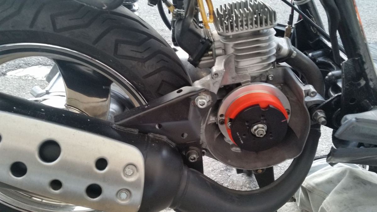

Leesion Posté(e) le 4 janvier 2016 Auteur Signaler Posté(e) le 4 janvier 2016 Salut a tous Aujourd'hui j'ai fait des vérifications sur mon moteur. Mon cylindre ne fuit pas. mon allumage n'a pas bougé, il est toujours a 0.35 avant le PMH. J'ai mis une aiguille plus épaisse pour que je sois moins riche a bas régime. Si c'est pas suffisant je passerai de 1.5 tr de richesse a 1 tr. (PHBG) J'ai fait seulement 5 km aujourd'hui. C'était pour récupérer une bougie BR9HS chez mon pro et 200 mettre quand je suis parti de la bas panne de bougie. Heureusement que j'ai toujours une clef a bougie sur moi. Par contre 6e la bougie ca fait très mal. Mais le lundi il n'y a pas tous les concessionnaire ouvert. Bonne soiré a vous tous. Salut a tous Aujourd'hui j'ai fait des vérifications sur mon moteur. Mon cylindre ne fuit pas. mon allumage n'a pas bougé, il est toujours a 0.35 avant le PMH. J'ai mis une aiguille plus épaisse pour que je sois moins riche a bas régime. Si c'est pas suffisant je passerai de 1.5 tr de richesse a 1 tr. (PHBG) J'ai fait seulement 5 km aujourd'hui. C'était pour récupérer une bougie BR9HS chez mon pro et 200 mettre quand je suis parti de la bas panne de bougie. Heureusement que j'ai toujours une clef a bougie sur moi. Par contre 6e la bougie ca fait très mal. Mais le lundi il n'y a pas tous les concessionnaire ouvert. Bonne soiré a vous tous. 1

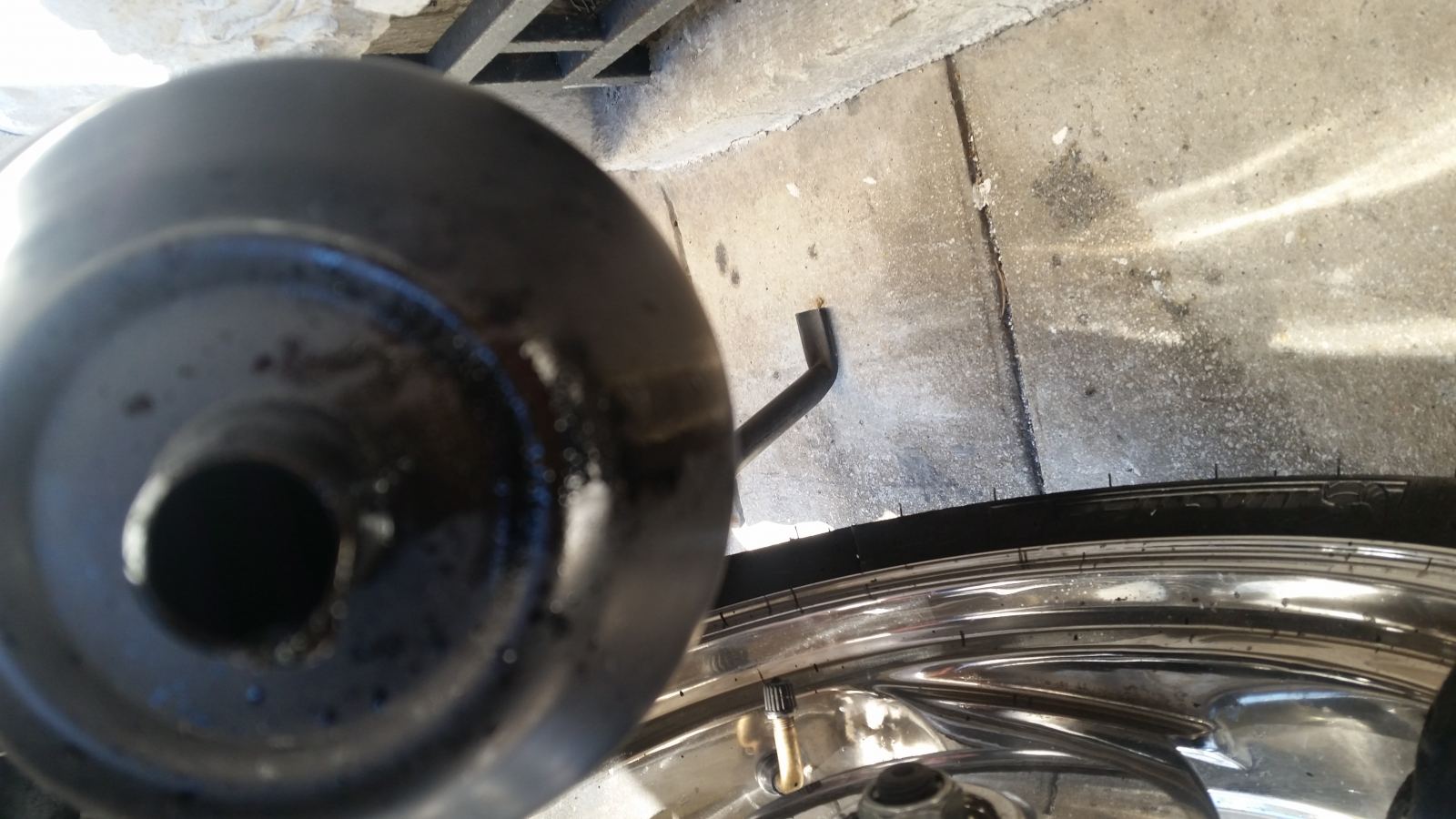

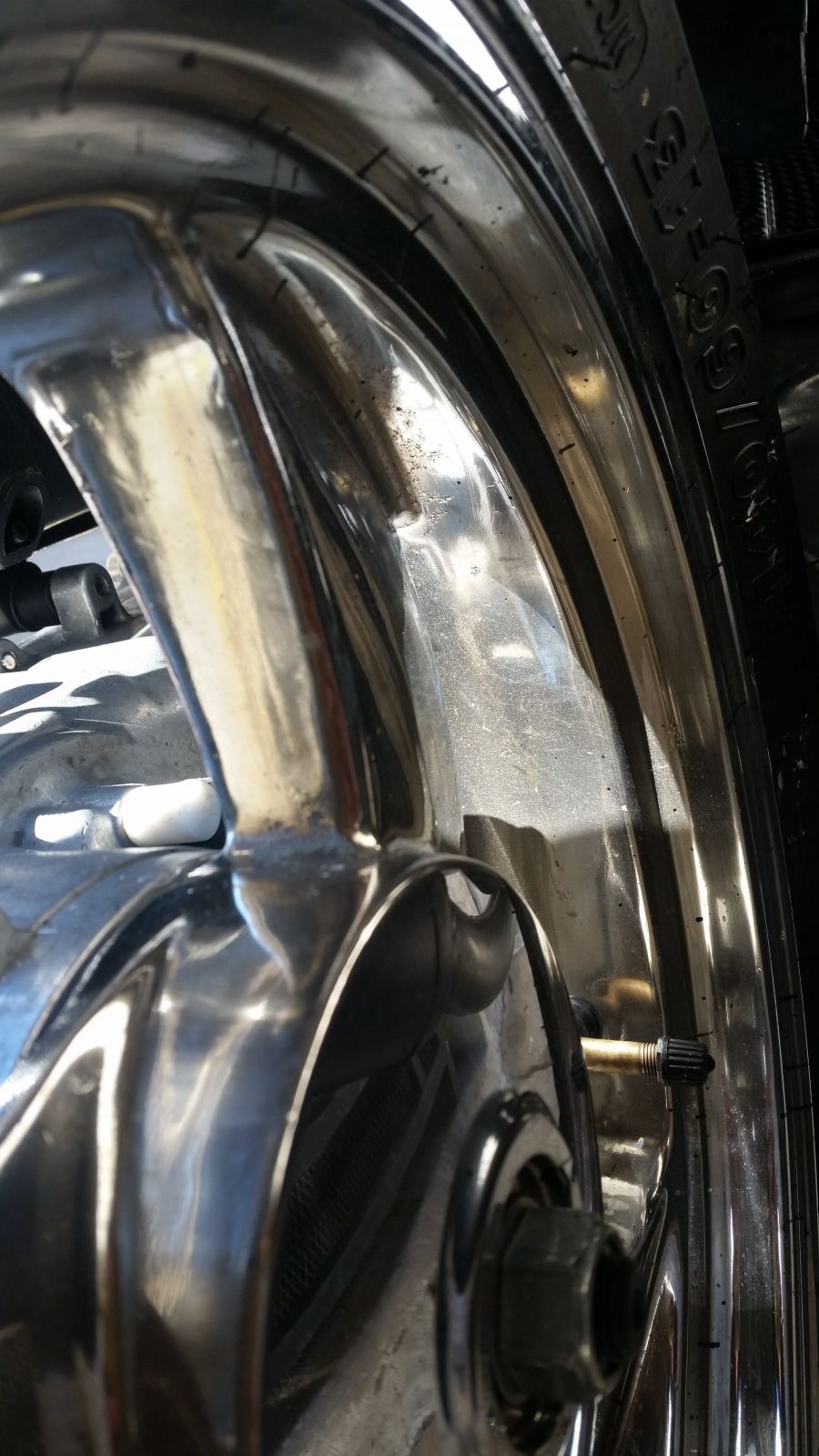

Leesion Posté(e) le 16 janvier 2016 Auteur Signaler Posté(e) le 16 janvier 2016 Le 15/1/2016 at 06:51, Ti-Paco972 a dit : Quand je vois ça je me dis que vous avez du courage ! Roder un cylindre durant 300 a 500 kms sans dépasser les 50 km/h ne serait ce qu'une fois mdr... J'ai toujours pris mon temps pour les rodages...mais j'ai toujours dépasser 50km/h a un moment ou un autre...C'est pas ce qui m'a fait freiner... Le temps de chauffe pour ma part est le plus important...C'est sûr que durant les 50 a 100 premiers kms j'irai aps pousser dedans mais après quand même un plein...on commence a passer à un autre niveau... Combien tu as acheté ta nouvelle batterie...ça pourrait être interessant d'éssayer... Je l'ai acheté 80 la batterie Sinon j'ai quelque chose qui va pas sur mon scooter. Ca me le faisait déjà avec l'ancien kit (le kit que j'ai démonté et remonté plus de 10 fois) Vous voyez le pot comment il dégouline! Ca en fous sur mes jantes chromé et sur ma bavette. Je pense pas que c'est normal. De plus je claque grave des bougies donc ca commence a me souler
mat881 Posté(e) le 16 janvier 2016 Signaler Posté(e) le 16 janvier 2016 Ca arrive ça mais pas autant, la crasse et le claquement de bougies c'est à cause du bas régime, fini vite ton rodage et commence à tirer dedans pour le décrasser 1
