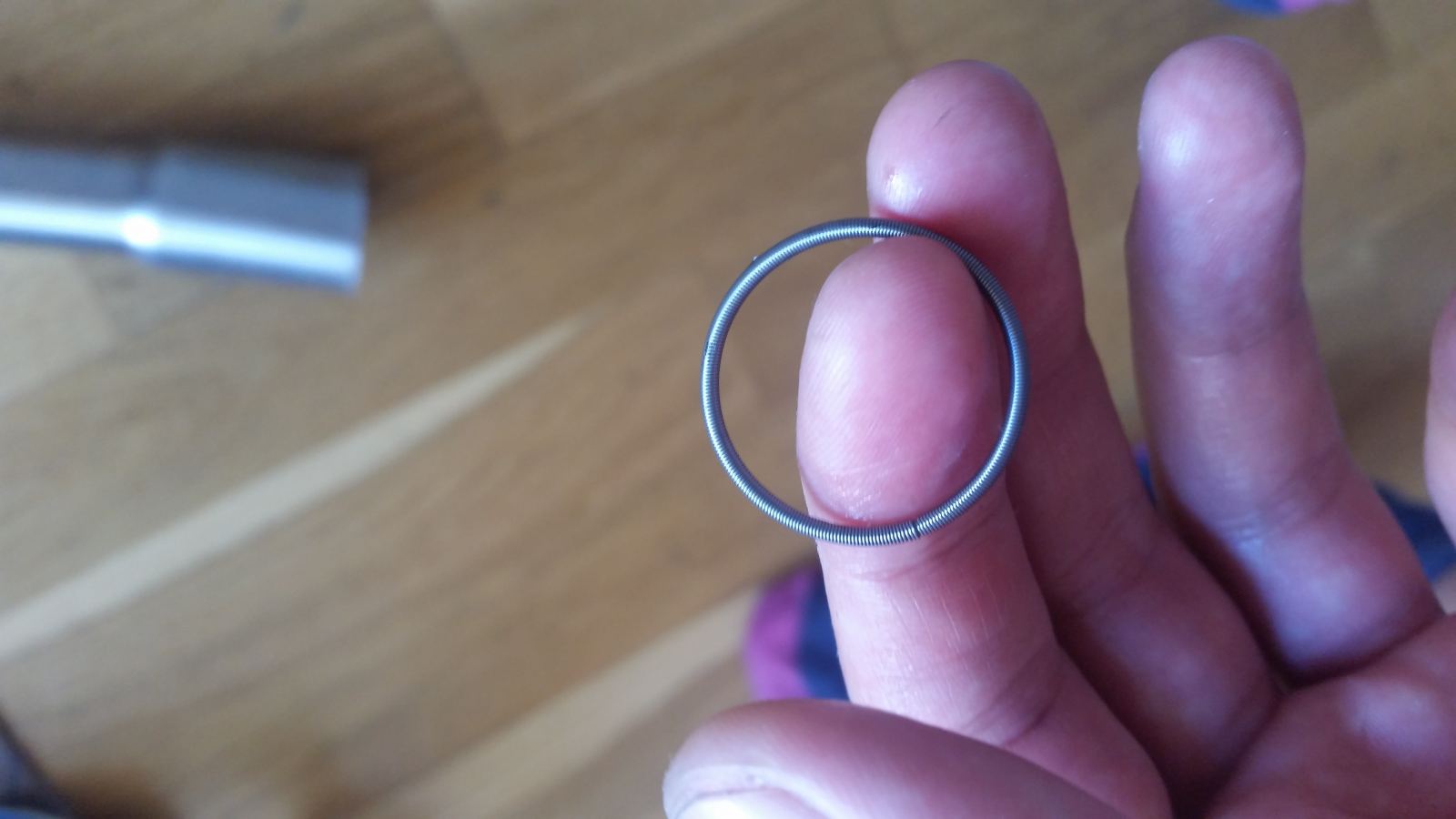

Leesion Posté(e) le 13 juin 2016 Auteur Signaler Posté(e) le 13 juin 2016 Salut a tous Aujourd'hui j'ai retiré le vilebrequin du moteur. Je n'ai pas constaté de jeu a la bielle. J'ai galéré a retiré a la patte a joint et a tout nettoyer encore. Mon joint spy coté allumage e été démonté avant le vilebrequin il a l'air bon encore. Par contre quand j'ai viré le vilebrequin il y a ça qui est resté sur le vilebrequin ( Le truc de joint spy coté variateur). Va savoir si c'est se truc qui touché le roulement et qui faisait du bruit. Demain j'attaque le montage.
jimmy@ Posté(e) le 13 juin 2016 Signaler Posté(e) le 13 juin 2016 À l'instant, Leesion a dit : Salut a tous Aujourd'hui j'ai retiré le vilebrequin du moteur. Je n'ai pas constaté de jeu a la bielle. J'ai galéré a retiré a la patte a joint et a tout nettoyer encore. Mon joint spy coté allumage e été démonté avant le vilebrequin il a l'air bon encore. Par contre quand j'ai viré le vilebrequin il y a ça qui est resté sur le vilebrequin ( Le truc de joint spy coté variateur). Va savoir si c'est se truc qui touché le roulement et qui faisait du bruit. Demain j'attaque le montage. on dirait le ressort du joints .
Leesion Posté(e) le 13 juin 2016 Auteur Signaler Posté(e) le 13 juin 2016 À l'instant, jimmy10 a dit : on dirait le ressort du joints . Oui c'est bien ça Le 27/05/2016 at 08:58, jimmy10 a dit : vilebrequin au congelo 2 ou 3 heures dans un sac plastique , les roulements à tempsérature ambiente , et tu chauffe bien les carter , tu monte les roulement puis le vilebrequin , tout ça passe tout seul. Je vais utiliser cette solution. Juste le vilebrequin au congel mais pas les roulements
nathan 2917 Posté(e) le 13 juin 2016 Signaler Posté(e) le 13 juin 2016 j avais plein de boit de ressort comme ca dans le sr et même retrouver dans le bws
