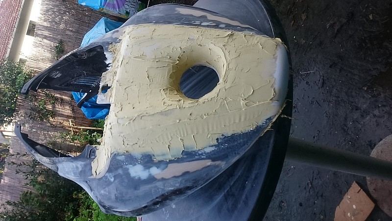

chagre Posté(e) le 24 décembre 2015 Auteur Signaler Posté(e) le 24 décembre 2015 il y a 38 minutes, tomMpower a dit : Bon travail ! Le mastic durci vite quand il est sur dosé en durcisseur ,mais bon vaut mieux que sa durci hein! Mais bon n'essaie pas de faire tous les mastic en même temps sinon tu risque d'aller trop vite et te retrouver un truc pas top! Une chose a la fois lol a la limite quand tu passeras au mastic finition essaie de beau et grand mastic , pour avoir la bonne forme final ! Pour les petit trou dans le mastic tu peux les combler en fesant des "raclette" de mastic (de très fine couche quoi)... Salut! merci pour les conseils! le mastic de finition est'il obligatoire ou on peut avoir un beau resultat avec du mastic classique? (j'utilise du mastic de rebouchage pour le moment) qu'entend tu pas beau et grand mastic? (si t'a des marques et type a proposer fais moi un ptit mp special mastic, pas ici pour eviter la pub a outrance ) pour le coté raclette, j'ai essayé de faire au mieux mais je suis bien meilleur avec des pomme de terre, de la charcut' et de la biere dans ce genre de situation j'ai remis une couche donc je vais voir si il y a du mieux! tchusss!
tomMpower Posté(e) le 24 décembre 2015 Signaler Posté(e) le 24 décembre 2015 Le mastic finition pour moi et justement indispensable pour avoir justement une finition irréprochable , bah le meilleure mastic de finition il y a plein de marque et de couleurs différentes (blancs,jaune ....perso en carrosserie on n'utilise la marque u-pol lol désolé pour la marque ) .Mais a Norauto tu en n'auras du bon aussi ,moi j'en n'est de Norauto c'est du blanc j'arrive quand même à avoir de bien meilleure résultat avec le jaune (chez pas pourquoi mdrr) . Pour les raclette de mastique ne t'inquiète c'est un jeu d'enfant,tu bouche les trou ensuite tu racle le mastic en surface (pour ne pas a re avoir poncé beaucoup pour garder la bonne forme ...). En carrosserie on fais souvent de grand mastique afin d'éviter les escaliers de couche de mastique,ancienne peinture....Pour avoir un élément ultra lisse! 1

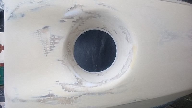

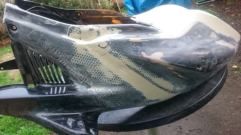

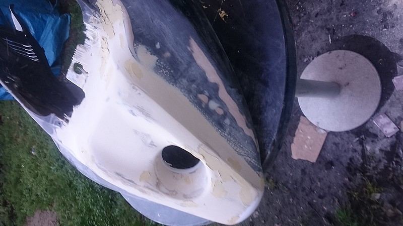

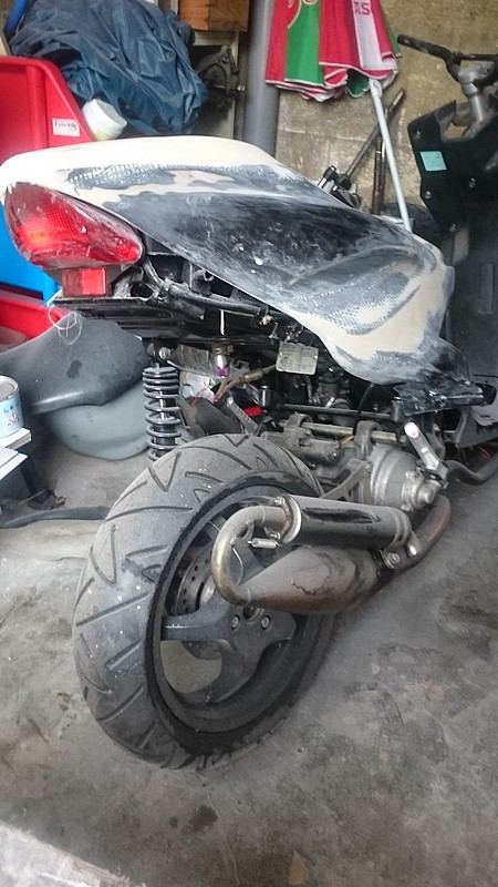

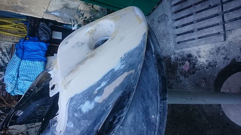

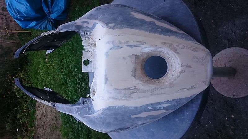

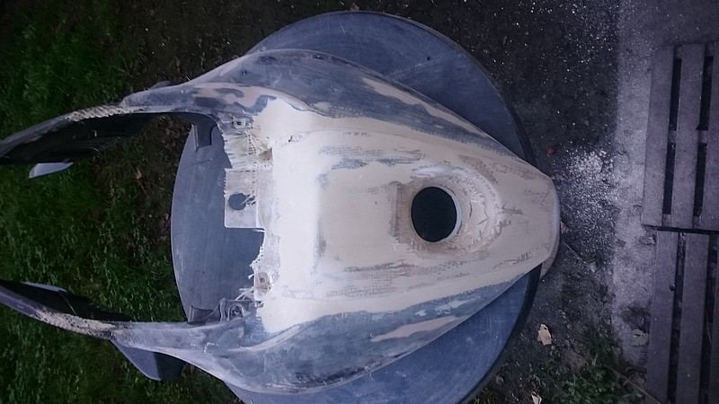

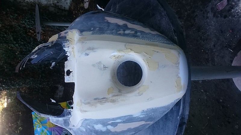

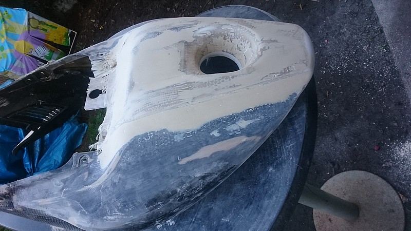

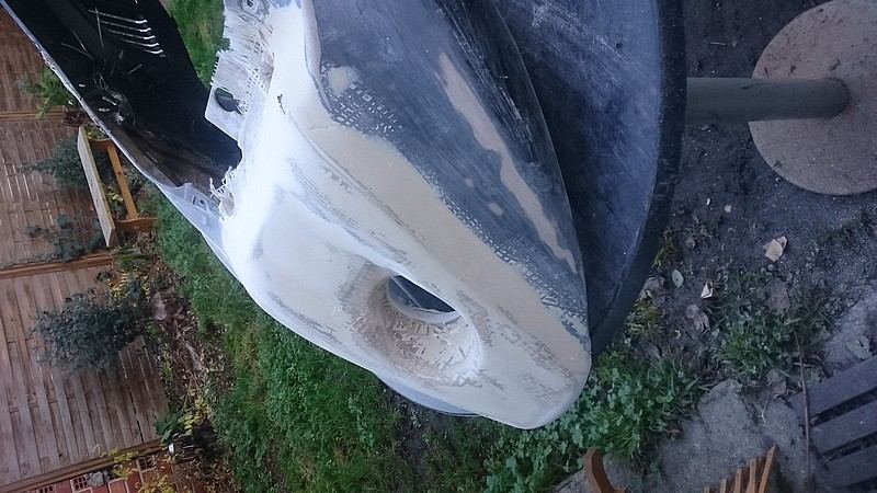

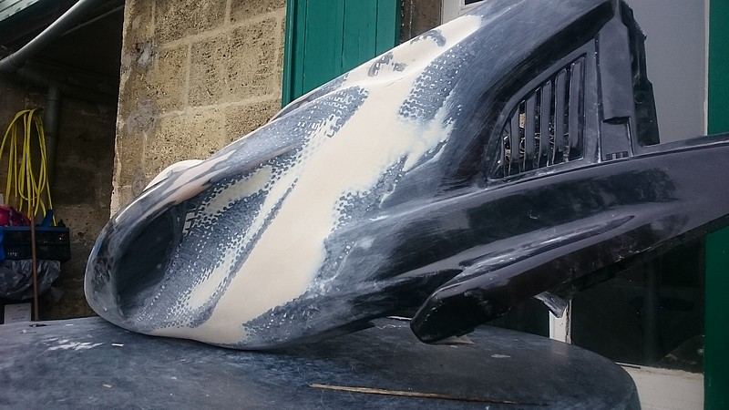

chagre Posté(e) le 31 décembre 2015 Auteur Signaler Posté(e) le 31 décembre 2015 Salut a tous! désolé pour les photos, j'ai zappé voilà donc un ptit lot en mode evolutif (la pièce a encore avancé depuis hier, le flanc mastiqué hier est presque pret a prendre sa deuxieme couche de mastic ) n'hesitez pas sur les critiques (mis à part sur le fait de poser le mastic comme un cochon ) tchusss
tomMpower Posté(e) le 31 décembre 2015 Signaler Posté(e) le 31 décembre 2015 La c'est du mastic finition tu utilise? Sinon t'inquiète vue les forme de carénage c'est normal que le posage de mastic paresse un peu degeux....je viens de pensé que tu pourrais peut être utilisé une cale caoutchouc ou en plastique souple,sinon c'est pas mal atténue encore les default en reposant en bon mastic (pas trop épais un bon lissage ponçage maximum au 120) .Après tu atténue les marque de ponçage 240 320 400 et hop tu apprête . 1
chagre Posté(e) le 31 décembre 2015 Auteur Signaler Posté(e) le 31 décembre 2015 Salut Tom! merci a toi pour ces conseils precieux actuellement, j'utilise du mastic de rebouchage, j'ai pas encore eu le temps d'aller acheter celui de finition! d'ailleurs ptit detail qui me chiffonne, le mastic de finition, je l'utilise seulement sur les endroits pas "clean" ou je refait une couche totale par dessus le mastic déjà posé? effectivement j'ai aussi pensé a une spatule souple mais rien trouvé en stock pour le moment, j'avais une vielle CB coupé en deux mais pas moyen de remettre la main dessus je ponce aussi au 120 pour le degrossissage et la forme, après je passe au 180 pour eliminer les petit defaults de surface et ensuite j'ai du 400 et 500 mais je vais peut-être choper su 240/320 histoire de faire un entre deux (la partie arrière est passé au 180 hier avant les petit rajouts qu'on peu apercevoir sur les photos précédentes) entre temps, j'ai voulu remonter la selle sur le CPI et ptit problème, le carburateur de 24 est trop gros du coup le coffre passe plus, je vais commencer par faire un trou rond a la scie cloche dans le coffre voir si c'est sufisant (ce qui pas plus mal en soit car ca me permettrai d'avoir un acces facile au carburateur sans démonter ce dit coffre!) la suite en image!! tchusss
tomMpower Posté(e) le 31 décembre 2015 Signaler Posté(e) le 31 décembre 2015 Ah on dirait un finition essaie de voir si il y a besoins vraiment besoin si sava avec ce mastic sa ira (faudra chargé en apprêt). Enfin faut que tu voit toi même les default . 1

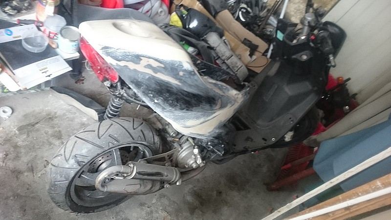

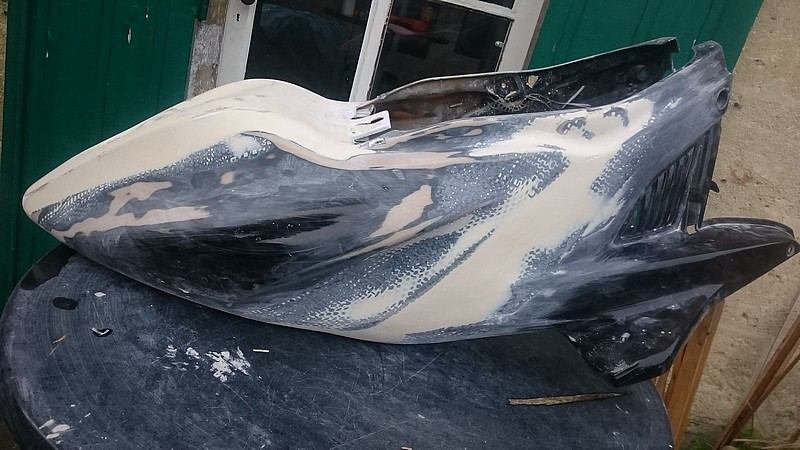

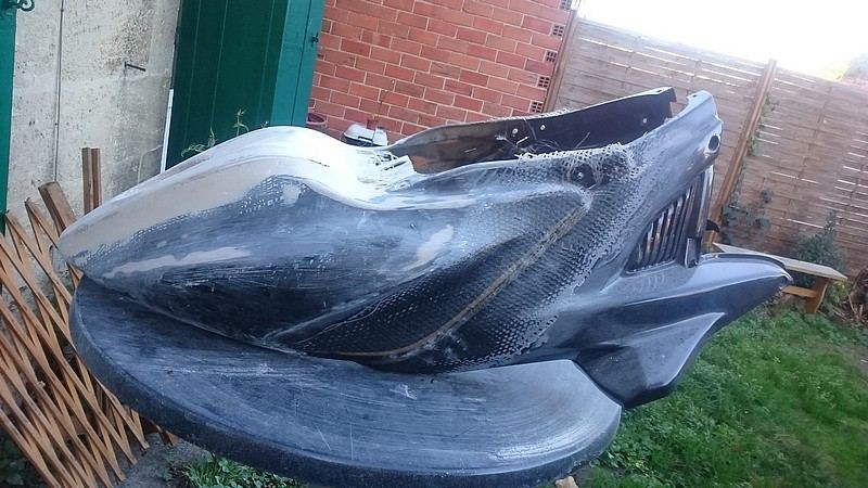

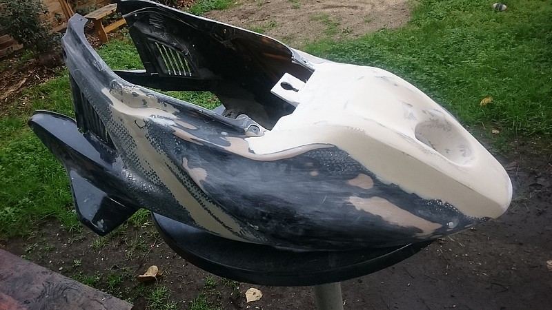

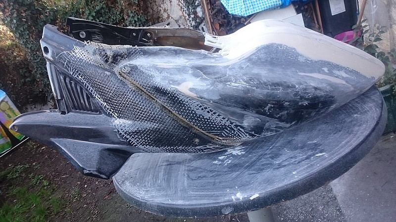

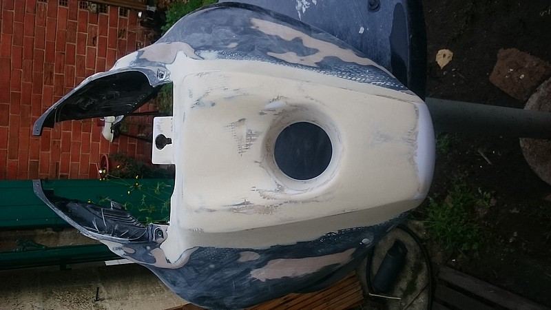

chagre Posté(e) le 13 janvier 2016 Auteur Signaler Posté(e) le 13 janvier 2016 Hop plop! quelques photos pour imager un coté lateral et l'arrière ne demande plus qu'un ptit coup de mastic pour fignoler, et un coté a encore besoin de taf (desolé pour les photo montée a blanc pour le bordel présent dans le garage ) tchusss 2
nathan 2917 Posté(e) le 13 janvier 2016 Signaler Posté(e) le 13 janvier 2016 et ba sa ponce dur ici a en voir le pot 1
jimmy@ Posté(e) le 13 janvier 2016 Signaler Posté(e) le 13 janvier 2016 ça rend bien , continue t'est sur la bonne voie .
