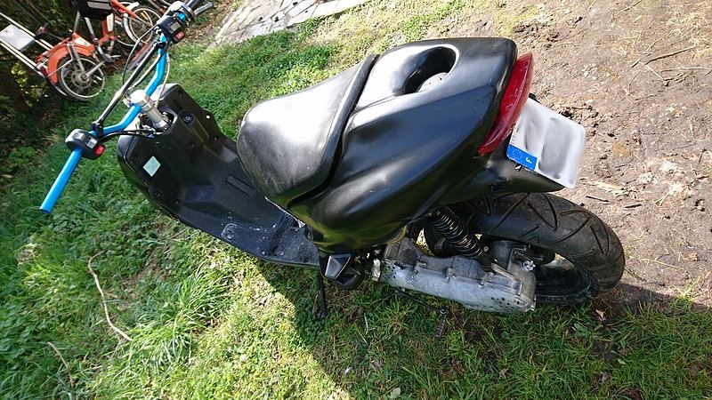

kyo2000 Posté(e) le 3 septembre 2016 Signaler Posté(e) le 3 septembre 2016 Ca avançe par ici Je pense que l'endroit dont parle gueko c 'est une partie qui à été mastiqué 2
chagre Posté(e) le 3 septembre 2016 Auteur Signaler Posté(e) le 3 septembre 2016 Salut! Effectivement c'est la zone ou les deux faces sont jointes, de plus la peinture etant un "voile", il y a des nuance de contraste dinc ca arrrange pas Je ferait des photos plus en detail! 1
kyo2000 Posté(e) le 3 septembre 2016 Signaler Posté(e) le 3 septembre 2016 Je me doutais, pas évident de faire ça
Gueko Posté(e) le 3 septembre 2016 Signaler Posté(e) le 3 septembre 2016 D'acc, oui ça m'a surpris, j'ai cru à un défaut au début
chagre Posté(e) le 3 septembre 2016 Auteur Signaler Posté(e) le 3 septembre 2016 après y aura un paquet de default sur la version finale, notemment sur la symetrie d'une partie de la coque arrière après jpense que peu le remarquerons car c'est legé!
Gueko Posté(e) le 3 septembre 2016 Signaler Posté(e) le 3 septembre 2016 J'imagine après il faut ce dire aussi que tu n'es pas un professionnel là dedans et que quand même pour une première, c'est vraipent très propre 1
tomMpower Posté(e) le 3 septembre 2016 Signaler Posté(e) le 3 septembre 2016 Sa reste assez dure malgré tout de faire un truc parfaitement symétrique ....
kyo2000 Posté(e) le 3 septembre 2016 Signaler Posté(e) le 3 septembre 2016 C'est sûr, faut l'oeil et pas avoir de poussière dedans Je le trouve pas mal réussis ton corntro 1

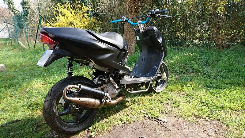

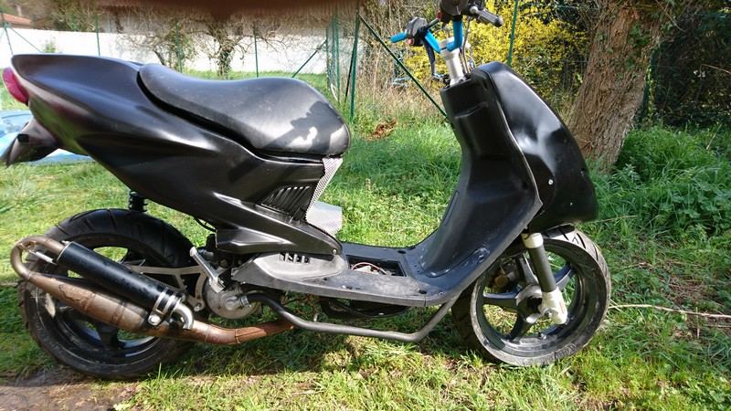

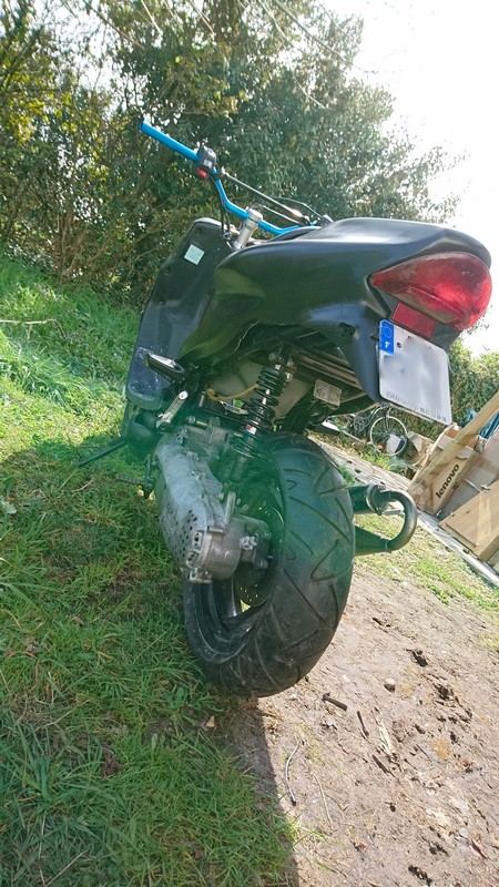

chagre Posté(e) le 14 mars 2017 Auteur Signaler Posté(e) le 14 mars 2017 Salut a tous! je fais plus trop de suivi du proto car pas trop le temps mais la j'ai avancé un peu donc photo photo !!! j'ai pre-peint les carénages toujours pour voir les defaults de poncage et je vais essayer de rouler un peu avant de faire la finition dans le cas ou certain endroit n'aimerait pas les vibrations!! j'ai branché les nouveau commodos, tous les consommables fonctionnent, youpi!! (rien n'était sûr a l'achat du scoot ) en soit il manque encore (par rapports aux photos et a la version terminée) - des clignotants (2 en stock, 2 en commande) - le bas de caisse (en stock) - les poignées de frein reglable de moto (en stock) - le compteur stage6 multifonction - un compteur de vitesse (a venir) - une jauge essence a led (a venir) - les poignées (en stock, les artek gagné au concours ) - une trappe pour cacher la batterie et peut-être des plaques métallique antiderapante par dessus (pour les observateurs, y a 2 bolides caché dans le fond des photos, alors c'est quoi ?) tchusss!!!! 2
Gueko Posté(e) le 14 mars 2017 Signaler Posté(e) le 14 mars 2017 J'y vois une mob déjà Beau retour ça va ça fait propre tout de même à voir une fois tout terminé 1
jimmy@ Posté(e) le 14 mars 2017 Signaler Posté(e) le 14 mars 2017 (modifié) une vielle motobecane , l'autre je la vois pas. Modifié le 14 mars 2017 par jimmy10 1
chagre Posté(e) le 14 mars 2017 Auteur Signaler Posté(e) le 14 mars 2017 c'est un 103 variateur!!! plus vieux que moi et pourtant j'ai passé les 30 ans l'autre difficille a deviner en voyant que le bas des roues, c'est une xp6, celle de mon colloc, mhr malossi et ce qui s'en suit je viens de faire un tour, bah le 24phbl acheté provenait d'une 125cc, du coup, comment dire, c'est riiiiiiiiche
chagre Posté(e) le 14 mars 2017 Auteur Signaler Posté(e) le 14 mars 2017 alors... ca fume grave blanc toujours, par contre ca repond très bien quand je met un coup de gaz, en deccelleration , a la remise des gaz c'est l'horreur! vis de richesse plus pauvre, ca reagit un poil mais un poil mieux!! du coup, gicleur de ralenti de 64 (j'ai pas plus petit), GP de 85, aiguille au 2eme cran carburateur dell orto 24 phbl! j'en deduit que le gicleur de ralenti est beaucoup trop gros!! faudrait peut-être que je test avec un 21 mais pas de pipe pour petit carburateur
Gueko Posté(e) le 14 mars 2017 Signaler Posté(e) le 14 mars 2017 C'est bête sa mais ouais une grande possibilitée, une commande s'impose
jimmy@ Posté(e) le 14 mars 2017 Signaler Posté(e) le 14 mars 2017 j'avais un 25 phbl , gp 105 , gs 45 , gicleur de starter 60.aiguille d 22. pour ton 24 ça doit être a peine plus petit.

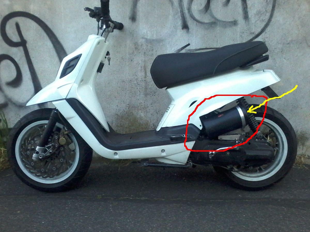

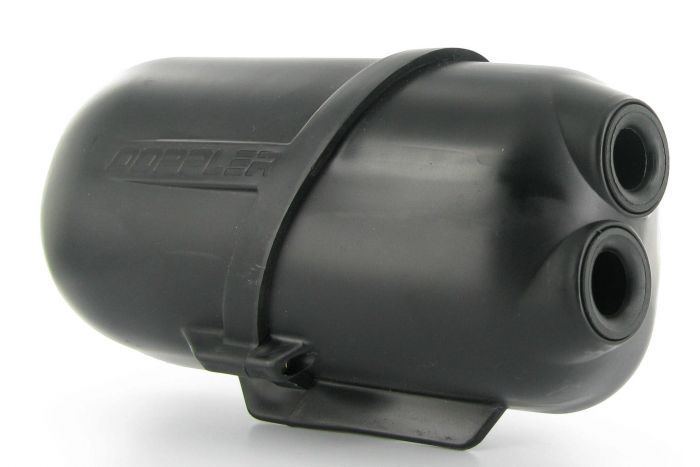

chagre Posté(e) le 14 mars 2017 Auteur Signaler Posté(e) le 14 mars 2017 il y a 2 heures, jimmy10 a dit : j'avais un 25 phbl , gp 105 , gs 45 , gicleur de starter 60.aiguille d 22. pour ton 24 ça doit être a peine plus petit. Salut jimmy! t'avais quoi comme boîte à air? je me demande si la mienne serait pas un peu petite pour le phbl, j'ai une doppler (celle en image)

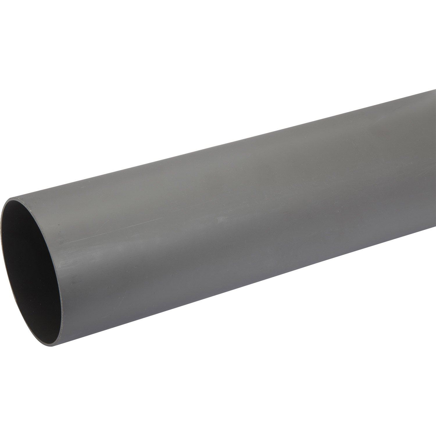

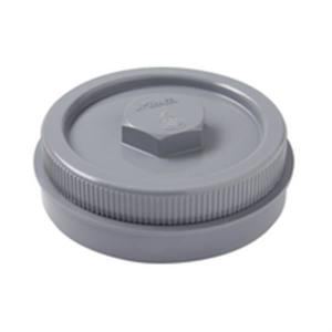

jimmy@ Posté(e) le 14 mars 2017 Signaler Posté(e) le 14 mars 2017 j'avais celle de booster d'origine. elle n'est pas grosse cette boîte , elle n'as que le nom de boîte de kart , fait toi en une sur mesure . tu prend un tube de pvc (rayon plomberie) tu fait la longueur que tu veux et tu la ferme avec des couvercle vissable fait pour , tu fait un troue pour passe un manchon pour la carburateur , et dedant tu mets un cornet (j'ai une e13) la mousse dans la boîte et le manchon a travers le couvercle ( fleche jaune sur la tof.) un coup de peinture , moi j'ai mis de covering carbone . tu fait des pattes pour la fixé et t'as une boîte original qui fait pas beaucoup de bruis et a un gros volume d'air(1.7L). 3

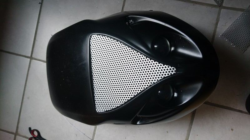

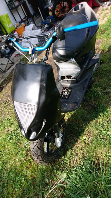

tomMpower Posté(e) le 14 mars 2017 Signaler Posté(e) le 14 mars 2017 (modifié) elle rend bien la face avant du proto. Modifié le 14 mars 2017 par tomMpower 1
Gueko Posté(e) le 14 mars 2017 Signaler Posté(e) le 14 mars 2017 Le seul truc dommage sur la face avant est le haut ou c'est " plat " sur la moitiée, une ligne en plus aurait été cool 1

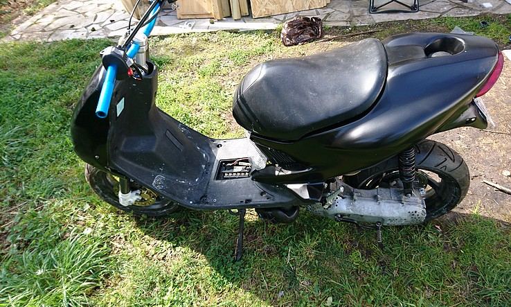

chagre Posté(e) le 19 mars 2017 Auteur Signaler Posté(e) le 19 mars 2017 Salut a vous! effectivement je suis assez content du rendu de la face et j'aime beaucoup le style que ca lui donne! le plat ne me gene pas (c'est la forme de base du carénage du piapia!), mais c'est vrai que du coup quand on est au guidon ca fait bizarre cette semaine j'ai recu quelques pieces!! donc demain cession bricolage! des plaquettes arrière, un carburateur de 21 et sa pipe (au moins pour le rodage et après je retesterai le 24 phbl), des vis origine pour étrier et quelques bricoles!! je commence a me dire que l'avant est un peu trop rabaissé, vous en pensez quoi? tchuss!!! 1
Gueko Posté(e) le 19 mars 2017 Signaler Posté(e) le 19 mars 2017 Ouais un peu bas quand même Ah beh de belle pièces encore, vivement le final et des photos/vidéos 1
kyo2000 Posté(e) le 20 mars 2017 Signaler Posté(e) le 20 mars 2017 (modifié) Pareille un peu mais, si tu remonte juste quelques centimètres suffiront je pense . En tout cas , tu t'acharnes bien sur ton projet c'est bien, je pense que beaucoup aurais laisser tomber bien avant (dans 3 mois ça fera un an que tu es sur le projet ) Vive la suite Modifié le 20 mars 2017 par kyo2000
chagre Posté(e) le 20 mars 2017 Auteur Signaler Posté(e) le 20 mars 2017 Salut a vous deux!! il y a 2 heures, kyo2000 a dit : (dans 3 mois ça fera un an que tu es sur le projet ) en fait dans 3 mois ca fera 2 ans, le premier message datant de juin 2015 et la semaine dernière, c'était ses premiers tour de roue et premier croisement avec la gendarmerie a 50m de chez moi, m'ont doublé sans faire gaffe que j'avais pas de clignotant, pas de frein arrière etc etc, OUF!!! je suis assez acharné de la vie en générale, j'aime pas les projets qui echouent ou qui se termine mal même si je tape bien trop haut certaine fois!! et j'en ai tellement en cours que c'est pour ca que j'avance pas sur le proto je m'en suis rendu compte avec le proto, je me suis lancé sur trop gros trop d'un coup!! il aurait fallu que je m'exerce tranquille sur des pieces du sym ou autre avant de me lancer sur le proto car on le voit pas trop sur les photos mais les defaults sont assez deprimant j'ai déjà eu l'idée de chopper un cadre de nitro et d'y foutre le moteur dedans mais non non non a venir quelques photos 1
