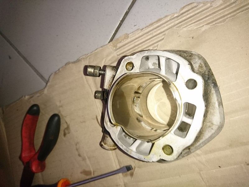

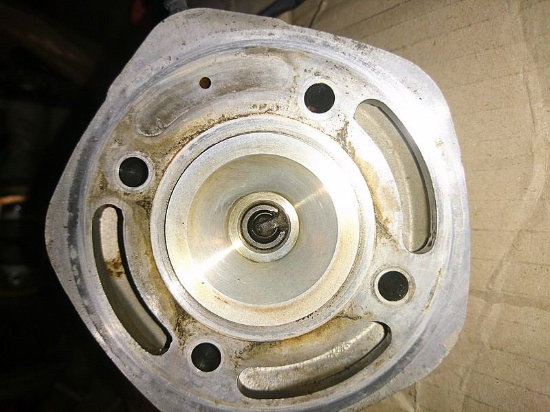

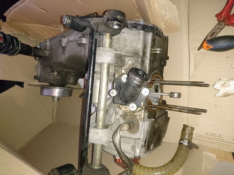

du coup j'ai fait 60km/jour pendant 15 jours, avec le proto!!
et ca m'a permis de me rendre compte que vilebrequin ou roulement était mort, passé les 8000tr/min un bruit non concentrique (oui oui un bruit non concentrique :laugh:) genre voaam voaam un peu inquietant, genre le scoot va tomber en morceaux!
j'ai trouvé ma nouvelle (une mercedes e200) et donc ai entrepris la remise en forme du petit!!
moteur tombé du chassis, HM en très bon etat (un chouilla de calamine sur le piston, motul powaa :D)!
resultat, jeu dans la cage à aiguilles, le vilebrequin est HS, le roulement de tete de bielle a pris du jeu, quand je tapote avec le doigt la bielle on entend un ptit claquement :wacko:
quelques photos de la saleté ^^

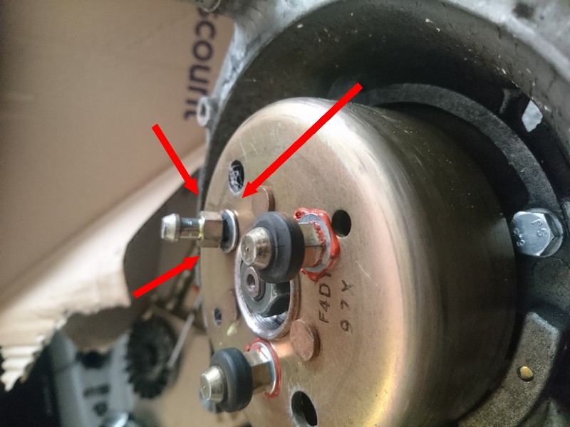

oh petard, suite au démontage de mon bas moteur, en virant la pompe à eau, je suis tombé sur ca :ohmy::ohmy:
vous pensez que ca peut être l'origine de mon bruit chelou a haut régime car auquel cas, mon vilebrequin et roulements sont ptetres encore bon!!
le caoutchouc était déjà absent au démontage

Merde c’est con pour le rotor ça met déjà arrive.. ça peut être ça ton bruit oui ça devait trembler là dedans

edit : commande passé chez maximobylette avec new rotor origine et autre details ;)

pour qu'il tienne , met des rondelle cranter et su frein filet , ça bouge plus , sur mon rotor en alu qui est plus fragile je peux pas sérré comme un fou , j'ai pas eu de soucis , ça bouge pas.
