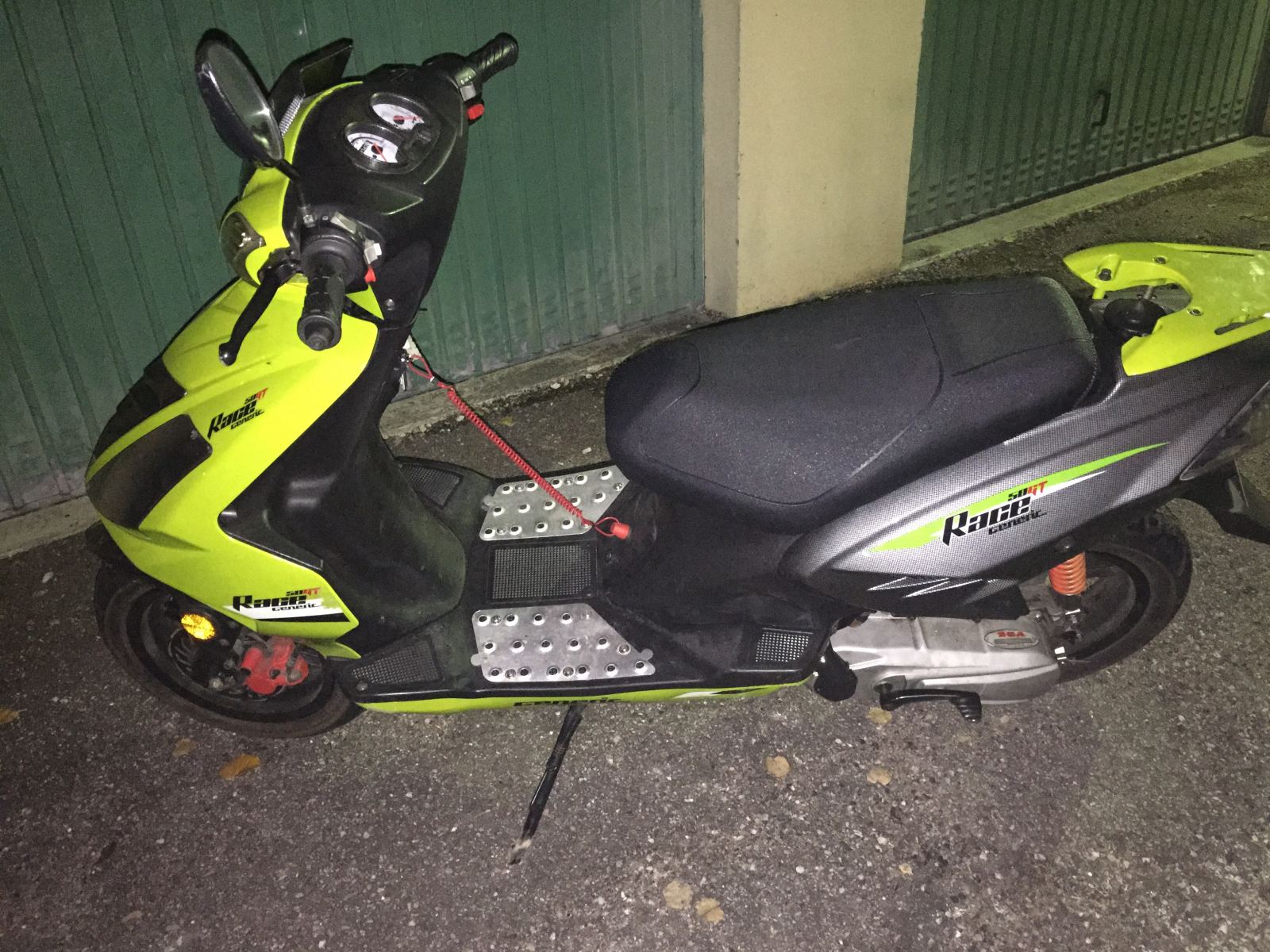

Salut à tous, alors voilà, je possède un generic race gt 50 souvent apeller "le scooter de norauto", et je voudrais un avis sur le kit ainsi que si sa irais avec le reste de la configuration ?
Donc je voudrais un avis sur le kit 70 mhr pour ovetto (je trouve aucun avis) et surtout je précise que c'est pour du all days..

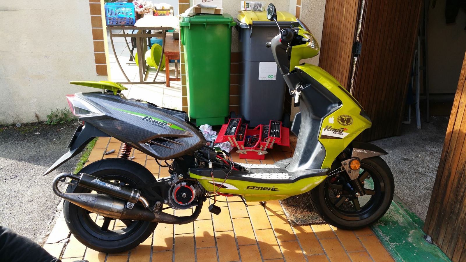

Salut à tous, alors depuis cette rubrique j'ai poser, y a eu du changement, actuellement, je roule avec cette configuration :
  • Kit 70 malossi hyper racing
  • Allumage MVT DIgital Direct
  • Vilebrequin Renforcer Doppler Endurance
  • Roulement et spy polini skf c4
  • carburateur 28 koso
  • Boîte à clapet VL14
  • Pipe 360 top perf avec cale 5mm
  • Pot Yasuni c16 carrera
  • Variateur stage6 avec joue fixe Polini
  • Courroie Polini renforcé kevlar carbone
  • Embrayage Stage6 torque control mkII
  • Cloche embrayage Stage6
Je l'utilise pour du all days, même si sa boit pas mal, je suis assez content.. Je vais bientôt commander un mousse malossi e13 je crois ? Un anti parasite ngk cr4 et bougie irridium br10 'car la br9hs fais des louper méchant..

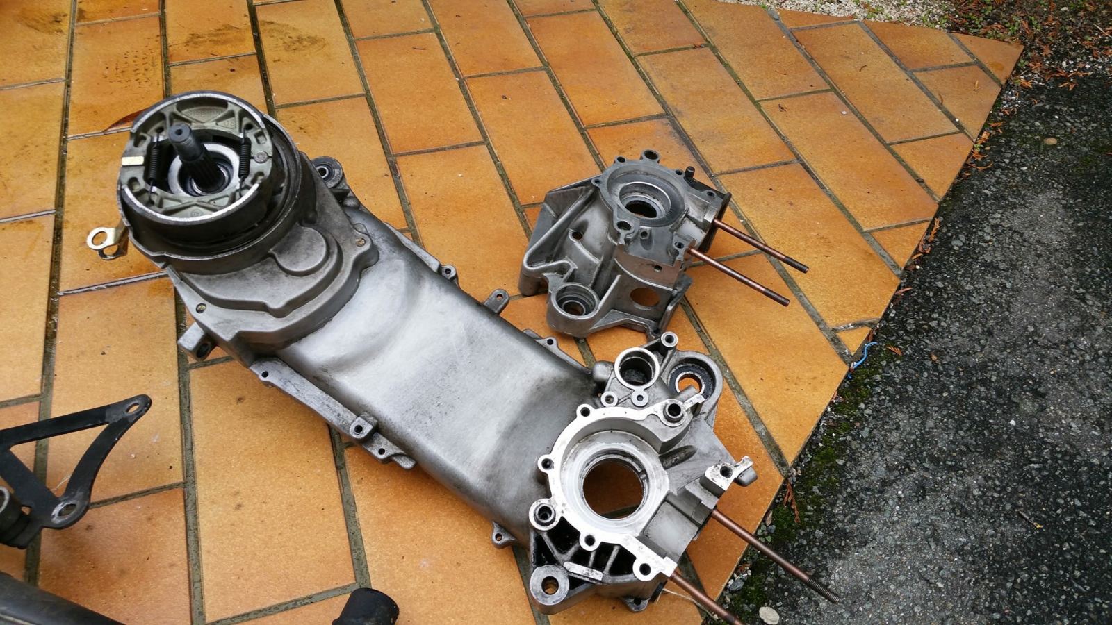

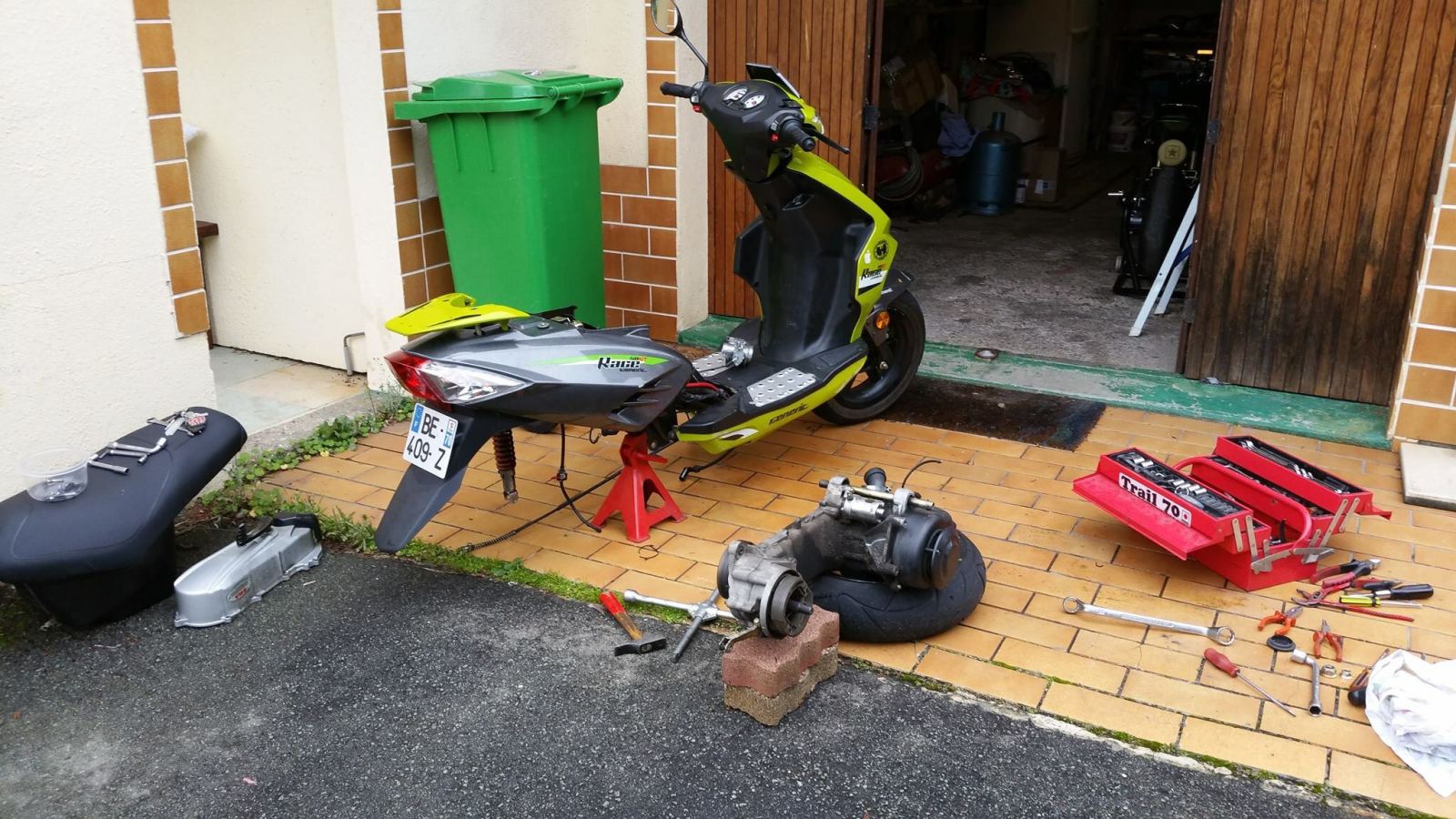

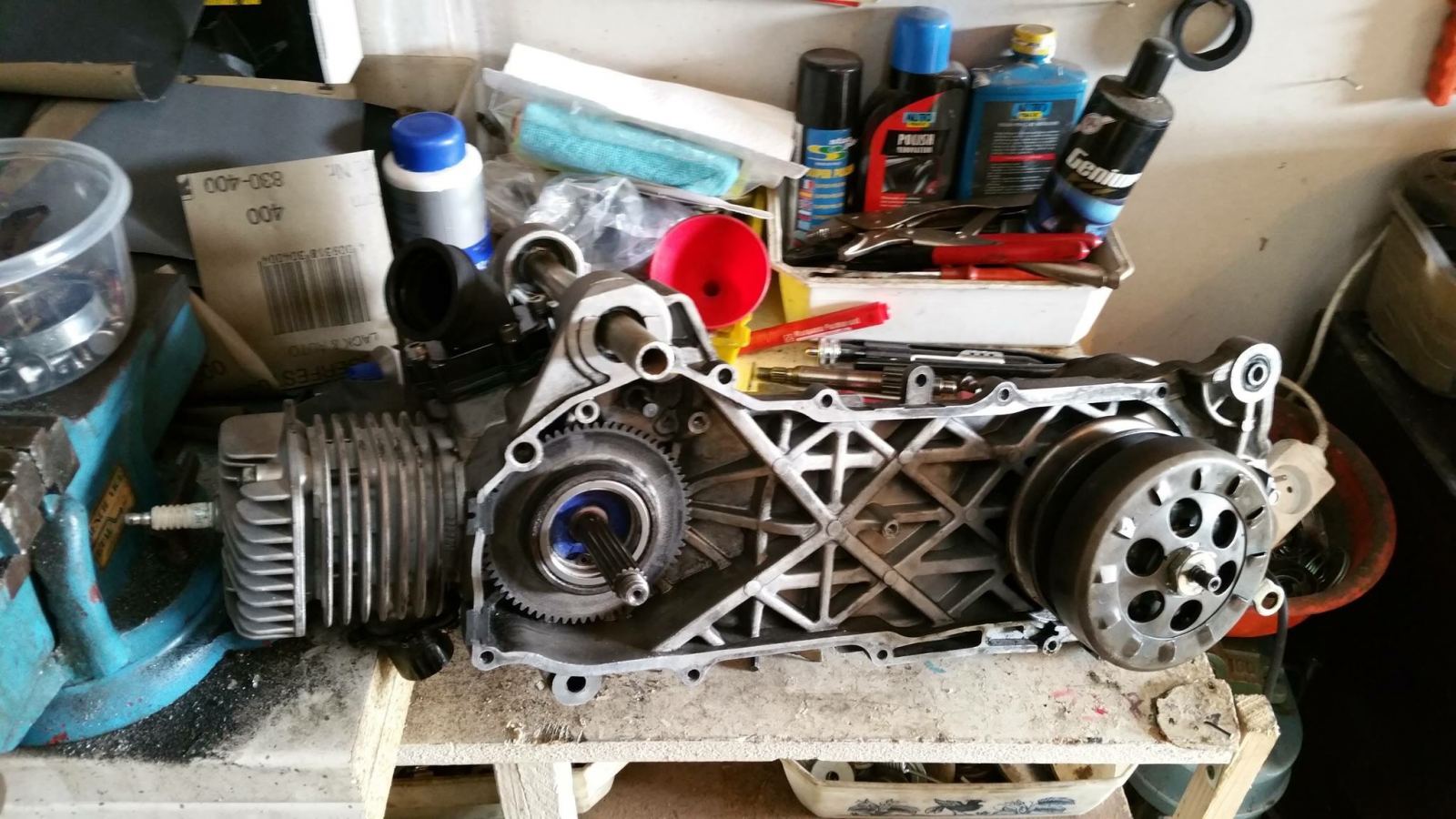

Je ne vous est pas oublier hein ! Juste hier je viens de tout refermer tout.. J'avais ouvert le bloc en deux pour changement de vilebrequin et tout.. Et la il as encore des petits bug, donc j'attends que tout sois solutionner et je fais ta vidéo :P

Quand j'ai monté le kit, j'ai vue qui avais un peu de jeu, dans tout le vilbrrquin alors pour être sur avant de mettre le kit et l'allumage j'ai tout changer, et les roulements avais bien du jeu, et il avais frotter contre le vilbrrquin et contre les Carter..
'Sinon la configuration est bonne, mais le scoot ne se lève pas, mais il burn.. Il est lourd se scoot et très long pour sa qu'il ne lève pas je pense.. Et je suis lourd aussi.. Mais la transmission est courte, je pense la changer plus tard.. Je prend que 102 réel à fond..
Pour cette configuration je pensais faire mieux que 102 mais vue la transmission super courte.. Je commande mousse anti Pete Bougie ect.. Et je fais une vidéo

Pour ceux qui suivais un peu cette évolution, vous allez être contant car la vidéo vas arriver.. J'ai trouver mon bug, j'ai juste baisser mon gicleur de ralenti de 35->32 et le gicleur principal de 130->128 et la sa arrache, j'ai aussi changer de galets de 4g a 4.2 et ça va vraiment mieux.. Donc je vais commander quand même un anti parasite avec bougie irridium, une mousse, des galets de 4.1 ou 4.2 et courroie et voilà, c'est reparti ! Et une fois tout fais sa, vidéo !
j'attends les galets.. Les galets réglables s'ouvre et se coince en bas du variateur du coup j'ai un monter en régime mais il ne prend pas de vitesse.. Donc je vais pas faire de vidéo dans cette état:p j'attends les nouveau
