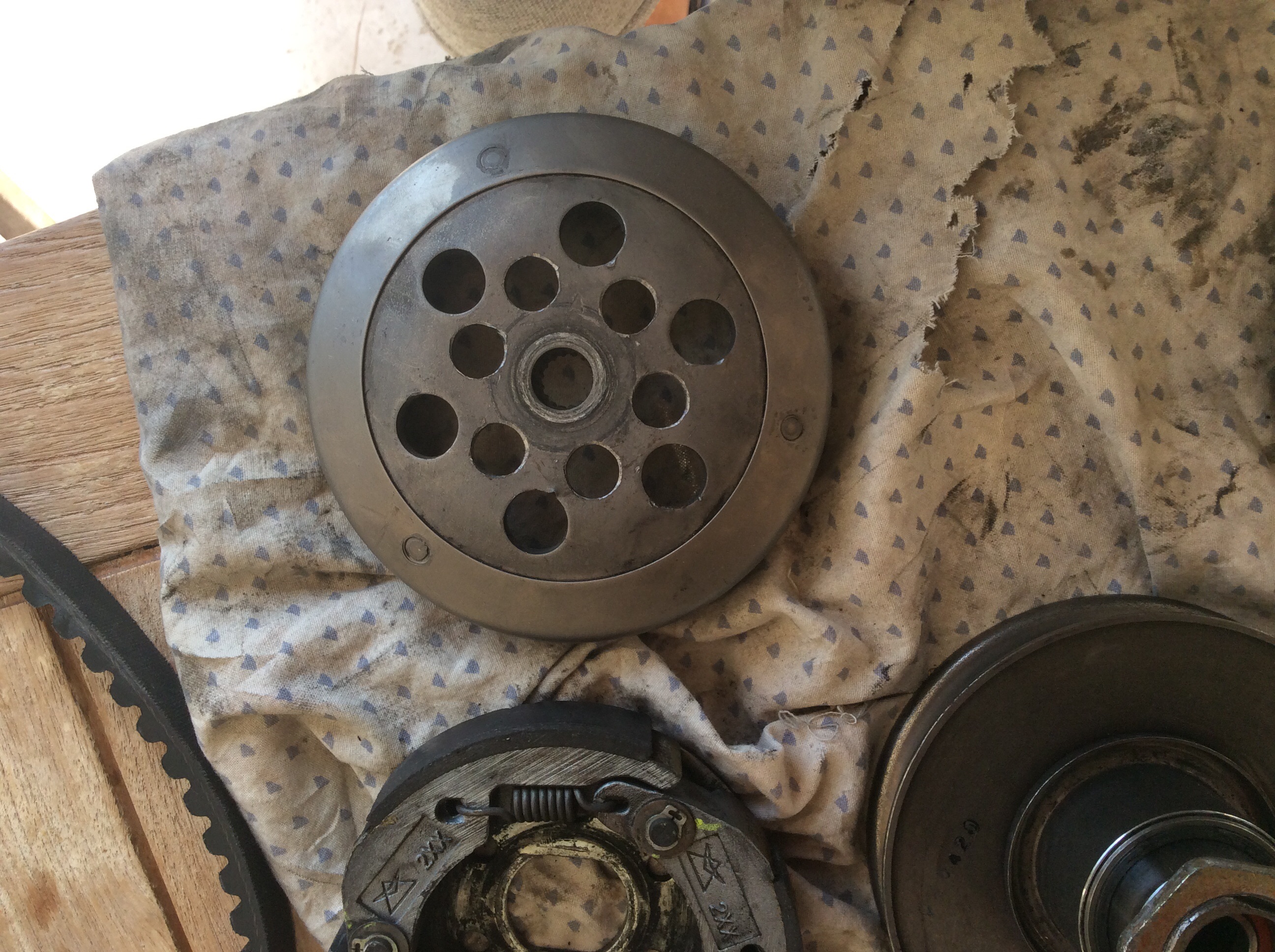

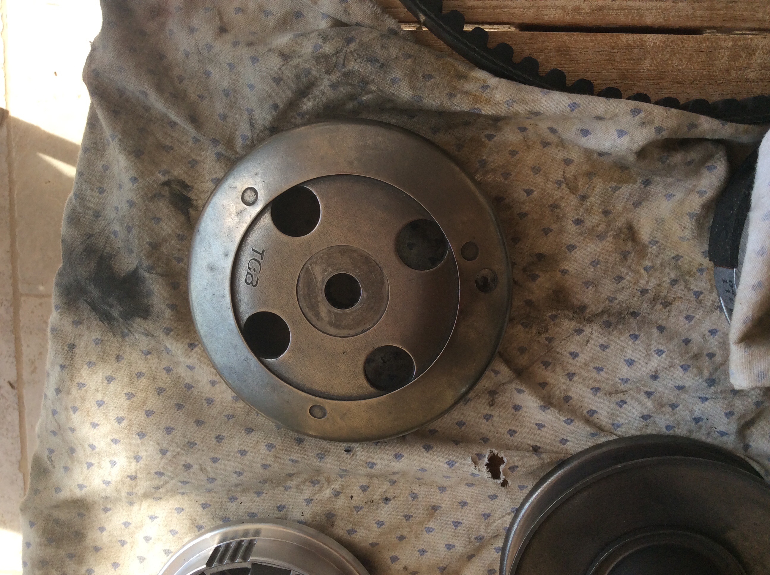

Par contre j'ai deux cloches d'embrayge, laquelle est la mieux ?
image.thumb.jpg.0ddfef0905228fb4af7162daimage.thumb.jpg.0cde0c4b659014c4a725a6aa
Par contre la deuxième les 6 trous les plus proches du centre on été fait par l'ancien proprio je pense.
Toujours personne pour me dire quelle courroie mettre ?

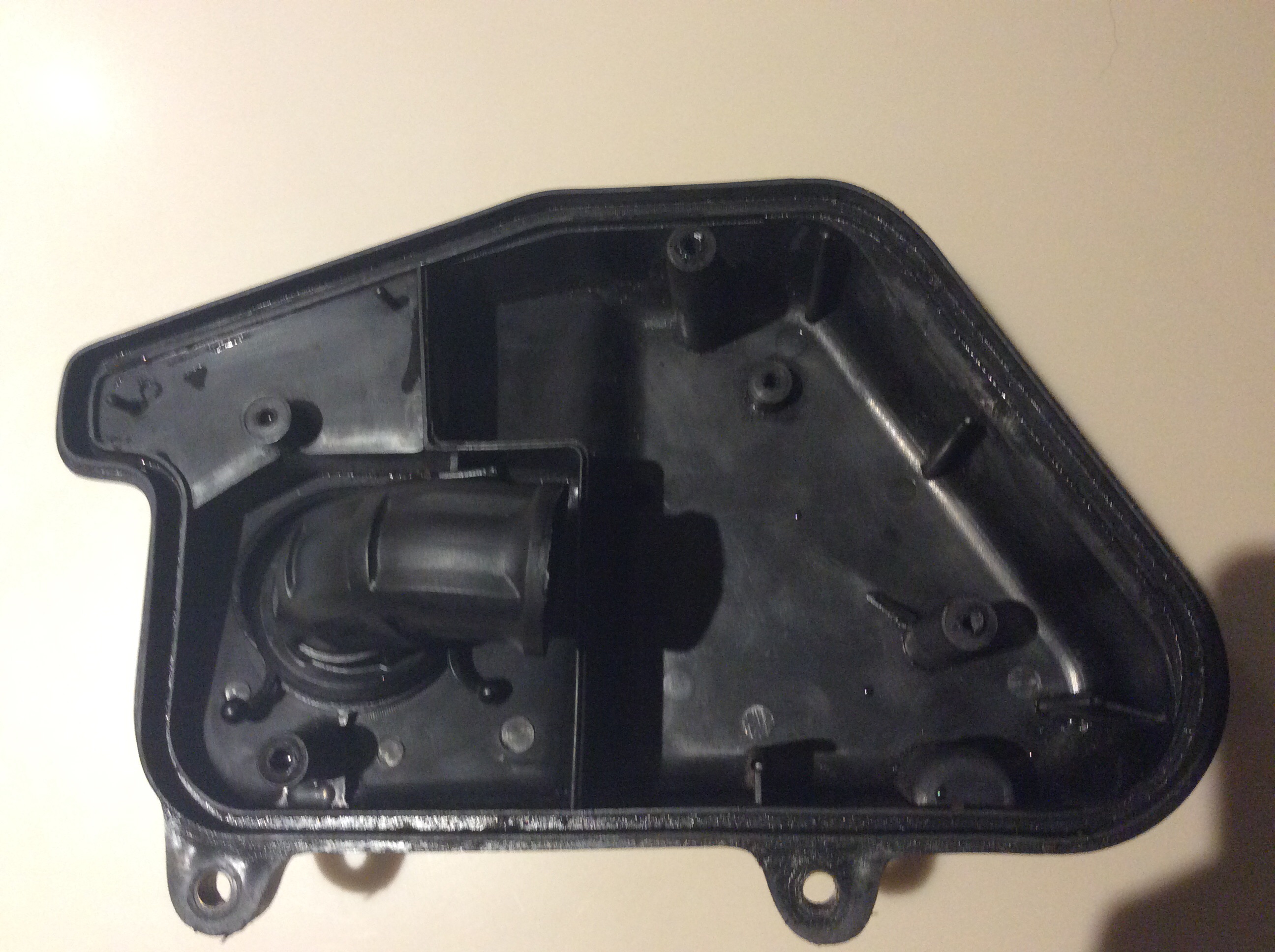

voilà la BAA j'ai juste retirer l'espèce de cheminée comme sur ce tutoriel http://tuning-mbk.skyrock.com/533281874-prépa-boîte-a-air-booster-stunt.html
image.thumb.jpg.c31c579dff6492935f357864
Vous pensez que c'est nécessaire de couper l'espèce de manchon a ras a l'intérieur de la BAA qui la relie au carburateur ?
Modifié par Crossman13
Dacc bon je pense que ça vient du réglage carburateur en fait psk il tournait bien avant mais la j'ai augmenté un peu le ralenti donc je pense que ca influe sur l'air donc demain je regarde ca et je vous ferais une vidéo je pense vous me direz ce que vous en pensez
A la limite demain je remettrais peut-être la BAA psk la le scoot fait un bruit de malade, la je suis en GP 115 si je met la BAA je dois mettre quoi 100 ?
Oui teste le 100 avec ta configuration ça devrait pas être loin à avoir...

le tube coudé faut le couper car la tu as seulement fait la moitier du débridage de la boîte à aire
et bougie noir c'est un poil trop riche
Ah ok j'avais lu ça aussi et je savais pas si c'étais vraiment nécessaire donc ce que je vais faire c'est que demain je vais faire un essai en remettant la bride de la BAA, je vois ce que ça donne et si c'est pas bon je l'enlève et je coupe a ras le tube, merci ;)
