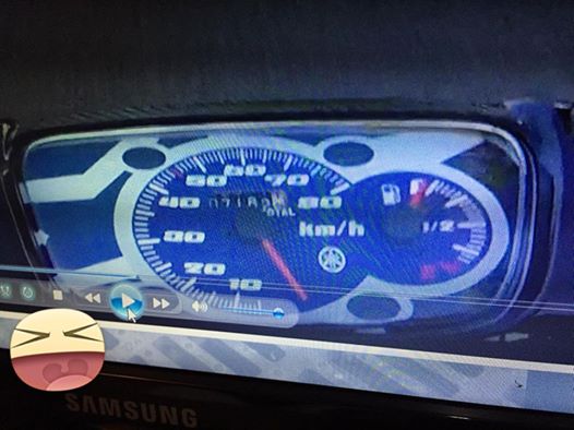

Avec ça je marche 88 km/h compteur voiture sur le plat c'est pas mal pour moi mais je sais que la configuration est pas equilibré donc j'aimerais changer quand je changerais de kit sûrement et j'avais pense a ça :
55c478b68d429_Capture_dcran_2015-08-07__
Par contre je sais pas si je dois changer le ressort de poussée et les galets ? Si oui je prends quoi ?

88km/h pour un MXS Sport c'est peu... ^^
Vu les pièce que tu as oui un kit 50 irais très bien , après c'est a toi de voir si tu reste sur du 70 ou du 50... mais t'as un vilebrequin renforcer ? Montre nous ce que tu as en variateur et embrayage si tu as déjà des bonnes pièces pas la peine de racheter ;)

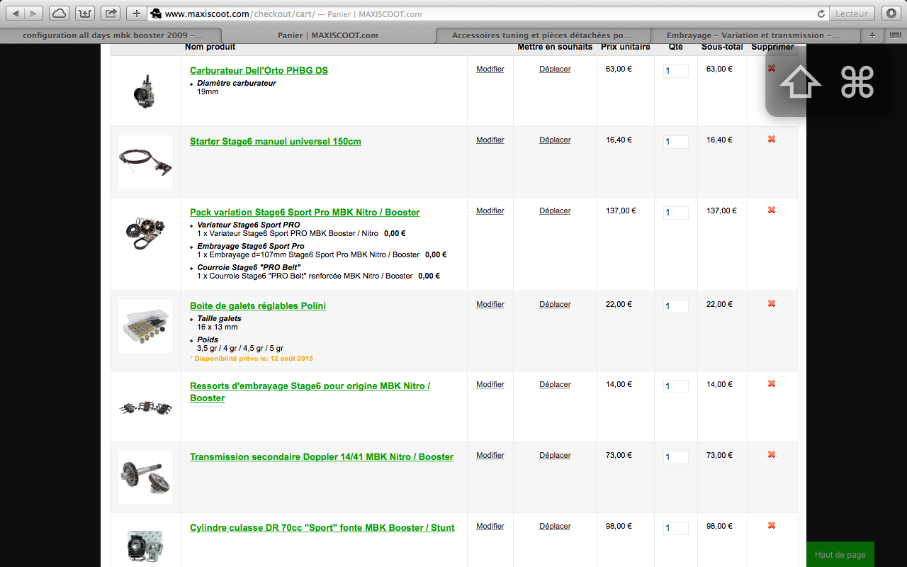

Ok d'accord je comprends mieux je pense monter ça comme transmis http://www.maxiscoot.com/transmission-secondaire-doppler-14-41-mbk-booster-nitro-cgn279301.html
Elle fera l'affaire ? Ou il vaut mieux mettre une vingtaine d'euros de plus et prendre une transmis de meilleure qualité ?

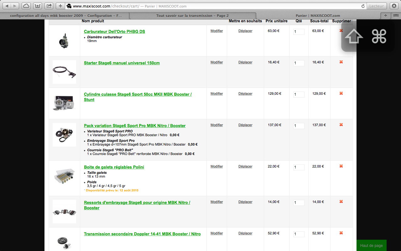

voilà ce que ça donnera au final pour la commande:
55c4e6931664d_Capture_dcran_2015-08-07__
Sinon il y a pas de joints a prévoir pour la transmission et le haut moteur ?
Merci beaucoup pour les conseils
  • 0
Hello ! donc déjà pourquoi veut tu changé de kit? consommation? entretien? Pas adapté a ce que j'ai pu comprendre ! Alors je tien a te rassurer pour moi tu as un vilebrequin renforcée vue les performance d'un mxs le d'origine ne tiendrais pas très longtemps! Même si il reste assez solide , donc voilà pourquoi ne pas prendre tous simplement
faire sa!
carburateur de 19mm pour la boîte air il un faudra ce manchon en plus le 17.5 et pas top mais bon tu peux remmettre pour le moment la boîte à air.
Faire une révision a ton mxs sport (joint,segments,voir piston,cage à aiguilles neuves)
et mettre sa un embrayage motoforce réglable et un variateur polini ou stage6
Et niveaux de la transmission celle que tu as mis dans ta commande n'est pas pressé (donc il faut la faire pressé chez un garagiste),donc si tu reste avec le mxs il te faut sa ! prévois de l'huile aussi
http://www.maxiscoot.com/transmission-secondaire-top-performances-15-41-mbk-nitro-booster-t9909520.html
et tu peux gardé ton pot il bride mais bon y a pire...
