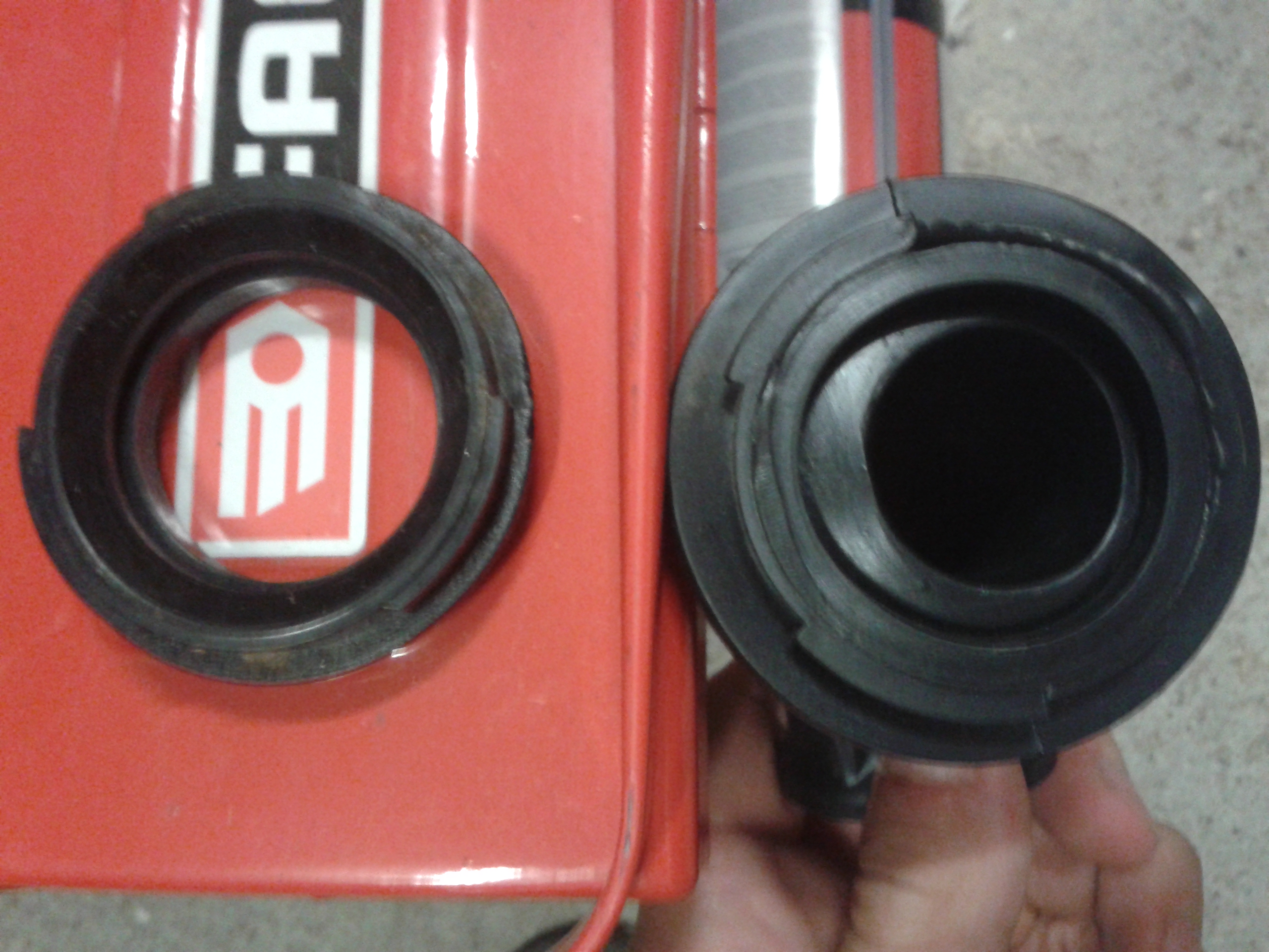

le tube coudé faut le couper car la tu as seulement fait la moitier du débridage de la boîte à aire
et bougie noir c'est un poil trop riche
Je vois en quoi coupé le tube sert à quelque chose ?

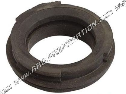

Si tu mets ça ok, ça élargie l'entrée d'air en direct
raccord-type-origine-cgn-boite-air-scoot
Beh au bout du tube il y a ça mat, du coup ça fait comme si tu avais que ca^^
Nan le diamètre du tube d'origine sur booster après 2004 est beaucoup plus petit que celui de la photo que je viens de poster ;)
20150823_210336.thumb.jpg.c2a2862accbee3
Modifié par mat881
c'est bizarre qaund même
