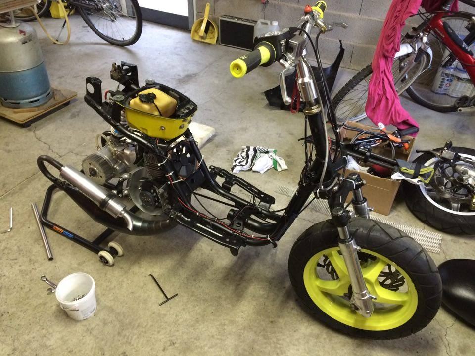

kevin67 Posté(e) le 1 janvier 2016 Auteur Signaler Posté(e) le 1 janvier 2016 Salut tout le monde, et bonne année ! Se week end ou la semaine prochaine je vais démonté le spirit entièrement pour tous contrôler, lui faire une bonne révision pour la prochaine saison de run . J'ai aussi un 2e projet en cours, je ferai un topic d'ici quelques temps. Je les mis en pause pour le moment car je suis pas sur de le finir pour début avril, donc plutôt que de le bâclé je révise le scoot et je serais sur de roulé la saison pro, avec le scoot et peut être autre chose si il est finit Bonne soirée ! 6

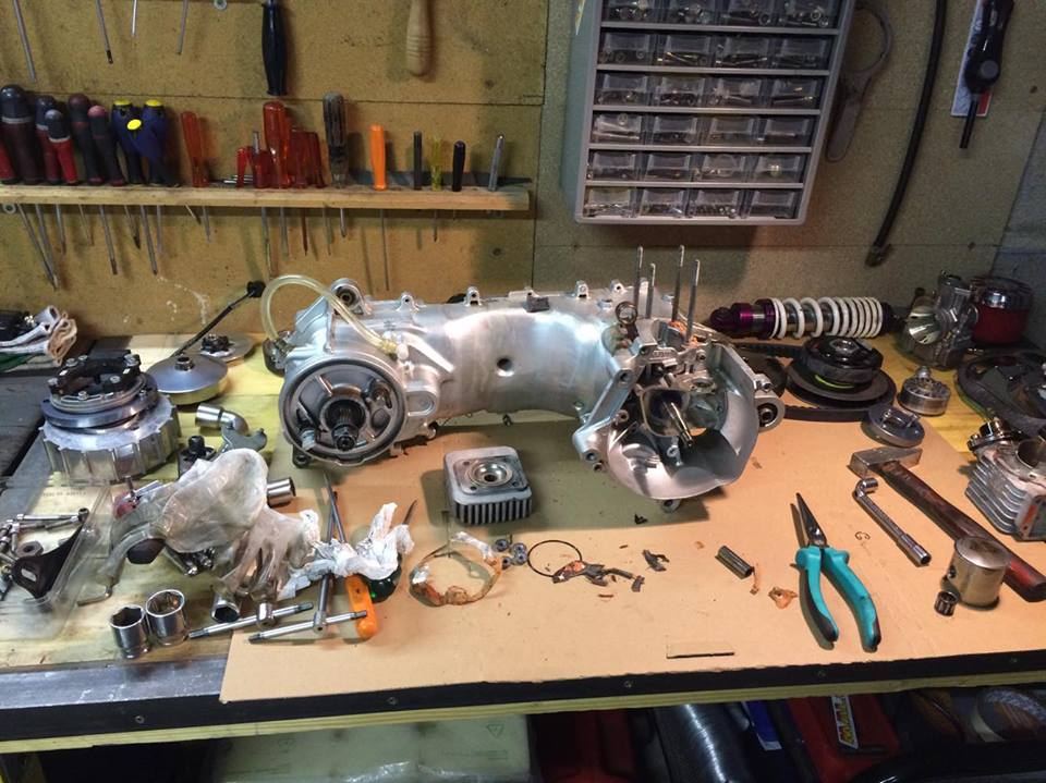

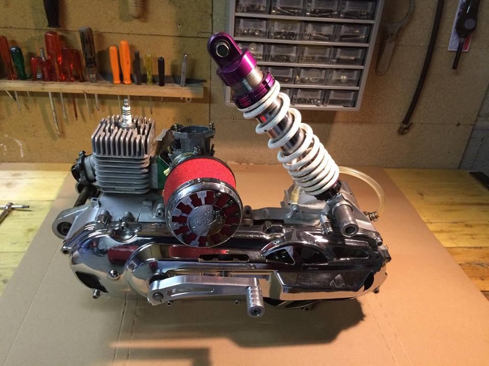

kevin67 Posté(e) le 4 janvier 2016 Auteur Signaler Posté(e) le 4 janvier 2016 Salut tout le monde, j'ai commencé le démontage aujourd'hui, tout le moteur est démonté, vérifier, je vais faire une commande avec: Roulements de vilebrequin + joint spy, pochette de joint, segment, cage à aiguille, circlips, bougie, ressort de poussée, ressort d'embrayage, joint de carter + joint de transmission. Des petite conneries quoi Je vous mets quelques photos : 2
BUDA Posté(e) le 4 janvier 2016 Signaler Posté(e) le 4 janvier 2016 magnifique boost ces propre tous cela 1
tomMpower Posté(e) le 4 janvier 2016 Signaler Posté(e) le 4 janvier 2016 Perso jsui amoureux du RS24 mdrrr , très propre ! rien n'a dire ! Tu change les roulement pour la forme? Ou vraiment parce que ils sont pris du jeu?
kevin67 Posté(e) le 4 janvier 2016 Auteur Signaler Posté(e) le 4 janvier 2016 Roulement de vilebrequin ? j'avais prit des polini, je vais prendre des roulements fag celeron, et je démonte tout car le moteur a 1 saison . 1
Leesion Posté(e) le 4 janvier 2016 Signaler Posté(e) le 4 janvier 2016 il y a 16 minutes, kevin67 a dit : Roulement de vilebrequin ? j'avais prit des polini, je vais prendre des roulements fag celeron, et je démonte tout car le moteur a 1 saison . Ça coûte une fortune ces roulements la. 1
jimmy@ Posté(e) le 4 janvier 2016 Signaler Posté(e) le 4 janvier 2016 + 1 pour les celeron , c'est chere mais t'est tranquille et recommander avec une grosse configuration , j'en ai fait les frais plus d'une fois , maintenant ça vas. vus qu'il est démonté , profite en pour assayé de grapillé un peu de poids sur la partit cycle , sans pour autant touché au moulin . c'est un scoot de run ,sons but c'est de faire mieux a chaque saison. des carter de kick en poly transparent on ete fabriqué il y a quelque année ,beaucoup plus light qu'un alu . 2

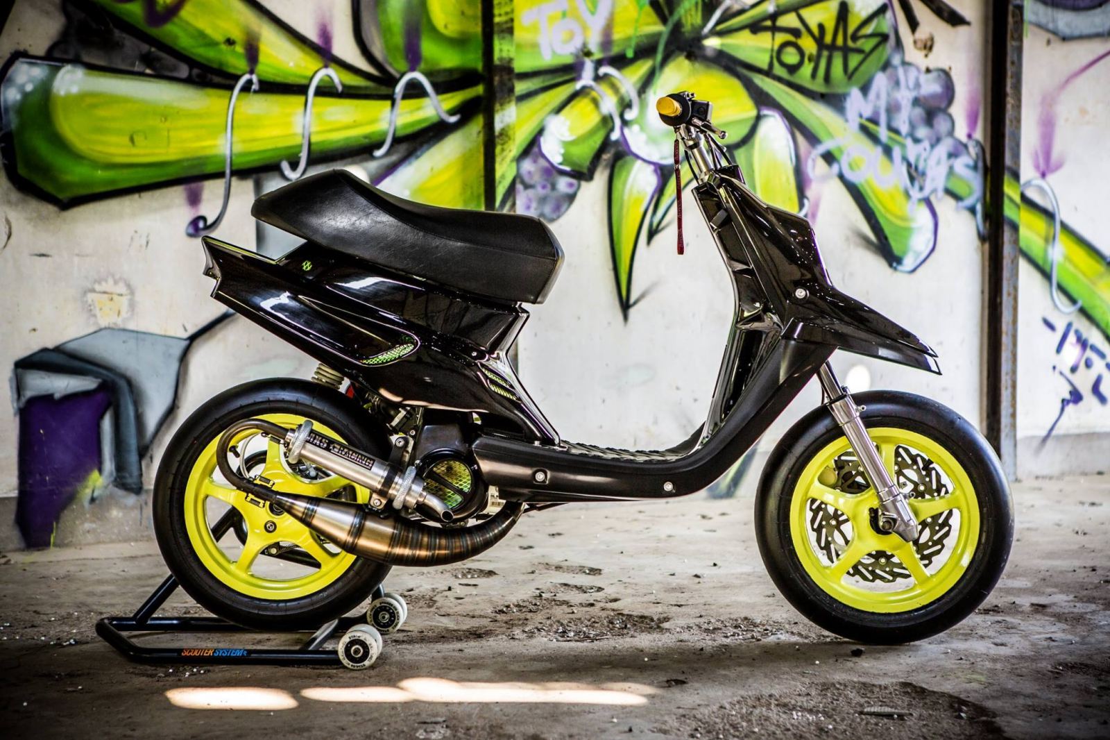

kevin67 Posté(e) le 6 janvier 2016 Auteur Signaler Posté(e) le 6 janvier 2016 Salut tous le monde, merci jeff lee pour ton com ça fait plaisirs. Je continu de démonté nettoyer ect depuis 3 jours je fais que sa lol, j'ai fait 2 commandes. Tout le moteur et démonté, nettoyer et les pièces son rangé, il me reste juste les 2 carters à nettoyer et repeindre. Pas de surprise en démontant tout et propre, et en bonne états. Je vous dit ce que j'ai commandé, Roulement celeron, joint spy, pochette de joint, segment, cage à aiguille, circlips, joint de carter de kick, joint de carter de transmi, ressort de poussée, ressort d'embrayage, joint de boîte à clapet, bougie ngk 105 culot long donc j'ai acheté un cale pour mettre sous la bougie car ma culasse et culot court, joint torique pour le correcteur mhr, Poulie de variateur Stage6, la mienne montre des signes d'usure, et des rondelle pour calé le variateur. Sinon j'ai percé ma culasse pour placé une sonde de température, je vous mets les photos : 3
Leesion Posté(e) le 6 janvier 2016 Signaler Posté(e) le 6 janvier 2016 ta géré pour la sonde. Par contre j'ai pas compris ta pris une bougie culot long
♦_ARNAUD_♦ Posté(e) le 6 janvier 2016 Signaler Posté(e) le 6 janvier 2016 bien sympa ce spirit ! pour l'avoir vu vite fait au DD2 c'est cool de voir encore des machines qui ressemble encore a des scoote tu fait tous les runs en 2016 ?
kevin67 Posté(e) le 6 janvier 2016 Auteur Signaler Posté(e) le 6 janvier 2016 Leesion, le mxs racing il faut utilisé une bougie culot court, pour le moment j'avais d'abord une b10hs, ensuite une b10hix c'est une bougie irridium, et maintenant je veux mettre une bougie ngk 105 mais il les font quand culot long, du coup j'ai acheté une cale à mettre sous la bougie, entre la culasse et la bougie pour utilisé une bougie culot long sur une culasse culot court. Arnaud, Oui je vais faire les 3 meeting de Salbris, j'aimerai bien faire bordeaux mais 1000km de chez moi c'est long. Salbris c'est déjà à 700km.
