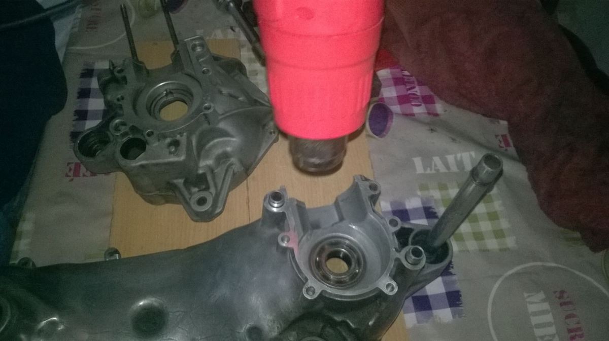

Oui et tu mets tes roulement et la bielle au congelo avec de l'huile bien dans les roulement et dans la cage de bielle (dans un sachet plastique pendant 3 ou 4 heure ) et sa rentre nickel a la main! Si sa résiste un peu prend une grosse douille ( pour les roulement ) et un maillet et tu tapote ça va rentrer tous seule.
À l'instant, tomMpower a dit :
moi j'ai même pas mit au congelo mon pros ma monter les roulement sur le vilebrequin vue qu'il me connais depuis quelque temps il me fessais un pris sur le top perf du coup il ma monter les roulement moi je suis arriver j'ai eu juste que a chauffer mes carter puis c'est rentré tout seul

tu mets le temps qui faut ! Presse toi pas même si tu le fait le en 2 jours ! C'est pas une course autant tout bien monter une fois ;) .Je te met un moteur que j'ai remonter il y a pas longtemps sans donner aucun coup lol
PS nettoie tes carter a l'essence ou dégraissant toujours plus mieux que travailler sur de la crasse ;) merde sur merde = merde mdrr

des fois sa rentre facile des fois c'est la misère....
oui sa c'est sur sinon quand tu a pas de congelo ou veux faire sa sen congelot tu a des bombe expré pour refroidir le vilebrequin mais persso ji aurais pas confiance

Franchement ça va très bien et sa permet de mettre aucun coup le truc de la bombe c'est que elle refroidie très très fort la pièces donc pas terrible que le congelo c'est - 5 degrés environ (je pense mdrr) que la bombe c'est bien plus ....
il y a 17 minutes, tomMpower a dit :
c'est plus court que le congelo et permet de monter le moteur plus vite
Perso quand j'ai refait le bloc du nitro
J'ai mis vilebrequin au cogelo
Les roulement aussi pendant 1jour au moins ils sont bien congeler (tout blanc )
Puis
  • Je chauffe au thermique les carter pendant au moins 15 minutes
  • Je chope les roulement vite et sa rentre comme papa et maman :D
  • Puis une fois mis je sort le vilebrequin du concongélateur et pareil pif paf comme mon prof me disais à petit coup ....:D
  • Et nickel c était monter
  • Quand tu as tous les outil sà va tout seul et tu gagne en argent :)
Je te remet le tutoriel si dessous ;)
