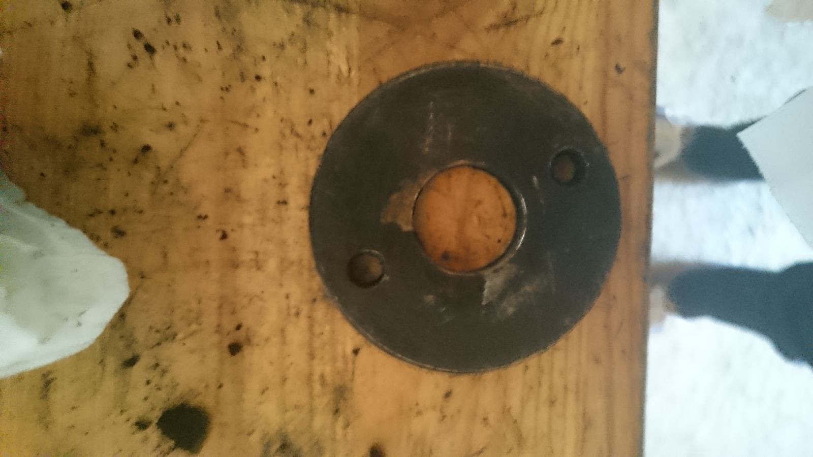

Nitro89 Posté(e) le 9 décembre 2015 Auteur Signaler Posté(e) le 9 décembre 2015 Me reste juste à trouver la réf et la pièces aussi.. Après peut être que mon silencieux à toujours sa bride je regarde sa demain et si ia pas de bride je test aussi un ressort jaune puis ça se comporte mal je remet le doppler et j'essayerais de trouver la pièces..
Nitro89 Posté(e) le 10 décembre 2015 Auteur Signaler Posté(e) le 10 décembre 2015 La coupelle n'es pas là cause un amie m'a prêter son multivar 2000 neuf avec bien noter 8074 et je plafonné toujours à 80km sur plat réel en galet 4.5g Le silencieux je l'es démonter et il n'a plus la bride, par contre il y a vais cette sortie tout le tour il y avais 3-4mm de calmine donc le trou étais bien plus petit je n'es pas essayer voir si sa changer quelque chose..
