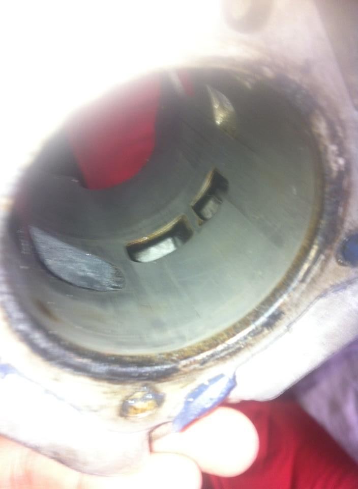

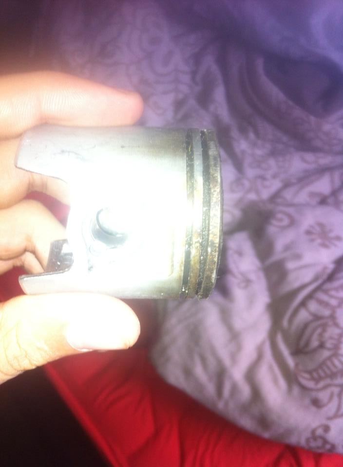

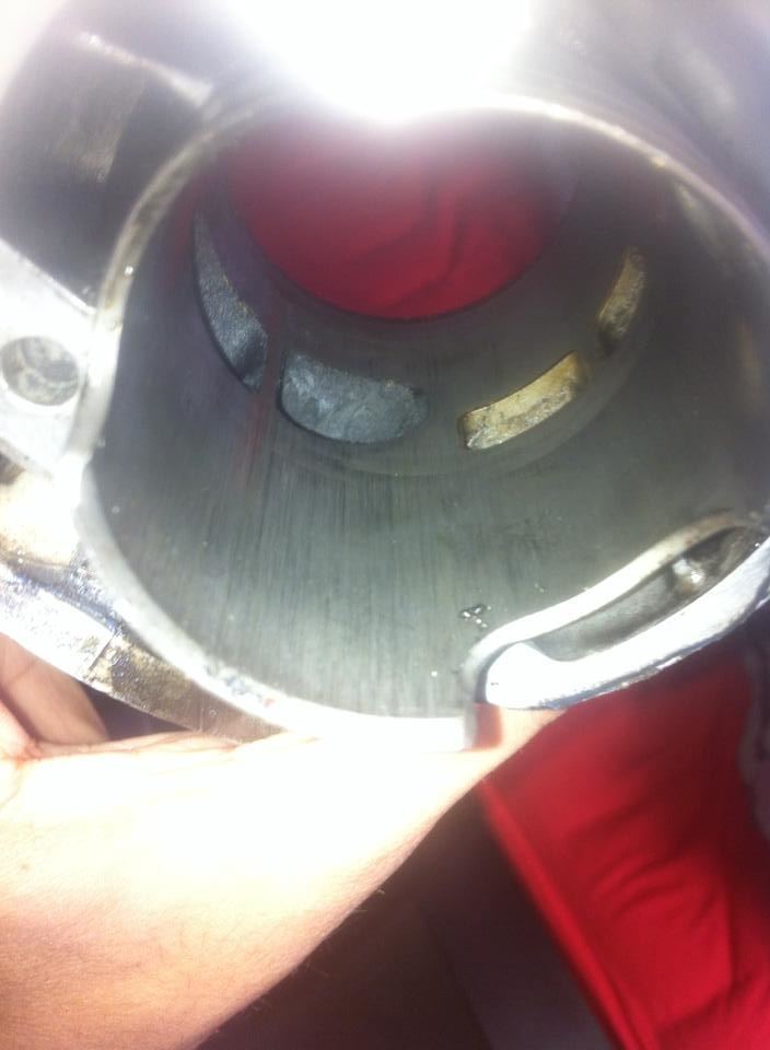

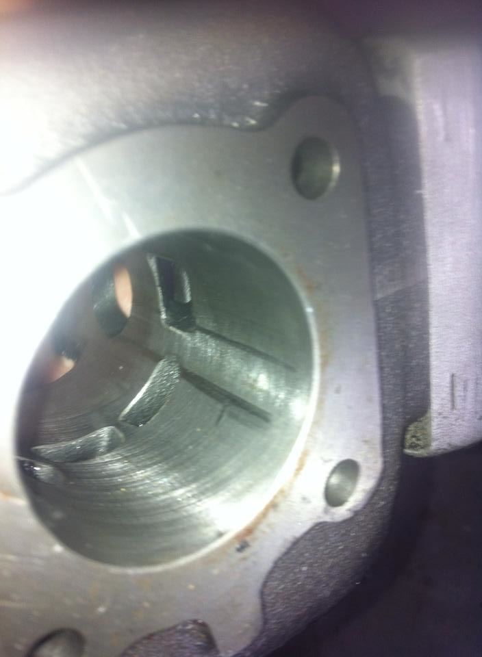

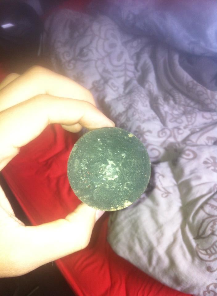

Bonjour,
Je voudrais avoir votre avis sur l'état de ce cylindre. Je l'ai eu avec le Wallaroo que j'ai acheté pour le retaper, était fournis avec un nouveau piston car le précédent avait serré, ma question est la suivante:
Est ce que le cylindre est mort ou non? Sachant que quand je passe mon doigt sur les marques, je sens un léger relief, c'est pas profond mais ça doit faire quelques microns.
Je mets quelques photos du cylindre (70cc Zeta) et du piston serré.
Merci a vous pour votre aide !

il y a 1 heure, dada65 a dit :
Le rodoir bouffe assez sur un fonte donc imaginé sur un alu...
tu peux le passer sur alu mais tu bouffe le nikasil..
Ps: désoler au faute je suis avec un tél :)
un rodoir est plus agressif avec un fonte et moint avec un alu (j'ai fait l'expérience)
