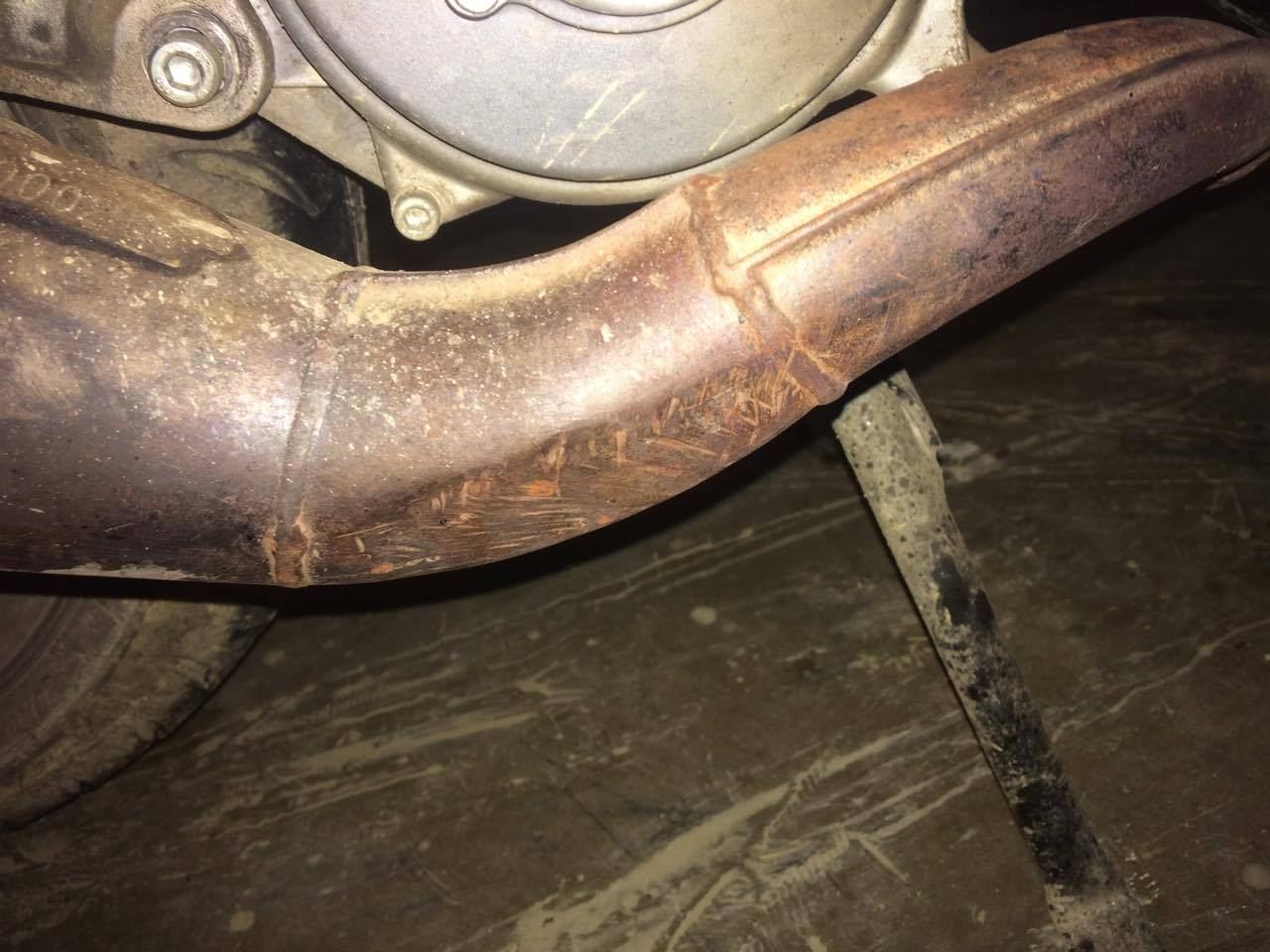

Ouais mais d'extérieur aussi, il est un peu (un petit peu) applati sur le côté sur la coude , suite à une chute, mais pas énormément

a ba voilà ta perte de la courrie fait voir une tof du pot je te dirais si ça peut te faire chuter ta pointe ou pas
je t'envoie ça dans 15-20 minutes
tu perd pas , si tu veux le réparé tu soude un boulon au milieux , tu chauffe à rouge et tu tire doucement ., tu coupe le boulon et hop , un pot nickel.
12443510_1678135875804171_1910748721_o.t

Non c'est pas assez écrasé pour perdre! :)
j'ai fait l'expérience reçament , j'ai enlever l'ancient ressouder et pocké j'en ai remis un qui est nickel ( même pas de calamine dedans) j'ai rien gagné.

Oui moi sur pot st6 sport pro il est légèrement poké sur la moitié du coude! et il marche très bien....

Autre possibilité, je ne sais pas si c'est comme dans les Leo ZX ou Conti CHR, mais dans ces pot il y a une tôle interne perforée (pour les émissions sonores), et il arrive que les points de soudure de celle-ci pètent. Dans ce cas, ça modifie la résonance du pot et influe sur les perfs.
