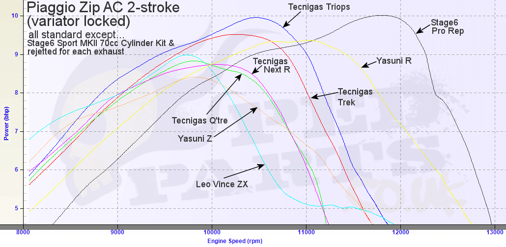

0 Bheusser Posté(e) le 10 janvier 2016 Signaler Partager Posté(e) le 10 janvier 2016 Le tecnigas triops a de bonne perf! Comparable a un c16 en beaucoup moins chers. Lien vers le commentaire Partager sur d’autres sites More sharing options...
0 nathan 2917 Posté(e) le 10 janvier 2016 Signaler Partager Posté(e) le 10 janvier 2016 Non le triops c'est plus yasR que C16 on le met sur des 70fonte genre top noir 1 Lien vers le commentaire Partager sur d’autres sites More sharing options...
0 Bheusser Posté(e) le 10 janvier 2016 Signaler Partager Posté(e) le 10 janvier 2016 C'est vrai que les perf du yasuni r et tecnigas triops sont similaires. En revanche il s'en sortiras un peu mieux sur du 70 alu, le C16 sauras encore mieux mais les prix ne sont les même 140€! contre mini 200 pour un c16. (l'original) top budget serrée 1 Lien vers le commentaire Partager sur d’autres sites More sharing options...

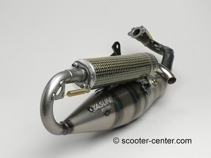

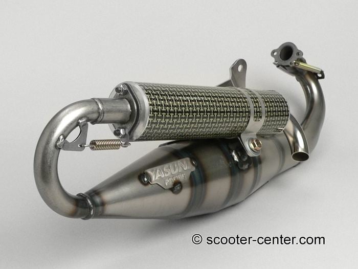

0 jimmy@ Posté(e) le 13 janvier 2016 Signaler Partager Posté(e) le 13 janvier 2016 Le 10/1/2016 at 17:17, nathan 2917 a dit : le city 16 est la version homologuer du c16 le c 16 et le city 16 sons très differant , il y a que pour booster que c'est le même pot tof 1 le c16 (piaggio) tof 2 le city 16 (piaggio) 1 Lien vers le commentaire Partager sur d’autres sites More sharing options...
0 nathan 2917 Posté(e) le 13 janvier 2016 Signaler Partager Posté(e) le 13 janvier 2016 pourquoi c'est les même pour booster et pas piapia ? Lien vers le commentaire Partager sur d’autres sites More sharing options...
