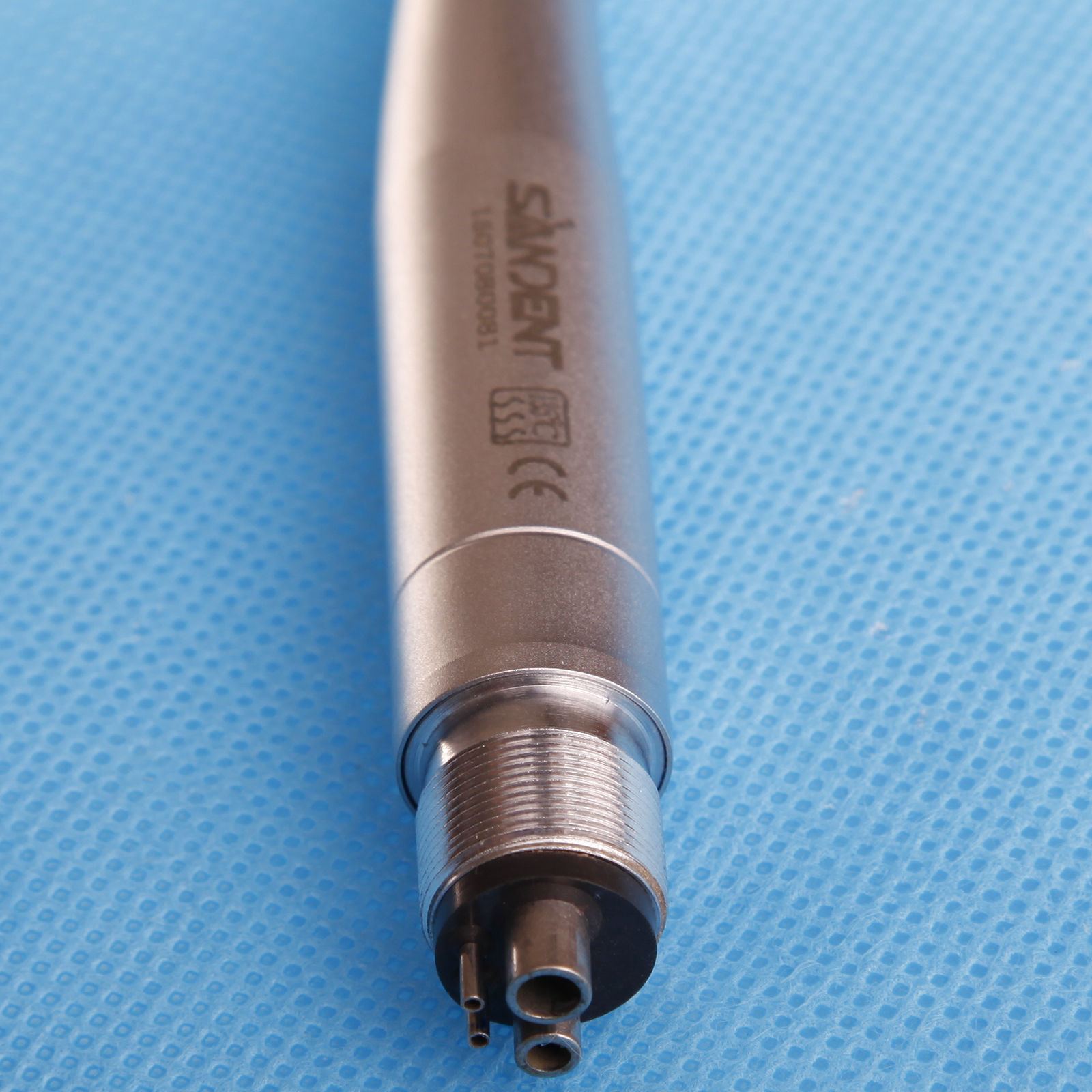

:) salut , j'ai une question simple , comment branché un renvois d'angle de dentiste à un compresseur , je met une tof du dot du renvois .
24 réponses à cette question

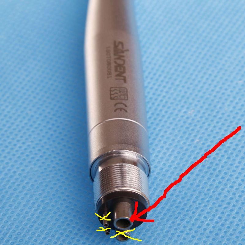

apret pas mal de recherche j'ai trouvé , je vous donne l'astuce ça peut servir à d'autre , branché sur le compresseur une souflette et la relier au plus gros trou avec une durit d'huile , les autres arrivé ne servent que pour les vrais dentiste (injection d'eau) , et ne servent pas pour ce que je vais en faire .  je vais commandé un renvois et des fraise au carbure et diamanté.

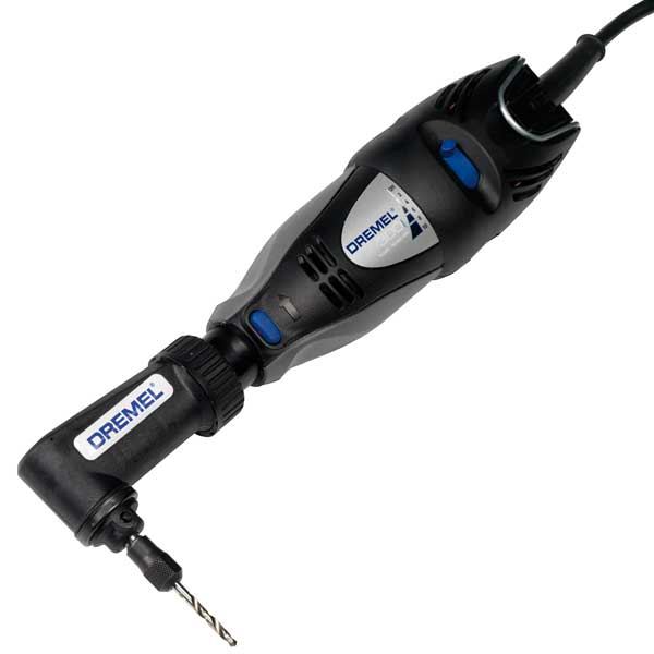

1/ le renvois dremel , qui se fixe sur toute dremel , est un peu trop long pour passé dans des cylindre de moins de 60 mm de diametre , donc pour nos petit cylindre ça vas pas du tout , à moins de modifier le renvois pour qu'il passe

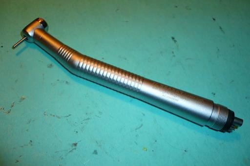

2/ le renvois d'angle de dentiste , il tourne très vite , mais il n'accepte pas toute les fraise du marché ( c'est une taille spécifique) et demande l'assitance d'un compresseur , et surtout vaut très chere ( à par quelque site comme ali expresse ou il y en a à partir de 15 eu , mais j'ai de gros doute sur la fiabilité comme on sait qu'un renvois de ce type de bonne qualité peut couté 20x plus chere .)

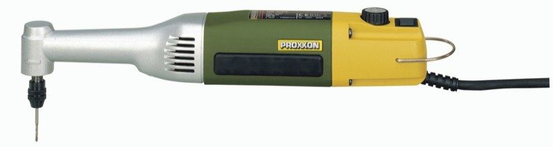

3/ la mini perceuse à renvois d'angle proxxon (pour le modelisme)à la t'aille ideal , utilise des accessoire (fraise/foret) de plusieurs diametre (ceux de dremel passe trankil) vitesse variable et elle passe nickel dans les cylindre 50 , fiable (proxxon est très connus dans le monde du modelisme)elle est vendu autour de 100/120 eu suivant le site.
dremel + renvois
renvois de dentiste

le mieux est la proxon , une prise 220 v , un cylindre à gratté et ... roule raoul ...
Oui, met on se rend pas bien compte de la taille sur la photo elle parait énorme....
je l'ai eu dans les mains , elle fait presque la taille du renvois de dentiste , toute fine, tu pourrais même passé dans un cylindre de 30 mm (si ça existe...) compare à la taille des foret sur les 2 (dremel et proxxon) c'est les même foret a peut .

Merci pour le schéma j'avais quelques doutes moi aussi ^^.
