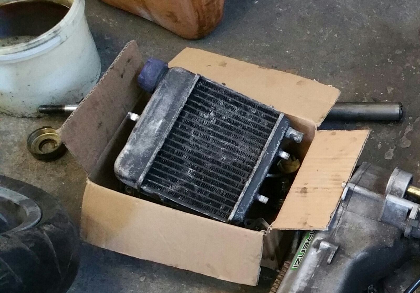

Bonjour à tous, ne sachant pas ou mettre ce post désolé si ce n'est pas adapter.. alors voilà j'ai un problème voulant monter mon rocktro je ne sais pas quelle radiateur mettre ni où le mettre .. voilà actuellement j'ai trouver un radiateur de mobylette qui traînais mais je le trouve gros et je ne pense pas qu'il passera dans la face avant.. donc voilà j'aimerai savoir où le mettre ou qu'elle radiateur prendre mais qu'il ne se voit pas trop.. question d'esthétique.. voilà j'attends vos conseil ou avis.. merci à tous d'avance j'aimerai avoir des explication claire ou des photos si possible merci d'avance :)

Derrière la roue avant c'est le top ! Avec une grille de protection bien sûr.
Il faut venir te fixer sur le châssis avec des pattes métalliques, c'est l'idéal. Et mettre des silent blocs pour réduire l'effet des vibrations. En gros démonte tout le tablier avant, il faudra le découper / percer vers l'intérieur pour faciliter la circulation de l'air.

Est ce que tu aurais des photos ou quelque chose de précis pour bien m'aider ? Merci d'avance
