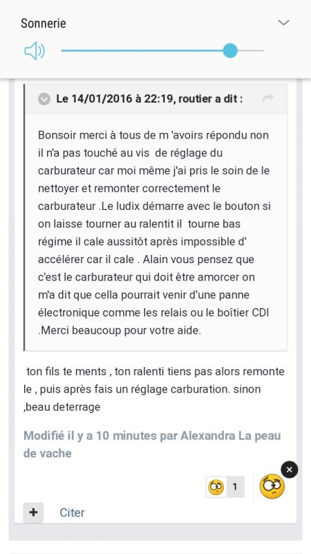

Alexandra2 Posté(e) le 17 juin 2019 Signaler Posté(e) le 17 juin 2019 (modifié) Le 14/01/2016 à 22:19, routier a dit : Bonsoir merci à tous de m 'avoirs répondu non il n'a pas touché au vis de réglage du carburateur car moi même j'ai pris le soin de le nettoyer et remonter correctement le carburateur .Le ludix démarre avec le bouton si on laisse tourner au ralentit il tourne bas régime il cale aussitôt après impossible d' accélérer car il cale . Alain vous pensez que c'est le carburateur qui doit être amorcer on m'a dit que cella pourrait venir d'une panne électronique comme les relais ou le boîtier CDI .Merci beaucoup pour votre aide. ton fils te ments , ton ralenti tiens pas alors remonte le , puis après fais un réglage carburation. sinon ,beau deterrage Modifié le 17 juin 2019 par Alexandra La peau de vache 1
Bader Posté(e) le 17 juin 2019 Signaler Posté(e) le 17 juin 2019 C'est toi qui deterre Tu cite un mec qui a causer il y a 3 ans
Alexandra2 Posté(e) le 17 juin 2019 Signaler Posté(e) le 17 juin 2019 (modifié) il y a 15 minutes, Bader a dit : C'est toi qui deterre Tu cite un mec qui a causer il y a 3 ans ça pourrait être pire , je pourrai citer le monsieur qui a posté samedi. Modifié le 17 juin 2019 par Alexandra La peau de vache
