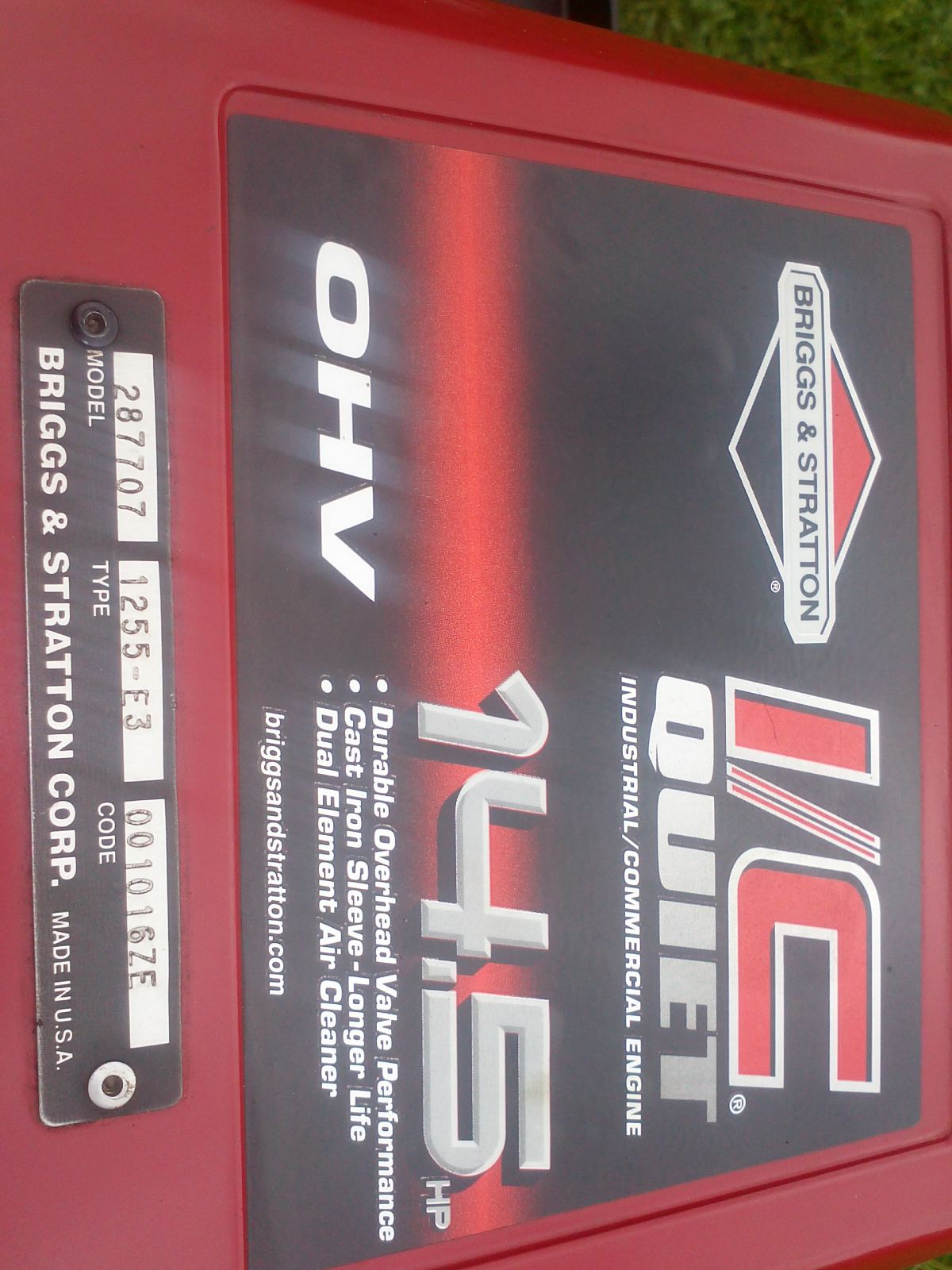

FabienGNCH Posté(e) le 28 janvier 2016 Signaler Posté(e) le 28 janvier 2016 (modifié) Bonjour, j'ai comme projet de modifier un tracteur tondeuse avec moteur briggs & straton avec pour but d'améliorer surtout la vitesse et le chassis. Je vais d'abord refaire le faisceau électrique simplifier c'est à dire sans les contact de sécurité, sans démarreur et sans batterie ( si quelqu'un aurait un shéma du branchement de l'allumage ). Ensuite je pense mettre un carburateur de 30mm de moto. Faire le jeu aux soupapes et vidange moteur. le tracteur : voilà je verrais pour le reste après, n'hésitez pas à me faire part de vos idées Modifié le 29 janvier 2016 par FabienGNCH 3

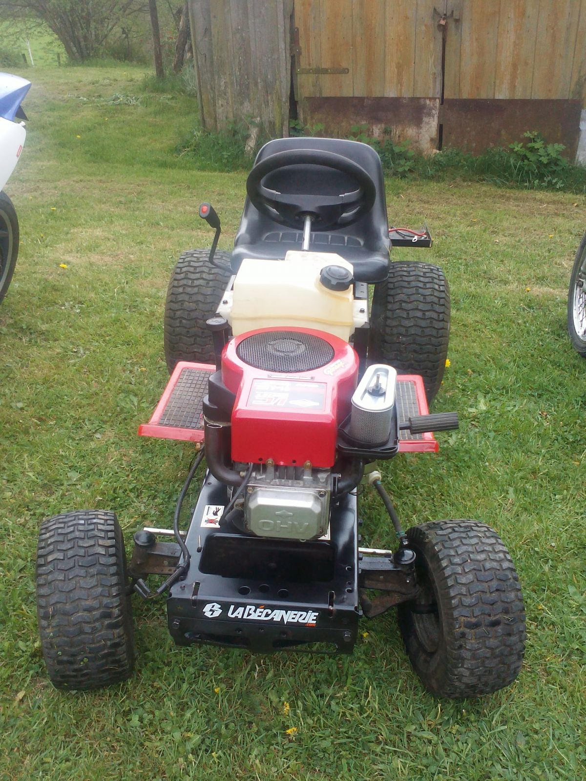

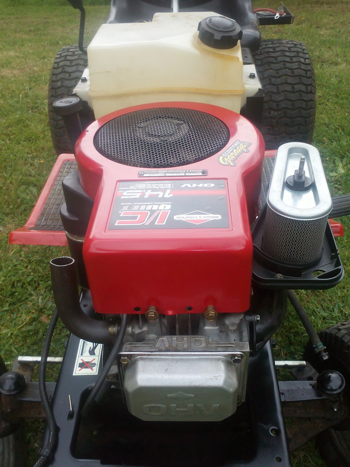

FabienGNCH Posté(e) le 30 janvier 2016 Auteur Signaler Posté(e) le 30 janvier 2016 voilà d'autres photos de l'engin
Max Blackbird Posté(e) le 30 janvier 2016 Signaler Posté(e) le 30 janvier 2016 tout d abord j essaierai d augmenter la garde au sol afin de pouvoir passer plus fort sur les déniveler,déplacer le réservoir (voir si c'est possible de caller ca sous le siege)
Eroan Posté(e) le 31 janvier 2016 Signaler Posté(e) le 31 janvier 2016 il y a 21 heures, FabienGNCH a dit : voilà d'autres photos de l'engin Nikel ! Attention quand tu mets des photos avec tes numéros de série sur le net Manque des stickers Scooter System
FabienGNCH Posté(e) le 31 janvier 2016 Auteur Signaler Posté(e) le 31 janvier 2016 il y a 4 heures, Eroan a dit : Nikel ! Attention quand tu mets des photos avec tes numéros de série sur le net Manque des stickers Scooter System C'est qu'un tondeuse, rien de grave. Oui j'en voudrais bien il y a 23 heures, jeff lee a dit : tout d abord j essaierai d augmenter la garde au sol afin de pouvoir passer plus fort sur les déniveler,déplacer le réservoir (voir si c'est possible de caller ca sous le siege) Oui ça pourrait être bien mais dans ce cas la il faudrait mettre des amortisseurs parceque faire du tout-terrain comme ça c'est compliqué Je pense pas pouvoir mettre le réservoir sous le siège car l'essence n'arrivera plus au carburateur car le réservoir sera trop bas. 1

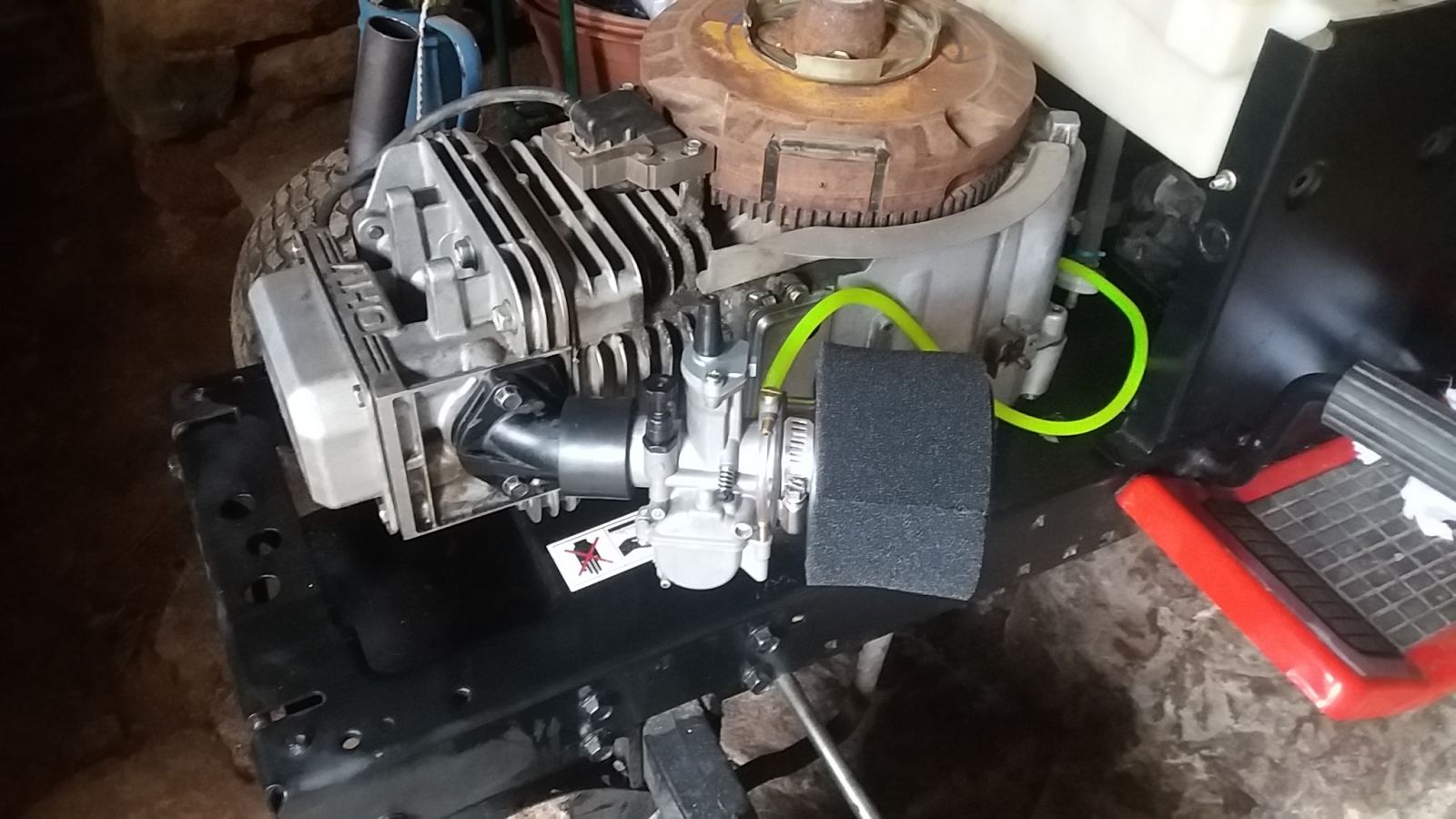

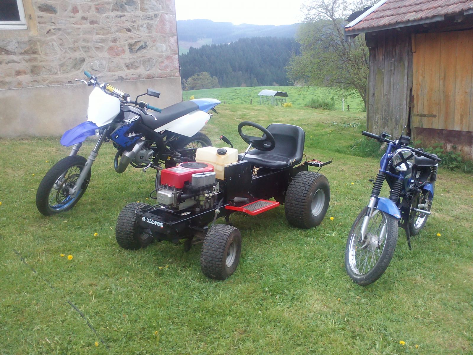

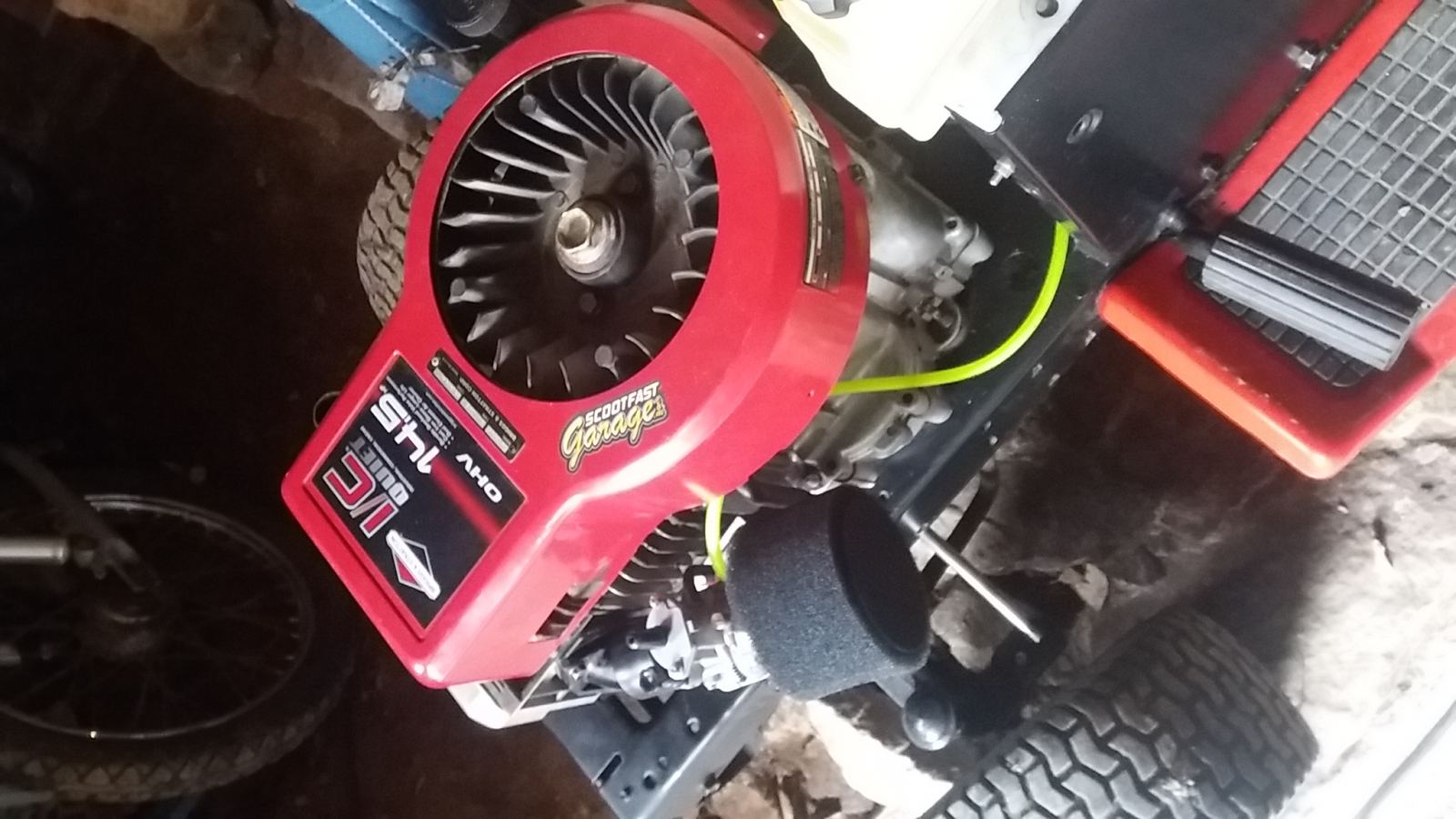

FabienGNCH Posté(e) le 20 mars 2016 Auteur Signaler Posté(e) le 20 mars 2016 (modifié) Bonjour, Alors voilà j'ai un peu avancer sur le proto, mais je ne sais pas trop comment faire un lanceur pour démarrer le moteur. Voici quelques photos de l'avancement - Montage d'un carburateur de 28 KOSO + filtre mousse avec adaptation de la pipe - fixation de siège plus basse Modifié le 20 mars 2016 par FabienGNCH 1

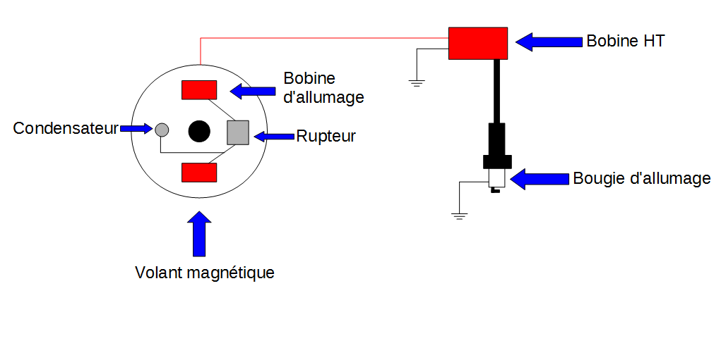

FabienGNCH Posté(e) le 20 mars 2016 Auteur Signaler Posté(e) le 20 mars 2016 (modifié) Je voudrais savoir si ce schéma d'allumage fonctionne et si il correspond un allumage de tondeuse. Le problème est que j'ai 2 fils qui sorte sous mon volant magnétique ( un rouge et un noir ) y'en a t'il un qui sert pour l'éclairage et l'autre pour l'allumage ou bien une masse et l'autre à l'allumage ? Sur un montage comme sur le schéma ou doit on mettre le coupe circuit et faut t'il rajouter un relais ? Modifié le 20 mars 2016 par FabienGNCH
kevin67 Posté(e) le 21 mars 2016 Signaler Posté(e) le 21 mars 2016 Salut je dirait le fils rouge tu le coupe tu mets ton coupe circuit un fils relié au rouge, un a la masse
chagre Posté(e) le 27 mars 2016 Signaler Posté(e) le 27 mars 2016 Le 20/3/2016 at 19:00, kevin67 a dit : Salut je dirait le fils rouge tu le coupe tu mets ton coupe circuit un fils relié au rouge, un a la masse salut! instal le coupe circuit sur le fil de masse de la bobine, mieux vaut garder les fils d'alimentation en 1 seul morceau sympa le 28!! (et pour continuer dans mes blagues foireuse du matin, voir post de Kyo ) -> ça va carburer!! tchusss!! 1
