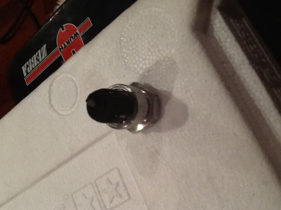

Yamaha-Slider-2010 Posté(e) le 29 février 2016 Auteur Signaler Partager Posté(e) le 29 février 2016 Sonde anneaux donc sous la bougie quelque soit le réglage sa ne change pas déjà tuer un piston à cause de sa et la ses le deuxième ces pareil. J'ai tous les cache et évidement Lien vers le commentaire Partager sur d’autres sites More sharing options...
tomMpower Posté(e) le 29 février 2016 Signaler Partager Posté(e) le 29 février 2016 il y a 2 minutes, Yamaha-Slider-2010 a dit : Sonde anneaux donc sous la bougie quelque soit le réglage sa ne change pas déjà tuer un piston à cause de sa et la ses le deuxième ces pareil. J'ai tous les cache et évidement Sous la bougie c'est normale que sa chauffe 70° tu les atteins très très rapidement ! Comment sa tuer ? photo? Lien vers le commentaire Partager sur d’autres sites More sharing options...
