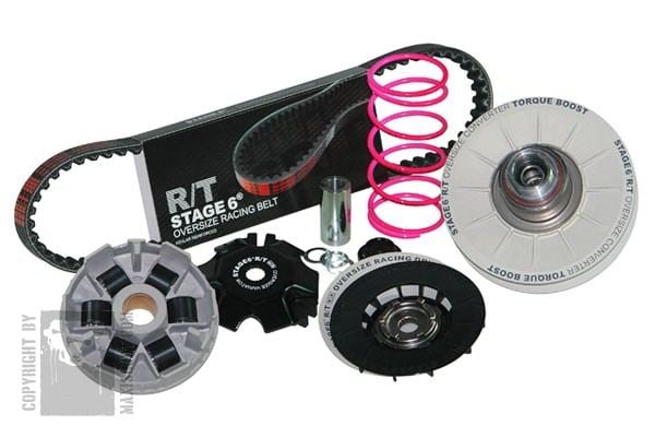

pack overange Stage6 celui ci
s65616601_s65616601_01.jpg.2aefc38a62a7a

- pack over range

ysn non prend un dell orto le top en transmi 15/39 devrait être bien en axe de 12 plus résistant variateur un variateur stage6 sport pro embrayage stage6 mkII courroie kevlar une boîte de galets et un jeux de ressort pour regle le tout et voilà
