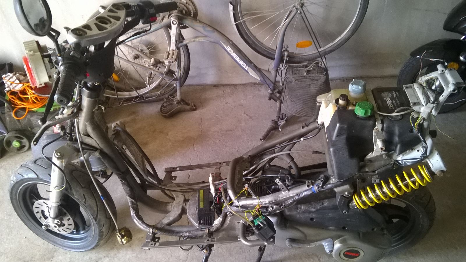

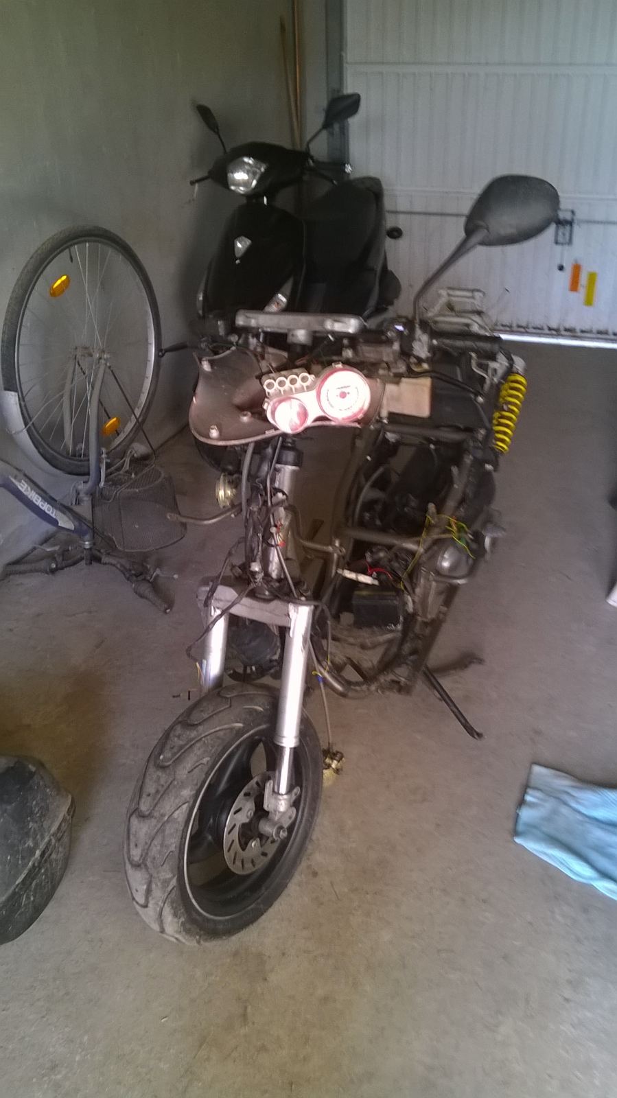

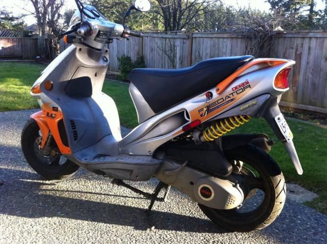

  Je viens d’acquérir un Derbi Predator:
  Enfin ça, c'est le modèle neuf. Celui que j'ai récupéré est plus dans cet état:
Etat achat avant 1 19052016.jpgEtat achat jeu carénage complet 19052016 (2).jpg

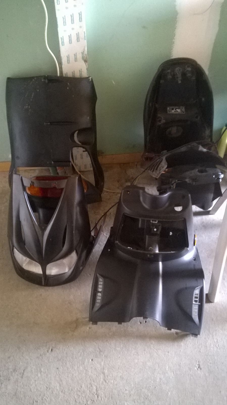

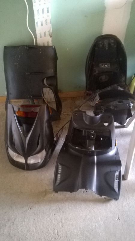

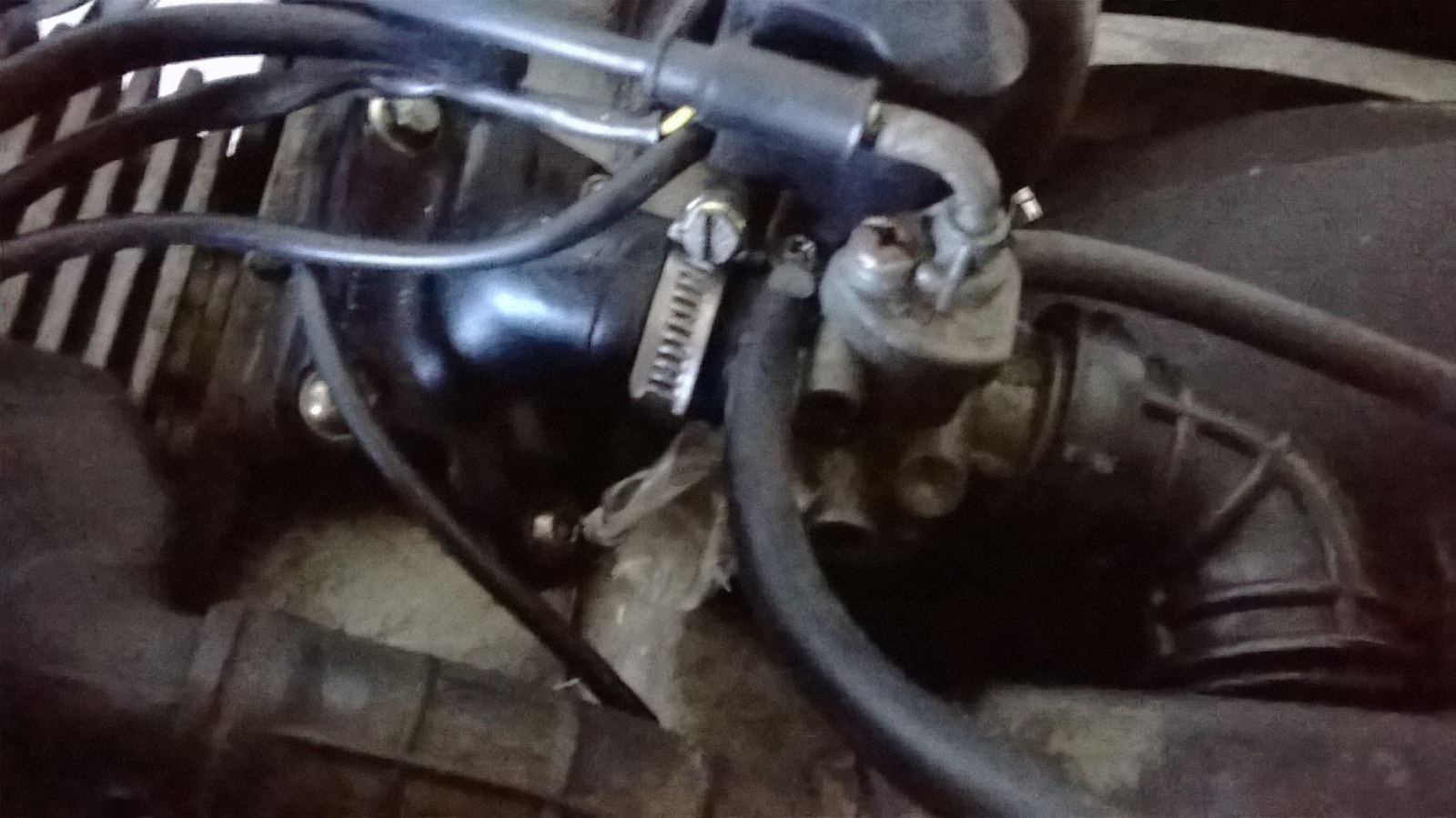

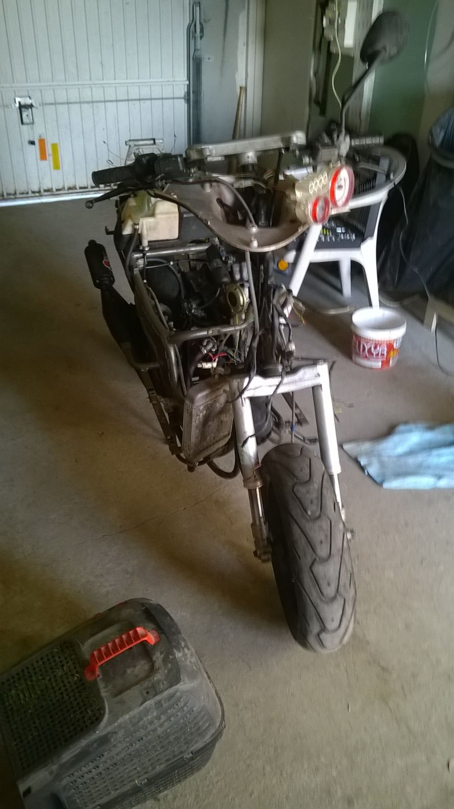

  Il n'y a plus de visserie pour la carrosserie et la peinture est à refaire, l'allumage est à revoir, le système de frein est bien attaqué, les plaquettes sont HS, les poignets sont souples, l'étrier avant a une vis foiré à l'intérieur et l’arrière est à vérifier. Le moteur n'a pas tourné depuis plus d'un an, la compression est molle et je n'ai pas encore ouvert la boîte à kick, ni le système de refroidissement. Le carburateur a été trafiqué à la va-vite et même sans les carénages, le moteur est difficile d’accès. Bref, beaucoup de travail et pas mal de "petites bricoles", un modèle que je ne connait pas avec quelques trucs sympa comme "l’antidémarrage" sur la béquille latérale. Encore du boulot en perspective et la suite en photos, bien évidemment. ENJOY!
(NB: Je ne cherche pas à en faire une bête de course. Merci de ne pas polluer le post avec des discussions sur les Kit 70 ou autres.)

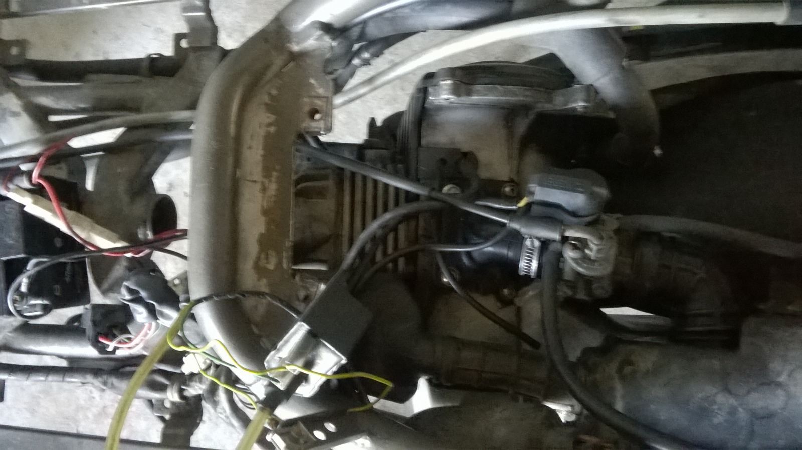

  Aujourd'hui, vérifications du moteur. L'essence circule bien mais pas d'étincelle à la bougie. Direction le magasin du coin pour une bougie. De retour, après le branchement, je vois qu'il n'y toujours pas d'étincelle. Changement de l'anti-parasite et... Oui le petit crépitement de la bougie fait plaisir. Un peu de jus dans le réservoir et d'huile dans le vase. Un bon moment à kicker pour tout réamorcer et d'un coup... BROOOOOMMMMMMM! En contrepartie, le système d'huile est complètement naze et ça pisse de partout
  Soulagé, le moteur fonctionne, il à l'air de manquer de pêche mais ça me rassure de savoir que ça tourne. Je n'ai pas osé aller faire un tour car sans les freins opérationnelle, je dirais que c'est limite suicidaire... Prochaine étape, refaire le systéme de frein avant, uniquement l'avant car je pense que je vais devoir changer le systéme complet. Au vue de l'état interne et de la couleur du liquide de frein, je ne doute plus vraiment. Toujours la suite en photo.

@nathan 2917: Euh... En fait l'huile sort de partout! Je vais changer toutes les durites et la pompe car le joint spy de la pompe est mort.

@Kyo2000: Wé pourquoi pas :ouf: Sur une base de noir, accessoirisé en vert, la tête du prédator sur la face avant et le viseur à trois point en superposition du "PREDATOR" sur les carénages latéraux. Wé il y a de l'idée mais en fait non. :P D'origine, il était gris et orange, je vais essayer de reproduire, le plus fidèlement possible, la peinture de base et comme je peux faire une planche de Stickers assez facilement, je pense qu'il va retrouver son look de base:
