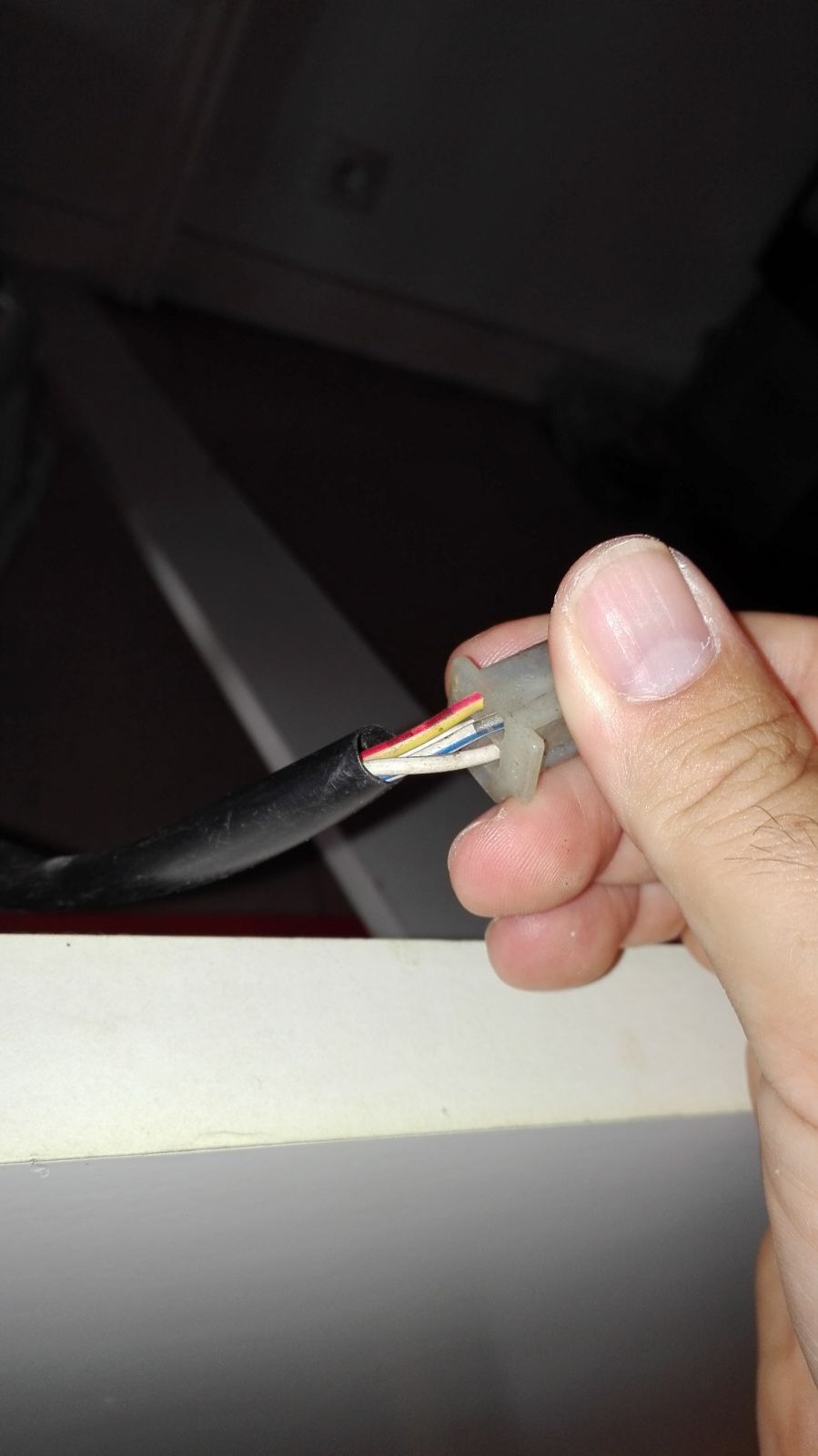

Ghz62360 Posté(e) le 28 juillet 2016 Signaler Posté(e) le 28 juillet 2016 Salut, j'ai commandé l'allumage KRD Digital "High Tech Race" MBK Booster Nitro à partir de 2003. Je voudrais savoir si quelqu'un l'a déjà testé, ou si quelqu'un l'a déjà monté ? Je voudrais des avis et conseil s'il vous plaît. Pour le montage, ça devrais être nickel, juste les fils du limitateur de tension, je remplace ceux d'origine par ceux de l'allumage KRD ? Qu'elles sont les fils d'origine pour les feu ? Voici le schéma de montage, Pour la bobine HT CDI et allumage j'ai compris, mon seul soucis est avec le limitateur de tension. Merci bien allumage.pdf 1
1 beerus sama Posté(e) le 28 juillet 2016 Signaler Posté(e) le 28 juillet 2016 (modifié) re l'ami alors j'ai bien regardé la fiche de l'allumage. alors le fil pour l'éclairage est le jaune sur le faisceau et après tu as plus cas suivre ce qui est marquer Modifié le 28 juillet 2016 par beerus sama
0 Alain Posté(e) le 28 juillet 2016 Signaler Posté(e) le 28 juillet 2016 Si je ne dis pas de conneries, tu as deux fils (en général, c'est un jaune et un blanc) qui se branchent sur le câblage électrique et qui vont au régulateur de tension. En théorie, la connectique devrait être la même que celle de l'allumage d'origine. 1
0 Ghz62360 Posté(e) le 28 juillet 2016 Auteur Signaler Posté(e) le 28 juillet 2016 il y a 38 minutes, beerus sama a dit : re l'ami alors j'ai bien regardé la fiche de l'allumage. alors le fil pour l'éclairage est le jaune sur le faisceau et après tu as plus cas suivre ce qui est marquer Le jaune sur le faisceau origine ? il y a 35 minutes, Alain a dit : Si je ne dis pas de conneries, tu as deux fils (en général, c'est un jaune et un blanc) qui se branchent sur le câblage électrique et qui vont au régulateur de tension. En théorie, la connectique devrait être la même que celle de l'allumage d'origine. les deux fils je viens les rajouté au faisceau d'origine du coup ?
0 beerus sama Posté(e) le 28 juillet 2016 Signaler Posté(e) le 28 juillet 2016 il y a 4 minutes, Ghz62360 a dit : Le jaune sur le faisceau origine ? les deux fils je viens les rajouté au faisceau d'origine du coup ? oui le jaune sur le faisceau d'origine ( regarde bien t'es connexion sur l'allumage d'origine ta un fil jaune/rouge qui en sort )
0 Ghz62360 Posté(e) le 28 juillet 2016 Auteur Signaler Posté(e) le 28 juillet 2016 il y a 7 minutes, beerus sama a dit : oui le jaune sur le faisceau d'origine ( regarde bien t'es connexion sur l'allumage d'origine ta un fil jaune/rouge qui en sort ) merci, le jaune rouge oui il sort de l'allumage d'origine , après je verrais, bien ça dois être bidon

0 Ghz62360 Posté(e) le 29 juillet 2016 Auteur Signaler Posté(e) le 29 juillet 2016 Oui façon la cosse de l'allumage s'adapte parfaitement sur la cosse du faisceau origine, donc il y a rien à faire électriquement, appart repiquer le fil marron du cdi au cdi de l'allumage et puis le callage
