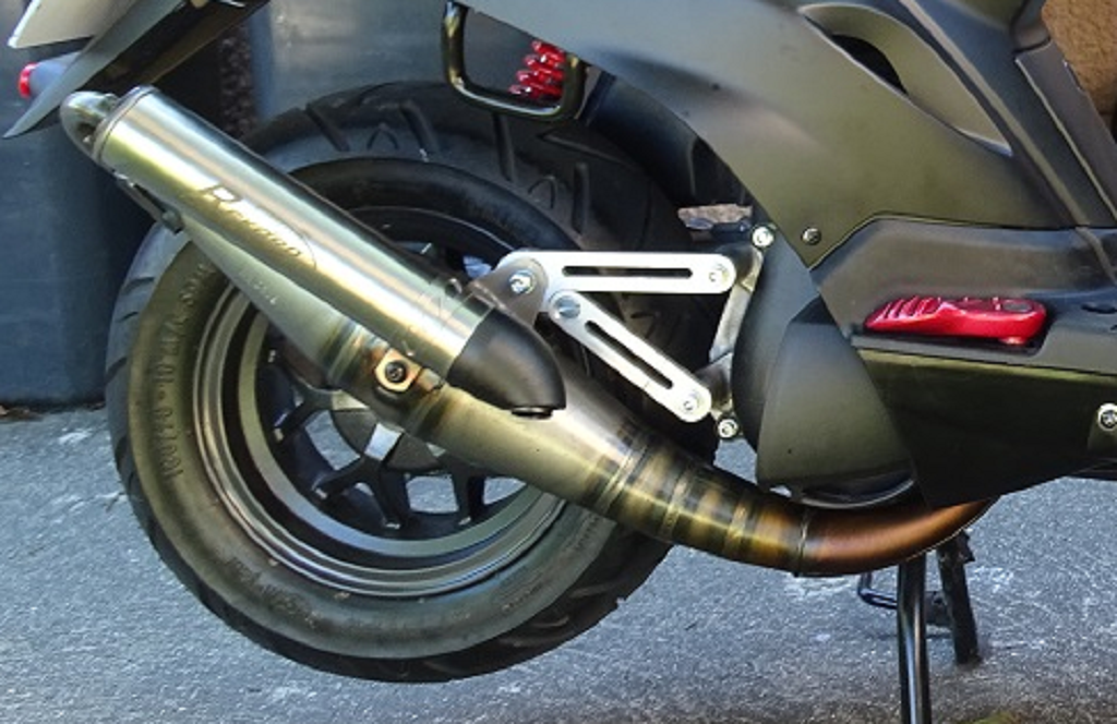

Oui je suis bien d'accord avec vous mais je suis bien obligé de le changer parce que il y a un trou au coude j'aurais dû le préciser avant désolé donc ma question reste la même quel pot me conseillerais vous. Personnellement j'hésite entre le Stage6 pro replica et le Yasuni Z
il y a 1 heure, M.B.K a dit :
Le bidalo je vais bien mais le prix est trop élevé.. et tecnigas bof c'est pas un super pot j'ai vue un tutoriel sur les pot y disé que les 3 meilleure pot pour booster étai yasuni z stage6 pro rep et le voca
entre ce qui et dit et la verité après test il y a une grande differance le Stage6 et une grosse merde a régler pour faire un bruit de merde
le yasuni z et bien mais tu as mieux en perf que le yasuni z et technigas et pas une mauvaise marque
tu as aussi le pot artek qui bien régler sens sort pas trop mal
il y a 3 heures, M.B.K a dit :
Donc le pot artek k2 est mieux que le yasuni z tu la tésté sur booster avant 2004 après ce que je cherche c'est un pot performant en pointe et en reprise dans les 170€ pas plus
Le Artek k2 est exellent. Je l' ai eu il est très bien en perf et très beau.
j'ai pas tester mais jen et entendu que du bien et nino me confirme aussi donc tu peux le prendre sans souci
Non pas tout t'a fait. Je voulais juste savoir si je prend le k2 il y aura un réglage à faire niveaux galet ou ressort ou gicleur mon gicleur étai bien réglé sur mon s3r la bougie étai maron claire, les galet sons de 5g le ressort de poussée jaune malossi et les ressort d'embrayage jaune top performances
Je voulais juste savoir si je prend le k2 il y aura un réglage à faire niveaux galet ou ressort ou gicleur mon gicleur étai bien réglé sur mon s3r la bougie étai maron claire, les galet sons de 5g le ressort de poussée jaune malossi et les ressort d'embrayage jaune top performances.
franchement ayant tester du yasuni z et r, bidalot s3r du hebo performer, du Stage6 replica du technigas trek et d autre sur origine et 70 fonte , le trek est loins d être le plus mauvais sur origine et même sur 70 sport fonte.
vue sont prix en neuf c'est une bonne affaire
Le 11/10/2016 at 19:36, jimmy10 a dit :
:cool:
loll ptdr depuis le temps que je veux ce pot mdrrr
par contre moi qui est passer du 50 origine au 70 cc si tu veux pas te ruiner et que sa marche tre bien je peux te conseiller le giannelli rekord
il sa-corde très bien au top perf 70 que j’ai actuellement
pas cher 122 fdp compris
Le pot gianneli rekord  = conti V3 = malossi mhr replica mais en plus silencieux
