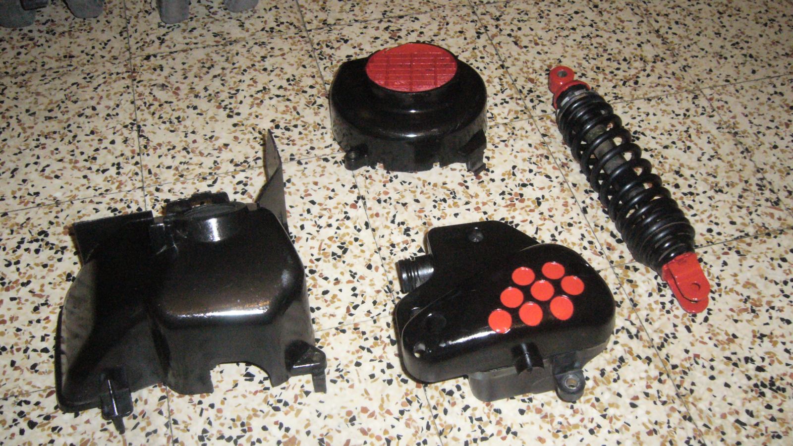

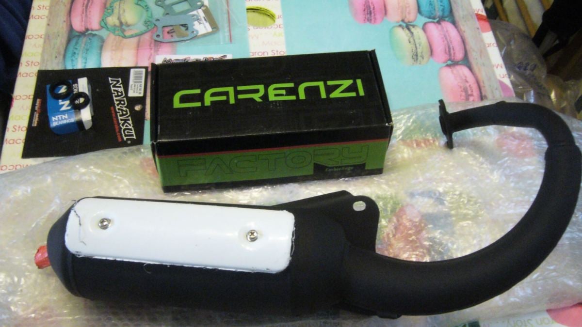

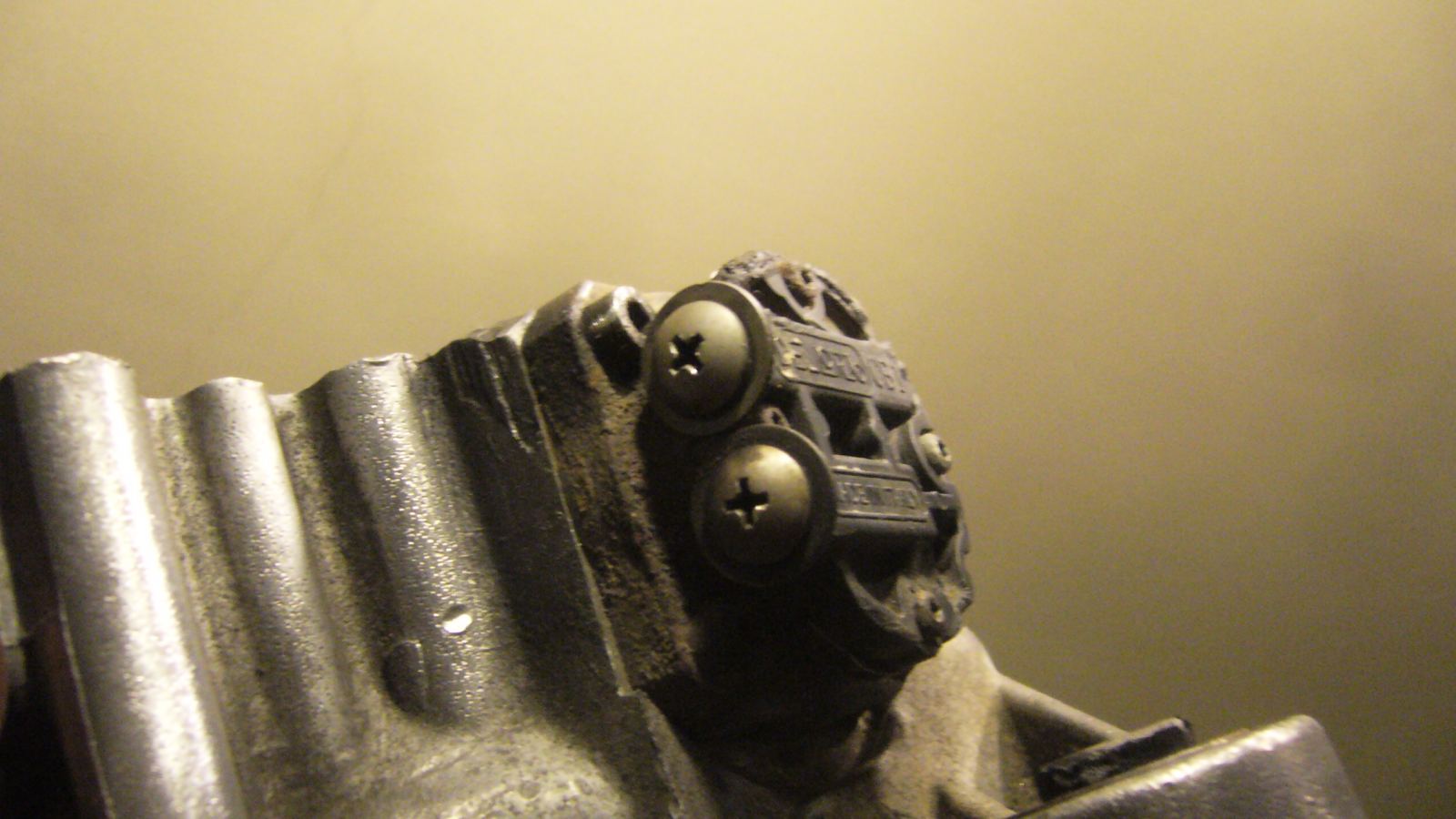

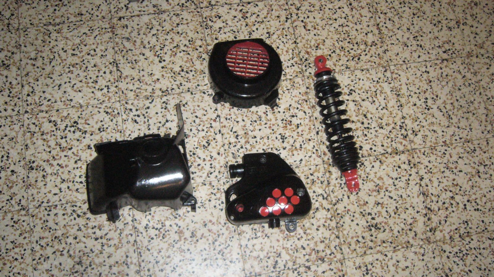

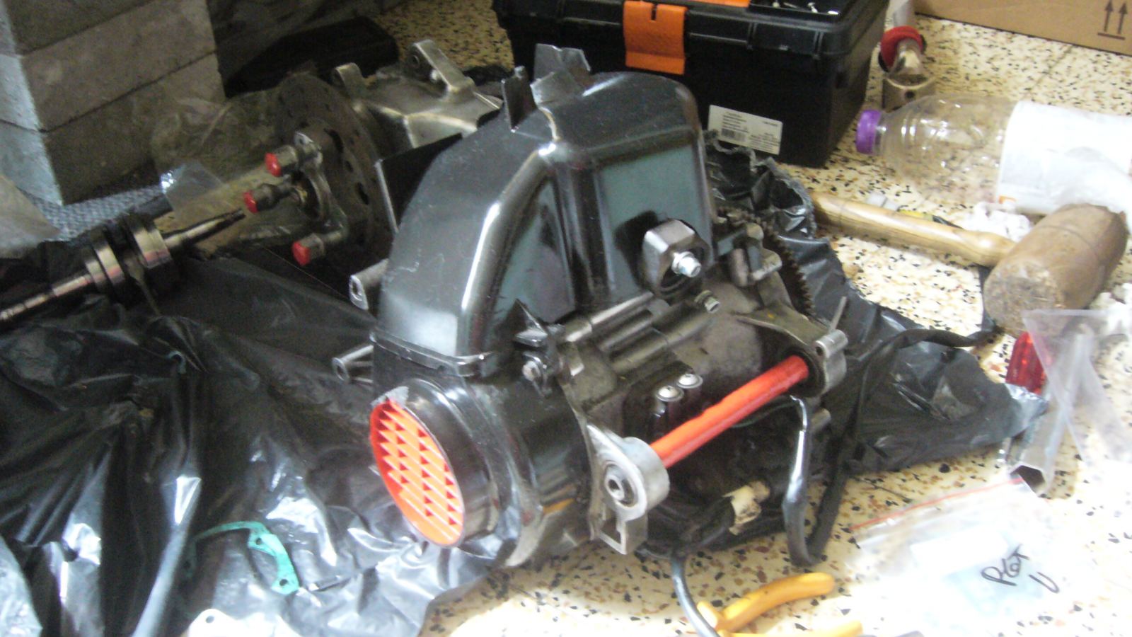

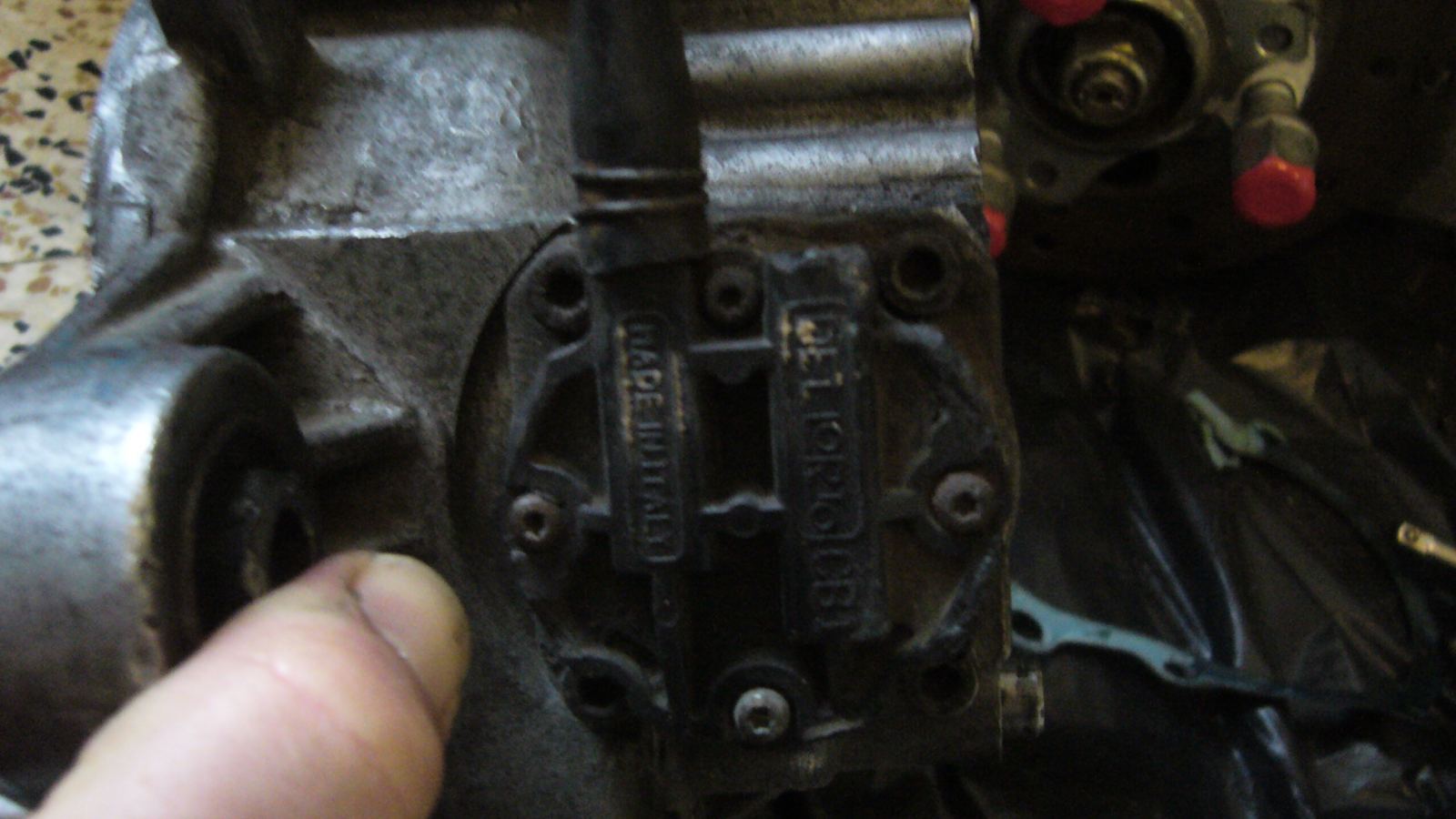

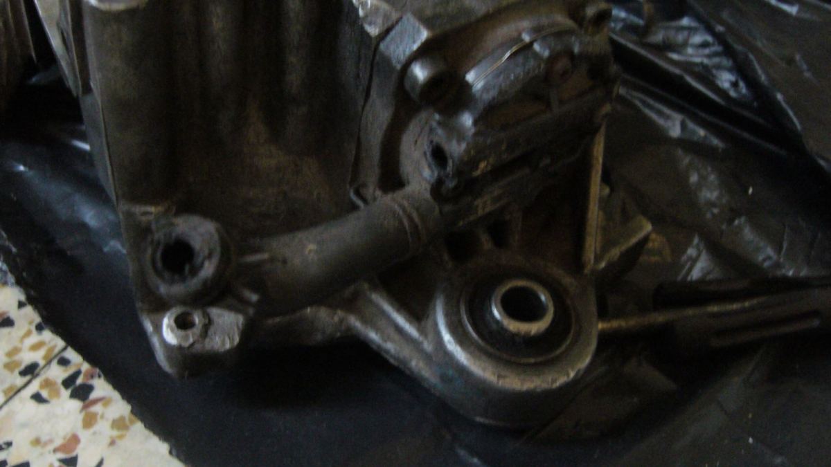

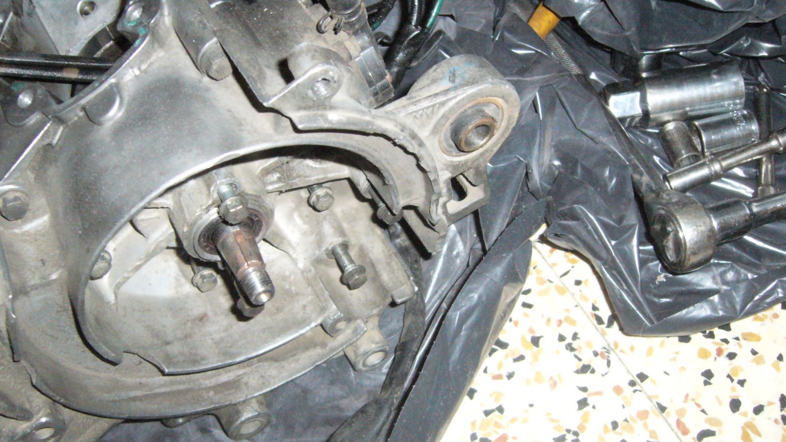

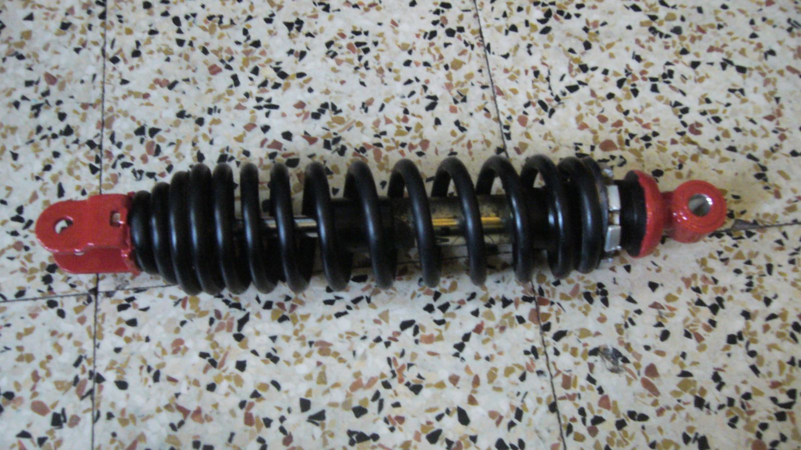

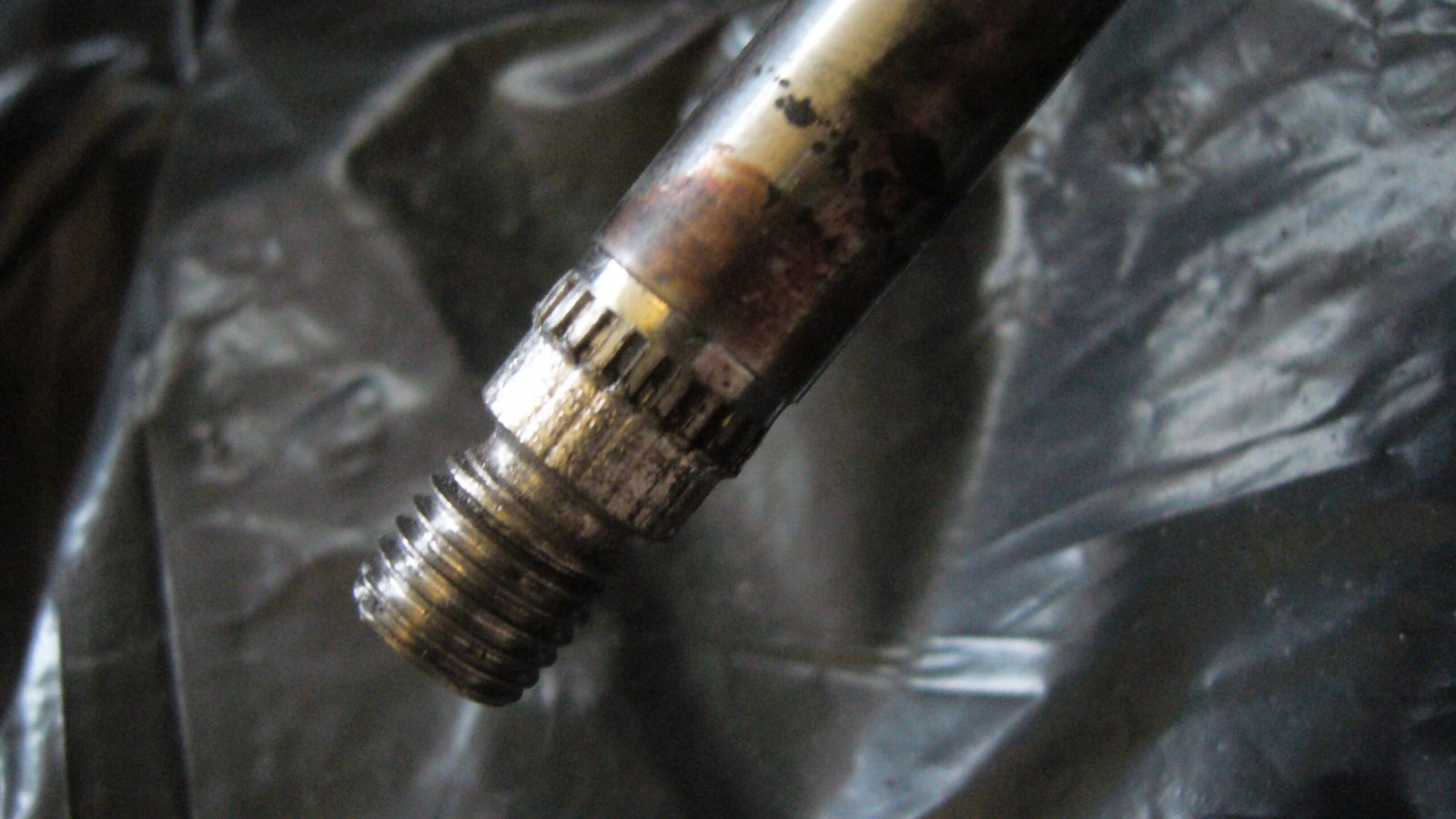

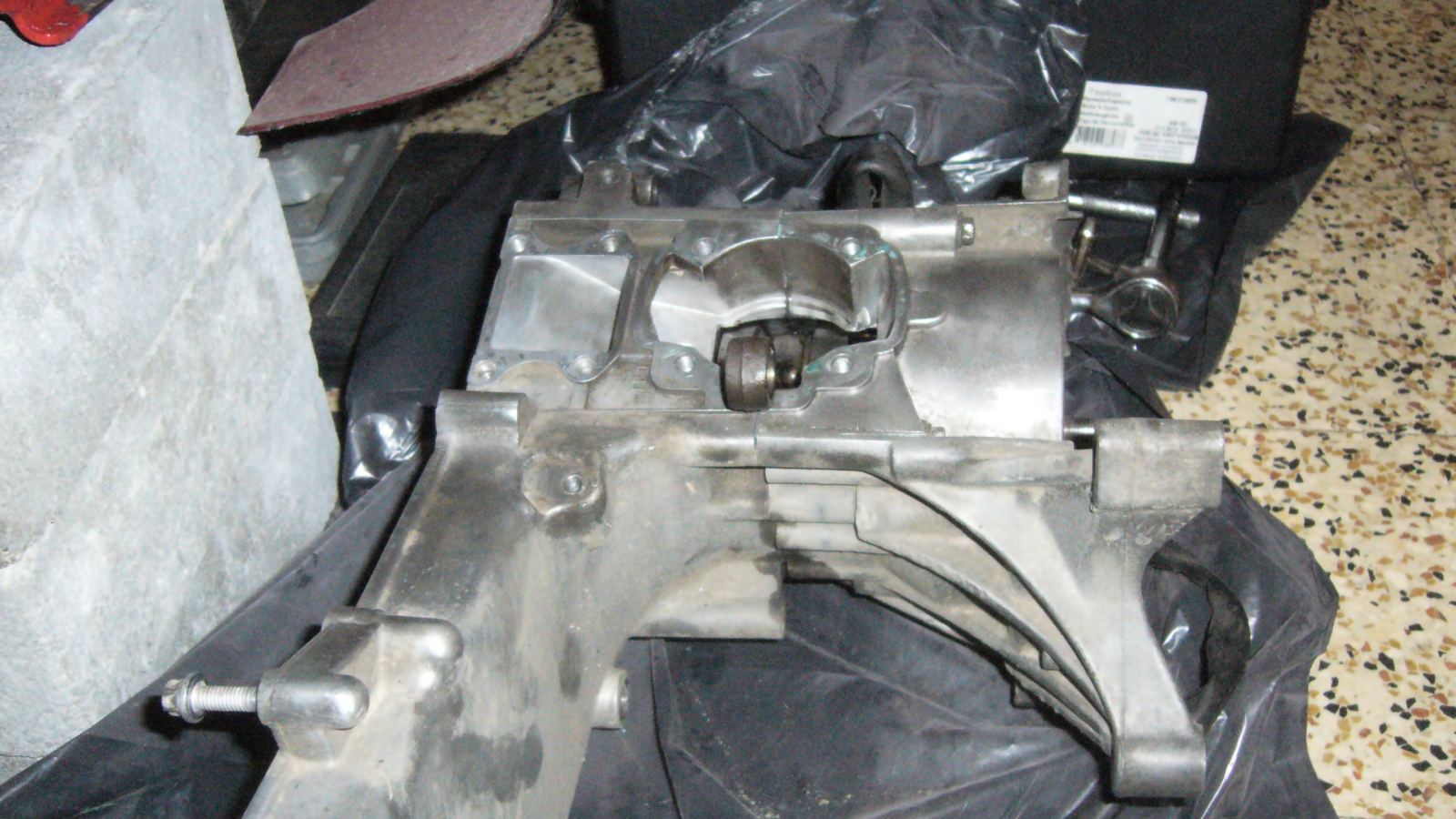

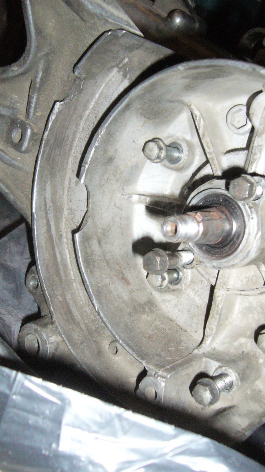

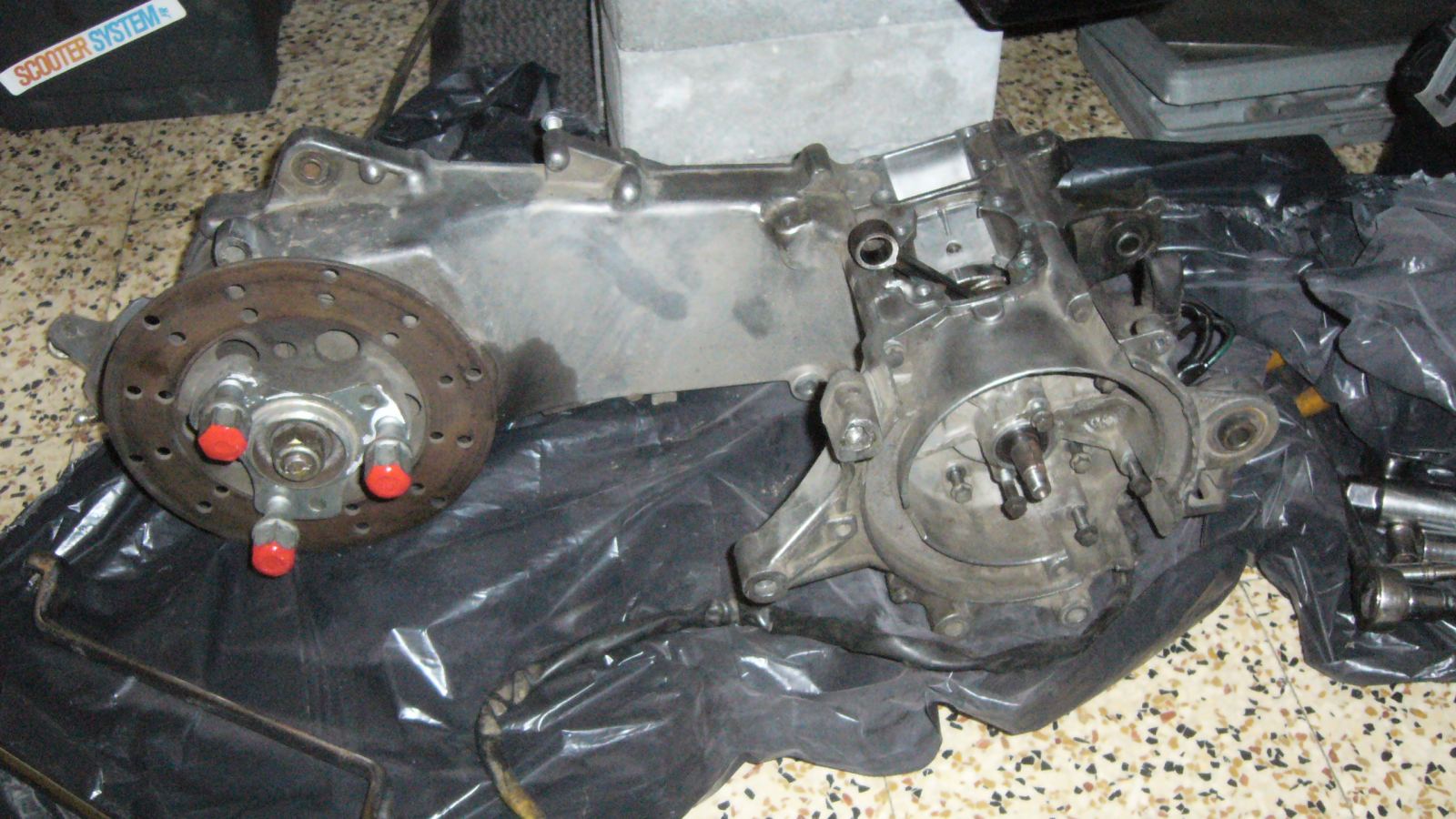

kyo2000 Posté(e) le 3 mai 2017 Auteur Signaler Posté(e) le 3 mai 2017 (modifié) Un peu de news???? cache prise d'air refroidissement , boîte à air , amortisseur . ( donc peint en rouge et vernis sauf l amortisseur qui est en séchage actuellement)J'ai aussi attaqué le cache carter et kick (photos à venir)Alors j'ai démonter le moteur , ouvert pour enlever le vilebrequin et j'ai fait une bêtise (cassé une patte de la pompe à air donc je vais devoir trouver une pâte pour boucher ça d'ailleurs si vous avez des idées je suis preneur )L'état du vilebrequinla pompe à airL'état du carter allumage (pff encore des chipoteurs du dimanche ...)voilà pour le moment (je dois recevoir normalement ma commande vendredi ) ont remarque aussi du rouge sur les bout de goujons , c'est pour faire ressortir sur la jante full noir .Ma commande :pot type origine droit pour ne plus toucher le cachevilebrequin carenzijoint HM + pipekit roulement de vilebrequin + joint spiA suivre Modifié le 3 mai 2017 par kyo2000 2
OtherView Posté(e) le 4 mai 2017 Signaler Posté(e) le 4 mai 2017 (modifié) Taf de malade. Sympa les touche de rouge. Pas de chance pour ton carter, tu le change ou tu laisse comme ca? Il y a peut être une pate qui te permettrait de boucher le trou? Et pour ton pot, tu ne peut pas ajouré le carénage ou c'est sur le cadre que ca touche? Modifié le 4 mai 2017 par OtherView 1
kyo2000 Posté(e) le 4 mai 2017 Auteur Signaler Posté(e) le 4 mai 2017 Merci Ben oui je vais allé me renseigner dans un magasin de bricolage . En fait ca ne touche qu le bas du cache mais ça à déjà creusé un peu le plastique et je ne sais pas vraiment le coupé car j'ai une patte derrière qui tient un autre cache . De toutes façons , je ne savais pas mettre plus chère pour un pot pour le moment .
kyo2000 Posté(e) le 4 mai 2017 Auteur Signaler Posté(e) le 4 mai 2017 Merci J'ai trouver une solution pour le trou de la pompe à air J'ai trouver uen vis pile du diamètre, j'ai fait un filet avec et hop c 'est régler. J'irai acheter du loctite pour être sûr que ça ne bouge pas : 1

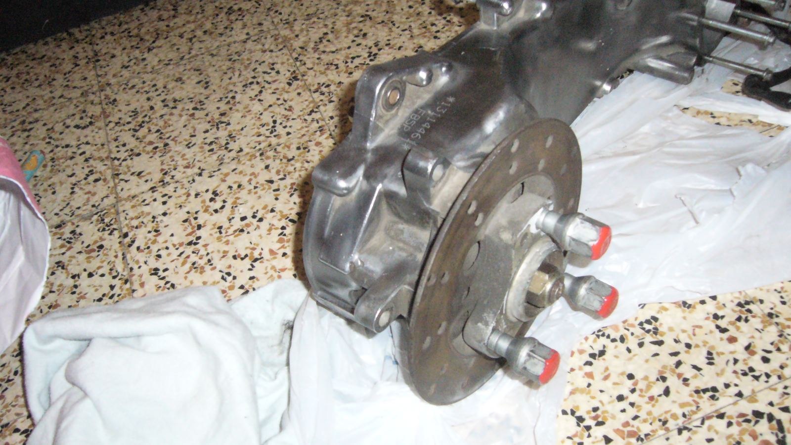

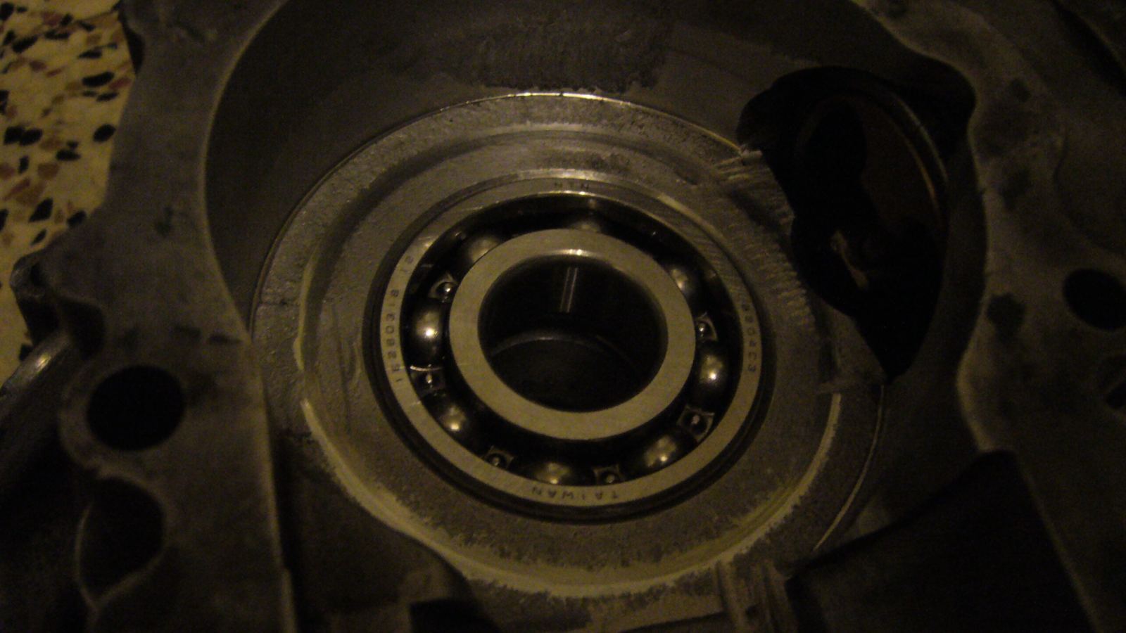

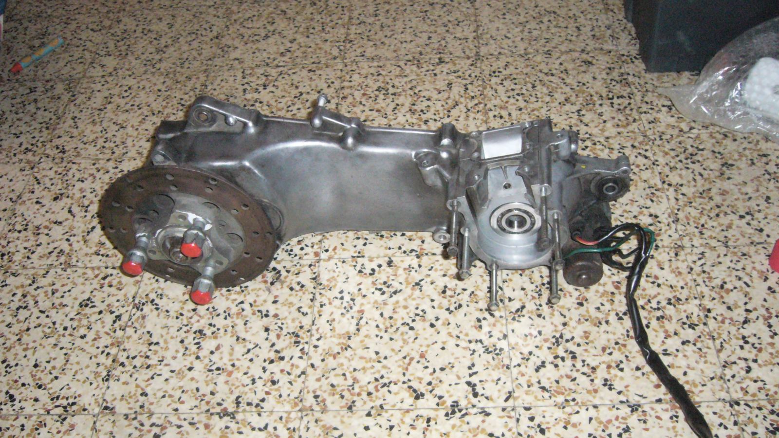

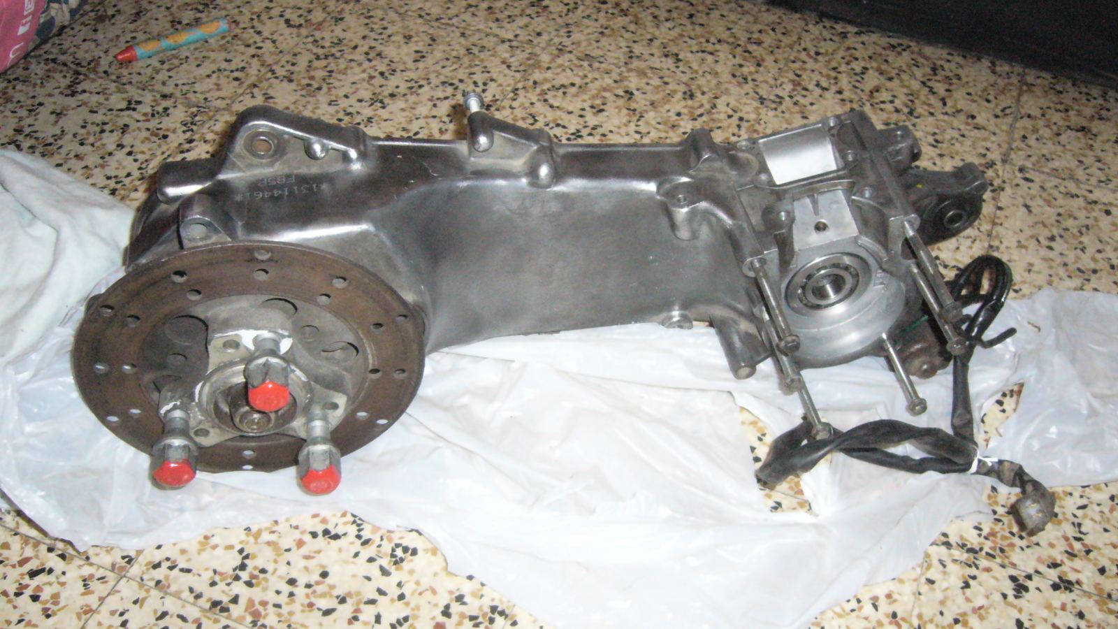

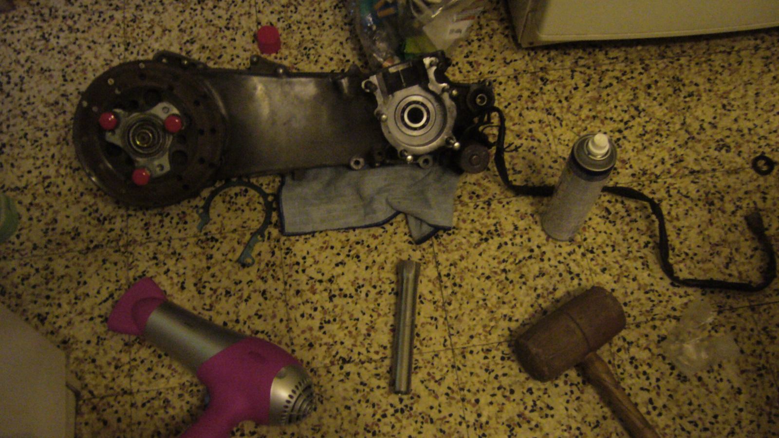

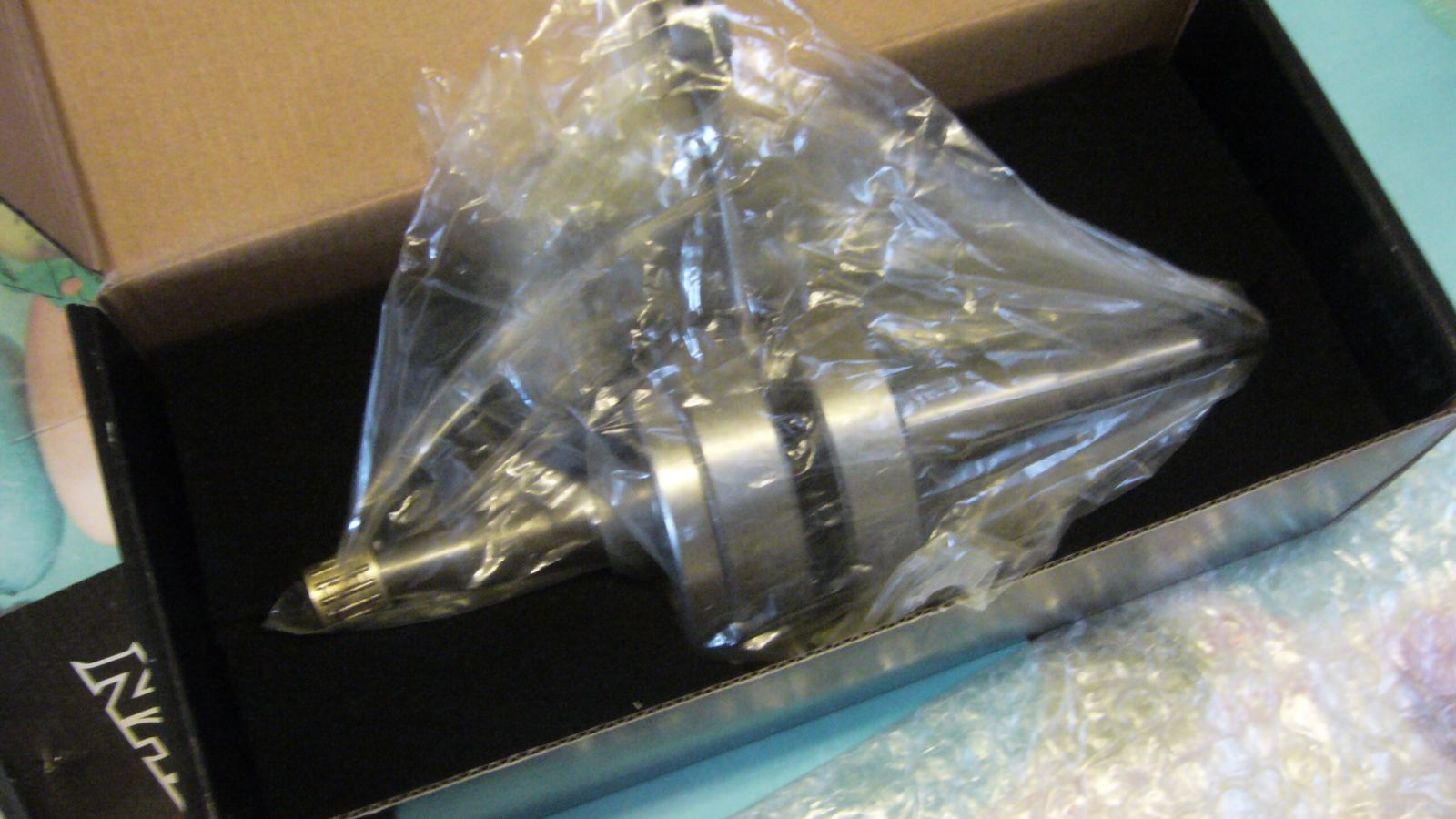

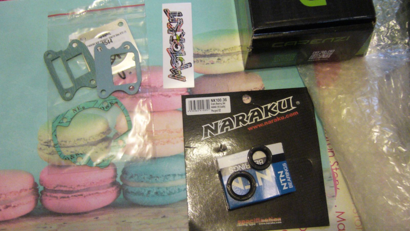

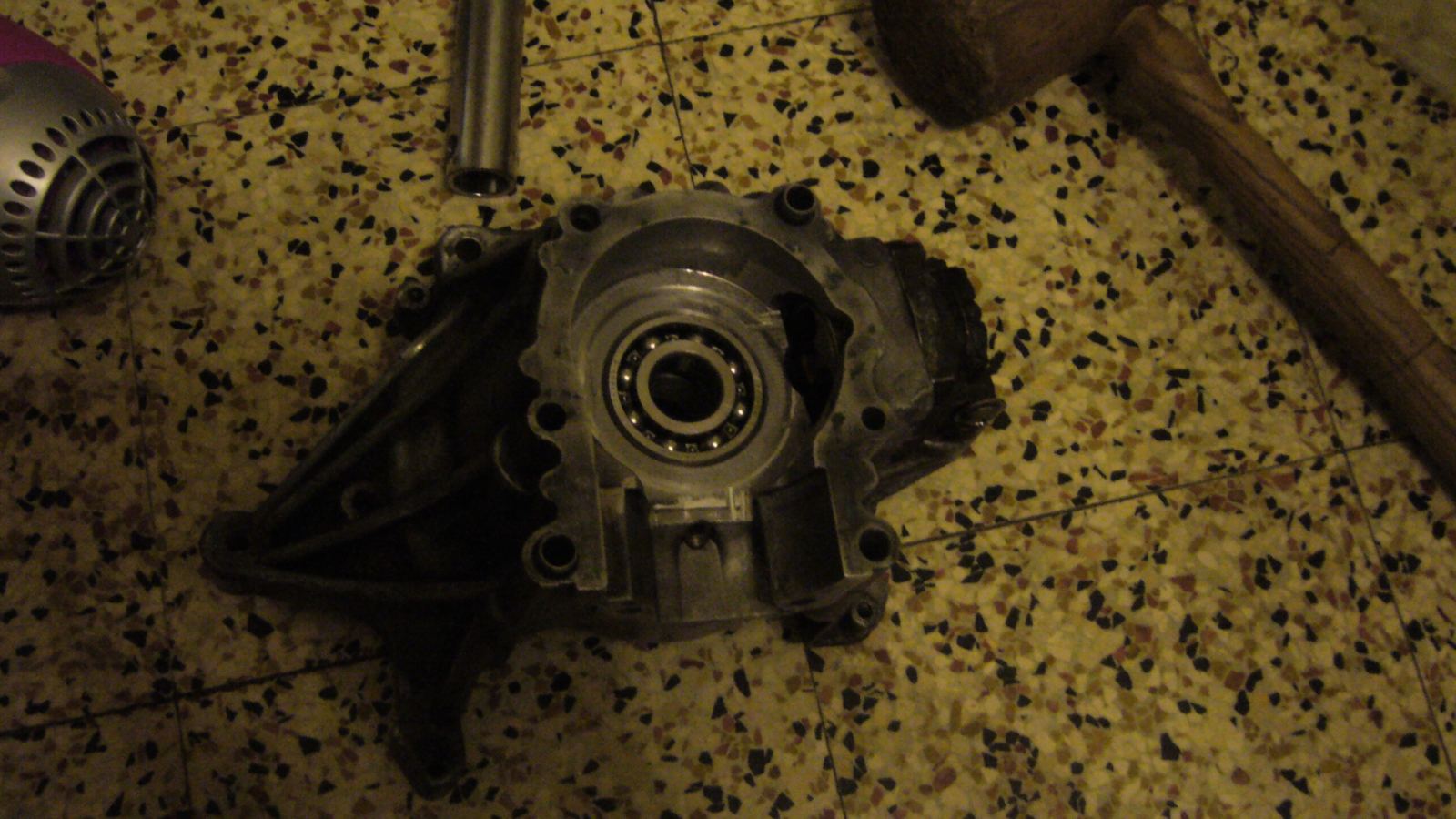

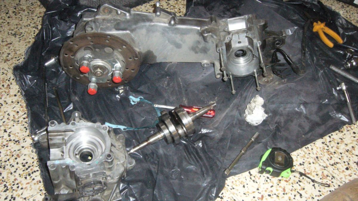

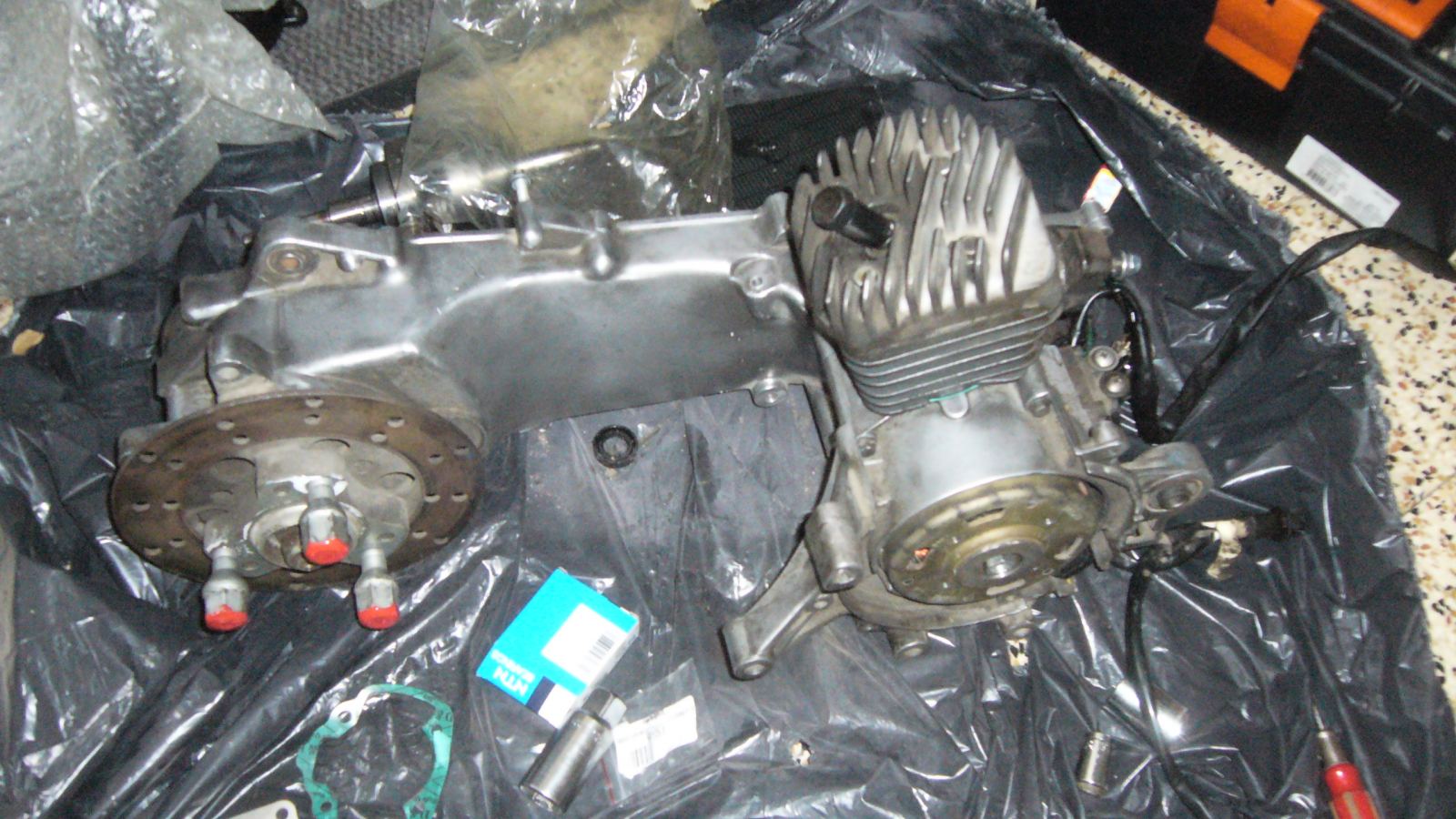

kyo2000 Posté(e) le 5 mai 2017 Auteur Signaler Posté(e) le 5 mai 2017 J'ai bien reçu ma commande aujourd hui yesssss Roulement déjà monter , la le vilebrequin est au congélateur Quelques photos (les roulements étaient déjà au congélateurl pas de perte de temps hein !! ) le colis roulement de vilebrequin placé Et enfin , j'ai repassé un coup sur le bloc voilà après je monte le vilebrequin , et je remonte le tout . Il ne restera plus qu'a peindre la partie avant du scoot et les freins à faire (l'arrière qui ne fonctionne plus et l'avant plaquettes à changer mais vis d’étrier morte ,ça sera le moment d'essayer mon extracteur de vis ) A suivre si tout va bien demain il tourne 2
nathan 2917 Posté(e) le 5 mai 2017 Signaler Posté(e) le 5 mai 2017 tu chauffe t es carter au sèche cheveux ?
kyo2000 Posté(e) le 6 mai 2017 Auteur Signaler Posté(e) le 6 mai 2017 (modifié) Ouais lol , je n'ai pas de décapeur ni chalumeau Ou je le pose sur le poele Modifié le 6 mai 2017 par kyo2000
Gueko Posté(e) le 6 mai 2017 Signaler Posté(e) le 6 mai 2017 Nickel sa Bloc bien propre, ça va pouvoir repartir de zéro c'est parfait 2

kyo2000 Posté(e) le 6 mai 2017 Auteur Signaler Posté(e) le 6 mai 2017 il y a 4 heures, Gueko a dit : Nickel sa Bloc bien propre, ça va pouvoir repartir de zéro c'est parfait Merci, oui j'espère que ça va le faire il y a 4 heures, noux a dit : jvien de maté ta nouvel peinture elle et class ça fait mieux que avant au débu j'était séptic mais a la final y a rien dir à part sa clac merci ça fais plaisir Le je suis pas loin de la fin , j'ai pas avançé beaucoup hier soir finalement juste mis le vilebrequin
Gueko Posté(e) le 6 mai 2017 Signaler Posté(e) le 6 mai 2017 J'ai envie de dire que quand le bloc est refermé, le plus dur est fait

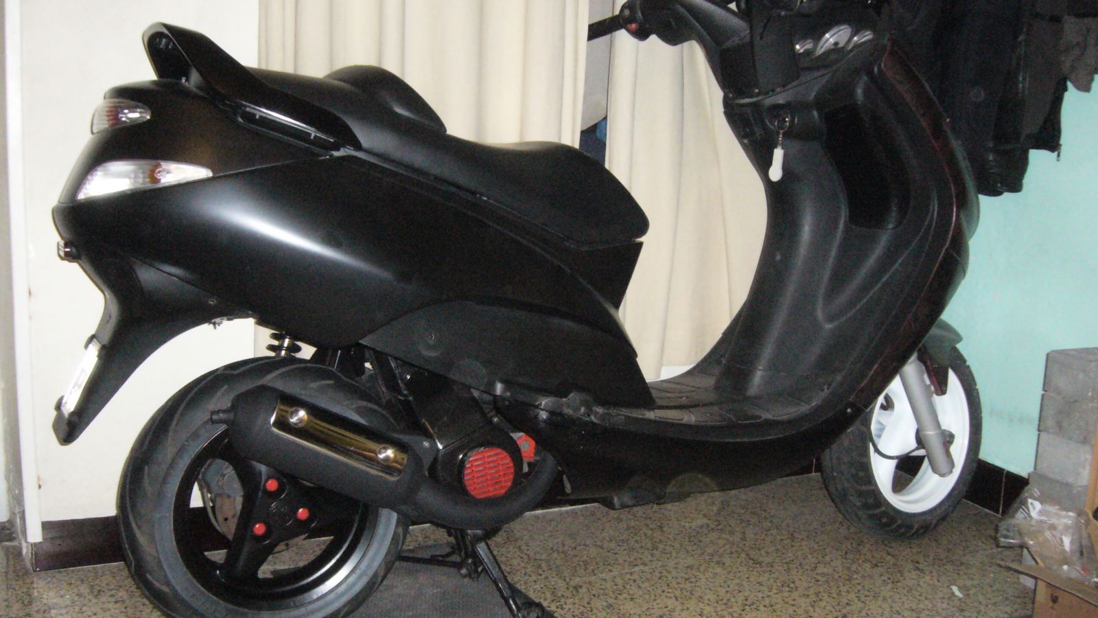

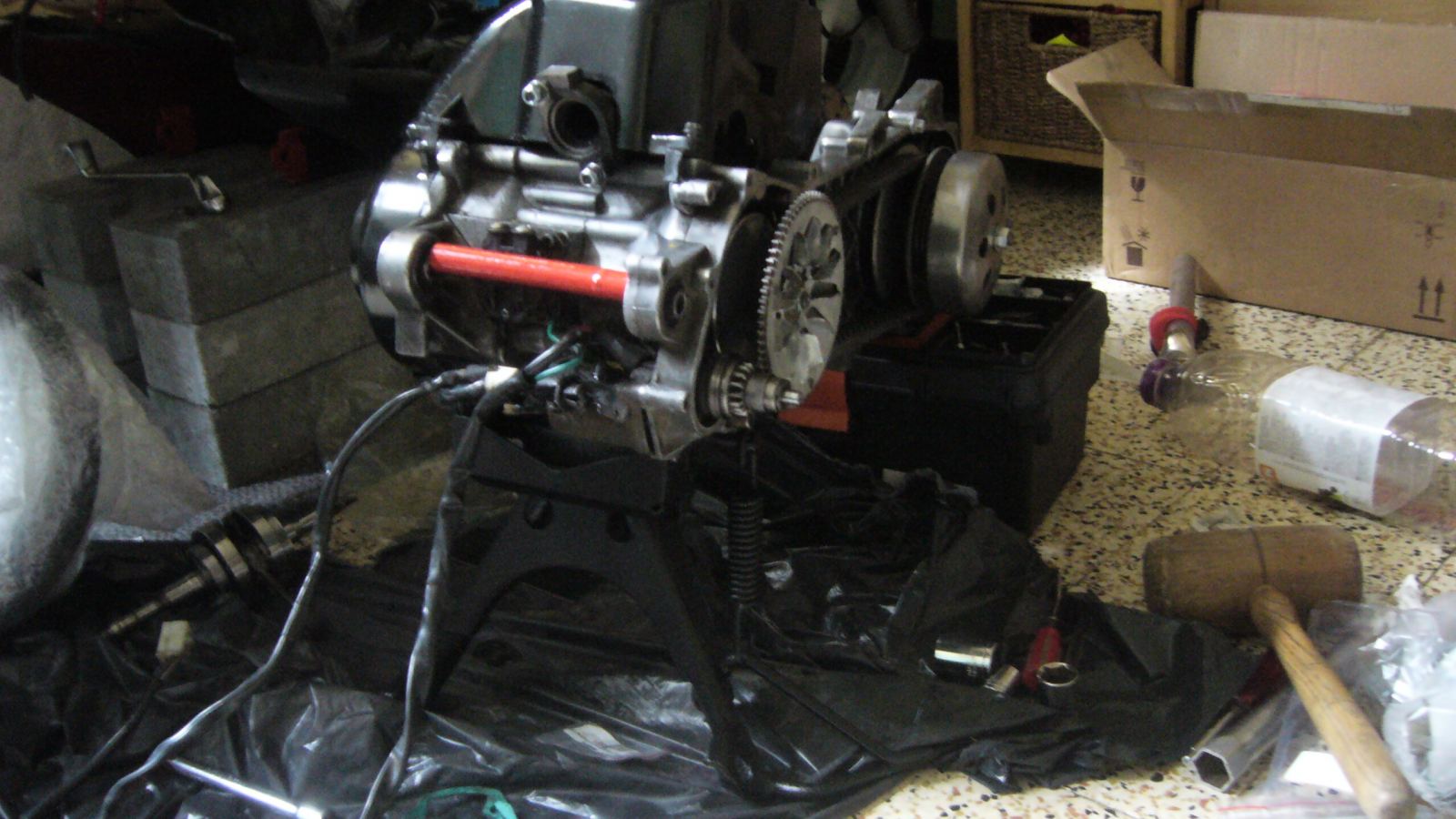

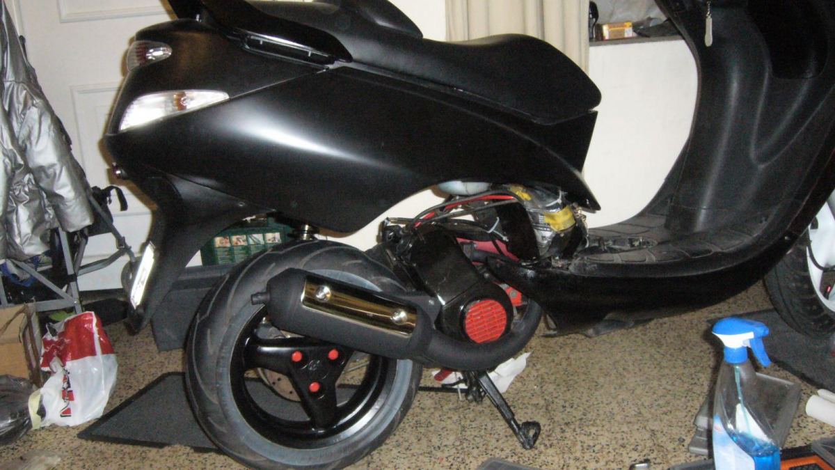

kyo2000 Posté(e) le 6 mai 2017 Auteur Signaler Posté(e) le 6 mai 2017 (modifié) Oui c 'est vrai aussi il est remonter , plus qu'a tester mais il pleut ... Le pot que j'ai acheté est brider à la sortie et souder pfffffff je vais devoir disquer ou scie à métaux Modifié le 6 mai 2017 par kyo2000

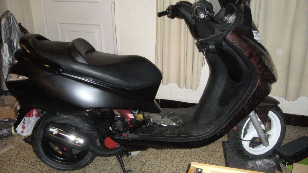

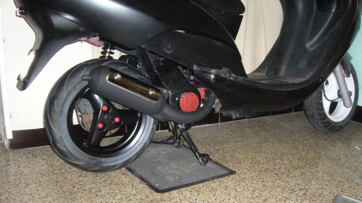

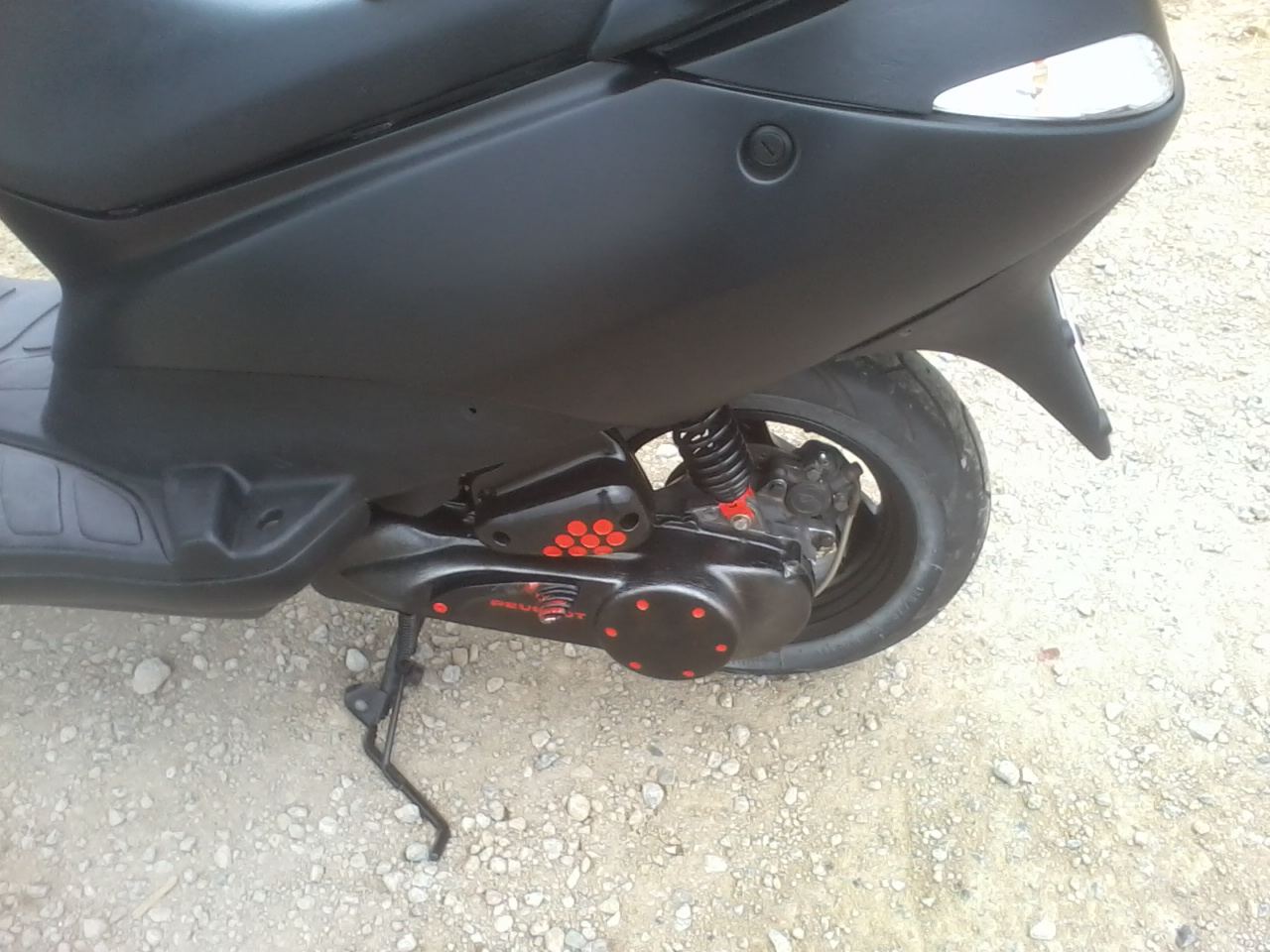

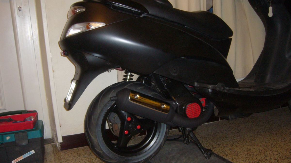

kyo2000 Posté(e) le 7 mai 2017 Auteur Signaler Posté(e) le 7 mai 2017 voilà la suite (il ne me reste plus qu'a le sortir et le démarré mais , j'ai peur qu'il y ai un truc qui foire pour ça que j'ai trainer lol ) 1
Gueko Posté(e) le 7 mai 2017 Signaler Posté(e) le 7 mai 2017 Très style avec les touches de rouge Allé démarre moi sa ! 1
kyo2000 Posté(e) le 7 mai 2017 Auteur Signaler Posté(e) le 7 mai 2017 Merci , oui je allez le tester après Je vous tient au jus

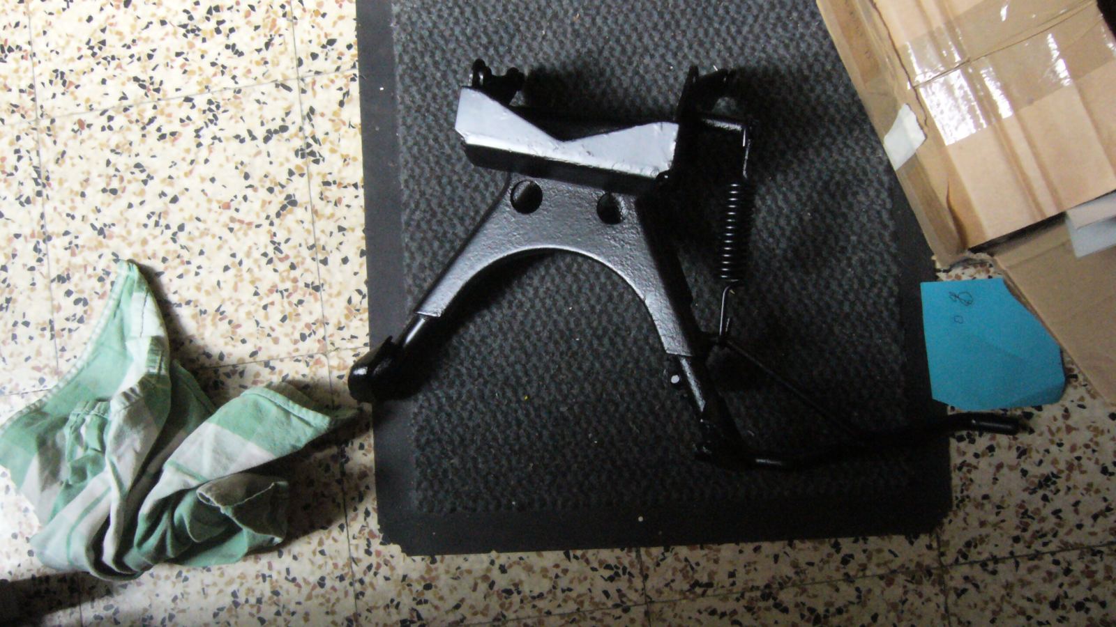

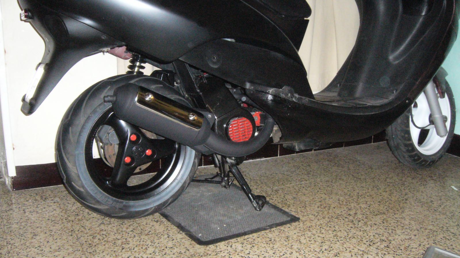

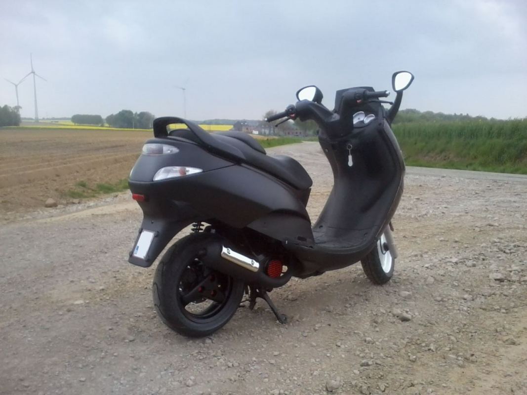

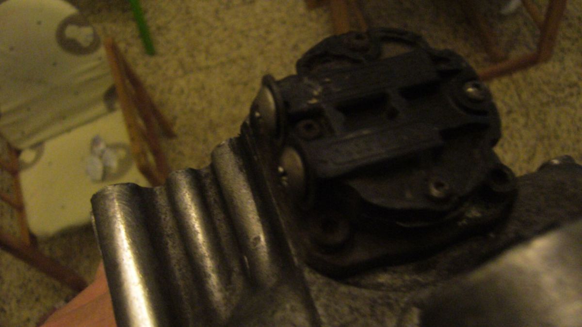

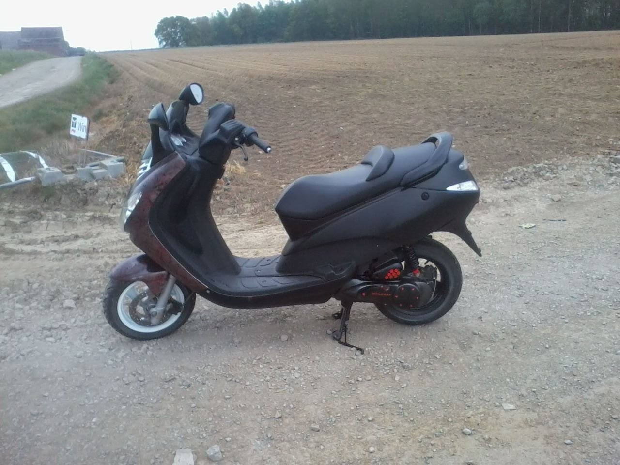

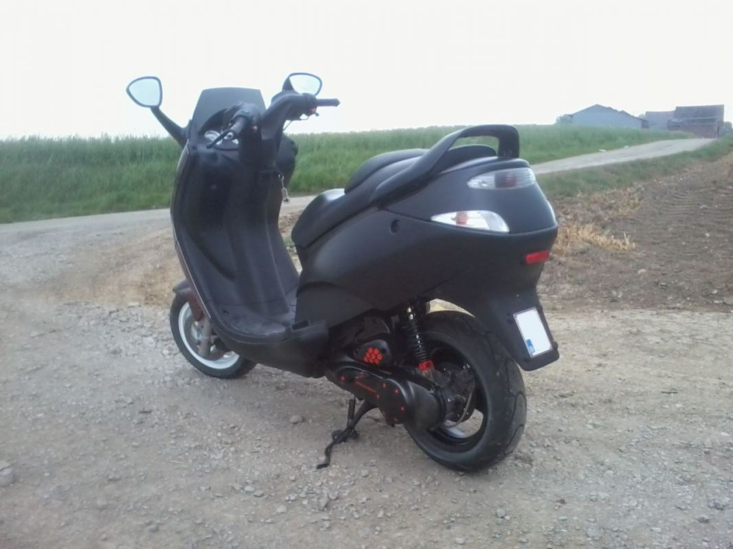

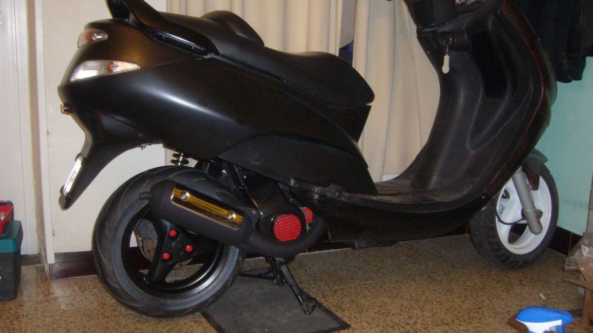

kyo2000 Posté(e) le 7 mai 2017 Auteur Signaler Posté(e) le 7 mai 2017 YouhOOOOOOOUUUUU Il marche au top Je pense même que depuis que je l'ai , il n'a jamais rouler aussi bien même pot bridé il va vraiment bien . Par contre (et oui toujours un hic bien sûr) j'ai un petit soucis au barillet/neiman j'ai un peu de jeu et quand je prend des bosses la clef bouge et il s'éteind ou ne s'éteind pas mais tout ce qui est électrique se coupe . Du coup je dois rebouger un peu la clef et ça repart , par contre sur belle route aucuns soucis . Je pense en+ que se sont mes enfants qui ont abîmer mon neiman car j'avais laisser la clef dessus et ils ont été y chipoter non di djeu ... Photos : Ici ont vois un défaut au kick car je l'ai repeint en noir et j'ai eu une réaction au niveau où l'ont pose son pied donc je devrai le refaire voilà , niveau couleur il me reste l'avant à peindre 3
