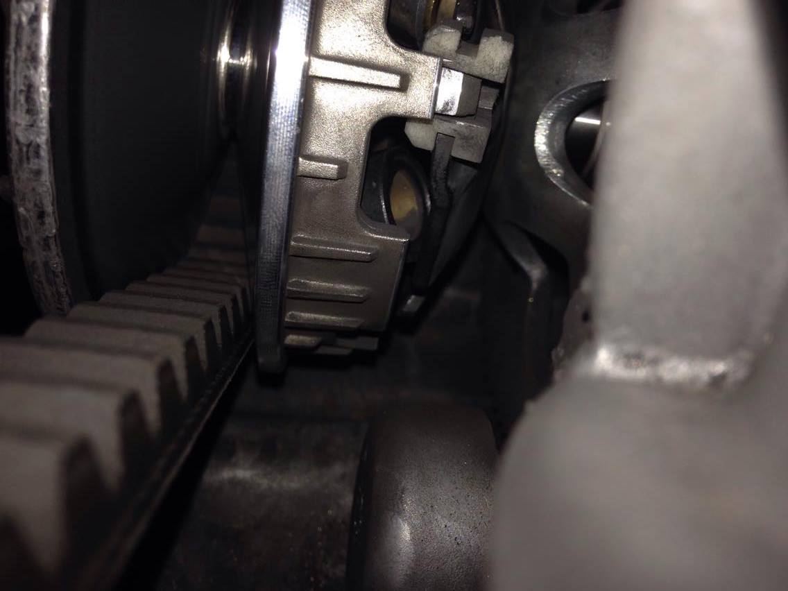

Aerochenzo Posté(e) le 23 novembre 2016 Signaler Posté(e) le 23 novembre 2016 Salut les potes, ça fais deux fois que mon variateur ne redescend pas quand je tape une grosse accél, les galets ce mette de travers, je comprends vraiment pas pourquoi ça fait sa, à chaque coup je remet le variateur en place mais bon..
1 jimmy@ Posté(e) le 23 novembre 2016 Signaler Posté(e) le 23 novembre 2016 il s'ouvre de trop , t'a quoi derriere ? le systeme de démarreur ou une cale ? 1
0 Alain Posté(e) le 23 novembre 2016 Signaler Posté(e) le 23 novembre 2016 Souci qui suscite mon intérêt dans la mesure où je n'ai jamais été confronté à pareille situation. Sur la joue arrière du variateur, il est bien marqué 25°? Le canon fait 38mm de long? Tes galets sont bien en 16x13mm? Ce sont des questions connes, mais l'air de rien ça peut influencer. 2
0 Aerochenzo Posté(e) le 23 novembre 2016 Auteur Signaler Posté(e) le 23 novembre 2016 Ca fait un an que je roule avec ce variateur, j'ai jamais eu de soucis c'est vraiment bizarre oui 16x13
0 Aerochenzo Posté(e) le 23 novembre 2016 Auteur Signaler Posté(e) le 23 novembre 2016 C'est le démarreur, à mon avis il s'ouvre trop vite comme j'ai des galets trop légers
0 Leesion Posté(e) le 24 novembre 2016 Signaler Posté(e) le 24 novembre 2016 Courroie combien d'épaisseur? 1
0 Aerochenzo Posté(e) le 24 novembre 2016 Auteur Signaler Posté(e) le 24 novembre 2016 Euh je ne sais plus, mais elle fais plus de 12mm
0 Eroan Posté(e) le 24 novembre 2016 Signaler Posté(e) le 24 novembre 2016 Étonnant en effet, je n'avais jamais vu ça non plus... J'aurai pensé à un souci de courroie mais le fait que les galets ne restent pas en place est davantage lié au variateur en lui-même. Le canon n'est pas trop long ? 1
0 Alain Posté(e) le 24 novembre 2016 Signaler Posté(e) le 24 novembre 2016 Pour moi, le système de démarreur n'a rien à voir. Vu que ça fait un an que tu roules avec, je ne vois qu'une usure du variateur. 1
0 Aerochenzo Posté(e) le 24 novembre 2016 Auteur Signaler Posté(e) le 24 novembre 2016 J'ai trouvé les amis, mes galets était trop léger, j'ai changé et plus de soucis M'en tout cas me ci à vous de votre aide !
0 ninodu10150 Posté(e) le 25 novembre 2016 Signaler Posté(e) le 25 novembre 2016 il y a 10 heures, Aerochenzo a dit : J'ai trouvé les amis, mes galets était trop léger, j'ai changé et plus de soucis M'en tout cas me ci à vous de votre aide ! Ah carrément, même avec des galets trop léger ça ne devrai pas faire ça, c' est vraiment bizarre. Je pense qu' il est quand même usé. 1
0 fred82000 Posté(e) le 25 novembre 2016 Signaler Posté(e) le 25 novembre 2016 je vois pas en quoi les galet joue sur ton souci que tu as eux pour moi il doit y avoir une usure par la
0 Jacques1974 Posté(e) le 25 novembre 2016 Signaler Posté(e) le 25 novembre 2016 (modifié) tu as bien remis la rondel entre mécanisme du démarreur et le variateur? voici de la lecture lol 1167757807 - 50cc Engine Hoizontal Cylinder IAE LUDIX.pdf Modifié le 25 novembre 2016 par Jacques1974 1
0 YamahaForLife Posté(e) le 25 novembre 2016 Signaler Posté(e) le 25 novembre 2016 (modifié) il y a 40 minutes, Jacques1974 a dit : tu as bien remis la rondel entre mécanisme du démarreur et le variateur? voici de la lecture lol 1167757807 - 50cc Engine Hoizontal Cylinder IAE LUDIX.pdf Modifié le 25 novembre 2016 par YamahaForLife
