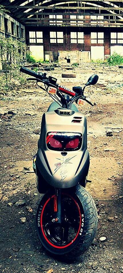

Salut alors j'ai monté un kit 70 polini sport fonte j'ai fini le rodage donc de 200kilomètre j'ai un carburateur de 17.5 et pot bidalot s3r mon scoot galet 4.8g mon scoot a de la patate mai en pointe 80 à fond et j'ai essayé galet plus lourd toujours parielle se se n'est que petit changement  et il quand je suis à 80 jaccelre il geule pas mal mai on direr il ralenti c'est bizarre jetait en kit 50cc polini je monter à 95 et la 80 j'ai essayé plusieurs gicleur non plus, mais visse aire et ralenti son visser à fond obliger avc mon cornet j'ai du rajouter un collant mai sinon le réglage carburateur marche bien je le precise quand même  voilà aidez-moi s'il vous plaît
