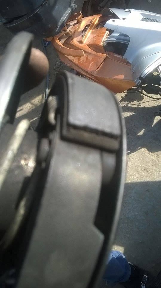

YamahaForLife Posté(e) le 21 février 2017 Signaler Posté(e) le 21 février 2017 salut les gars, donc je me dirige finalement vers vous comme d'hab j le scoot (nitro 2006) qui perd patate et si j'accélère a fond d'un coup le scooter gueule et a une petite vibration en+ il ya une perte de puissance avec un passager sinon au niveau pointe (si je porte pas un passager) sa legerement diminuer un ami pense que se sont les symptomes dun embrayage hs qu'en pensez vous ?? voila l'embrayage (les garnitures sont tres lisses)

0 Alain Posté(e) le 21 février 2017 Signaler Posté(e) le 21 février 2017 L'embrayage ne joue qu'au démarrage, ce n'est donc pas lui le responsable de tes pertes de performances. Par contre, à voir la tête que tire ton ressort de poussée, je pense qu'il serait temps de le remplacer... 1

0 Alain Posté(e) le 24 février 2017 Signaler Posté(e) le 24 février 2017 il y a 2 heures, YamahaForLife a dit : je ne comprends pas les gars excuser moi,, je ne suis pas francais je comprend pas ce que veut dire tete de ressort de poussé ?? Le ressort de poussée, c'est le gros ressort blanc derrière l'embrayage, on voit bien qu'il a vécu.
0 YamahaForLife Posté(e) le 24 février 2017 Auteur Signaler Posté(e) le 24 février 2017 il y a 59 minutes, Alain a dit : Le ressort de poussée, c'est le gros ressort blanc derrière l'embrayage, on voit bien qu'il a vécu. comment ca ?? il est encore dur sinon quel effet aura t il sur le scoot quand il est mort ??
0 Alain Posté(e) le 24 février 2017 Signaler Posté(e) le 24 février 2017 À l'instant, YamahaForLife a dit : comment ca ?? il est encore dur sinon quel effet aura t il sur le scoot quand il est mort ?? Si même il paraît encore dur, il n'a sûrement plus la dureté suffisante. Un ressort usé pose des soucis de comportement, du genre trou à l'accélération, mou à la reprise...

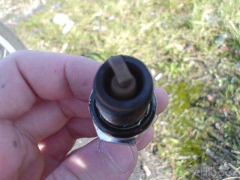

0 Kymco27000 Posté(e) le 25 février 2017 Signaler Posté(e) le 25 février 2017 si ton embrayage est hs le moteur va hurler à haut régime et ta machine avancera moins..... là dans ton cas on dirais plus un problème de carburation... verifie l etat de la bougie....
0 YamahaForLife Posté(e) le 25 février 2017 Auteur Signaler Posté(e) le 25 février 2017 il y a 2 heures, Kymco27000 a dit : si ton embrayage est hs le moteur va hurler à haut régime et ta machine avancera moins..... là dans ton cas on dirais plus un problème de carburation... verifie l etat de la bougie....
0 YamahaForLife Posté(e) le 2 mars 2017 Auteur Signaler Posté(e) le 2 mars 2017 Le 25/02/2017 at 14:57, Kymco27000 a dit : si ton embrayage est hs le moteur va hurler à haut régime et ta machine avancera moins..... là dans ton cas on dirais plus un problème de carburation... verifie l etat de la bougie.... alors ??
0 jimmy@ Posté(e) le 2 mars 2017 Signaler Posté(e) le 2 mars 2017 la bougie ça va , un peut riche , pour etre au top descend de 2 points en gicleur , mais c'est pas la cause de ton soucis . une courroie usée fait perdre en perf .
0 fred82000 Posté(e) le 2 mars 2017 Signaler Posté(e) le 2 mars 2017 mesure ta courroie change de ressort de pousser et prend un embrayage neuf aussi
0 Kymco27000 Posté(e) le 3 mars 2017 Signaler Posté(e) le 3 mars 2017 c est koi l'indice thermique de ta bougie? il y a une heure, fred82000 a dit : mesure ta courroie change de ressort de pousser et prend un embrayage neuf aussi et achetes un nouveau bas moteur.....non j blague lol...:)

0 YamahaForLife Posté(e) le 3 mars 2017 Auteur Signaler Posté(e) le 3 mars 2017 (modifié) Le 02/03/2017 at 20:17, jimmy10 a dit : la bougie ça va , un peut riche , pour etre au top descend de 2 points en gicleur , mais c'est pas la cause de ton soucis . une courroie usée fait perdre en perf . il y a 23 heures, fred82000 a dit : mesure ta courroie change de ressort de pousser et prend un embrayage neuf aussi il y a 22 heures, Kymco27000 a dit : c est koi l'indice thermique de ta bougie? et achetes un nouveau bas moteur.....non j blague lol...:) les gars demain je vous posterais des photos de ma courroie et elle fait 15.5mm de largeur pour la bouge c une champion demain je donnerais l'indice j'vais essayer avec une autre courroie et pour l'embrayage je compte changer les ressorts et les mâchoires mais pas maintenant car j pas l'argent necessaire c pour ca que je demande si il est hs ou pas Modifié le 3 mars 2017 par YamahaForLife

0 jimmy@ Posté(e) le 6 mars 2017 Signaler Posté(e) le 6 mars 2017 Le 03/03/2017 at 22:38, YamahaForLife a dit : les gars demain je vous posterais des photos de ma courroie et elle fait 15.5mm de largeur pour la bouge c une champion demain je donnerais l'indice j'vais essayer avec une autre courroie et pour l'embrayage je compte changer les ressorts et les mâchoires mais pas maintenant car j pas l'argent necessaire c pour ca que je demande si il est hs ou pas moins de 16 mm , ta courroie est morte . ton embrayage n'est pas hs .
0 YamahaForLife Posté(e) le 6 mars 2017 Auteur Signaler Posté(e) le 6 mars 2017 il y a 1 heure, jimmy10 a dit : moins de 16 mm , ta courroie est morte . ton embrayage n'est pas hs . merci pour l'embrayage j mesurer il y avait un peu + dun mm de garniture cava encore ??
0 jimmy@ Posté(e) le 7 mars 2017 Signaler Posté(e) le 7 mars 2017 il y a 20 heures, YamahaForLife a dit : merci pour l'embrayage j mesurer il y avait un peu + dun mm de garniture cava encore ?? non, 1 mm c'esr pas grand chose . change le.
