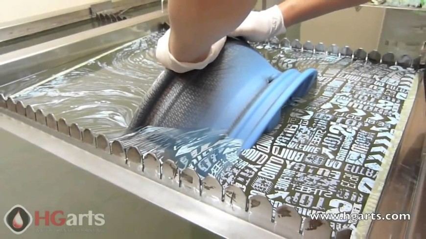

Warrick Posté(e) le 14 juin 2017 Auteur Signaler Posté(e) le 14 juin 2017 il y a 35 minutes, jeff lee a dit : pas fan du carter kick,en noir ca serait sympa j'ai envoyer mon carter Top Perfs chez un pro pour du Dipping
noux Posté(e) le 14 juin 2017 Signaler Posté(e) le 14 juin 2017 il y a 6 minutes, Warrick a dit : j'ai envoyer mon carter Top Perfs chez un pro pour du Dipping quesque tu apl dipping ???
Warrick Posté(e) le 14 juin 2017 Auteur Signaler Posté(e) le 14 juin 2017 il y a 5 minutes, noux a dit : quesque tu apl dipping ??? Hydro Dipping pardon Tu trempes la pièce dans un bac avec de l'eau et le film viens ce déposer sur ta pièce photo ci-dessous
noux Posté(e) le 14 juin 2017 Signaler Posté(e) le 14 juin 2017 ok je me dizai aussi il te prend combien ??
Warrick Posté(e) le 14 juin 2017 Auteur Signaler Posté(e) le 14 juin 2017 il y a 2 minutes, noux a dit : ok je me dizai aussi il te prend combien ?? c'est pas donner environ 50€ je crois. j'ai été voir un carrossier cet aprèm il a gonfler à mort ces tarifs avant pour une peinture complète de mon Aerox + les jantes il demandais 300€ maintenant c'est 500€
noux Posté(e) le 14 juin 2017 Signaler Posté(e) le 14 juin 2017 il y a 2 minutes, Warrick a dit : c'est pas donner environ 50€ je crois. j'ai été voir un carrossier cet aprèm il a gonfler à mort ces tarifs avant pour une peinture complète de mon Aerox + les jantes il demandais 300€ maintenant c'est 500€ 50e pour le carter ??? lol pourquoi il a changer ?? après c'est les prix sa dépend ce que tu demande
Warrick Posté(e) le 14 juin 2017 Auteur Signaler Posté(e) le 14 juin 2017 oui mais je fais aspect carbone et rouge car jaune comme mon scoot ça rendait mal donc il a mis une touche de rouge plus vernis plusieurs couches. Non pour les prix le carrossier a déménager et agrandi sa carrosserie il était bien moins cher avant il veut que ses clients lui paye le crédit pour sa nouvelle carrosserie mdr

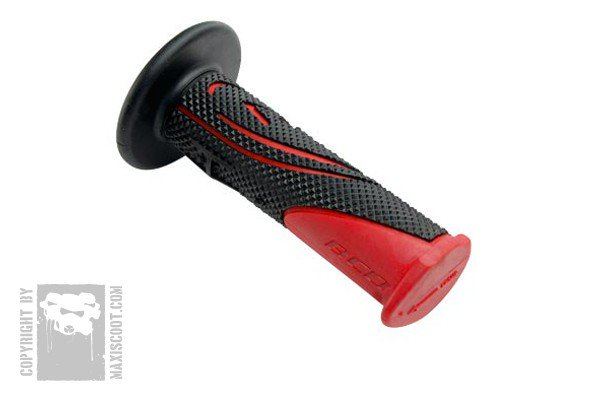

Warrick Posté(e) le 14 septembre 2017 Auteur Signaler Posté(e) le 14 septembre 2017 je sais merci bien je viens de voir l'état de mes disques ils sont encore bon. Le rassio c'est tu changes une fois tes plaquettes et ensuite disques et plaquettes. J'aimerais votre avis sur ces poignées BCD : http://www.maxiscoot.com/bcd-poignées-polar-color-a6530517c63827634dc923ad4adc703d.html
dada65 Posté(e) le 23 octobre 2017 Signaler Posté(e) le 23 octobre 2017 Le 14/09/2017 à 12:07, Warrick a dit : je sais merci bien je viens de voir l'état de mes disques ils sont encore bon. Le rassio c'est tu changes une fois tes plaquettes et ensuite disques et plaquettes. J'aimerais votre avis sur ces poignées BCD : http://www.maxiscoot.com/bcd-poignées-polar-color-a6530517c63827634dc923ad4adc703d.html salut alors sa avance ton aerox ? sinon elles sont sympa ces poignées V

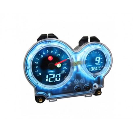

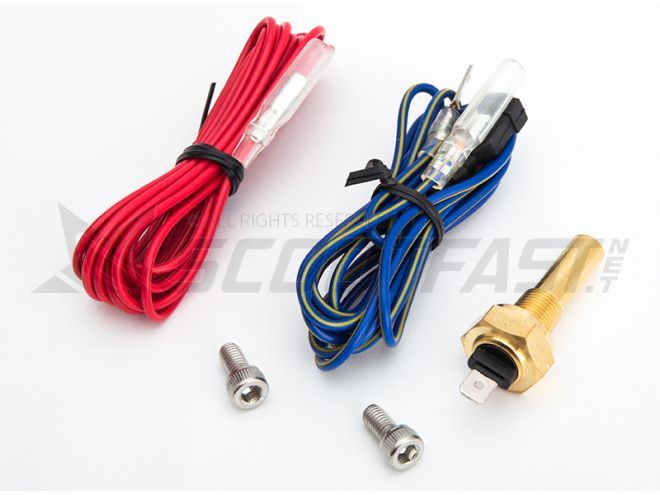

Warrick Posté(e) le 14 octobre 2018 Auteur Signaler Posté(e) le 14 octobre 2018 Salut à tous ce w-e un peu de changement je passe à un compteur digital Koso mais gros soucis quand je branche la fiche du faisceau et que je démarre le scoot les tours minutes ne s'affichent pas et quand je vais rouler la vitesse ne s'affiche pas comment faire ? j'ai le câble rouge seulement il sert à quoi ? pour le bleu il doit se brancher où ?
kyo2000 Posté(e) le 14 octobre 2018 Signaler Posté(e) le 14 octobre 2018 Il doit y avoir un fil sur la sonde pour communiqué la T° et le reste ,tu aurais du avoir un plan de montage car il faut peut être ouvrir la fiche d'origine pour l'adapter .
