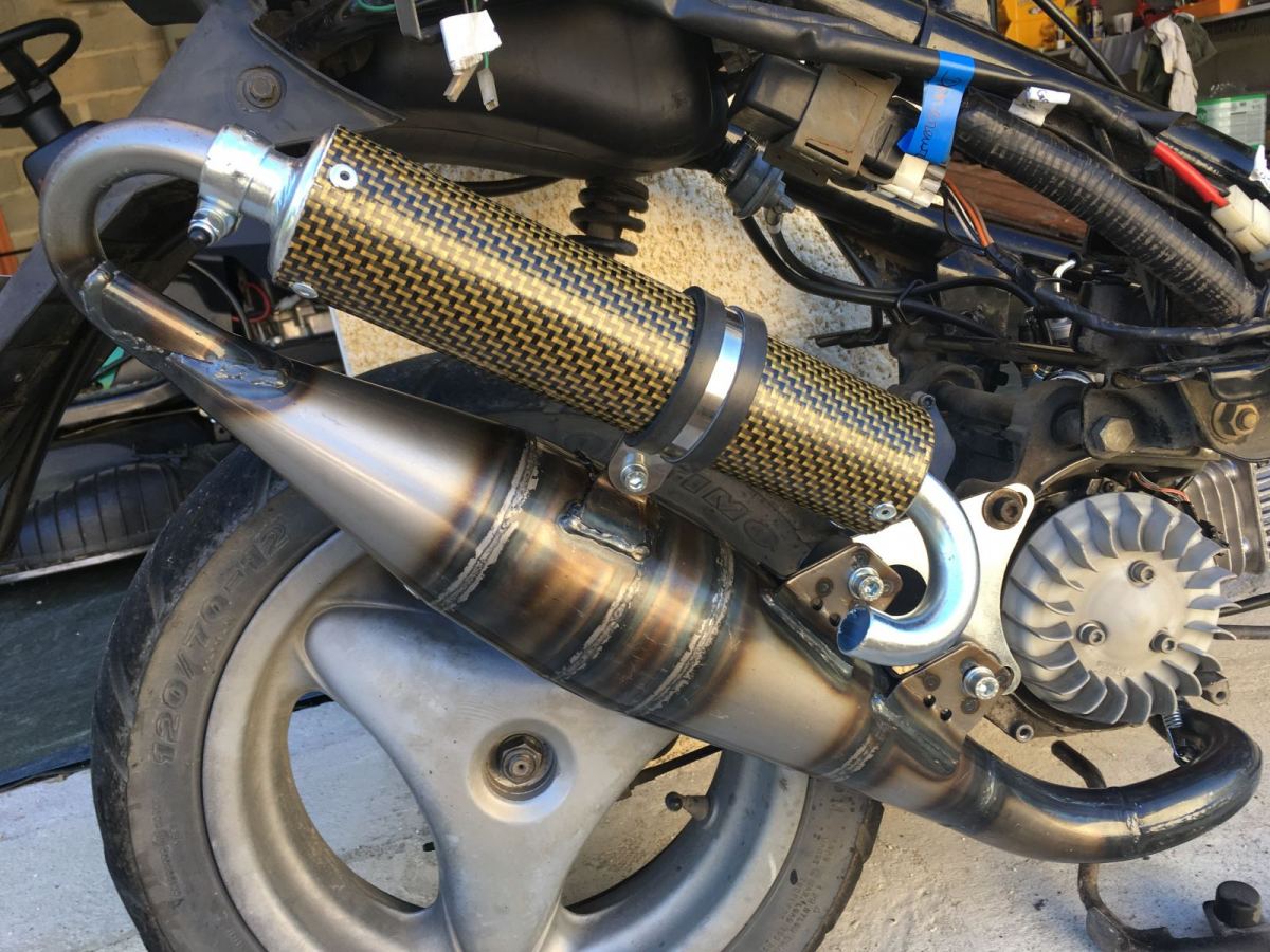

le pot Simonini hyper racing 2 semble vraiment bien mais avec le cornet polini ça fait vraiment trop de bruit, j'ai commandé un adaptateur pour caser ma boîte à air d'origine sur l'entrée diam .46 du carburateur coaxiale et ça va vraiment mieux.

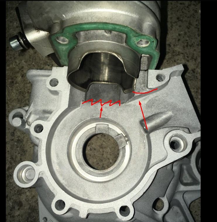

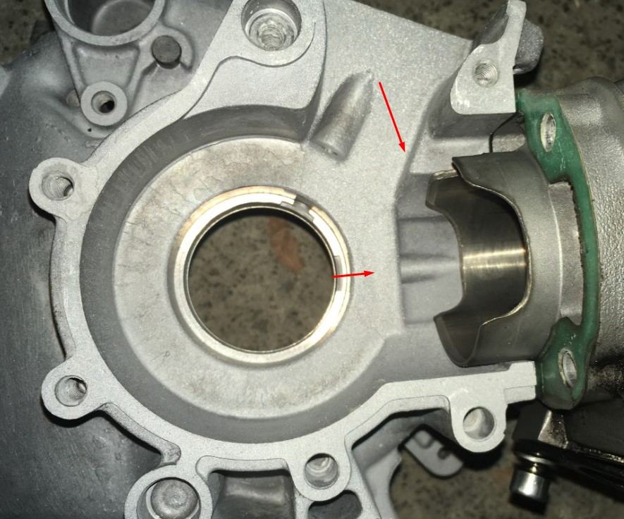

salut à tous,
suite des aventures sur le Néo's 70 Simonini !
j'ai enfin reçu un vilebrequin ! commandé en mars un bidalot...puis un Athena ! et après de grosses galères avec ces guignols du Luxembourg, un doppler endurance finalement, bon on fera avec il a l'air sympa quand même. donc petite question:
tant que tout est ouvert j'aurai bien voulu adoucir quelques angles sans trop prendre de risque, vous me donnez vos avis et conseils s'il vous plaît ?
Modifié par Sioban
  Le 17/06/2017 à 19:12, Sioban a dit :
salut à tous,
Dérouler
le doppler endurance est très bien
un conseil touche a rien dans le carter
