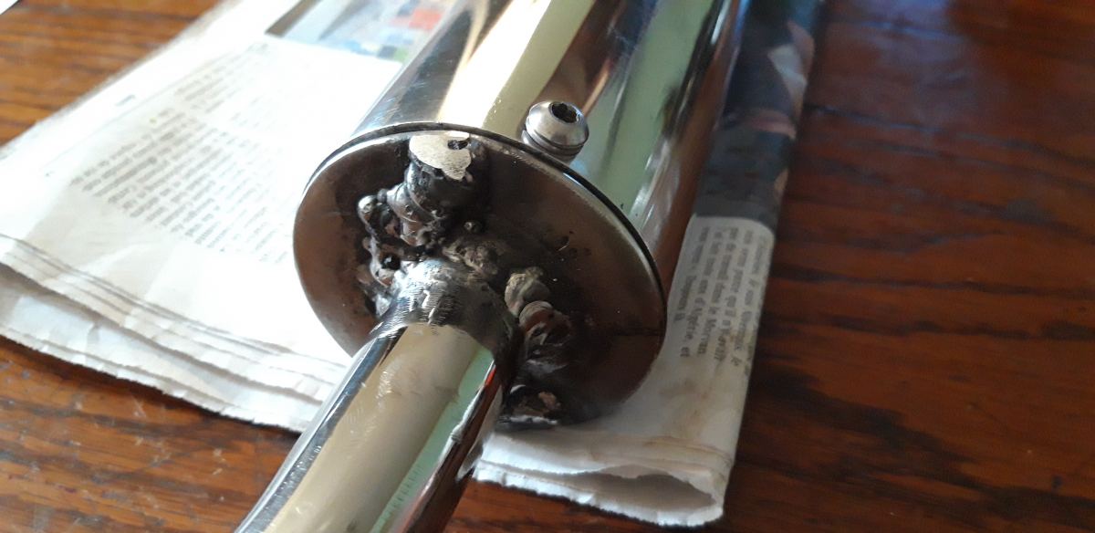

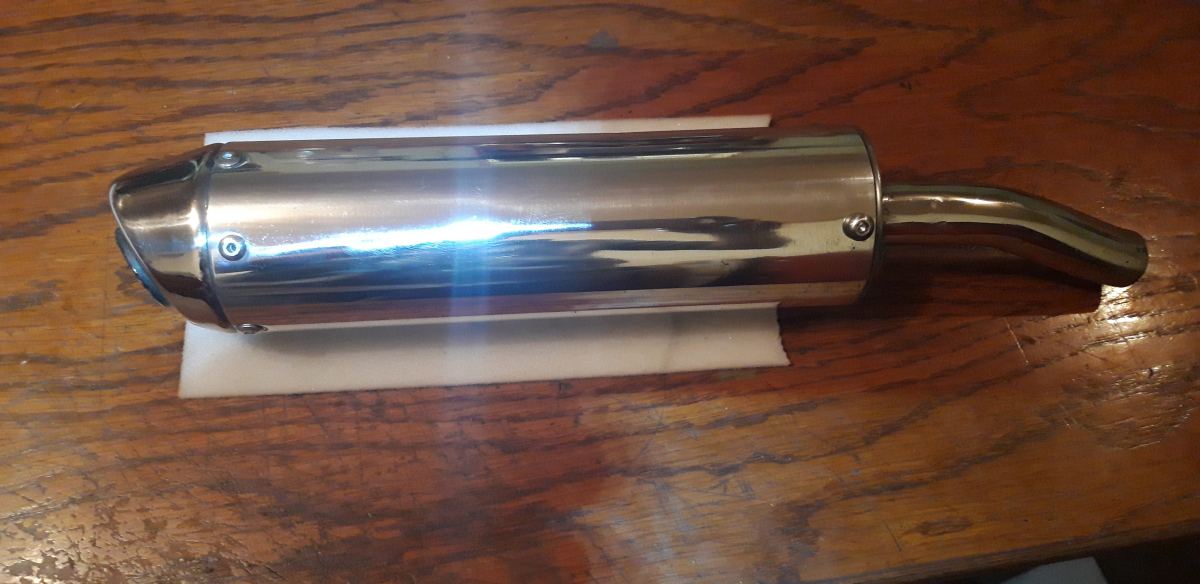

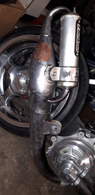

Fifi18 Posté(e) le 17 septembre 2019 Auteur Signaler Posté(e) le 17 septembre 2019 Il y a 18 heures, fred82000 a dit : pour des jante qui vons bouffer la terre sa ira la peinture que tu as fait C'est ca!!! bon il y avait une cartouche de ktm sx ds les pieces j'ai refait l'absorbtion et polissage je lui ferais un collier quand je saurais oû elle va exactement. Houlala comme c'est beau!!! Haaaaaaaa!bon dieu que c'est laiiid!!! Pour ma defense c'est pas moi qui ait soudé!elle était comme ça!! J'ai limé un peu en haut ca dépassait j'essaierai de l'adapter à un fmf ou un procircuit c'est toujours 150€ de gagné soit 1/2 vilebrequin J'y retourne je crois que j'ai encore de quoi faire!! 1 1
fred82000 Posté(e) le 17 septembre 2019 Signaler Posté(e) le 17 septembre 2019 dourdure pas top certe mais il a du vouloir apprendre
jona67 Posté(e) le 17 septembre 2019 Signaler Posté(e) le 17 septembre 2019 (modifié) Mes collègues dirait " oh le colleur d'affiche " Sinon bien le polissage Modifié le 17 septembre 2019 par jona67 1
Greg95 Posté(e) le 17 septembre 2019 Signaler Posté(e) le 17 septembre 2019 Jolie la 1ère photo.. Mais le cul de la cartouche on dirait que le gars c'est fait la main dessus..

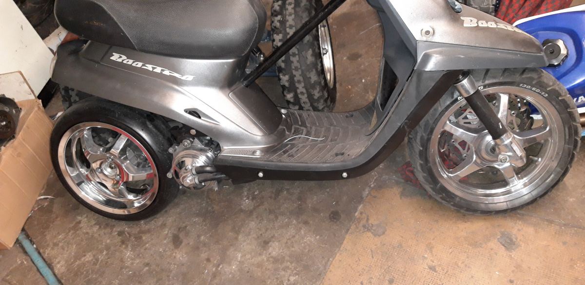

Fifi18 Posté(e) le 17 septembre 2019 Auteur Signaler Posté(e) le 17 septembre 2019 Rhoooo pinaise il y a des jours ca vaut le coup de se lever C juste crade mais put..... que je suis content la gueule qui va prendre le boostro!!!!! 2

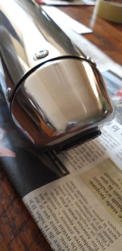

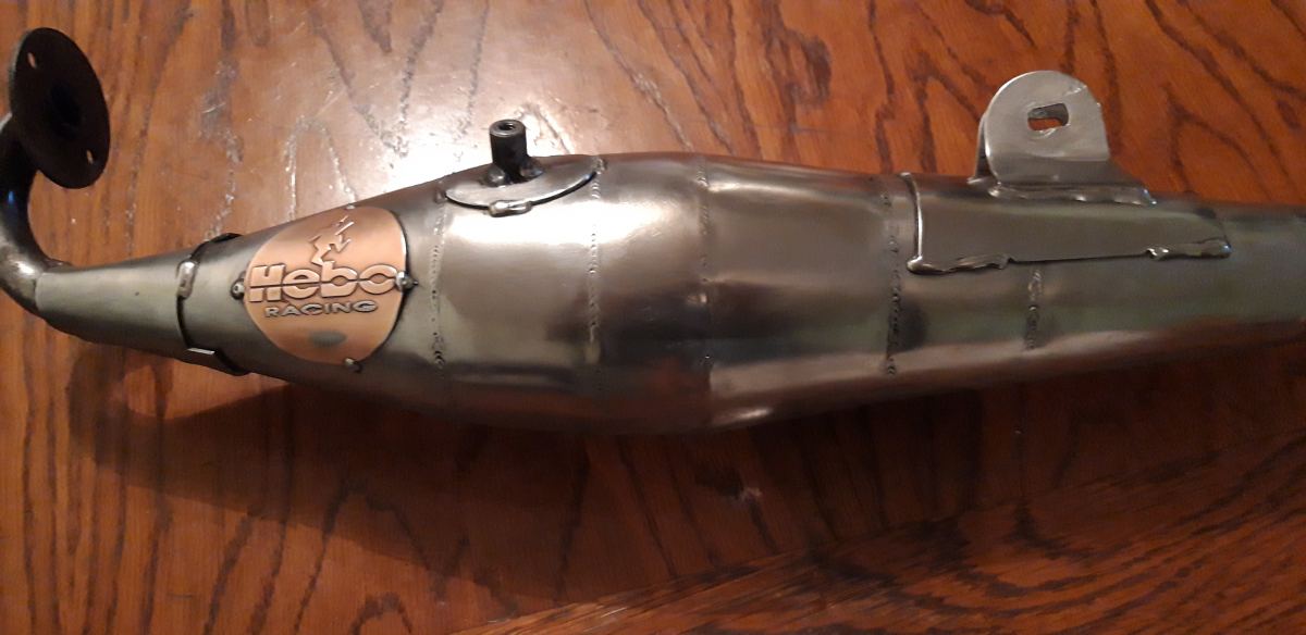

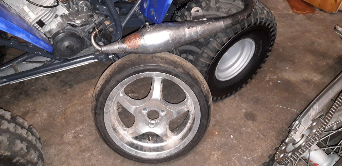

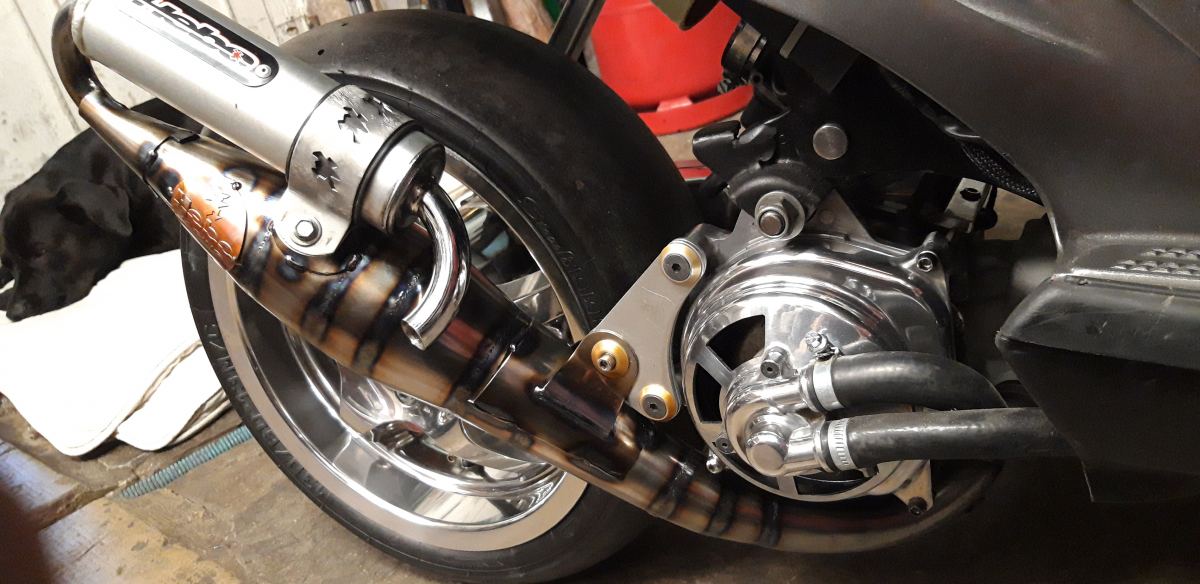

Fifi18 Posté(e) le 18 septembre 2019 Auteur Signaler Posté(e) le 18 septembre 2019 Un ptit saut sur le boostro avant de retourner sur le blaster Beaucoup trop de vernis sur le pot et manque la patte de fixation j'm'en occuperai plus tard,à part ça la cartouche de 21cm heuuuu ca doit foutre un bordel!!!
jona67 Posté(e) le 18 septembre 2019 Signaler Posté(e) le 18 septembre 2019 Bien la kiesler Oh le beau pot hebo c'est celui accorder au pata ?
Greg95 Posté(e) le 18 septembre 2019 Signaler Posté(e) le 18 septembre 2019 C'est ce que j allais dire, nickel les jantes 1

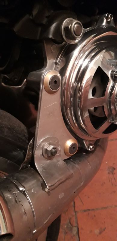

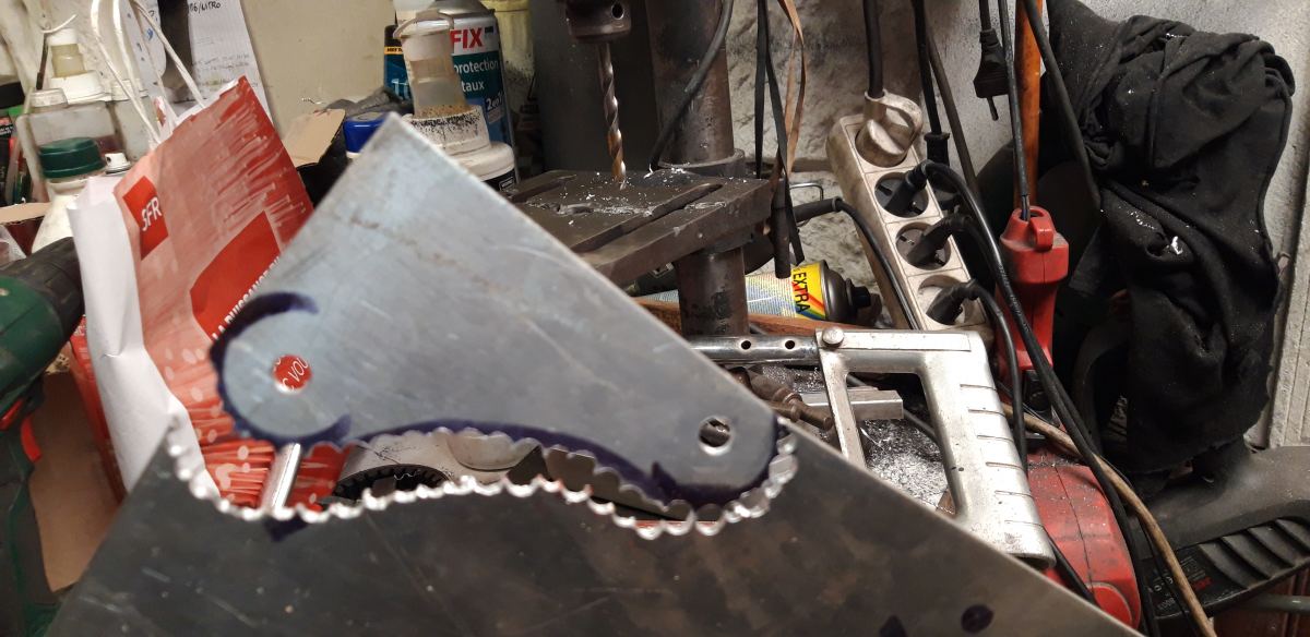

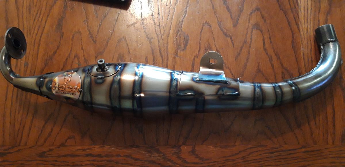

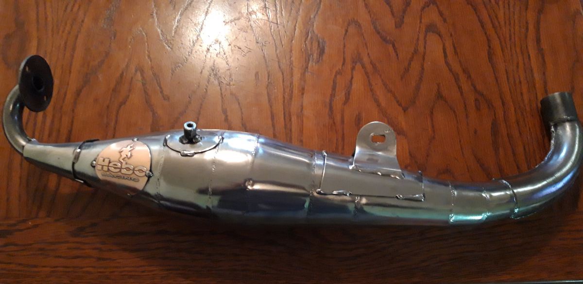

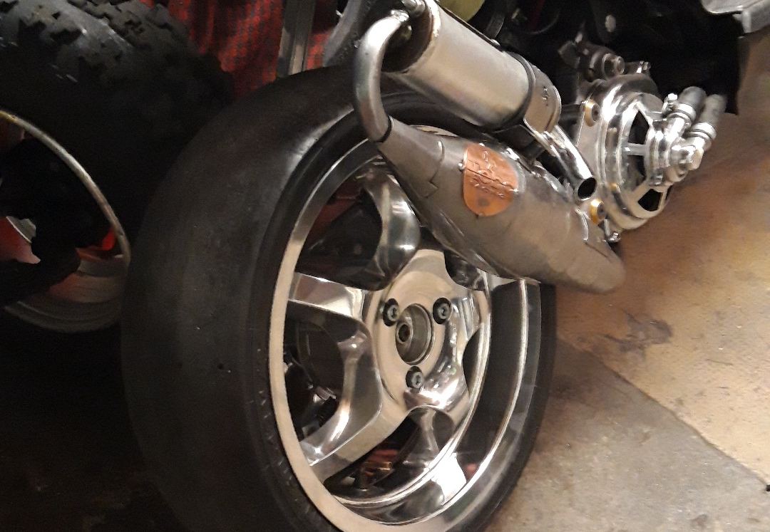

Fifi18 Posté(e) le 19 septembre 2019 Auteur Signaler Posté(e) le 19 septembre 2019 Il y a 13 heures, jona67 a dit : Bien la kiesler Oh le beau pot hebo c'est celui accorder au pata ? Oui le pot hebo racing je sais plus quoi j'en avais trouvé 3 autres mais 2 n'était pas les bons et le dernier c'était le bon model mais poké et le proprio connaissant le pot il en voulait trop cher! Pi gros coup de bol un client me ramene celui-la en n'y connaissant pas grand chose! juste car il y a une cartouche hebo il qu'il a vu la boîte du kit hebo a la maison"ça va peu être ensemble" qu'il me dit"je veus mon n'veu!"qu'j'y repond combien qu't'en veus? qu'j'y dit bin keudal mon cousin j'l'ai trouvons dans tas par contre je vais avoir une prépa a te faire faire!!!banco! Bref j'ai fais une patte en alu pour le pot et je vais le polir pour lui faire les soudures comme le factory de mon tzr puis je repasse sur le blaster Il me manque un bocal most,un allumage un manchon de boîte à air et des babioles à 5euros Decoupage alu de2.5mm a la perceuse ça va vite et bien!! J'en ai plaqué 2 ensemble avant de trouver de l'alu de 6mmdonc je vais la refaire a l'identique Le cache ecrou central d'origine ne va pas sur la kiesler il y a rien de prevu pour remplacer? 3
ScootMap Posté(e) le 19 septembre 2019 Signaler Posté(e) le 19 septembre 2019 Salut, Un cache de peugeot ça doit rentrer Sinon propre la petite patte! 1

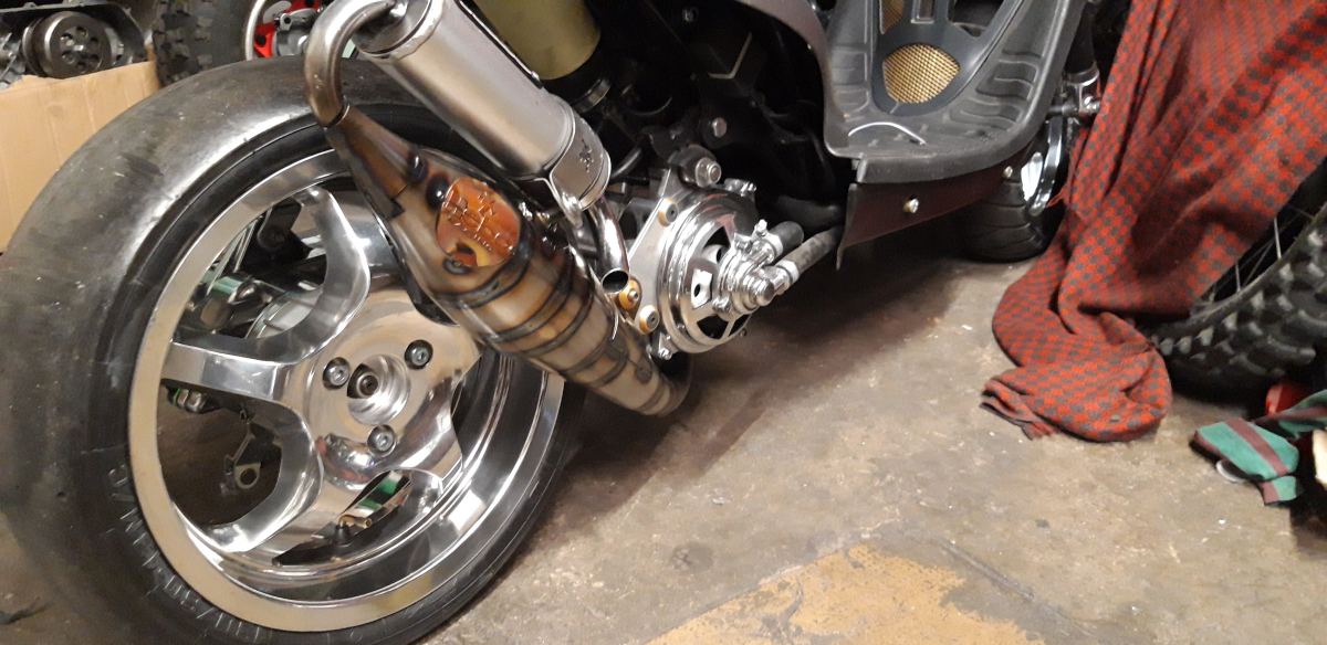

Fifi18 Posté(e) le 19 septembre 2019 Auteur Signaler Posté(e) le 19 septembre 2019 Ok je verrai pour le cache de peugeot si ca rentre... J'ai decapé le pot après j'ai polipi j'ai mis de la couleur et du wd40!! J'ai fait du blingbling mais j'aime bien!! Allez je retourne sur le blaster j'ai des carters à mettre propre!!
jona67 Posté(e) le 19 septembre 2019 Signaler Posté(e) le 19 septembre 2019 magnifique le pot super taf Bien la patte pour le pot aussi 1

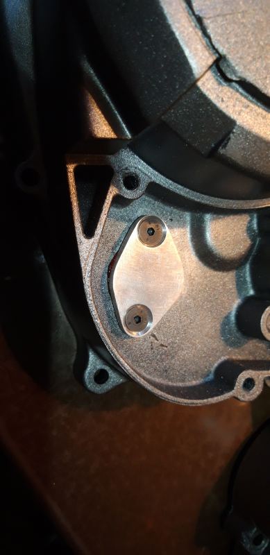

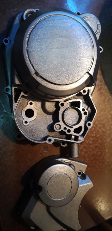

Fifi18 Posté(e) le 19 septembre 2019 Auteur Signaler Posté(e) le 19 septembre 2019 Carter embrayage et pompes repeind cache allumage aussisuppression pompe a huile et fabrication d'un obturateur 1
Greg95 Posté(e) le 20 septembre 2019 Signaler Posté(e) le 20 septembre 2019 Le 19/09/2019 à 10:34, Fifi18 a dit : Ok je verrai pour le cache de peugeot si ca rentre... J'ai decapé le pot après j'ai polipi j'ai mis de la couleur et du wd40!! J'ai fait du blingbling mais j'aime bien!! Allez je retourne sur le blaster j'ai des carters à mettre propre!! Mortel le pot, joli taf

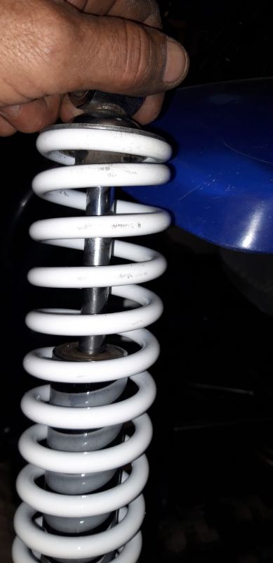

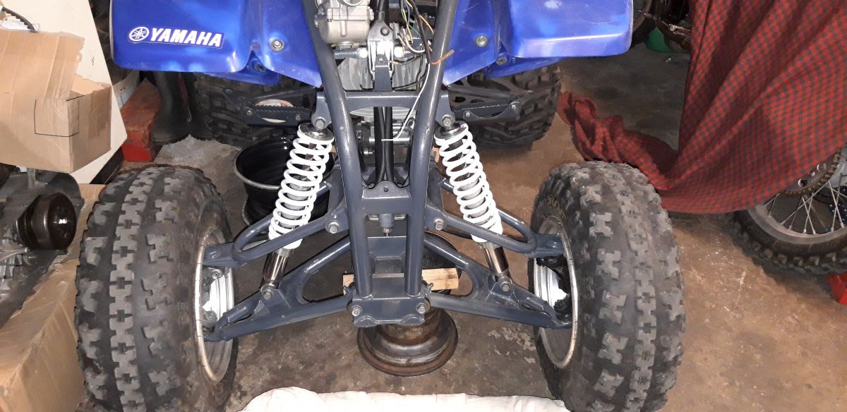

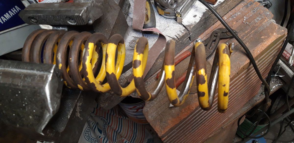

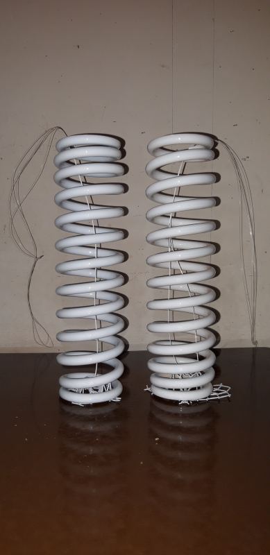

Fifi18 Posté(e) le 20 septembre 2019 Auteur Signaler Posté(e) le 20 septembre 2019 il y a 27 minutes, Greg95 a dit : Mortel le pot, joli taf Merci mec!! J'ai pas mal de pote qui hallucine aussi sur l'ensemble jante pot kit Revenons au blaster! ca y est le moment tant redouter est là repeindre les amortisseurs et surtout les poncer le sablage attaque pas est le decapant non plus faut y aller a l'ancienne au papier de verre chui veeeeeert3h30 de poncage sur le bestiau et 2bonnes heures pour l'avant il y en avait qu'un a poncer l'autre l'était dejàc chelou sur la photo ca brille pas comme en vrai sûrement trop sombre bref les 3 ressorts sont fait et le corp ar est en train de se faire 1

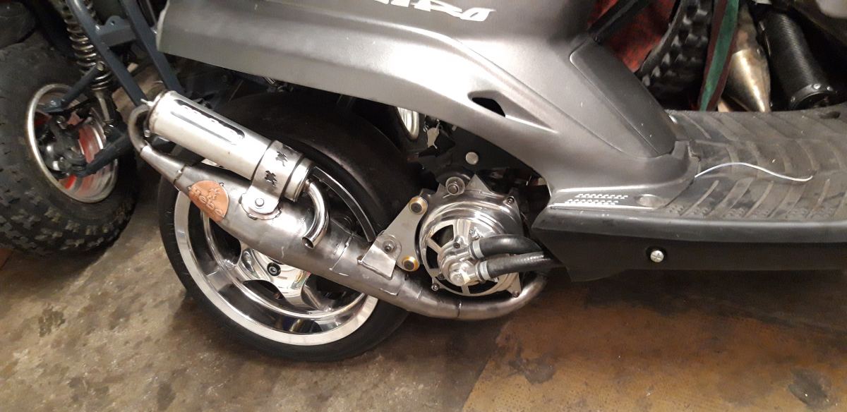

ScootMap Posté(e) le 20 septembre 2019 Signaler Posté(e) le 20 septembre 2019 il y a 4 minutes, Fifi18 a dit : Merci mec!! J'ai pas mal de pote qui hallucine aussi sur l'ensemble jante pot kit Revenons au blaster! ca y est le moment tant redouter est là repeindre les amortisseurs et surtout les poncer le sablage attaque pas est le decapant non plus faut y aller a l'ancienne au papier de verre chui veeeeeert3h30 de poncage sur le bestiau et 2bonnes heures pour l'avant il y en avait qu'un a poncer l'autre l'était dejàc chelou sur la photo ca brille pas comme en vrai sûrement trop sombre bref les 3 ressorts sont fait et le corp ar est en train de se faire tu te serais peut être moins embêté au decapant 3v3 Mais à l'ancienne ça a du charme quand même, au millimetre pres, ça va faire tout neuf tout propre, quand on pense qu'après ça va rouler dans la boue... Super taff bravo encore, j'aime bien le pot comme il remonte sur le boostro 1
Greg95 Posté(e) le 20 septembre 2019 Signaler Posté(e) le 20 septembre 2019 Nickel ! Tu les as fait à l epoxy ?
Fifi18 Posté(e) le 20 septembre 2019 Auteur Signaler Posté(e) le 20 septembre 2019 V33 c le moins puissant que j'avais sous la main et un fond de decapant special epoxy et j'ai presque tout passé sur la culasse ça lui a fait ni chaud ni froid!!et sur les ressorts pareil ça n'a aucun effet!! Par contre ce soir j'ai de sacré avant bras! il y a 18 minutes, Greg95 a dit : Nickel ! Tu les as fait à l epoxy ? Non c de la polyurethane 2k c de la sous couche pour candy et peinture a effet elle brille bien se tend bien et résiste assez bien aux chocs mais on est loin d'un epoxy 1
Greg95 Posté(e) le 20 septembre 2019 Signaler Posté(e) le 20 septembre 2019 Cool c'est déjà ça.. car l epoxy ca coute une blinde..
Fifi18 Posté(e) le 20 septembre 2019 Auteur Signaler Posté(e) le 20 septembre 2019 il y a 45 minutes, ScootMap.fr a dit : j'aime bien le pot comme il remonte sur le boostro j'ai eut le metrakit pro race2 tu kifferai! Le coude touchait presque le carénage heureusement la cartouche passait dessous il y a 3 minutes, Greg95 a dit : Cool c'est déjà ça.. car l epoxy ca coute une blinde.. Oui pi de là à le faire soit même ca vaudrait presque plus cher que des amortisseurs d'occasion

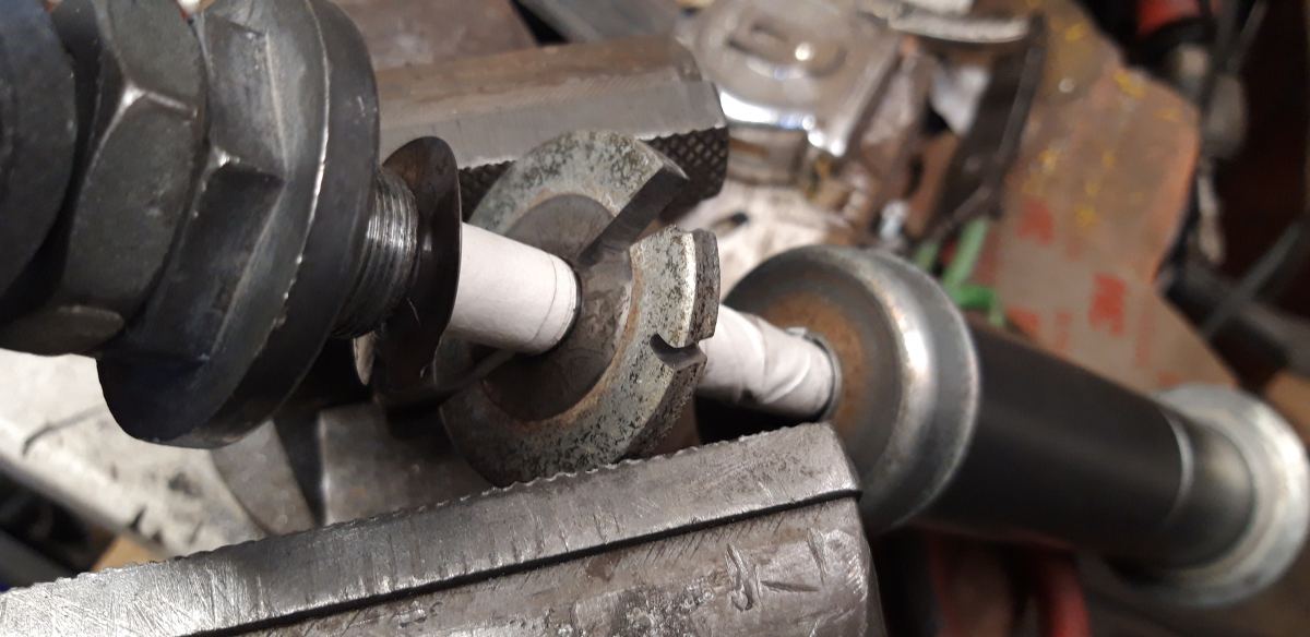

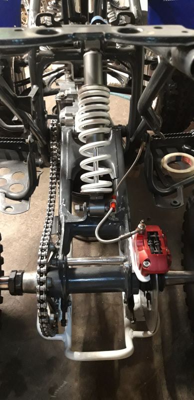

Fifi18 Posté(e) le 21 septembre 2019 Auteur Signaler Posté(e) le 21 septembre 2019 Rhooo pinaise j'en ai chié!!mais bien comme il faut!!!j'ai pas de comprimeur de ressort donc montage à la corde sur peinture encore trop fraiche voilà le boulotamortisseur avant avec journal imprimé!un bon coup de polish et ça partira comme le pete sur le ressort arrière poncage au 800/1200 et polishca commence à me plaire petit à petit!!modif sur l'amortisseur ar j'ai viré les 3 rondelles qui tourne sur la tige ça evitera de marquer la tige!vu que l'amortisseur ar était monté à l'envers ça a marqué le haut de la tige mais vu que la tige tape au fond avant d'être en contact avec le spi je peus dire que le fait d'être monté à l'envers ça m'a sauvé Malgres tout je suis bien content que ce soit fini!!
jona67 Posté(e) le 21 septembre 2019 Signaler Posté(e) le 21 septembre 2019 Il y a 16 heures, Fifi18 a dit : j'ai eut le metrakit pro race2 tu kifferai! Le coude touchait presque le carénage heureusement la cartouche passait dessous Sur un de mes ancien scoot j'avais le MK SP celui la avais aussi la cartouche en bas .. Ça fais également parti des œuvre d'art
Fifi18 Posté(e) le 21 septembre 2019 Auteur Signaler Posté(e) le 21 septembre 2019 Il y a 2 heures, jona67 a dit : Sur un de mes ancien scoot j'avais le MK SP celui la avais aussi la cartouche en bas .. Ça fais également parti des œuvre d'art Je l'ai eut aussi le sp beaucoup moins pechu mais terrible sur du 70cc prépa la différence principale c'est le coude a la sortie du cylindre.Le hebo sort de la même usine!! D'ailleurs le prorace est en photo en bas de la page 1 et qd tu vois la qualité de la tof tu comprends vite que ca date pas d'hier!!
