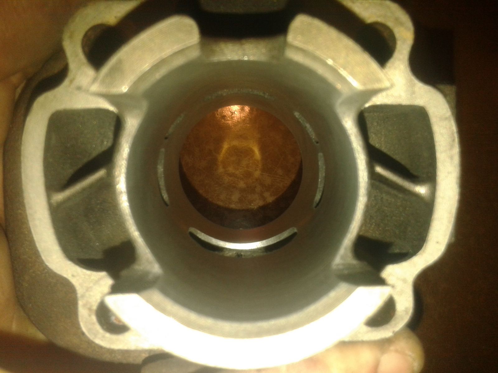

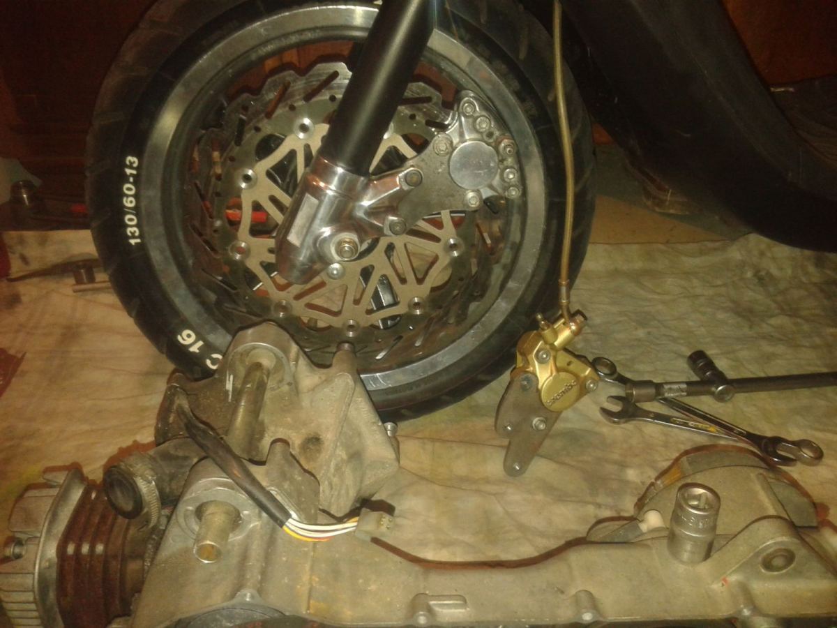

Fifi18 Posté(e) le 23 décembre 2017 Auteur Signaler Posté(e) le 23 décembre 2017 Aujourd'hui c boostro le nini au repos!j'ai récup un bloc ovetto pour30 balles je vais le monter sur le boostro por voir ce qui va et ce qui va pas et lui faire une configuration prépa gentille En attendant j'ai testé une 10zaine d'étriers pour trouve celui qui irai le mieux sur un disque stage6 mon choix est fait ce sera un étrier ar de derbi drd pro plus une patte de deport fait maison en acier de 5mm un peu large donc a refaire en 4mm pour être parfaitement alignes au disque même flottant!

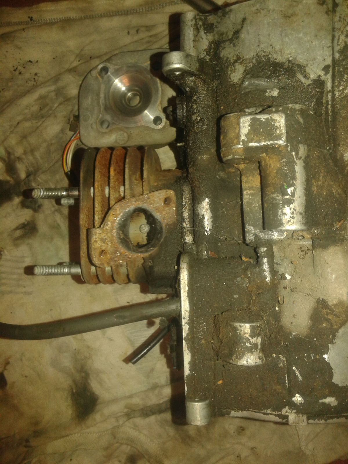

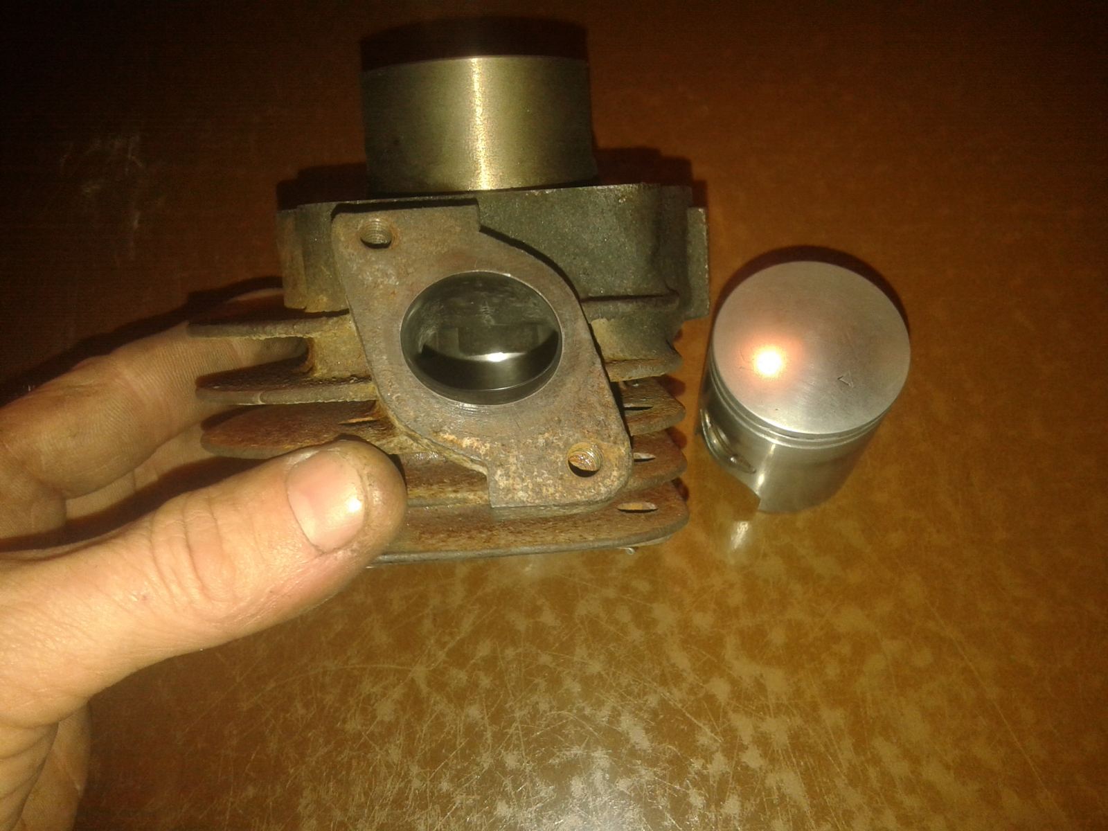

Fifi18 Posté(e) le 23 décembre 2017 Auteur Signaler Posté(e) le 23 décembre 2017 Tout cradeavec une araignee squatteuse de lumiere d'échappementaraignee delogee et débridage e!vilebrequin impec je vais essaie de connaitre le kilometrage il doit pas être vieux ce bloc de2006 laintenant
Fifi18 Posté(e) le 24 décembre 2017 Auteur Signaler Posté(e) le 24 décembre 2017 Demain je remonte le pot l'admi et les capotages moteur ensuite promenade test jusqu'au kaarcher du coin.à mon avis ça va plus lever du tout et faire tout chelou ca doit faire plus de 20piges que j'ai pas roulé avec un cylindre,variateur,transmi... tout origine sauf pot et admi

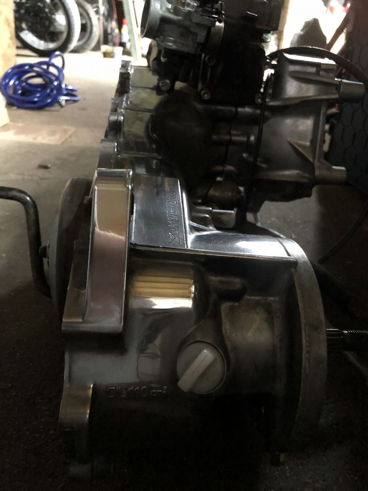

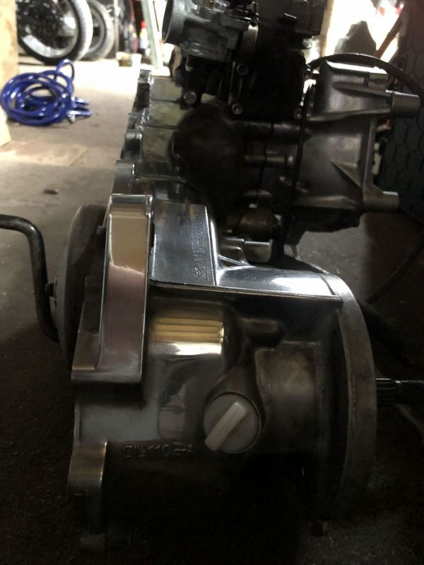

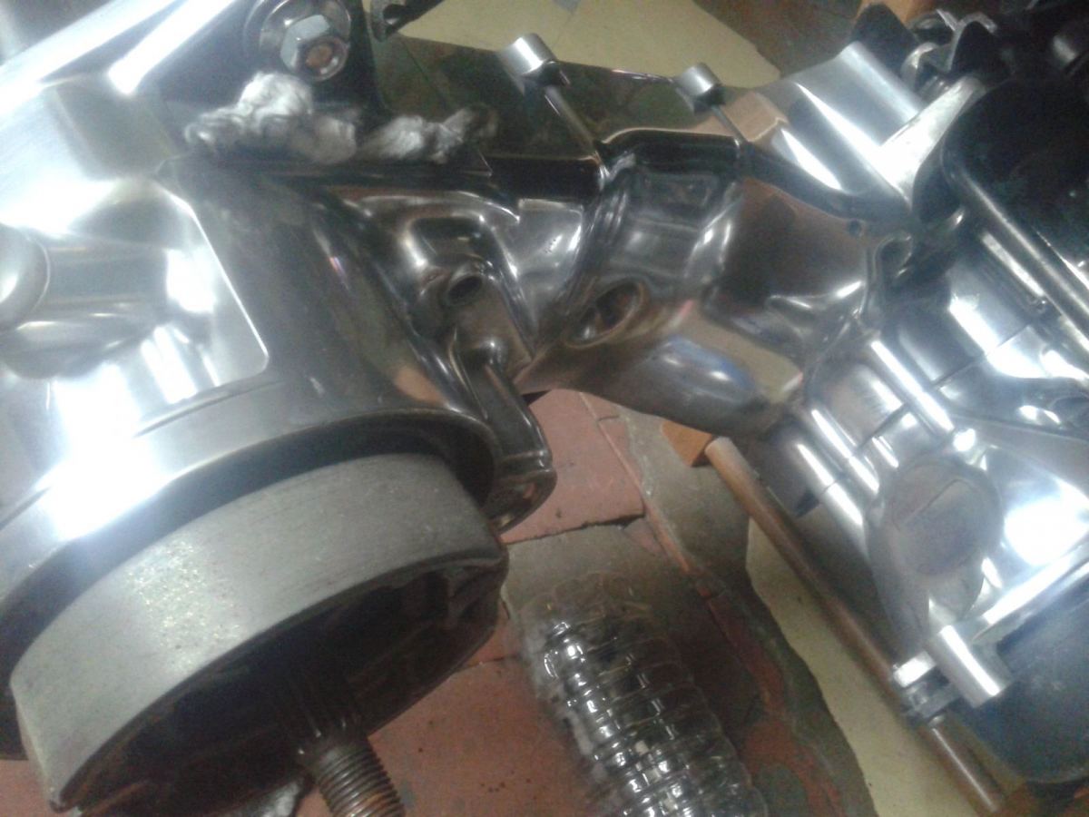

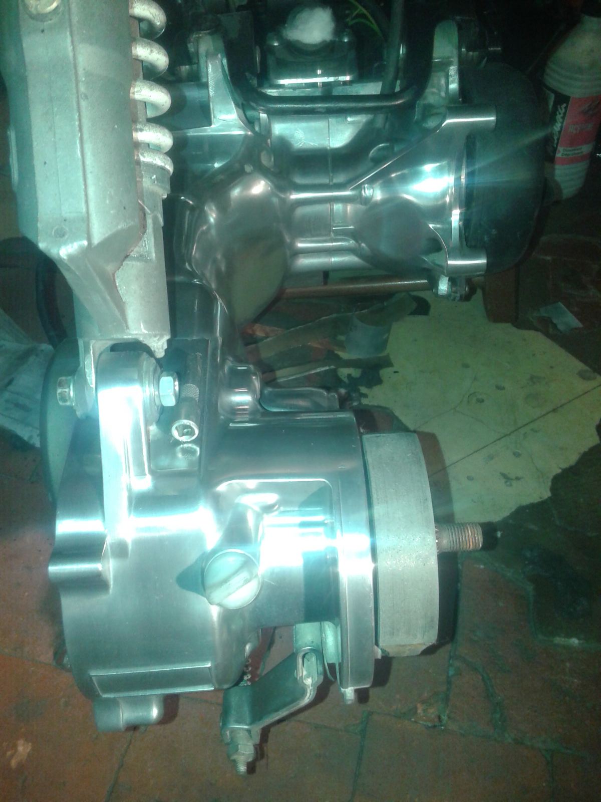

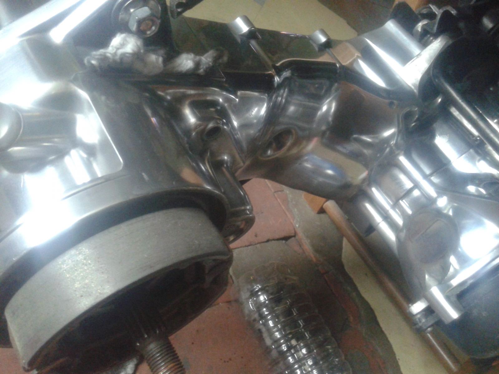

Fifi18 Posté(e) le 17 janvier 2018 Auteur Signaler Posté(e) le 17 janvier 2018 Il y a 10 heures, fred82000 a dit : le mec a du être ahluciner moi jorais ete mdr devant sa tete Moi je me suis plutot remuis en question! ca craibt ca me parait tellement normal a force de le voir rallongé que j'ai même pas vu ni senti que ca allait moins bien dans les rond points!!! Ce soir je vire les defauts de fonderie et ce que sert a rien sur le carter moteur et polissage partiel a venir
fred82000 Posté(e) le 17 janvier 2018 Signaler Posté(e) le 17 janvier 2018 ça va faire bien une fois poli
nathan 2917 Posté(e) le 17 janvier 2018 Signaler Posté(e) le 17 janvier 2018 Ta polie le bloc monte sur le cadre ? Je le suis amusé à faire ça un jour d’ete

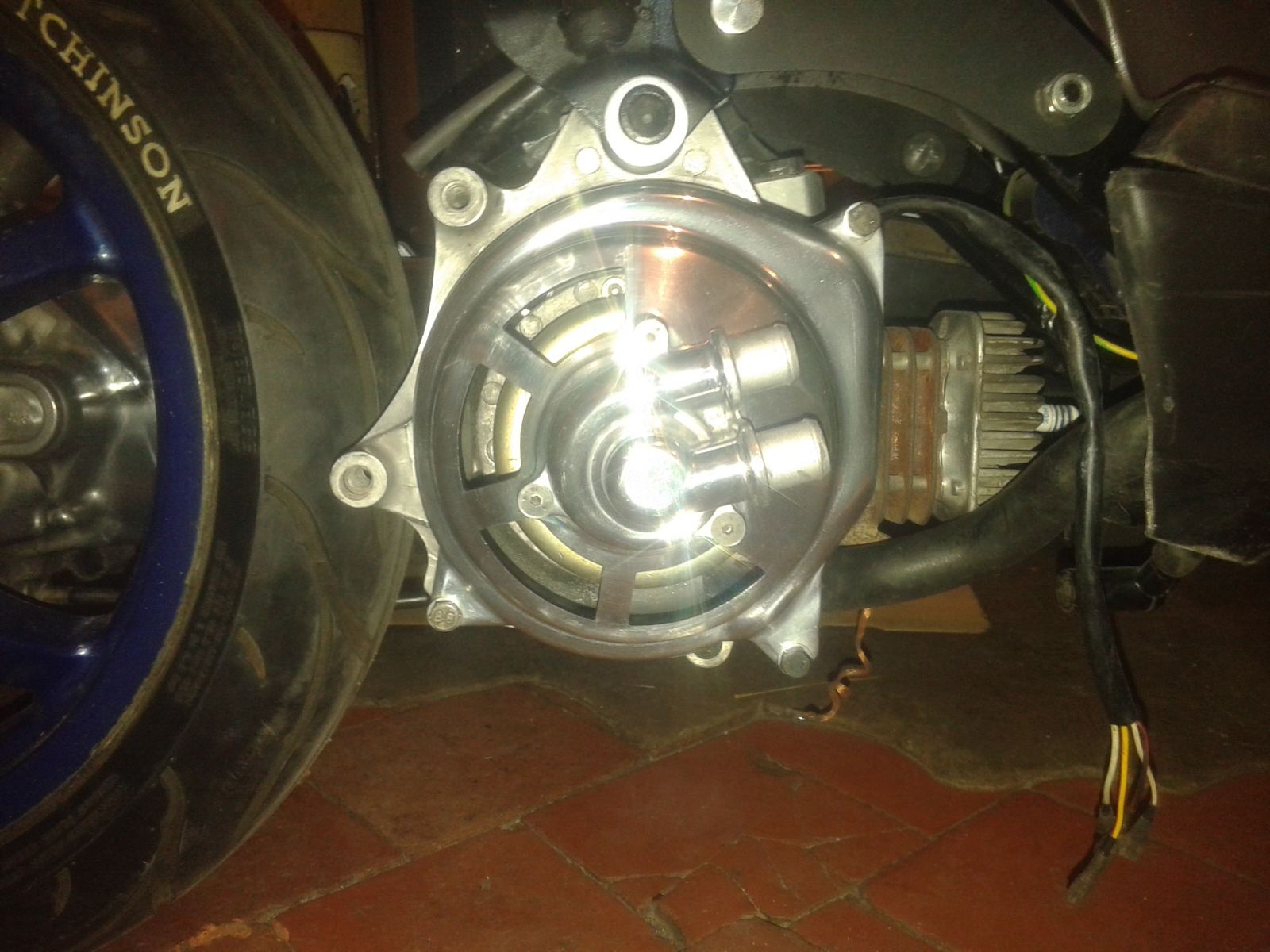

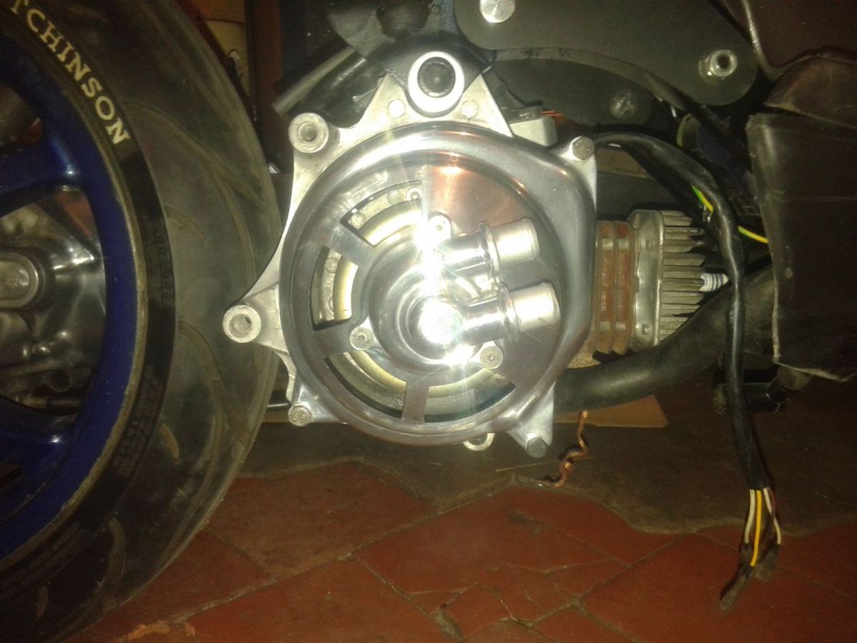

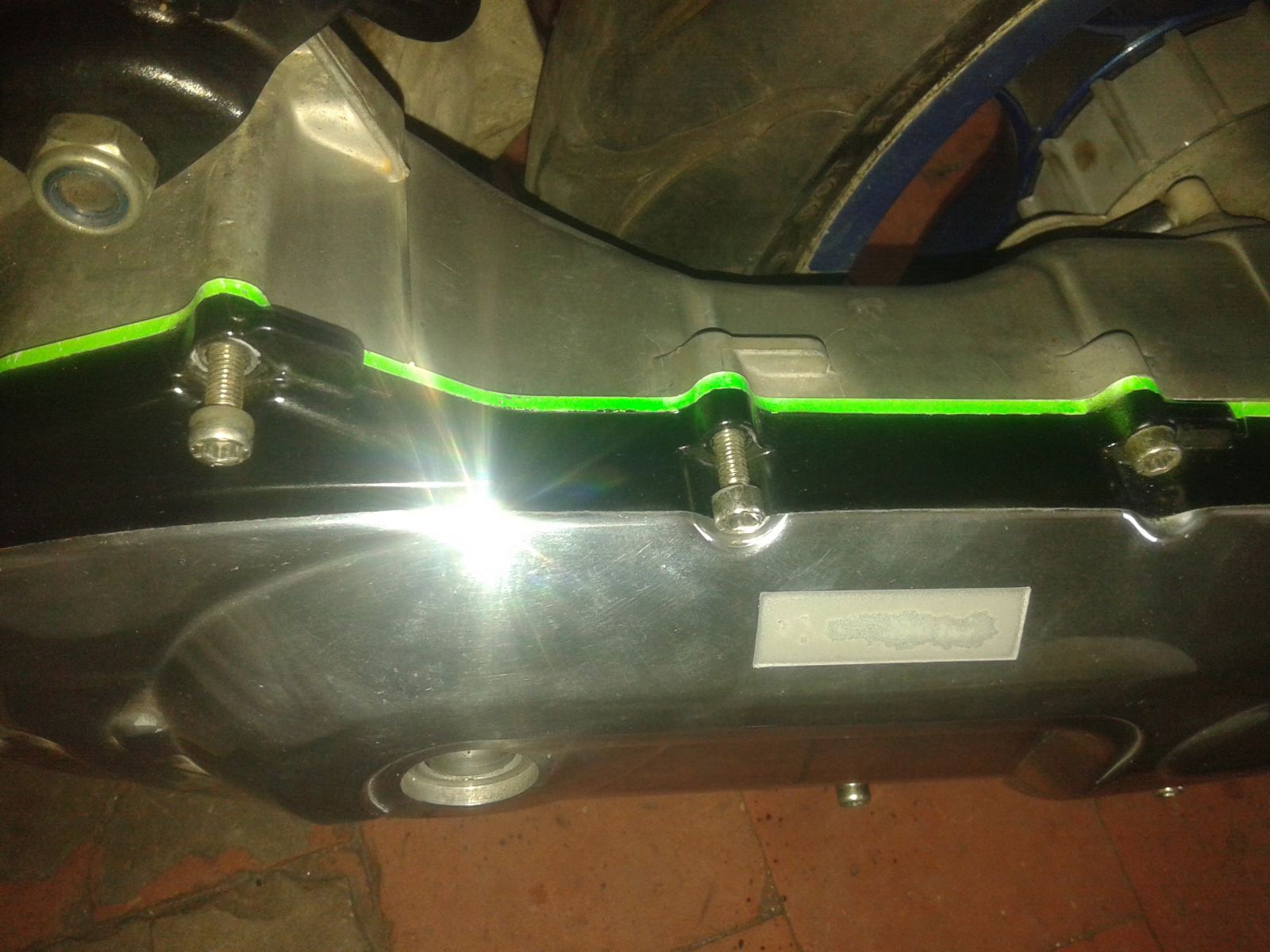

Fifi18 Posté(e) le 19 janvier 2018 Auteur Signaler Posté(e) le 19 janvier 2018 Il aurait fallu que que tu continues! Je degrossi le moteur sur le cadre pour le moment,quand je monterai la configuration je ferais le reste du polissage du moteur avec les recoins et finir le carter de variateur(virer le noir et vert fluo) J'ai toujours pas de pot a monter dessus nu de configuration à part le pot de mon nini donc bon j'm'occupe un peu!!Ensuite je vais le passer en liquide j'ai tout pour le faire autant prendre de l'avance! 1

noux Posté(e) le 22 janvier 2018 Signaler Posté(e) le 22 janvier 2018 (modifié) Le 19/01/2018 à 20:13, Fifi18 a dit : y a quelque heure de taff par là y manque pas grd chose pour un miroire ta fait le plus dur Modifié le 22 janvier 2018 par noux

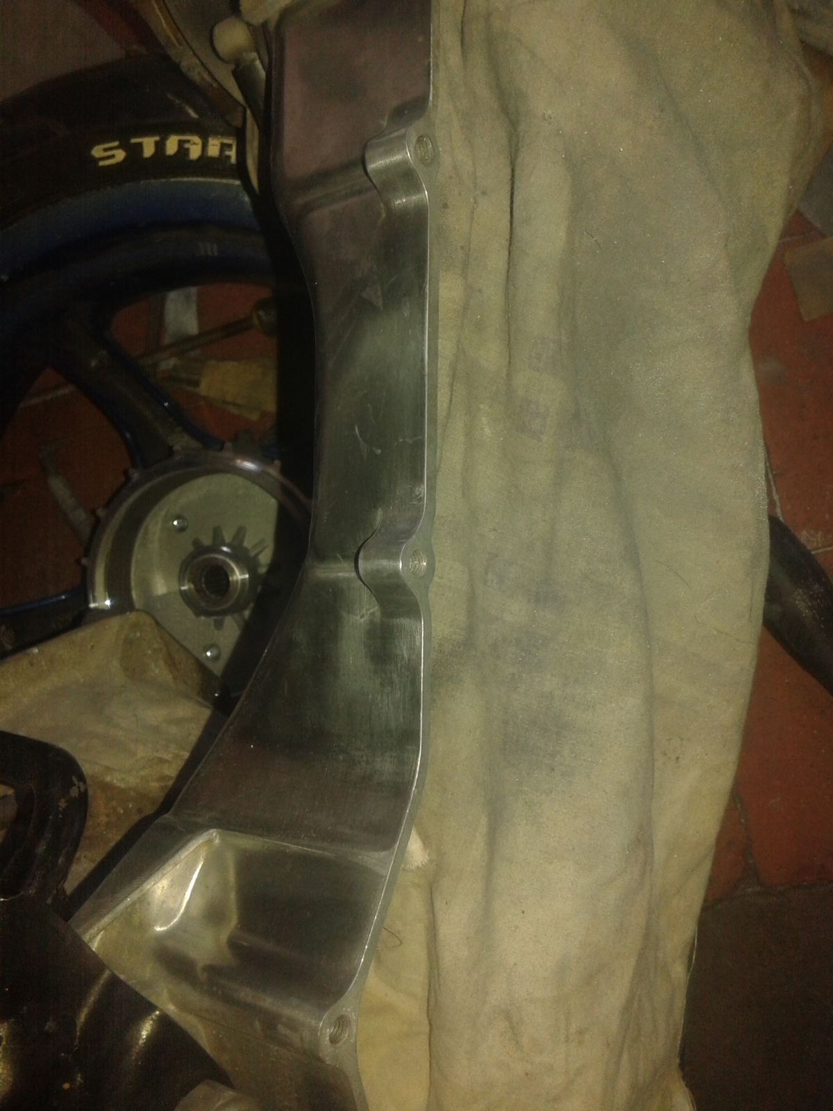

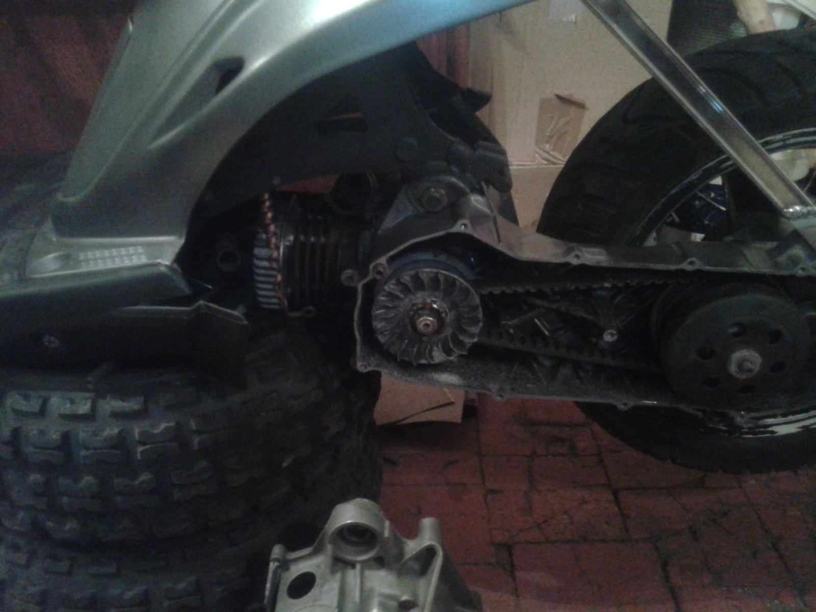

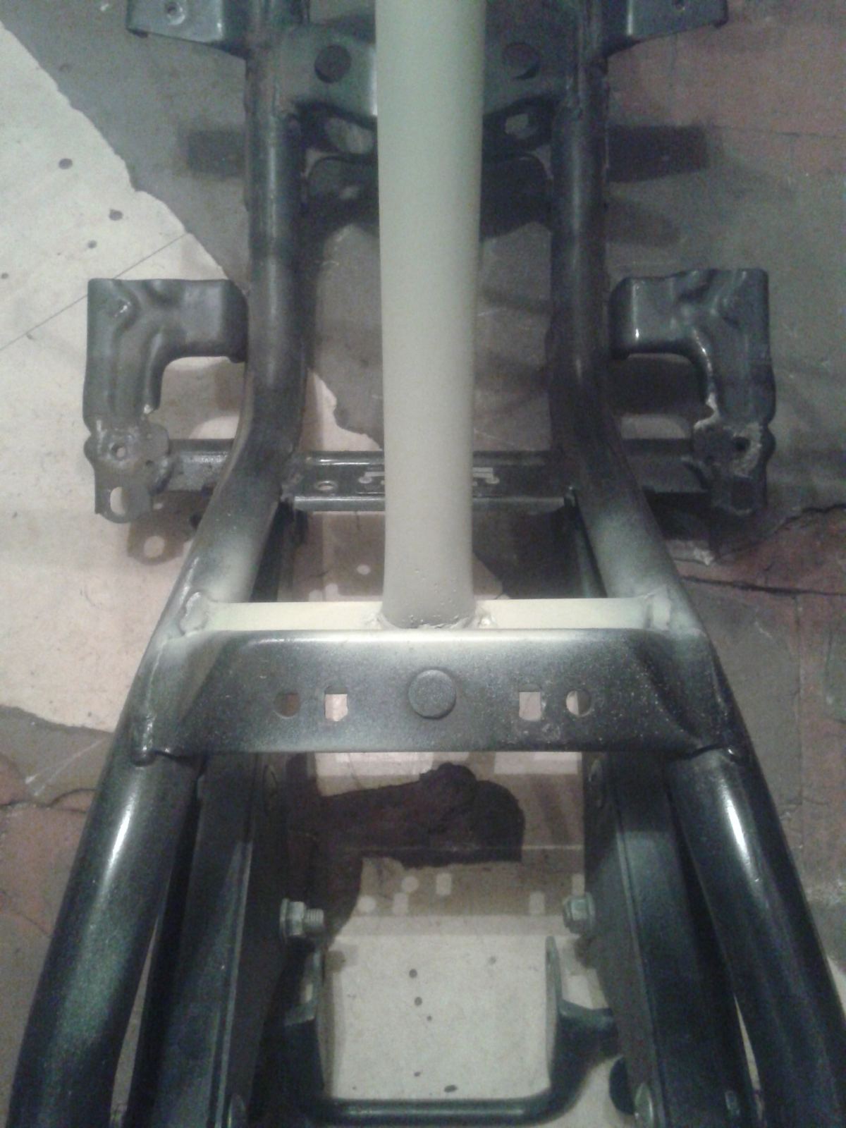

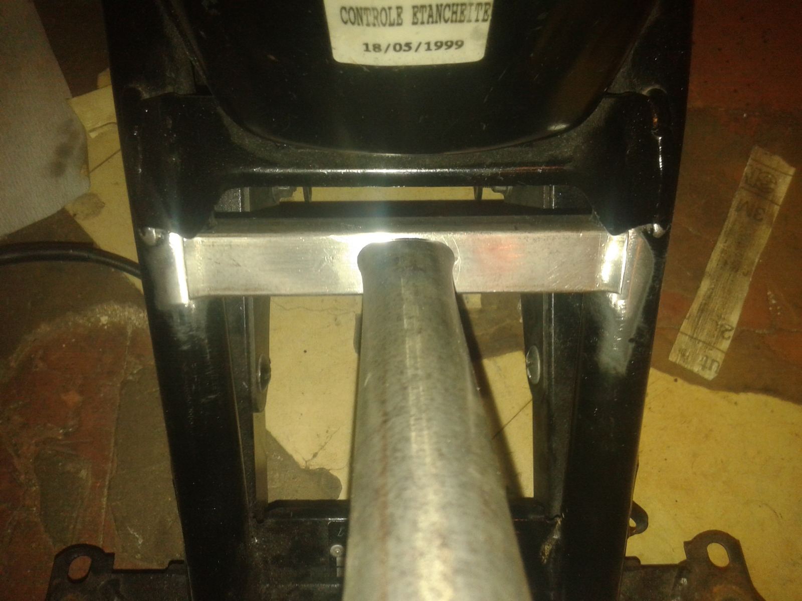

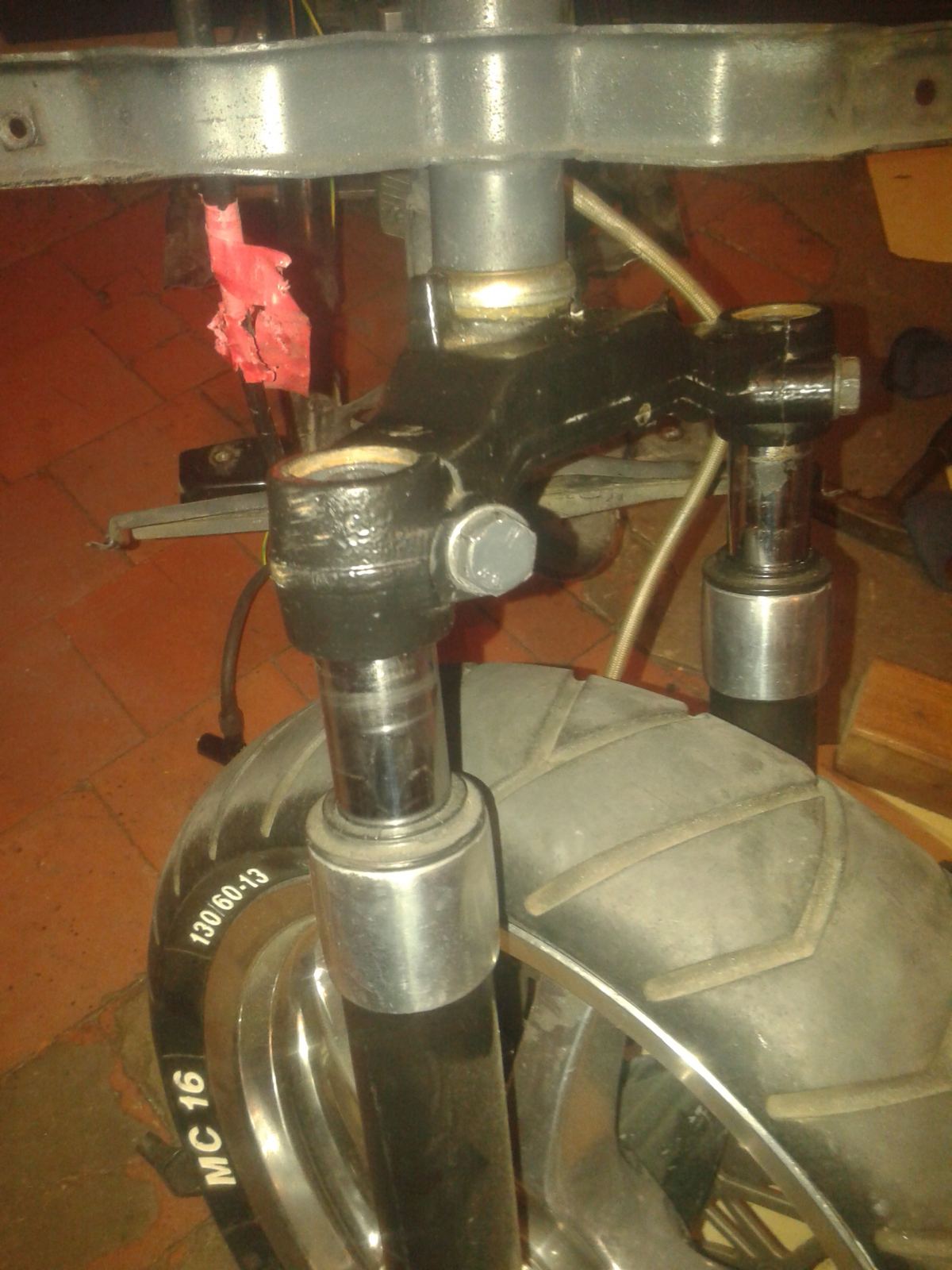

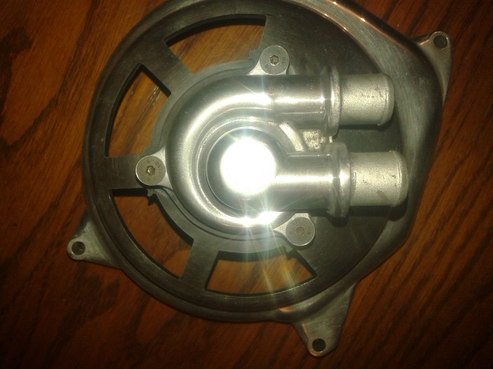

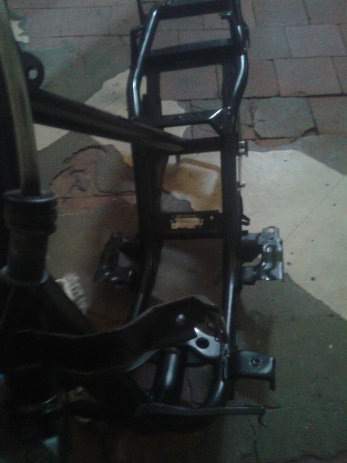

Fifi18 Posté(e) le 23 janvier 2018 Auteur Signaler Posté(e) le 23 janvier 2018 APour le polissage à chaque changement de configuration ou démontage du bloc je le repolirai comme ca a la longue il sera tout fini (j'ai pas fini les recoins du coté allumage ni autour du cylindre jle fais ds la semaine)en plus ca brillera de plus en plus et pour le pot mk sp mon 70 modular est accordé à ce pot donc par facilitée je prend le même et il me donnait autant de plaisir que le full pro race2 avec moins de tours pour en revenir au chantier j'ai foutu le scoot à poil complet! youpi encore une fois en prenant des cotes avec mon premier spirit un de 2002 donc poutre centrale courte sur un gros freinage le cadre s'ouvre de 3cm environ avec un train avant d'origine de nitro et un gars de 60kg au guidon du coup je change le jeu de direction, le tes de fourche et surtout je soude une barre de renfort!car avec le disque ovaire truc^^et l'étrier ça va vriller severe en plus il sera exactement comme mon dernier spitro aussi rigide qu'une barre ha oui j'ai repousser le changement de configuration a cause du kit de refection de pompe à eau pas prevu du coup je l'ai decoupé poli repeind le carter de pompe à eau decoupé pas fini les arrondisfini de decouper et limé a repolir comme l'ensemble!
nathan 2917 Posté(e) le 24 janvier 2018 Signaler Posté(e) le 24 janvier 2018 Ta peur de plier le cadre à cause de ton disque ? j’ai ce disque sur mon booster j’ai déjà eu à freiné fort avec mais de l’an a tordre un truc
Fifi18 Posté(e) le 24 janvier 2018 Auteur Signaler Posté(e) le 24 janvier 2018 Le Monday, October 23, 2017 à 09:08, nathan 2917 a dit : Il y a 3 heures, nathan 2917 a dit : Ta peur de plier le cadre à cause de ton disque ? j’ai ce disque sur mon booster j’ai déjà eu à freiné fort avec mais de l’an a tordre un truc La prochaine fois que tu enleves ta selle tu fixes un mettre ruban a ta potence et tu le laisse pendre sur le réservoir met toi derriere le scoot et pousse contre un mur ou frein en mettant ton poids sur le marche pied eet tu verra Sur mon tout premier spitro je faisaits frotter le pneu sur le bas de caisse avec un disque d'origine après avoir soudé une barre c'était fini et sur l'angle c radical . Moi je sais donc maintenant la barre c systematique des que je met du gros 70D'ailleurs j'ai pas attendu Cet aprem decoupe de la trappe et du tablier et remontage

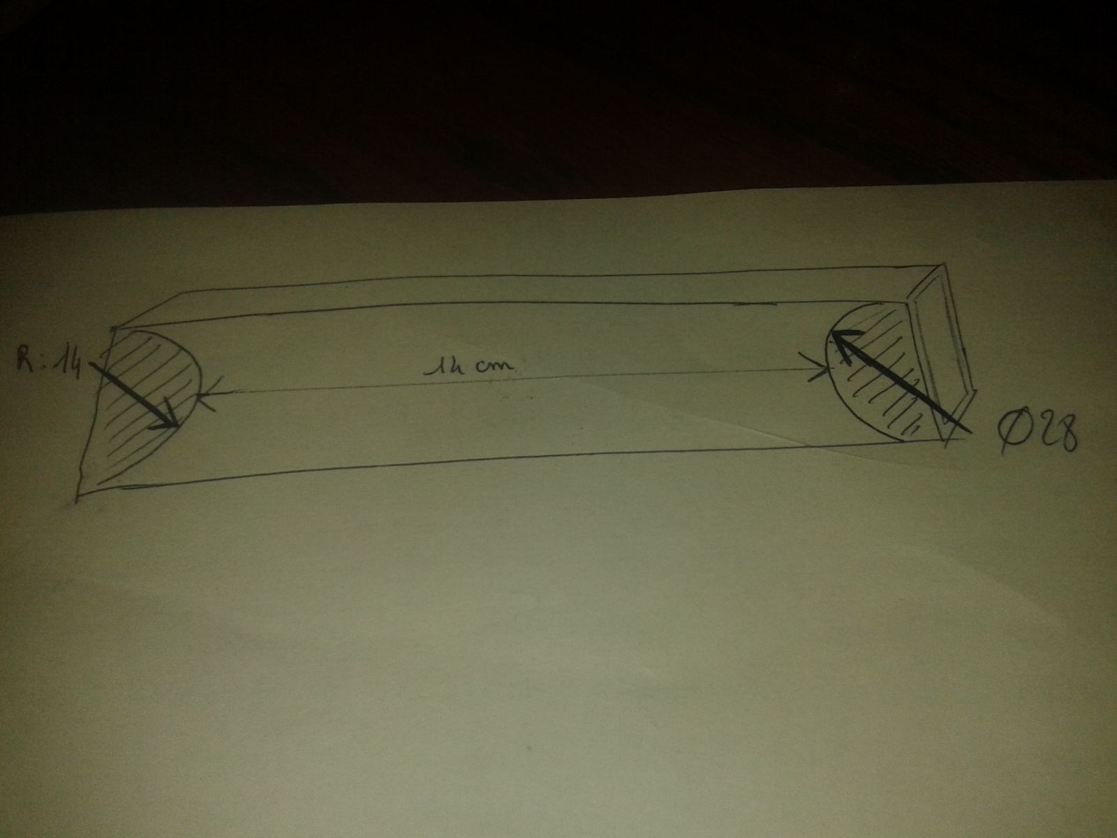

Max Blackbird Posté(e) le 24 janvier 2018 Signaler Posté(e) le 24 janvier 2018 t as géré pour la barre,tu peux en refaire une autre pret a souder?
nathan 2917 Posté(e) le 24 janvier 2018 Signaler Posté(e) le 24 janvier 2018 Tant que j’ai pas le guidon sur les genoux c’est bon mdrrr 1
Fifi18 Posté(e) le 24 janvier 2018 Auteur Signaler Posté(e) le 24 janvier 2018 Il y a 10 heures, jeff lee a dit : t as géré pour la barre,tu peux en refaire une autre pret a souder? Oui mais il y a rien de sorcier Et en le faisant toi même Ce serait mieux^^ car chaque chassis a son vecu et les cotes peuvent varier de 3cm pour la barre longue Pour le rayon de 14 je trace avec une rondelle au bon diametre .Ensuite tu glisses ta pièce sous le réservoir pour la mettre en place et tu te laisses guider par le cadre
Max Blackbird Posté(e) le 24 janvier 2018 Signaler Posté(e) le 24 janvier 2018 ok,merci,c'est bien expliqué

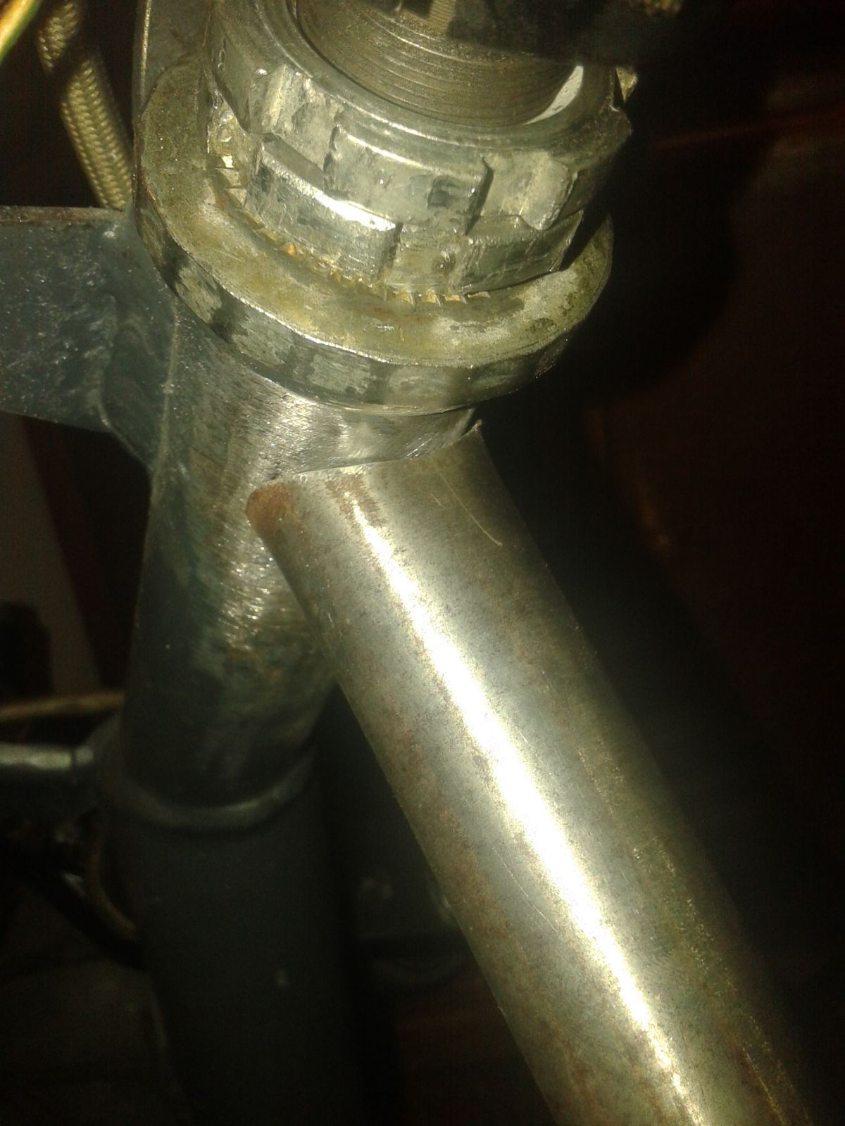

Fifi18 Posté(e) le 25 janvier 2018 Auteur Signaler Posté(e) le 25 janvier 2018 Soudures enfin finies! J'avais pas vu mais une des pattes inferieures qui tiennent la face avant était fissuree donc soudure et mtn que toute les pattes sont droites la face avant est tordue!!elle a travaillee avec le temps pourtant elle est moins vielle que le scoot 1995 la face avant!
