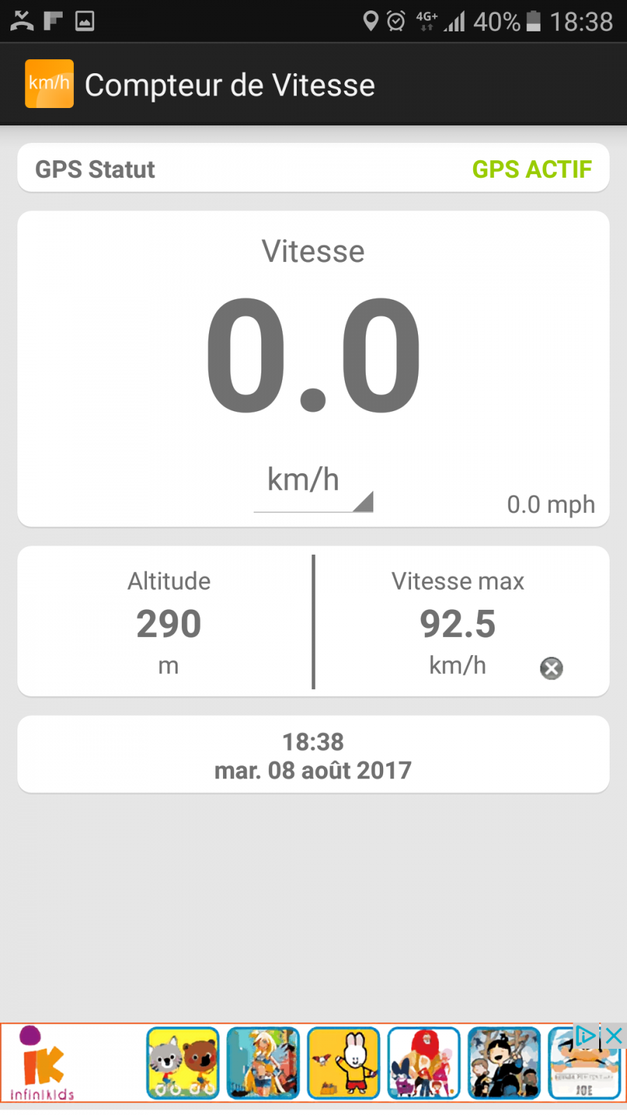

0 Seb DS Posté(e) le 8 août 2017 Signaler Posté(e) le 8 août 2017 Le 06/08/2017 at 23:07, Seb DS a dit : Si tu n y arrives pas; change ton pot sport pour un racing, + transmission longue t iras à + 90. Il reste 50km à mon fils pour finir son rodage sur 70cc black trophy air, je te dirai combien il prend, mais c'est sur stalker pot racing tecnigas trek. Rodage des 300 bornes finit hier soir, cet après midi quelques essais en pointe pour couleur de la bougie et réglage gicleurs.. 92,5 km/h réel gps poids du fils 56 kilo scooter stalker , kit 70cc black trophy , pot racing tecnigas et rien d' autre pour l' instant. variateur non réglé dans les règles, galets 5,5gr , reste à monter et régler le variateur Artek k2 evo ce week end. 1
