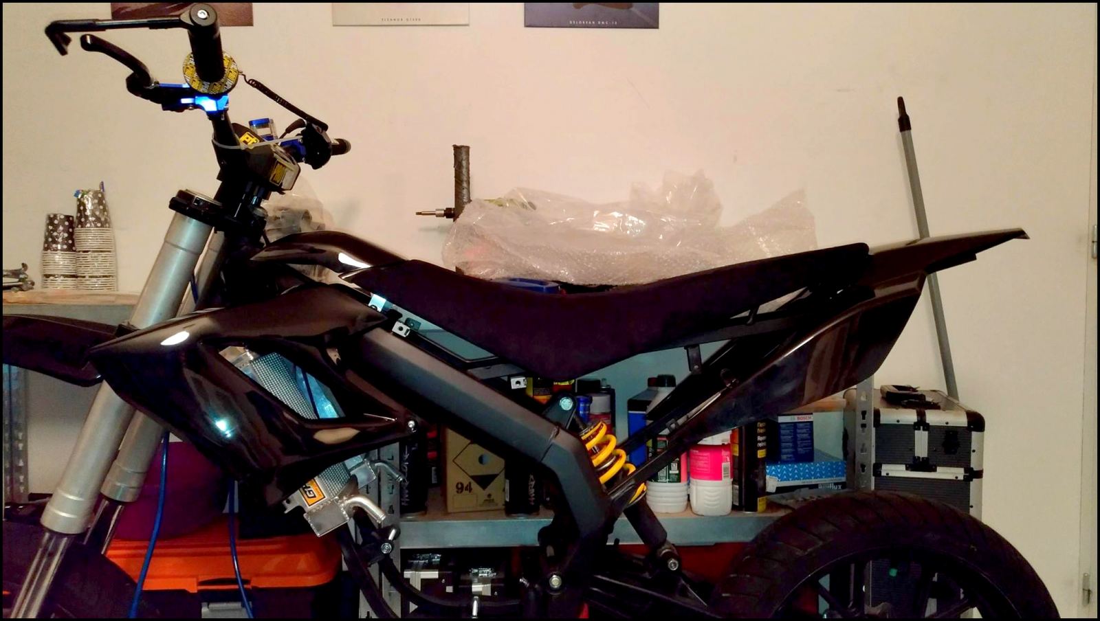

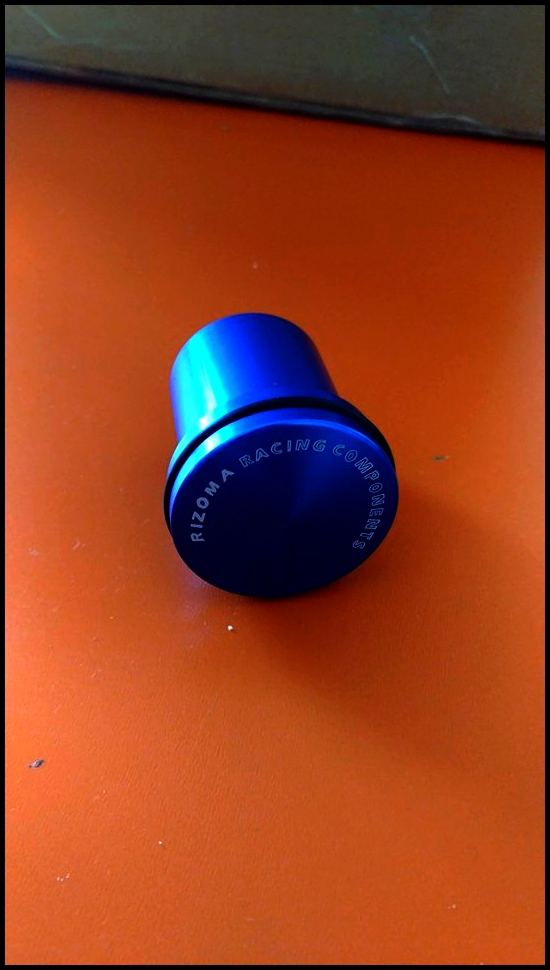

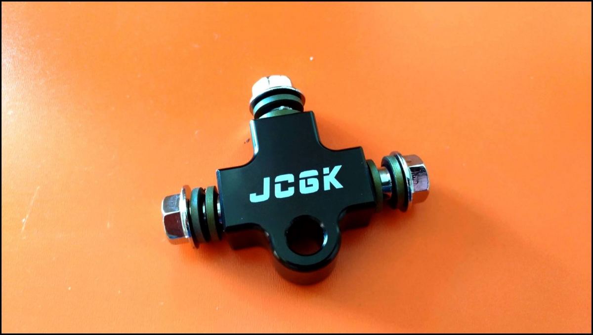

Grave j'ai dit quitte a rallonger le circuit d’alimentation de 80 cm les gens doivent le voir... :ouf:
Avec les durites tresser  noir ça devrait envoyer du boudin, enfin bon c’était la petite pièces qui serre pas trop comparé a une autre mais qu'il te faut absolument. :wub:

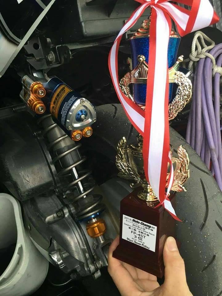

J'ai une grande nouvelle pour la derb je voulais vous faire la surprise mais trop dure,  on peu ce le dire une folie mais m'en fiche on vie qu'une fois et j'ai travailler très dure pour me la payer. :ouf:

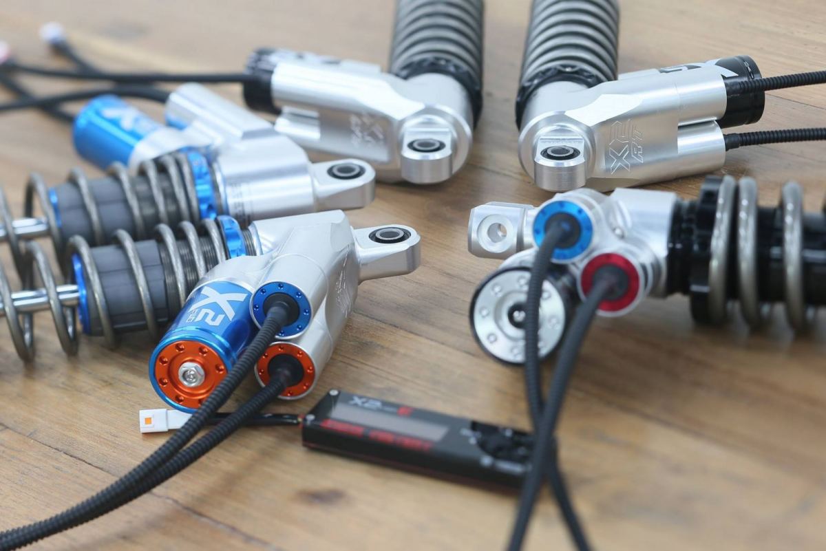

J'ai commander une suspension GJMS GP6 R/T HL, vous ne connaissait pas normal on va en parler.
C'est une marque thaïlandaise qui fabrique ce bijoux, elle fait partie des boîtes qui on aussi sous traiter les marques comme Stage6 et oui il on pas inventé la poudre contrairement a ce que les gens pense. :')
Le GP6 R/T HL et juste une suspension de folie avec pas moins de 6 réglages, utilisé dans tous les championnat Thaïlandais/Japonais, vous pouvais l'acheter déjà fabriquer ou a la carte.
Un GP6 coûte pas moins de 300e a l'achat pour un model standard a la carte le prix peu doublé, il est entierement démontable pour changer chaque partie, livré avec une notice de réglage/montage et chaque amortisseur possède une référence pour pouvoir le suivre.
En bref c'est une bombe pour le circuit en voyant le prix du Stage6 R/T HL et en sachant que celui la et beaucoup plus abouti je vous laisse imaginer sont prix sur sol Français.

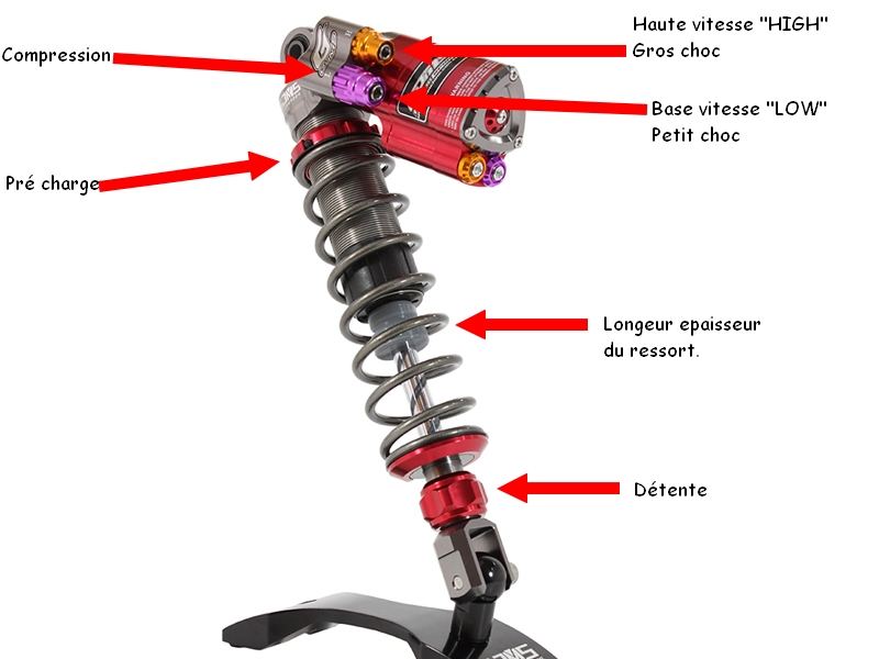

Alors non il y a 3 réglages sur un amortisseur, Précharge,Détente et Compression,
Pour faire bref la Pré charge va m'aider a régler l'assiette de la moto avec le poids du pilote, donc cava me permettre de jouer sur la traction et le pilotage pour modifier c'est réglable je dois jouer sur la vis de précharge et le ressort.
La compression tu vas avoir le réglage petite et haute vitesse, je vais donc augmenter ou réduire la compression et basse et haute vitesse donc sur les petit et gros choc pour régler ça je joue sur la vis High et low vitesse.
La détente me permettre de régler la détente de l'amortisseur de modifier la vitesse de la détente.
Après pour savoir ou je commande c'est très simple ca c'est fait en privée avec l'aide d'un collègue qui commande pas mal de pièces pour les Ruckus .
Va sur leur site officiel il y a une tripoté de site officiel de revente.

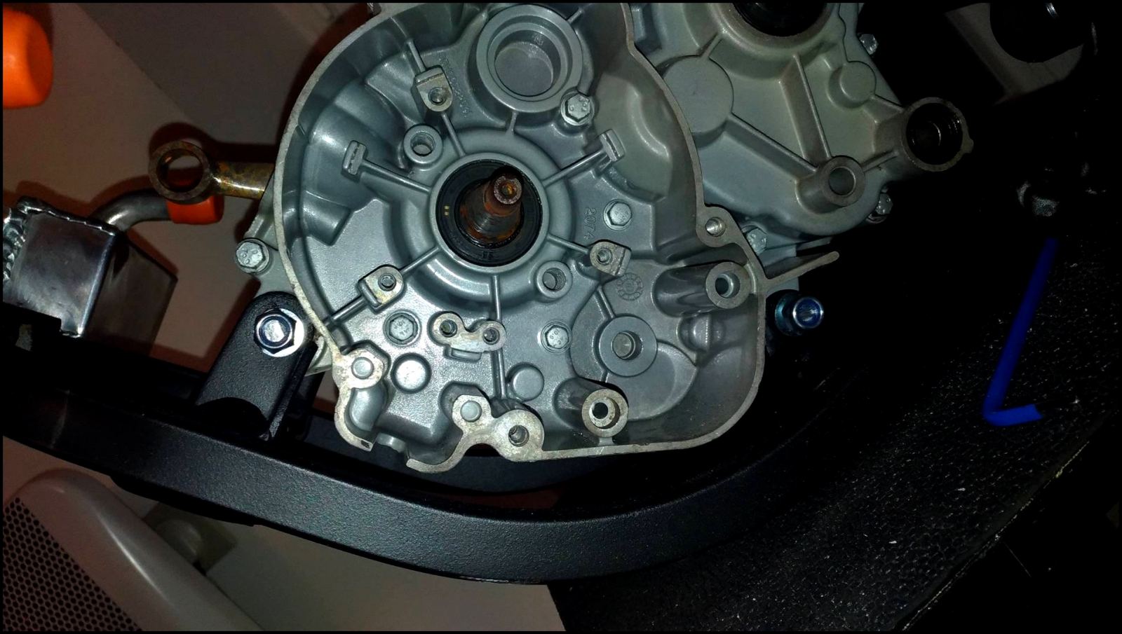

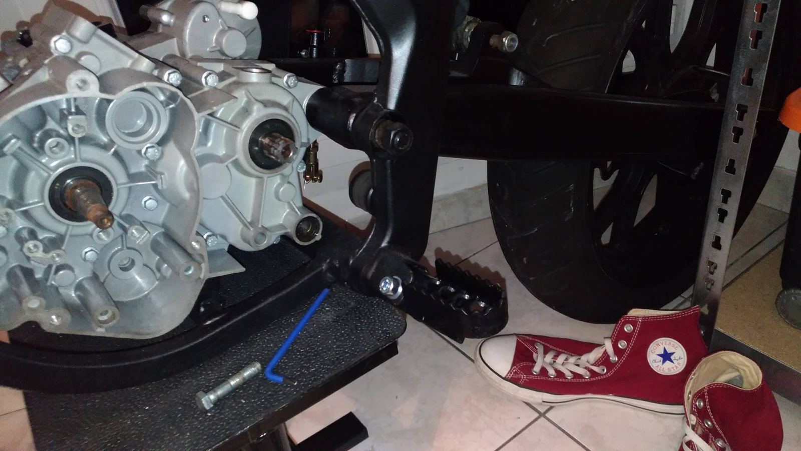

Alors voici l'avancement sur la derbi pas mal de bricole reçu du matos acheter pour bosser, des soucis donc voilà voilà.

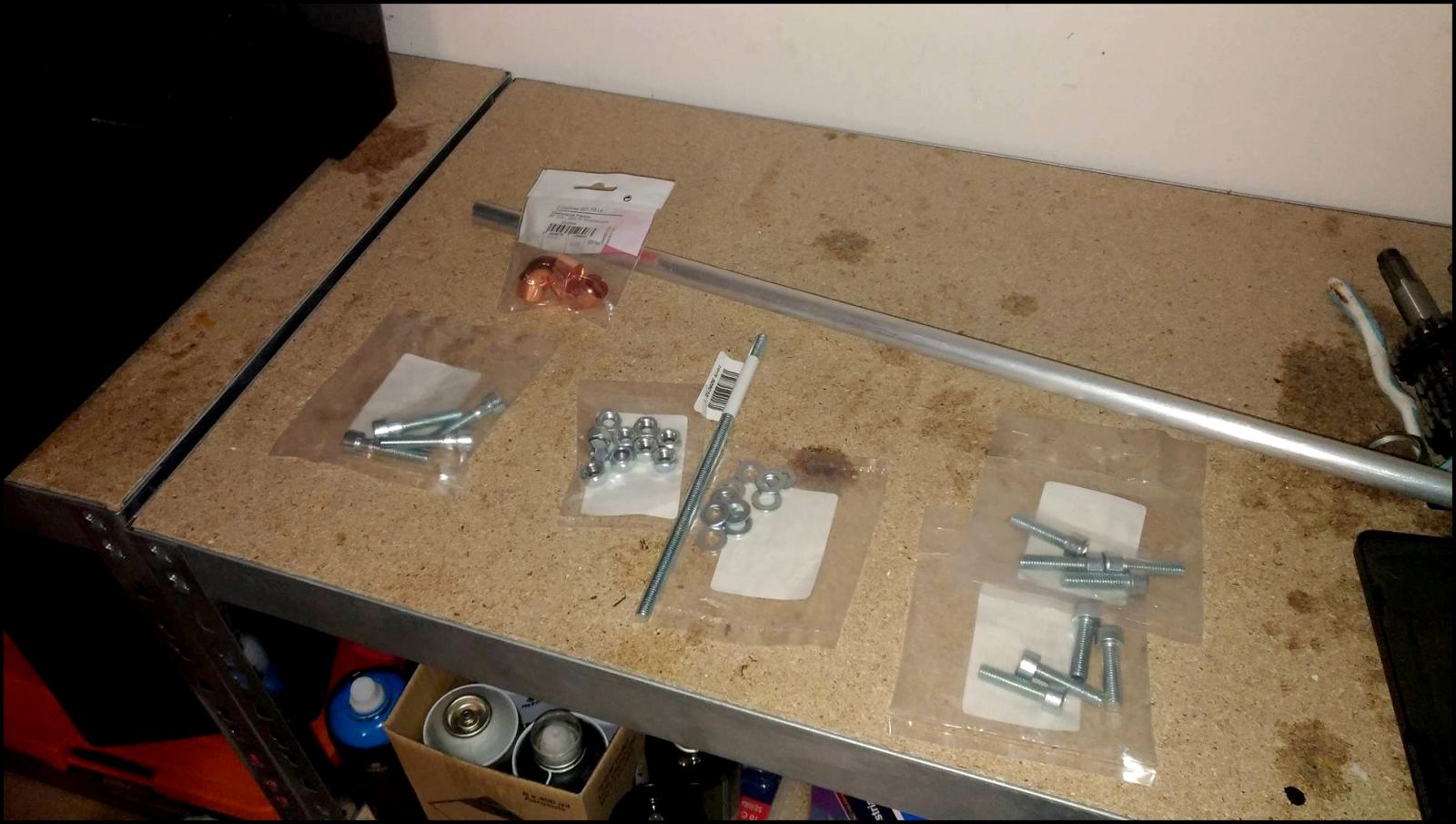

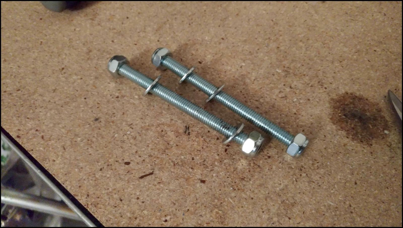

Petit achat de visseries pour changer les vis de fourche,étrier fabrication de vis support moteur avant et inférieur, j'ai aussi prie des coudes en cuivre et un tuyau en 16 mm en alu pour la partie rigide du circuit de refroidissement.
J'ai pas trouvé de vis BTR en 90mm et vue que ça coûte un braquage j'ai fabriquer moi même les vis du support inférieur et avant du bloc.

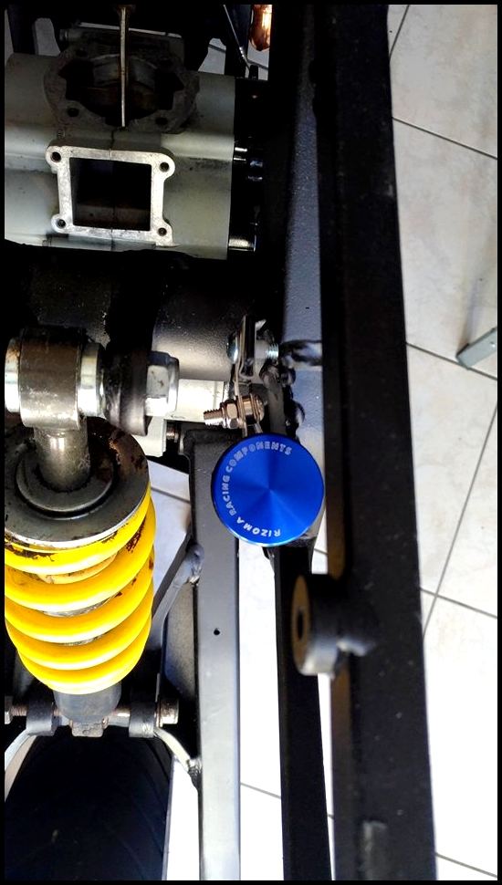

21894891_1968265120099263_1257211142_o.thumb.jpg.d54cc1ee16af388302abbe6e06e28280.jpg21894878_1968265220099253_2048998677_o.thumb.jpg.bcdc4a24048361ae6ec7f34c86e0ee51.jpg

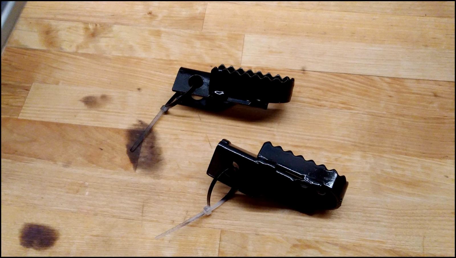

Peinture des cales en noir métal avec une visserie neuve, il me manque du téflon et ils sont totalement fini.

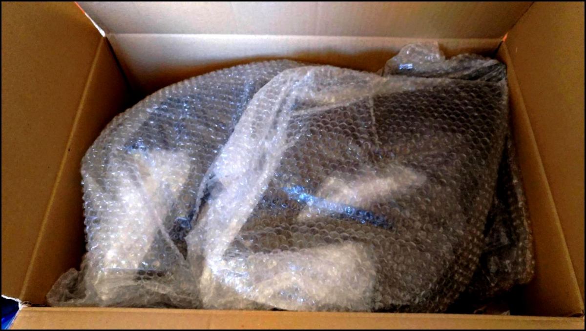

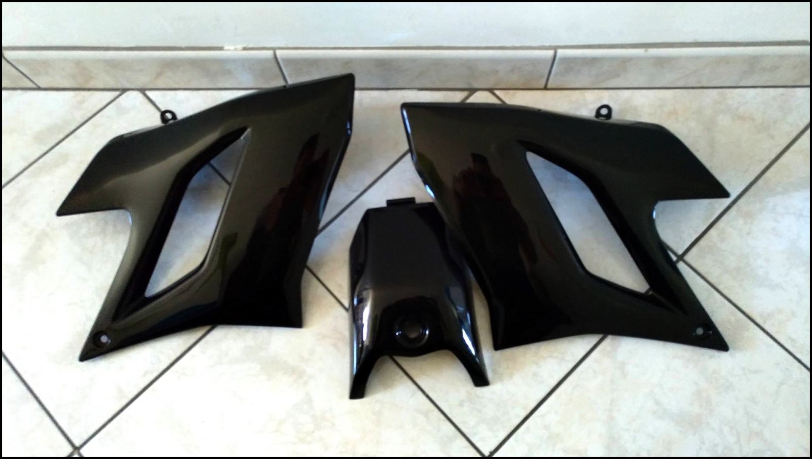

Réception des carénages et d'un axe de bras oscillant, a coter j'ai aussi recu une plaque phare KTM, un bocal de frein ar Rizoma et du T de circuit de freinage en alu.
21951540_1968584590067316_1285181255_o.thumb.jpg.64d52e6fa6246d0f4d946055f5aa0c17.jpg21908261_1968584586733983_1096842703_o.thumb.jpg.90c3237d58f24b0360ba64f66e12205a.jpg 21912889_1968584576733984_866636095_n.thumb.jpg.82e5119212bcddc047887f9cebc841f1.jpg

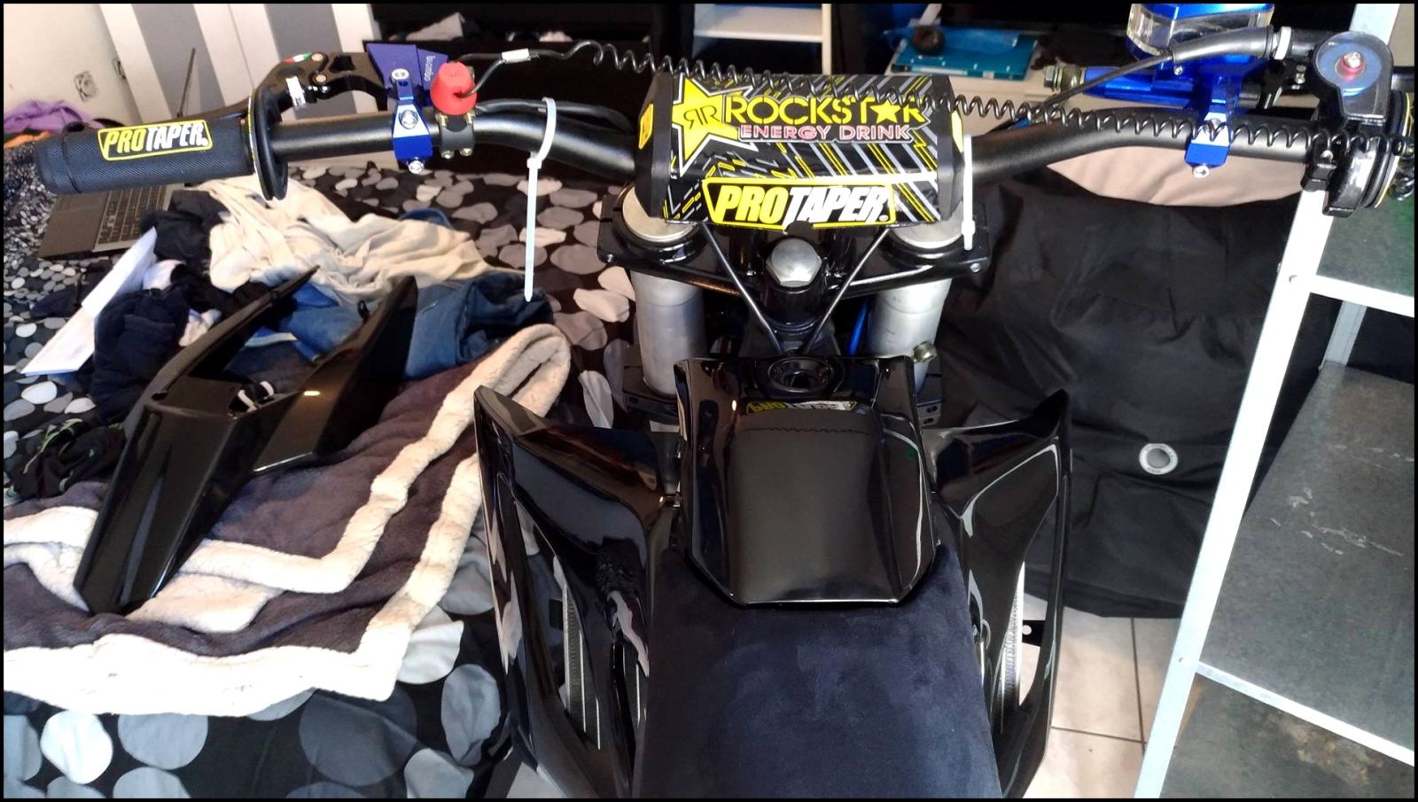

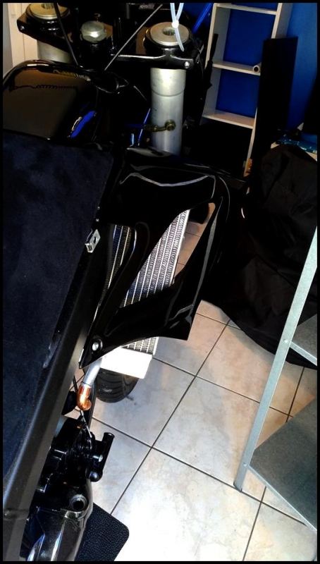

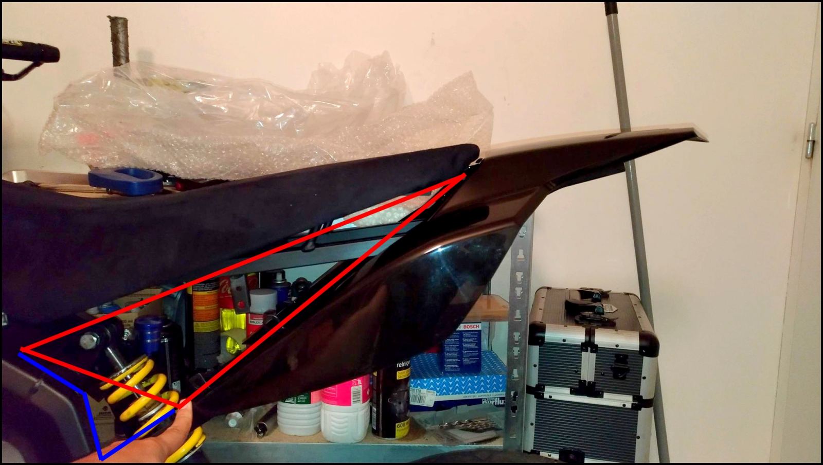

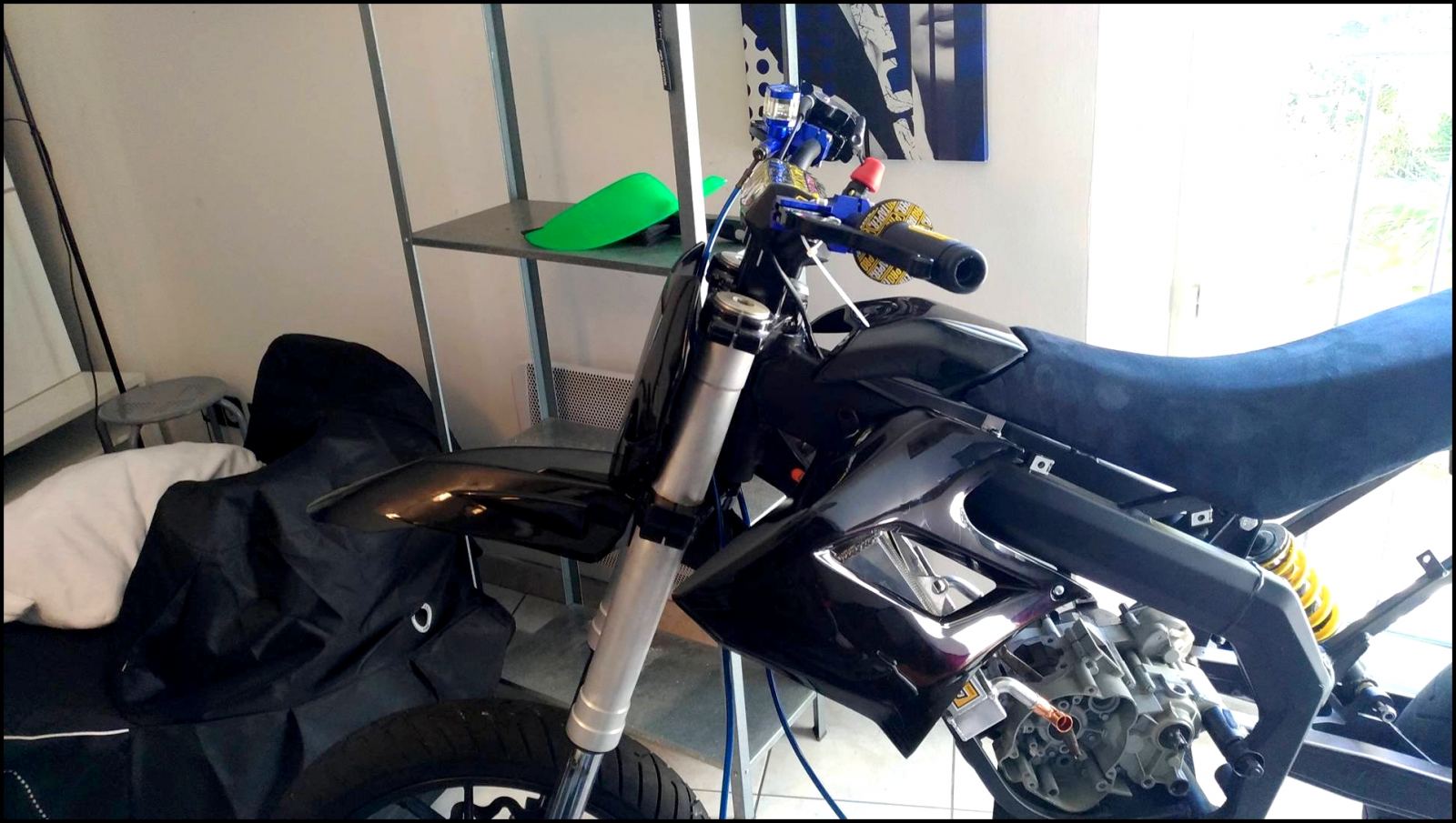

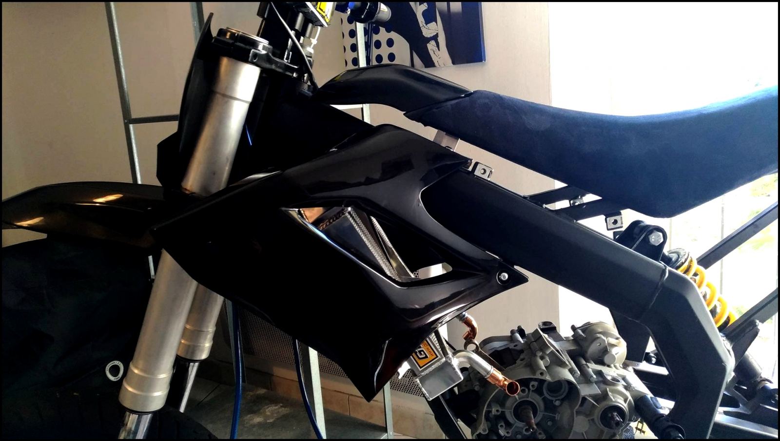

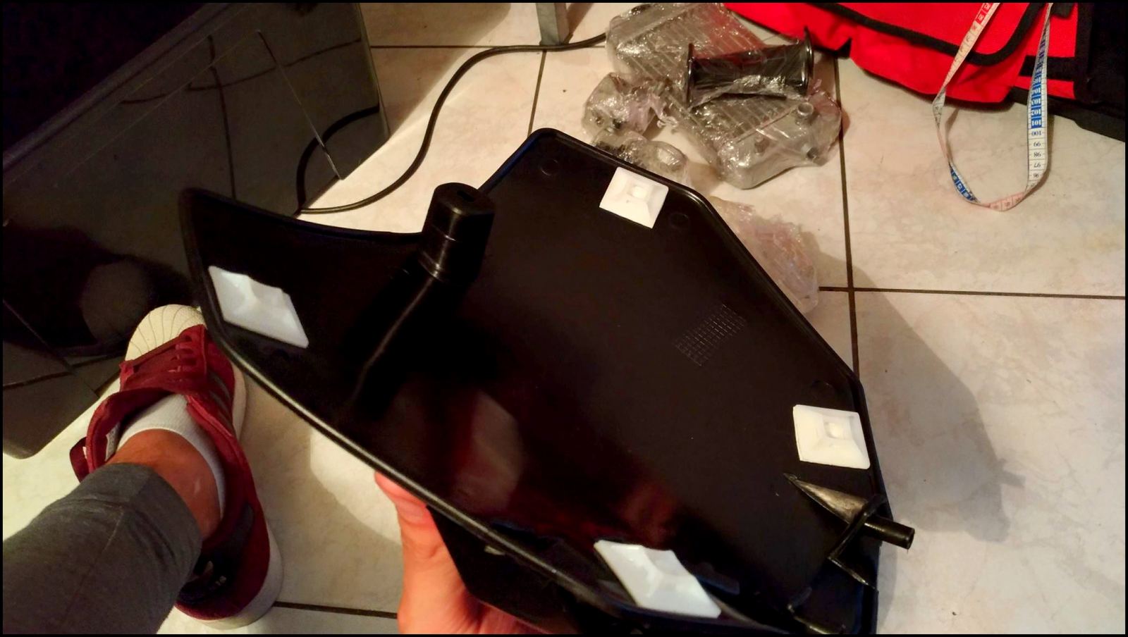

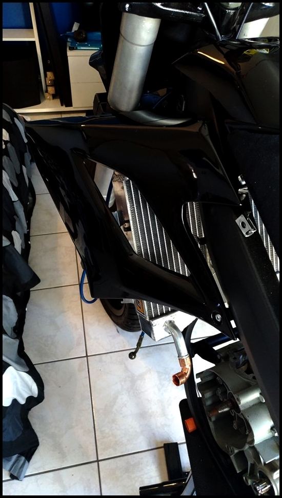

Montage des carénages donc soucis au niveau de la coque arrière de drd 11 qui ne va ni sur le châssis senda ni drd, donc elle va retourner chez le vendeur et je vais être obliger de commander une 3 pièces de drd 07.
21908040_1968584256734016_1842452916_o.thumb.jpg.efa23222943b23f4ade0a061878a2989.jpg
21903506_1968584330067342_642886727_n.thumb.jpg.82e3946506c32feaa1530ea68a0bf4c1.jpg21919075_1968584336734008_37626088_n.thumb.jpg.70c72182a05be586eb3899f5a32b1d13.jpg
Donc du coup il me manque une coque arrière et on ai bon par contre soucis que j'ai remarquer avec les caches, c'est les jours monstrueux qu'il y a entre la selle et le cadre qui ai d'origine derbi une horreur...
Pourquoi pas faire des baguette en carbone pour le supprimer a voir...
Plus de 3000e au neuf et la finition et juste minable :O

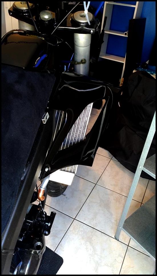

Au niveau de la trappe essence il y a un jour dégueulasse mais j'ai trouvée une solution pour le viré; je vais visser la trappe au ouies la ligne et meilleur a ce niveau ça remonte au niveau de la selle mais bon.

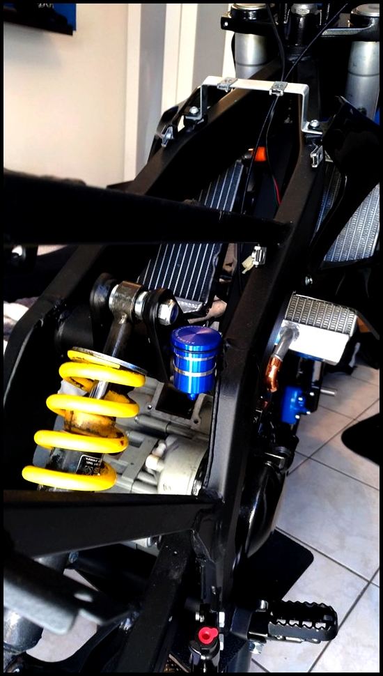

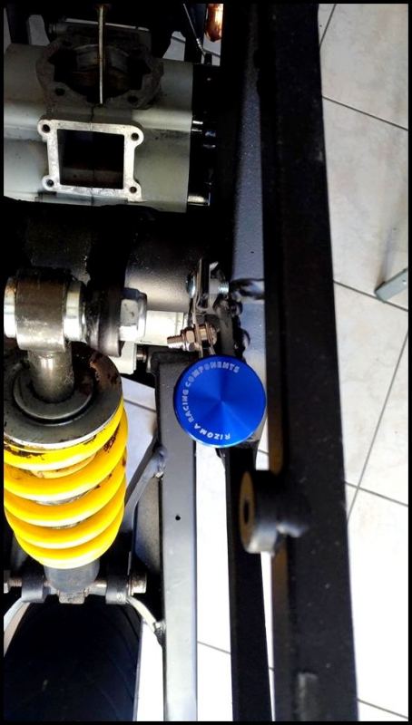

Montage du bocal de frein arrière, il devait allez plus bas mais en cas de chute il risque rien.

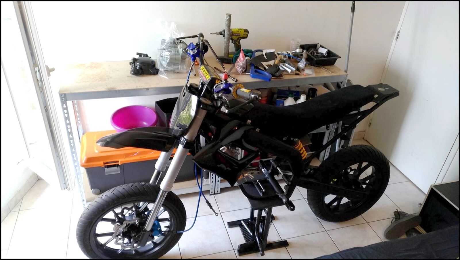

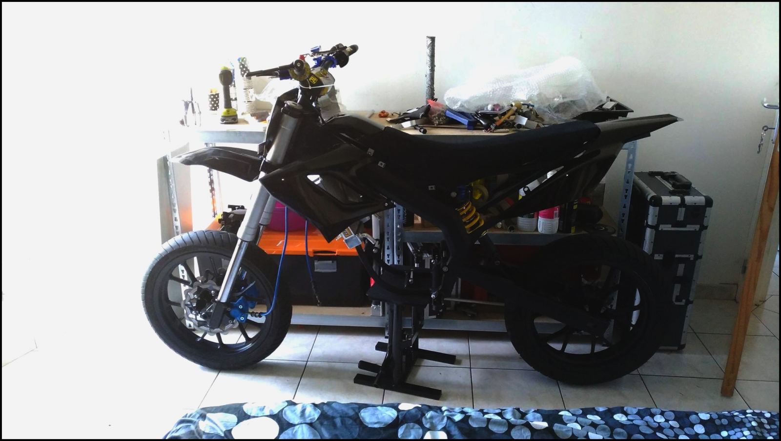

Ce matin j'ai foutu la moto sur la balances après avoir adapter les protège poignée type GP, avec le bloc moteur et le carter embrayage on ai a 41 kg~, a savoir que la drd d'origine fait 96kg j’espère arriver fini a 86kg barre symbolique du 10kg de gagner :')

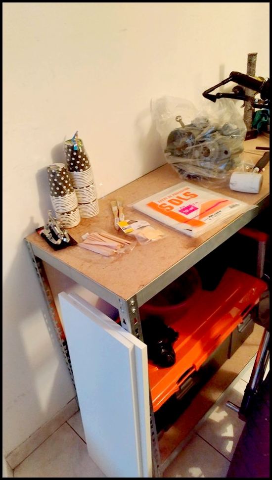

Pour finir petit achats deux plaques des gobelet carton, des battons de glaces, pinceau et un arrache roulement.

Pour ta selle tu devrait essayer de diminuer la hauteur de ta patte qui tient la selle comme ça elle serait plus coller au carénage, en plus vu que tu ne mets pas le réservoir origine ça gênera pas

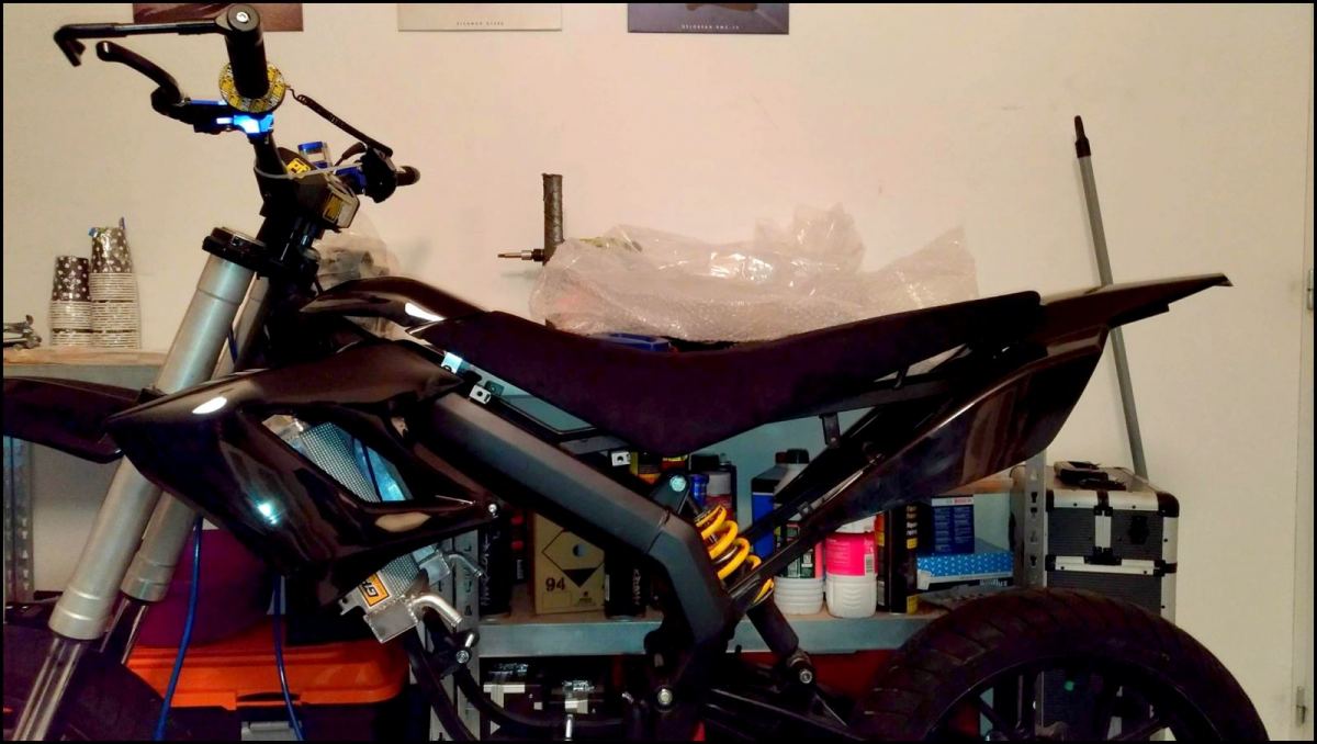

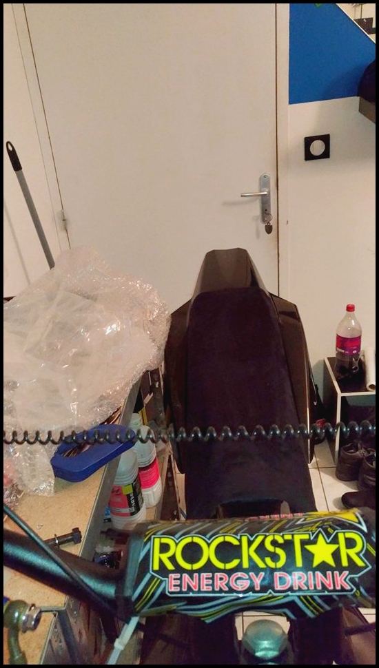

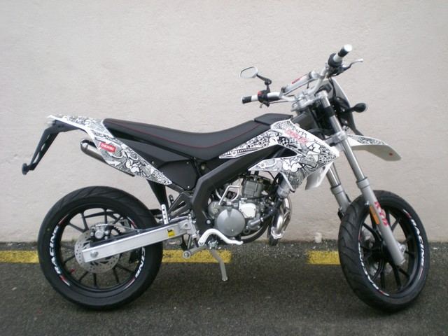

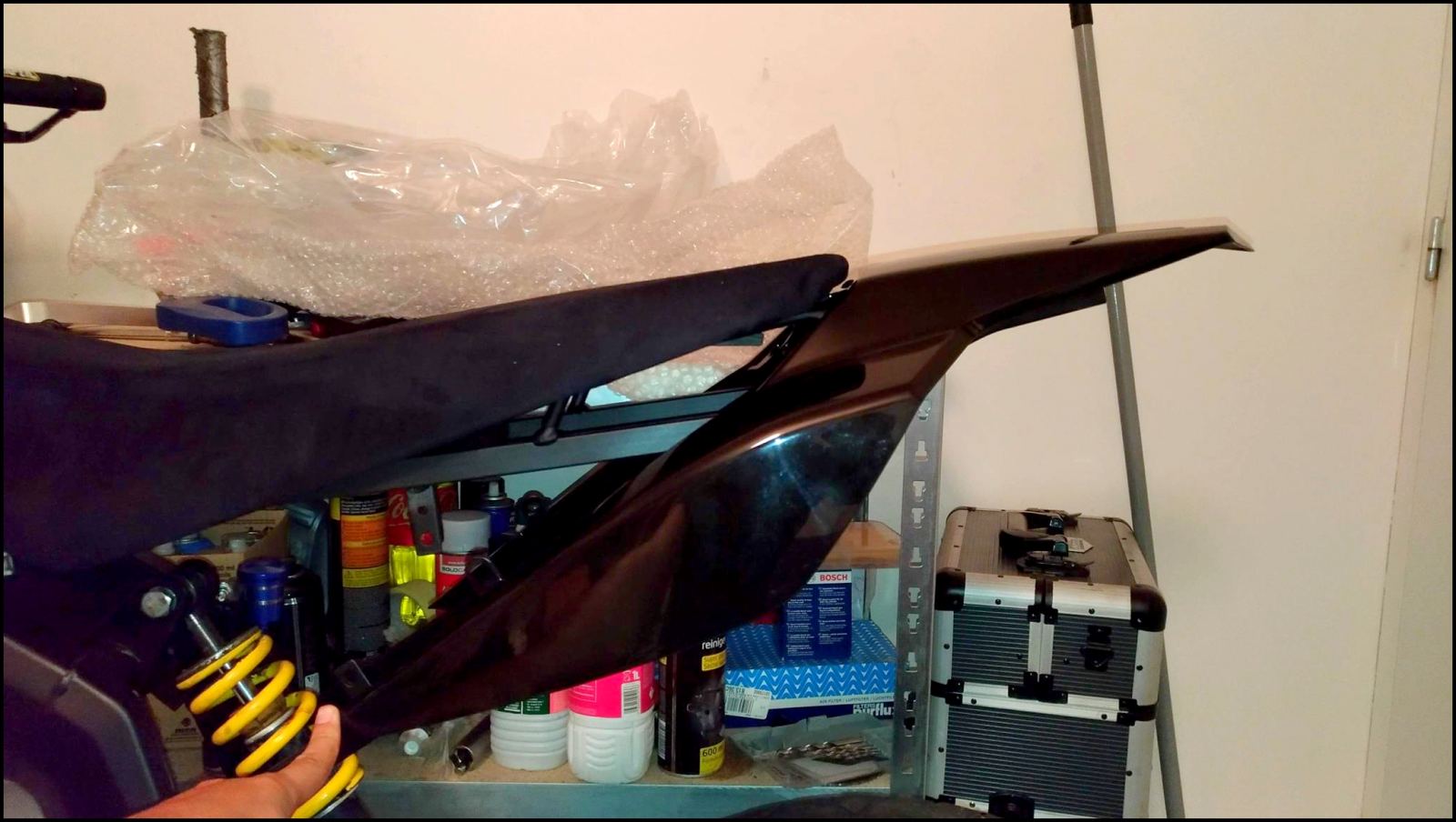

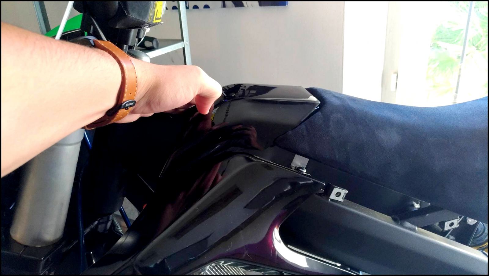

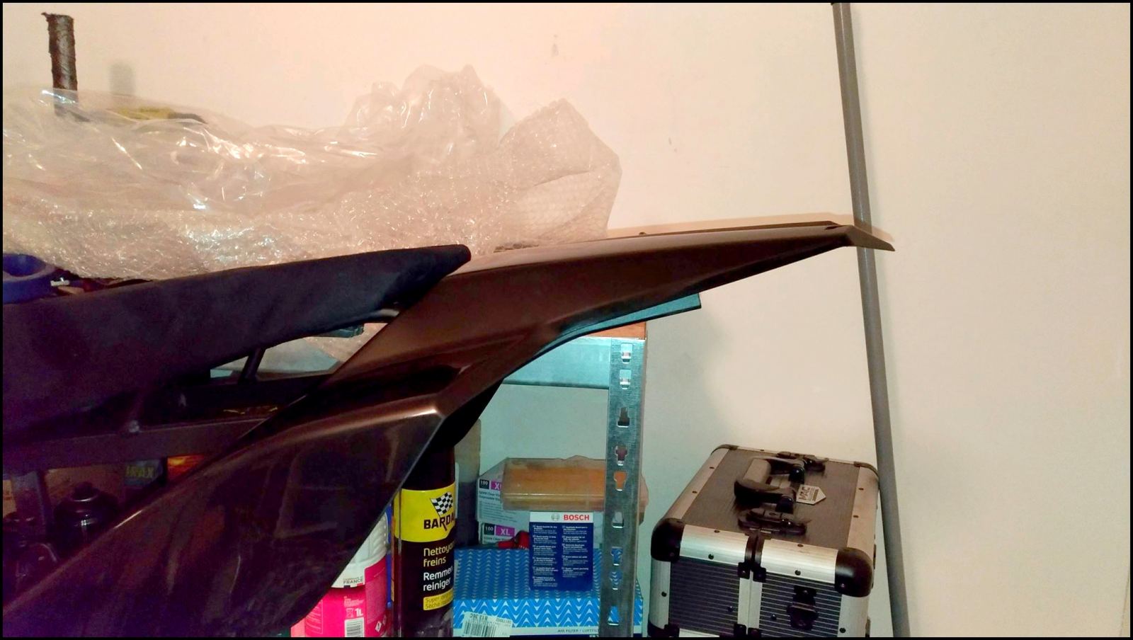

Il ma prie une envie a 3h du matin d'essayer le carénages arrière de drd evo 2017 sur la moto...
J'avais déjà eu envie d'essayer celui du drd evo 2010, mais pas celui de 17, et franchement je me demande si il y a pas un truc à faire de suite ça me plait pas a 100%, mais qui sais avec quelques motif peu être que...
Alors j'ai trouvé sur le net les carénages arrière de la DRD PRO sur les quel je suis tombée amoureux, il y en a pour 140 e en fibre et 150 e en 3 pièces origine derbi, soucis c'est que vue le châssis du drd pro je suis quasi sur que ça ne passe pas sur le châssis du senda.
Sois je reste sur une 3 pièces de drd racing origine que je passe en monocoque fibre, la becane garde sont esprit origine.
Et ensuite il y a une nouvelle solution le mix entre une DRD racing 07 et une evo 17, au passage je suis assez dégoûté j'avais fait un kit déco en sharpie et en final je tombe sur celle la.... Donc c'est mort beau mais mort.
Et voilà ce que ça donne sur la mienne on ce mets d'accord rien de fou pour le moment mais avec un peu de taf ça peu donner un truc... Vous avais des avis sur la question ?
21951566_1969297516662690_1425456461_o.thumb.jpg.8f7ac3460dcd6393d62ec5ecd16a6b06.jpg
Sur le dessous de la coque on vois le châssis qui dépasse mais sur les evo c'est pareille donc bon...
22015678_1969297589996016_1848627167_o.thumb.jpg.ae8287ecbb39cfdcfc54b01f71618672.jpg
21979515_1969297519996023_1715371688_n.thumb.jpg.95148f4e3b8a491e41959b044cce9f8e.jpg
La coque et a peu prêt aligné mais on peu voir le jour monstrueux.
21952656_1969297536662688_1771707138_o.thumb.jpg.8d0cde0484fcbf32e19a9d8bfdea4717.jpg
Alors pour sauver la mise il y a plusieurs manière, j’achète le reste des caches origines et je rajoute des plaques en carbone ou je me la joue full plaque en carbone.
Sois je fais une plaque comme sur le rouge pour laisser l'amortisseur apparent sois j’épouse le châssis et je tire jusqu’à la découpe bleu.
21952656_1969297536662688_1771707138_o.thumb.jpg.b37b559e369571bf2f8358127617bdc4.jpg
Merci a toi petit a petit oui. ;)
Alors tu as raison c'est la première chose que je me suis dite mais je ne peu pas et pour cause les butée et fixation de la selle qui sont déjà en contact avec le châssis vue que c'est une selle de DRD sur un châssis de senda pas tout a fait identique au niveau de a boucle arrière.
Par contre la patte en alu risque de finir en fibre de carbone avec les chutes de carbone mais pas une priorité.

C'est pour quoi faire les gobelet ?
Si c'est pour l apéro j arrive
Gobelet carton pour la résine, le plastique fond donc tu utiliser des récipient en carton pour le mélange :socool2:

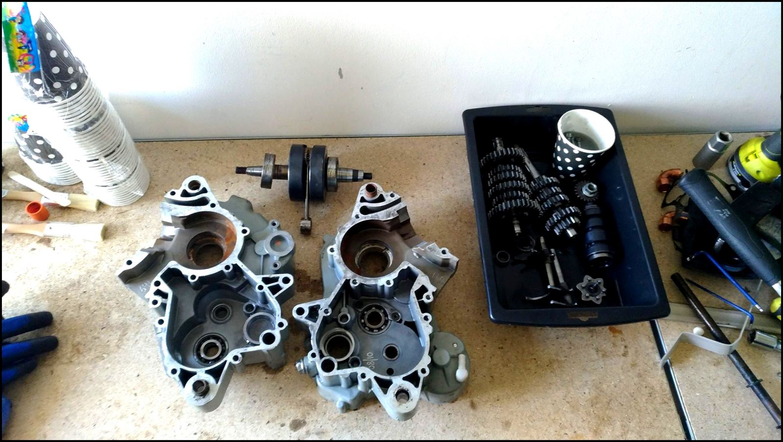

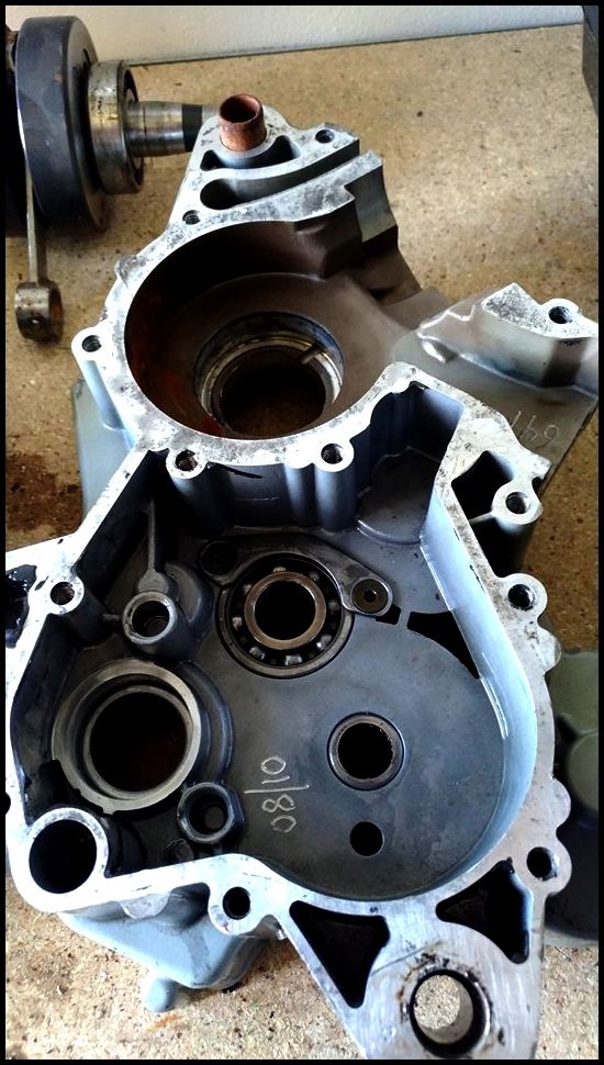

Salut les gens,

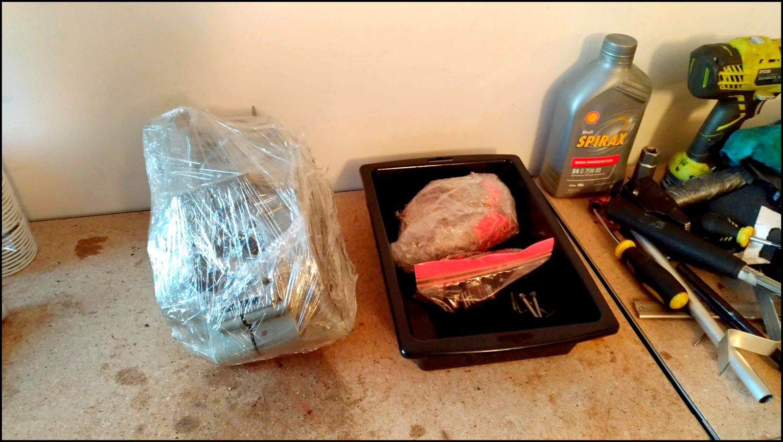

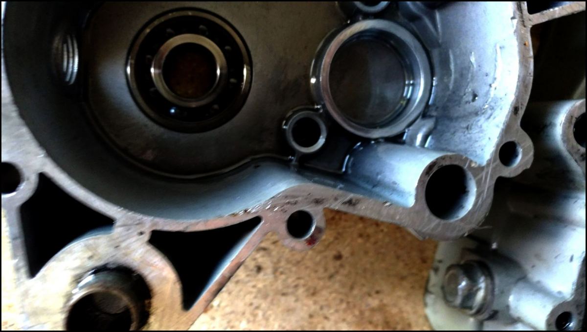

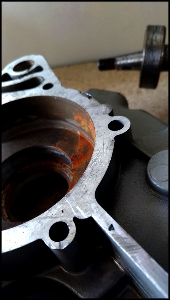

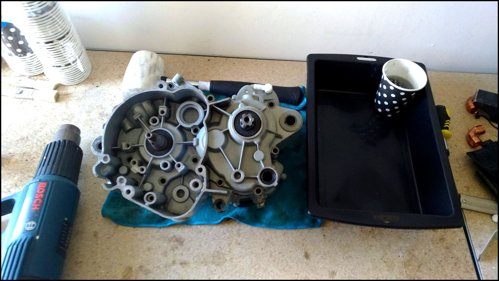

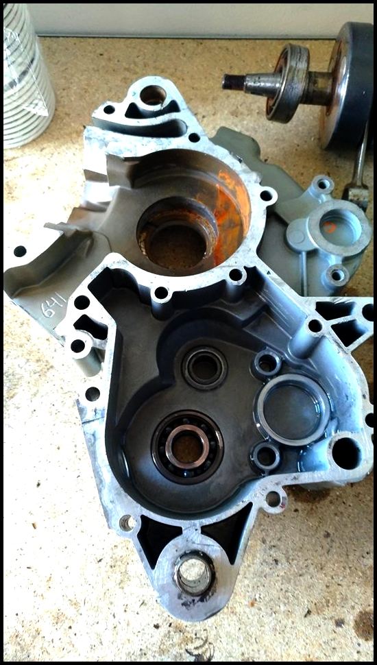

Alors voilà le bloc a était ouvert et c'est pas ouf, c'est un bloc qui a déjà était ouvert par le passer et tombée dans les mains d'un boulet...
Non seulement l'abrutis qui la monter la marquer dans l'admission et la boîte pour annoncer que c’était de lui mais bon.
Don bilan on va devoir reprendre les plan de joint et je vais rajouter de l'epoxy pour combler les gravure, le bloc va être stocker en attendant un sableur, la boîte est bonne elle elle a était nettoyer et huilé pour le stockage.
21981918_1970221419903633_1227913280_o.thumb.jpg.9aa2da4480f78de702839454947380ed.jpg21981996_1970221403236968_1277386355_o.thumb.jpg.64d82ad86b669cb507a4657a3895e203.jpg
22014548_1970221366570305_64258092_n.thumb.jpg.0e3734627d3f120ae784c5a6348b606a.jpg21979471_1970221343236974_1825006188_n.thumb.jpg.e899f86fdda55f15ac267baa34b80d6f.jpg21979478_1970221336570308_1608588682_n.thumb.jpg.c740ac0c1e7fb4603b55d7a70e15212a.jpg22068939_1970221329903642_564626592_o.thumb.jpg.a68225115f78b1405ef268c6e3a52f1b.jpg21981955_1970221316570310_1205161127_o.thumb.jpg.67f2fe73c4c57f1bcdfc2a3956ad4afc.jpg
Ensuite pour fixé la plaque phare de ktm il y avais plusieurs possibilité sois faire des supports sur le T supérieur comme sur KTM, puis la solution que j'ai faite. :')
Passage de rizlan sur la plaque phare.
22016680_1970221266570315_1115113274_o.thumb.jpg.614c398362d2750c187616a72eb5b2dd.jpg

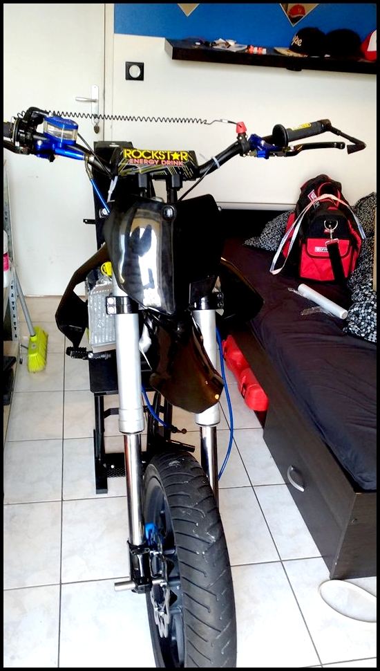

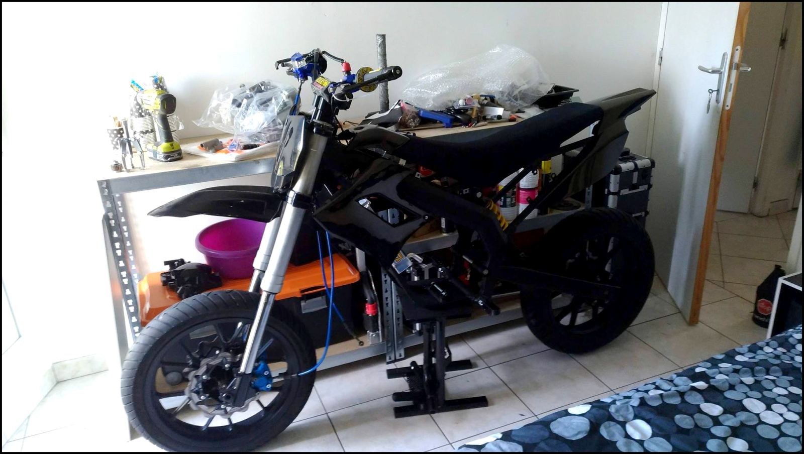

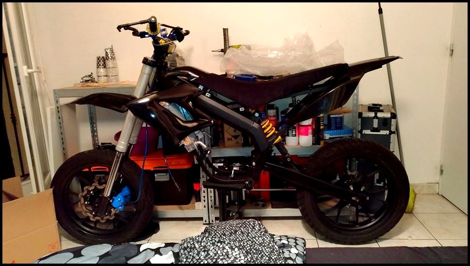

Et voilà la bécane actuellement
22016954_1970221479903627_1280164742_o.thumb.jpg.ade030ac46e24edc04783919bbba829e.jpg
