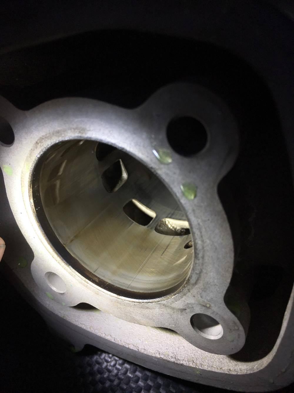

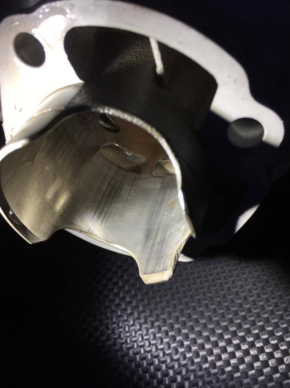

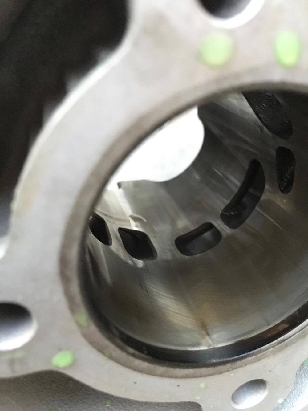

Nitro75 Posté(e) le 28 août 2017 Signaler Partager Posté(e) le 28 août 2017 Salut à tous ! Je viens de monter un MHR Replica 70cc sur mon Nitro. J'ai fait environ 40 Km sans dépasser les 50 - 60 pour le rodage, mais je n'ai pas réglée mon aiguille de carburateur au préalable (2 ème cran en partant du haut / ralenti riche mais demi-régime trop pauvre...) Mélange à 3% GS45 GP100 Le moteur était bouillant, comme les carters et le radiateur + liquide de refroidissement fuyant du vase. Mes durites de refroidissement sont devenue opaques (comme si le liquide s'était blanchi) mais après vidange c'est une sorte de film laiteux qui s'est déposé dessus (les durites ). J'ai donc cru au joint de culasse, j'ai démonté et malheur, Cylindre tout rayé !!! les rayures ne se sentent pas au doigt et les piston n'a aucune marque ! Pensez vous que le moteur puisse chauffer autant en étant trop pauvre ou est ce que c'est un problème de refroidissement ? Est ce que je peux continuer à utiliser cylindre/piston ? Merci pour vos réponses Lien vers le commentaire Partager sur d’autres sites More sharing options...

Max Blackbird Posté(e) le 28 août 2017 Signaler Partager Posté(e) le 28 août 2017 si tu ne sens rien avec le doigt c'est bon,mais c'est bizarre que les rayures soient sur le coté (peut être un moteur mal coulé,donc a suivre) Pour le bocal de liquide de refroidissement qui fuit,c'est que tu n as pas fais la purge comme il le faut (il restait de l air) Par contre le dépot sur le haut du cylindre,ca pue la calamine Lien vers le commentaire Partager sur d’autres sites More sharing options...
Nitro75 Posté(e) le 28 août 2017 Auteur Signaler Partager Posté(e) le 28 août 2017 Merci pour vos réponses ! BAA préparée, mousse malossi, carburateur 21 DO (aiguille origine), Pipe polini, BAC VL12. Pas de photos du piston dsl Les rayures sont dispersées de façons similaire à "un quatre coins" (plus ou moins homogène autour de la chemise) dont 3 plus net (mais pas palpable) au dessus des transferts. Trop de calamine donc trop gras ? (bougie indice 9 noire mais après avoir tourné au ralentit) pourtant je pense être trop pauvre sur l'aiguille !! Pour la purge j'ai laissé tourner au ralentit 5 - 10 min avec petit coup d'accélération bouchon ouvert (le bouchon est vieux peut être en cause) ? A un feux rouge j'ai vu un petit jet sortir de la calandre Les rayure sont elles grave ? Lien vers le commentaire Partager sur d’autres sites More sharing options...

Max Blackbird Posté(e) le 28 août 2017 Signaler Partager Posté(e) le 28 août 2017 il y a une heure, Nitro75 a dit : Merci pour vos réponses ! BAA préparée, mousse malossi, carburateur 21 DO (aiguille origine), Pipe polini, BAC VL12. Pas de photos du piston dsl Les rayures sont dispersées de façons similaire à "un quatre coins" (plus ou moins homogène autour de la chemise) dont 3 plus net (mais pas palpable) au dessus des transferts. Trop de calamine donc trop gras ? (bougie indice 9 noire mais après avoir tourné au ralentit) pourtant je pense être trop pauvre sur l'aiguille !! Pour la purge j'ai laissé tourner au ralentit 5 - 10 min avec petit coup d'accélération bouchon ouvert (le bouchon est vieux peut être en cause) ? A un feux rouge j'ai vu un petit jet sortir de la calandre Les rayure sont elles grave ? qu est ce que c'est agréable les membres qui répondent clairement aux questions sauf pour le jet qui sort de la calandre,tu parles du radiateur? il y a 12 minutes, Barry/Sheene a dit : Le coup de chaud est du au circuit de refroidissement qui as merder. ou a une carburation pauvre Lien vers le commentaire Partager sur d’autres sites More sharing options...

jimmy@ Posté(e) le 30 août 2017 Signaler Partager Posté(e) le 30 août 2017 Le 28/08/2017 at 23:58, Nitro75 a dit : Les rayures sont dispersées de façons similaire à "un quatre coins" (plus ou moins homogène autour de la chemise) dont 3 plus net (mais pas palpable) au dessus des transferts. un serrage 4 coins laisse des traces sur les 4 ... coins (comme sons nom l'indique) il est dut à une surchauffe importante du moteur .le piston a des traces aussi ? Lien vers le commentaire Partager sur d’autres sites More sharing options...
Nitro75* Posté(e) le 30 août 2017 Signaler Partager Posté(e) le 30 août 2017 Salut, J'ai déjà commandé un nouveau bouchon et je vais checker le vase Non rien sur le piston ! Est ce que je risque un serrage si je remet tout bien (richesse + fuite) ? Merci pour vos réponses Lien vers le commentaire Partager sur d’autres sites More sharing options...

Invité Posté(e) le 3 septembre 2017 Signaler Partager Posté(e) le 3 septembre 2017 Bonjour, Est ce une cassure que l'on voit sur la jupe du cylindre côté admission? Le 28/08/2017 at 23:18, Nitro75 a dit : Lien vers le commentaire Partager sur d’autres sites More sharing options...
Maxence103 Posté(e) le 3 septembre 2017 Signaler Partager Posté(e) le 3 septembre 2017 Salut, Non rentable au doigt = pas grave, mais en effet une surchauffe a eu lieu Il faut tout repurger pour ne plus avoir d'air dans le circuit Quant au réglage carburateur .. tu aurai mis du 100 au lieu de 115 (par exemple) j'aurai compris, mais l'histoire de l'aiguille est moins importante, alors peut être qu'elle est mal réglée mais ce n'est pas elle qui a fait la surchauffe, a moins que ce soit en accumulation du refroidissement qui a merde (Mais elle a pas pu le faire à elle toute seule) Bilan de l'histoire, il faut revoir ton système de refroidissement effectivement Lien vers le commentaire Partager sur d’autres sites More sharing options...
Nitro75* Posté(e) le 4 septembre 2017 Signaler Partager Posté(e) le 4 septembre 2017 Merci les gars pour votre aide ça fait plaisir @donkishock je pense que c'est un effet d'optique, la jupe est nikel ! @Maxence103 Effectivement, j'ai tout remonté, GS de 45 maintenant avec 1tour pile à la richesse, changé l'aiguille de position + GP de 108 : il y a du mieux mais ça chauffe toujours trop. J'ai donc commandé un nouveau radiateur (car l'entrée du bas sur celui que j'ai actuellement est pliée, je pensais que c'était OK mais ça doit bien diminué le flux de liquide) + Bougie indice 10 + nouveau joint de culasse (j'ai remonté l'ancien donc pas top top) Ma pompe à eau est neuve pour info (40 bornes également) Je remonte tout ce weekend avec GP de 120 (histoire d'être sûr ) et je vous tiens au jus Question : lorsque j'accélère, parfois, le moteur baisse en régime et n'arrive plus a repartir je suis obligé de mettre plusieur coups de gaz pour relancer le scoot et le moteur cale au ralenti au feux rouge (de temps en temps) j'ai donc pensé à une prise d'air qu'en pensez vous ? Lien vers le commentaire Partager sur d’autres sites More sharing options...
