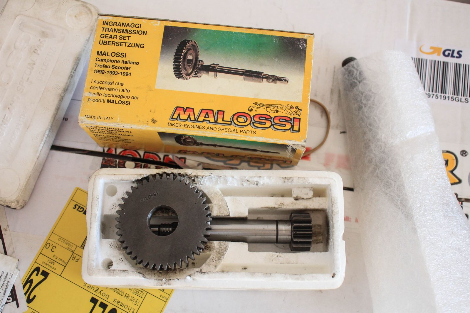

bouigass Posté(e) le 6 octobre 2017 Auteur Signaler Posté(e) le 6 octobre 2017 Salut, Personne ne voit un souci avec cette trans?
bouigass Posté(e) le 6 octobre 2017 Auteur Signaler Posté(e) le 6 octobre 2017 C'est pas ça le problème, je me suis fait baisé, c'est une transmission pour carter court...
Max Blackbird Posté(e) le 6 octobre 2017 Signaler Posté(e) le 6 octobre 2017 carter court?de booster?
bouigass Posté(e) le 6 octobre 2017 Auteur Signaler Posté(e) le 6 octobre 2017 Non, fizz,evolis,f10...
Max Blackbird Posté(e) le 6 octobre 2017 Signaler Posté(e) le 6 octobre 2017 a oui,putain j'ai pas vu l arbre pourtant on la voit bien la rainure
bouigass Posté(e) le 6 octobre 2017 Auteur Signaler Posté(e) le 6 octobre 2017 Bah ouais...je l'ai payé 20€ donc ça va encore, je vais essayer de la revendre mais des prépa sur ce genre de scooter ça doit pas courir les rues

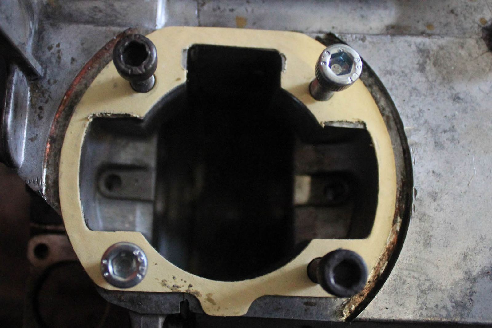

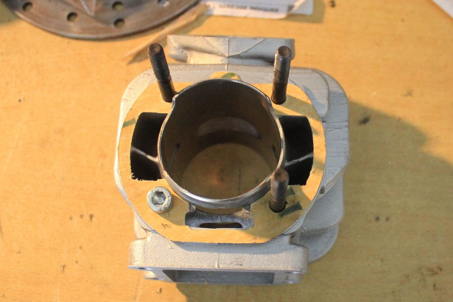

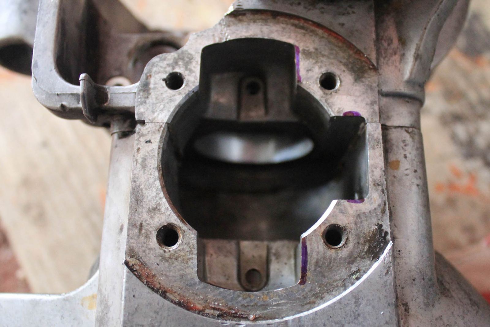

bouigass Posté(e) le 8 octobre 2017 Auteur Signaler Posté(e) le 8 octobre 2017 Salut, Ce matin j'ai regardé l'alignement cylindre/bas moteur, j'ai constaté que le joint d'embase fourni obstruait légèrement le passage,je l'ai donc aligné au cylindre au niveau du transfert arrière mais aussi des latéraux: Ensuite je l'ai posé sur le bas moteur et j'ai marqué les parties à enlever: Donc voici les parties à travailler en noir: Pensez vous que cela va faire une différence ou je me fais chier pour rien? Je veux aussi poncer l'intérieur du bas moteur pour lisser les aspérités, je sais qu'il ne faut pas le polir pour éviter le rebond des gaz mais à quel grain ne conseillez vous de la faire?
nathan 2917 Posté(e) le 8 octobre 2017 Signaler Posté(e) le 8 octobre 2017 il y a 34 minutes, bouigass a dit : Salut, Ce matin j'ai regardé l'alignement cylindre/bas moteur, j'ai constaté que le joint d'embase fourni obstruait légèrement le passage,je l'ai donc aligné au cylindre au niveau du transfert arrière mais aussi des latéraux: Ensuite je l'ai posé sur le bas moteur et j'ai marqué les parties à enlever: Donc voici les parties à travailler en noir: Pensez vous que cela va faire une différence ou je me fais chier pour rien? Je veux aussi poncer l'intérieur du bas moteur pour lisser les aspérités, je sais qu'il ne faut pas le polir pour éviter le rebond des gaz mais à quel grain ne conseillez vous de la faire? tu vas clairement te faire chier pour rien laisse le.comme ca la tu risque plus d avoir une embase trop.grande par rapport au cylindre qu autre chose le gain sera même.pas sensible je te conseil d aller jusqu a 600 et des bm j en ai vue des polies tourne ca roule pareil qu un autre le.coup des rebonds de gaz c'est une légendes urbaine 1

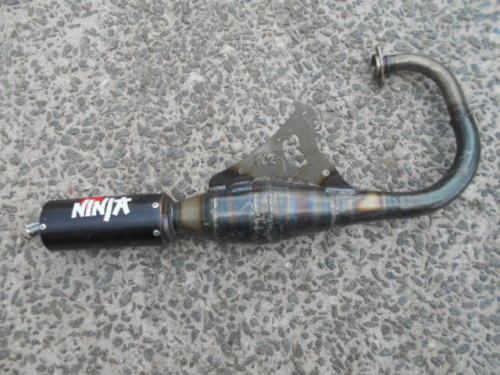

bouigass Posté(e) le 8 octobre 2017 Auteur Signaler Posté(e) le 8 octobre 2017 (modifié) C'est ce que je pensais aussi, je vais le laisser comme ça. Je viens de craquer pour un pot collector: Je ne pense pas que ce soit super adapté à ma configuration mais je n'ai pas pu résister et rien que pour le plaisir de l'avoir, je ne regrette pas Modifié le 8 octobre 2017 par bouigass 1
