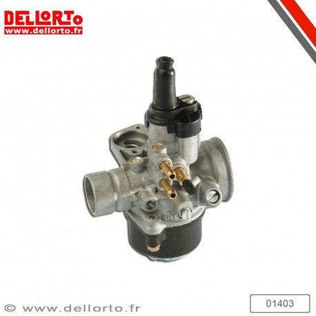

- Concernant le carburateur, je vais supprimer le starter automatique et du coup j'ai vu celui la c'est un 17 Dell'Orto PHBG
http://www.rrd-préparation.com/fr/carburateur-17-17-5mm-minarelli-am6/1500-carburateur-Dell'Orto-phbg-17-bs-souple-levier-.html
(Car les vis de réglage sont du bon coté pour moi et que le diamètre de fixation du filtre à air est de 32mm non fileté)
Vous en pensez quoi, ça fait petit ? Ça va coller ?Sinon vous me conseillez lequel en version PHVA en 17.5 ??

Concernant le carburateur, j'aurais une préférence pour le Delloroto PHVA 17.5 ED, c'est le plus adapté et celui qui se règle le plus aisément.
Alain,
J'ai lu sur le net que le PHVA 17.5 ED était impeccable, et je te remercie pour tes conseils.
mais y' a un truc qui me chagrine avec ce carburateur: c'est que les vis de réglage, une fois le carburateur monté  vont se retrouver derrière, pris entre la pipe d'admission et la boîte à air d'origine, et donc je n'aurais pas accès a ces vis de réglage facilement, même en passant de l'autre coté car l'espace est réduit entre le carburateur et le plastic du cache cylindre...tu me suis ? J'imagine que ça doit être la galère pour régler.
Tu confirme mes dires sur Peugeot buxy ou bien je suis à coté de la plaque ?

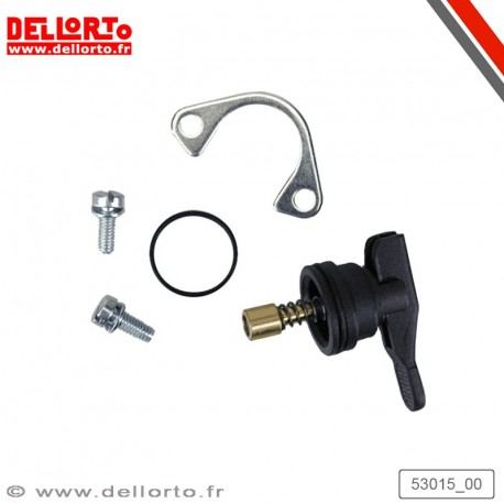

Dans le cas ou j'aurais raison j'ai trouvé celui là avec les vis de réglages du bon coté :
c'est un Dell'Orto PHVA 17.5 TS et en option je peux mettre une tirette manuelle:
Vous en pensez quoi ? Rien avoir avec le ED ou c'est kif kif ?

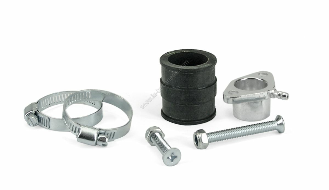

Tu envisagerais quoi comme pipe d'admission plus adaptée du coup ?Dans un message plus haut tu cite:
Le 17/09/2017 at 01:36, Alain a dit :
Pour la carburation, le montage d'un carburateur en 17.5 n'a d'intérêt qu'en mettant la pipe d'admission qui convient. Le fameux manchon à monter sur la pipe d'origine est fragile, et le diamètre interne de la pipe en elle même est plus petit, donc perte de rendement.
Je voulais prendre la big valve Stage6 montage Peugeot, boîte à clapet fourni, donc pour le tarif je la trouvais relativement honnête. Et surtout ça permet d’éliminer pas mal de colliers de serrage...donc des ennuies potentiels.

Bonjour le carburateur de la photo est le bon et les vis seront du bon côté :socool2:
Pour la big valve pour des raisons de pratique sera plus simple en effet ensuite si ton bricolage pour la boîte à air ne va pas tu as la artek k1 qui est très bien que j'utilisais sur une configuration en partie similaire.

- carburateur Dell'Orto PHVA 17.5 pour Peugeot + kit starter à levier / gicleurs 80 à 100 voir plus si possible pour réglage
- système d'admission big valve Stage6 pour Peugeot vertical

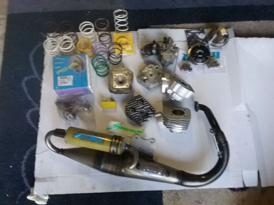

Pot polini funky neuf très rare.kit 70cc simonini racing .boîtier top perf débridé.variateur doppler s2 br grande plage etc......
il y a 14 minutes, Msb a dit :
Bonjour, je vends beaucoup de pieces de buxy
sur mon buxy j'avais un kit simonnini racing mais en 75 cc (piston diam.50 mm) avec échappement a barette , ton 70 un une sortie ovale classique ?
Ouais c'est une sorti ovale,piston vertex mono 47,6mm.avec culasse big bore stage6.

En carburateur oriente toi plus sur un 19 et achete une petite paire de lamelles carbone.
