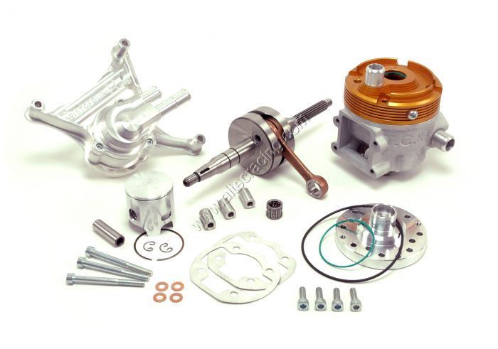

le evo est dispo en axe de 10 , comme tous les kit pour booster sauf le tcr qui est en 12.
fait toi vraiment plaisir avec le tcr en LC.
https://www.altecracing.com/scooter/moteur/pack-moteur/pack-d476-cristofolini-tcr-liquid-cooled-aluminium-mbk-boosterstunt-lc-70cc.html

si si,le evo est en axe de 10 chez altec
