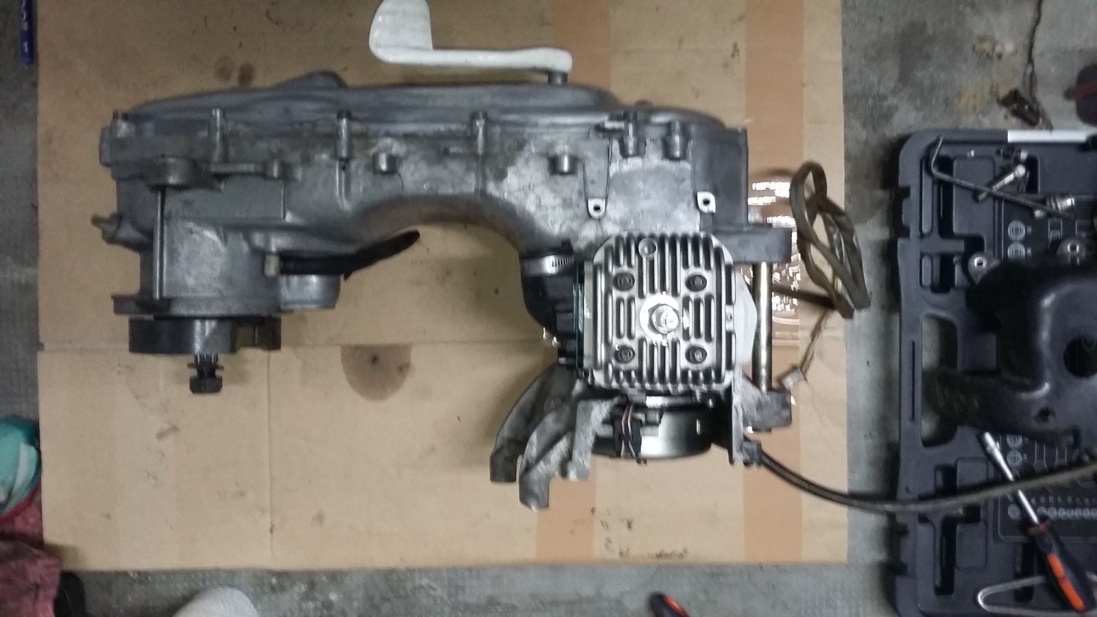

SpiritSystem Posté(e) le 21 décembre 2017 Signaler Partager Posté(e) le 21 décembre 2017 bonjour. Je me suis acheter une nouvelle configuration pour mon booster spirit de 2001. vilebrequin doppler endurance axe en 10. Roulement c4 stage6 polymère car plus d'acier en stock. bien ou pas? kit 70 alu malossi replica pot Yasuni carrera c 16 carburateur 21 phbg dell'orto j'ai déjà un variateur malossi multivar et un embrayage fly cluch malossi. Que pensez vous de cette configuration? il me reste quelque sous pour d'autre pièce si besoin. Je me pose plusieurs question notamment sur quelque point pour l’installation le montage et les réglages de tout ça. Pour le montage du vilebrequin un pro peut me le faire bien pour 40 euro. cet cool. par contre j'ai 2 cage à aiguilles celle du vilebrequin doppler et celle du kit malossi laquelle est la plus solide? J'ai des galets pavèsse pour le réglage des galet. d'après vous sa tourne autour de quel poids? Pour les ressort de poussée j'ai du jaune et rouge malossi. lequel mètre selon vous ? les ressorts d'embrayage j'ai du blanc jaune vert rouge bleue et noir malossi les quel mètre? Carburateur j'ai juste celui d'origine qui est du 92 sa tourne autour de combien? En sachant que j'ai une boîte à air d'origine non préparé. le pot c 16 prend ces tour a combien? Je vous souhaite de bonne fête et de bonne vacances Lien vers le commentaire Partager sur d’autres sites More sharing options...

0 SpiritSystem Posté(e) le 16 janvier 2018 Auteur Signaler Partager Posté(e) le 16 janvier 2018 bonjour, Des nouvelles de ma nouvelle configuration.j'ai toutes les pièces et le vilebrequin a était monté ainsi que le kit 70 mhr racing j'attends demain pour tout remonté il me reste les câbles de gaz et de starter a ajuster j'ai acheté un serre câble je fais ça demain,voilà une photo du bloc.Hâte de tester tout ça une fois monté et réglé.pour le moment j'ai mis un gicleur de 95 avec le carburateur 21 la boîte à air débridée au niveau du coude j'ai juste un rond et la mousse d'origine,j’hésite a me prendre la mousse malossi. 1 Lien vers le commentaire Partager sur d’autres sites More sharing options...
0 ninodu10150 Posté(e) le 17 janvier 2018 Signaler Partager Posté(e) le 17 janvier 2018 Il y a 11 heures, SpiritSystem a dit : bonjour, Des nouvelles de ma nouvelle configuration.j'ai toutes les pièces et le vilebrequin a était monté ainsi que le kit 70 mhr racing j'attends demain pour tout remonté il me reste les câbles de gaz et de starter a ajuster j'ai acheté un serre câble je fais ça demain,voilà une photo du bloc.Hâte de tester tout ça une fois monté et réglé.pour le moment j'ai mis un gicleur de 95 avec le carburateur 21 la boîte à air débridée au niveau du coude j'ai juste un rond et la mousse d'origine,j’hésite a me prendre la mousse malossi. 95 risque d' être gros avec un 21 en boîte à air. Tu verras ça mais ça devrai plutôt tourner aux alentours de 82/85 avec la w7. Lien vers le commentaire Partager sur d’autres sites More sharing options...

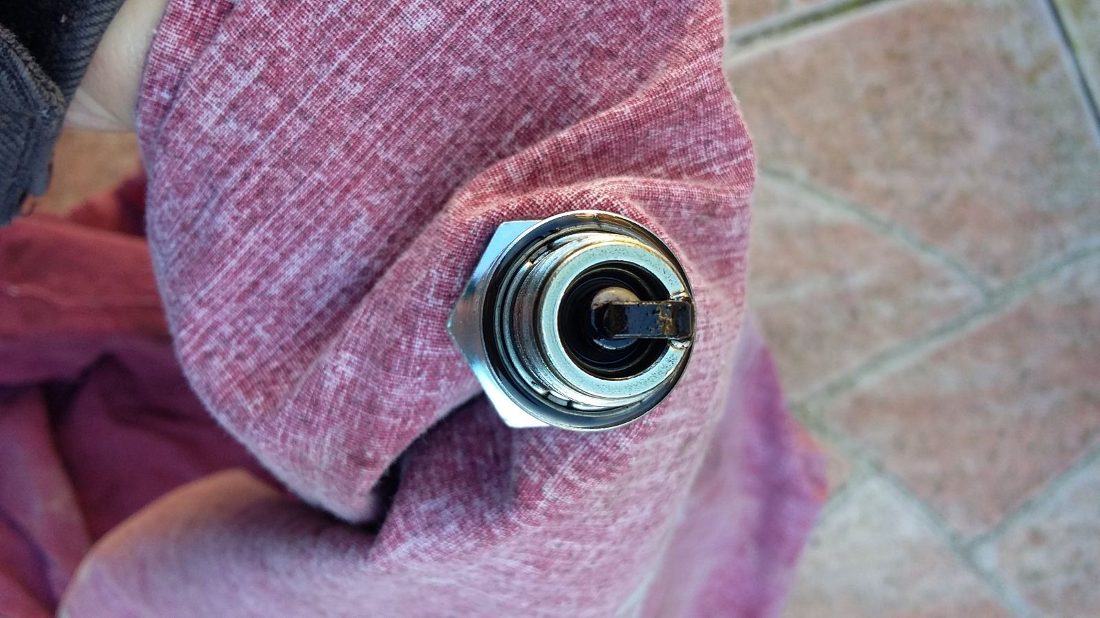

0 SpiritSystem Posté(e) le 28 janvier 2018 Auteur Signaler Partager Posté(e) le 28 janvier 2018 bonjour je vous montre une photo de ma bougie elle a pas beaucoup de borne et elle est pas coloré de partout il y a coté qui est moins coloré que l'autre. vous en pensé quoi? Lien vers le commentaire Partager sur d’autres sites More sharing options...
0 dada65 Posté(e) le 28 janvier 2018 Signaler Partager Posté(e) le 28 janvier 2018 salut un peu riche en essence faut rouler un peu plus pour terminer vu quel est neuve ont voit sur l'électrode encore blanc et un coter noir .. attend d'autre avis v 1 Lien vers le commentaire Partager sur d’autres sites More sharing options...
0 frax Posté(e) le 28 janvier 2018 Signaler Partager Posté(e) le 28 janvier 2018 Salut moi aussi je suis en rodage et au début ma bougie été comme ça maintenant elle est noire Je finis mon rodage pour réglé tout ça J'ai réglé mon carburateur a 1tours et demi pour l'instant 2 Lien vers le commentaire Partager sur d’autres sites More sharing options...
0 SpiritSystem Posté(e) le 28 janvier 2018 Auteur Signaler Partager Posté(e) le 28 janvier 2018 Il y a 3 heures, dada65 a dit : salut un peu riche en essence faut rouler un peu plus pour terminer vu quel est neuve ont voit sur l'électrode encore blanc et un coter noir .. attend d'autre avis v je suis un peu riche pour le rodage, c vrai quelle est neuve j'ai pas beaucoup roulé avec merci pour ton commentaire je vais rouler plus. il y a une heure, frax a dit : Salut moi aussi je suis en rodage et au début ma bougie été comme ça maintenant elle est noire Je finis mon rodage pour réglé tout ça J'ai réglé mon carburateur a 1tours et demi pour l'instant d'accord merci je pensé qu'il y avait un truc qui allait pas coté blanc et coté noir ça veut dire que j'ai pas assez roulé avec ça me rassure merci. moi aussi j'ai réglé mon carburateur a 1 tours et demi j'attends aussi de finir le rodage pour bien tout régler ( galet ressort carburateur ) 2 Lien vers le commentaire Partager sur d’autres sites More sharing options...

0 SpiritSystem Posté(e) le 7 février 2018 Auteur Signaler Partager Posté(e) le 7 février 2018 bonjour j'ai fini le rodage. bougie noire sèche partout sauf sur le culot c'est noir liquide gicleur 90 trop riche je pense du 88 voir 86 pour être bon embrayage neuf delta cluch full rouge malossi variateur multivar galet 5.5 trop lourd le scoot met du temps avant de prendre les tours à partir de 50 après il monte dans les tours mais il bombarde pas comme il devrait, (les réglages ) j'ai changé le gs comme @fred82000 m'a dit j'ai mis un 45 meillleure reaction en accélérant du scoot a l’arrêt,merci a lui avant le scoot avez l'air d'être plus nerveux avec l'embrayage fly chuch (l'antiquité) ressort jaune d'embrayage et gs 50 gp 92 juste une impression quand je tourné la poignée il avait direct envie de partir comme une fusée mais c'est juste une impression. j'ai jamais était au dessus de 50klm/h et au dessus de la moitié de la poignée de gaz. vous en pensez quoi? Lien vers le commentaire Partager sur d’autres sites More sharing options...
SpiritSystem
bonjour.

je suis un peu riche pour le rodage, c vrai quelle est neuve j'ai pas beaucoup roulé avec merci pour ton commentaire je vais rouler plus. d'accord merci je pensé qu'il y avait un truc qu
frax

c'est un configuration homogene qui devrais bien tourné , ressort rouge malossi , galet commence avec 4.8 gr et tu vois suivent le comportement , en gp avec un 21 phbg ça tourne entre 86 et 95 (avec l
