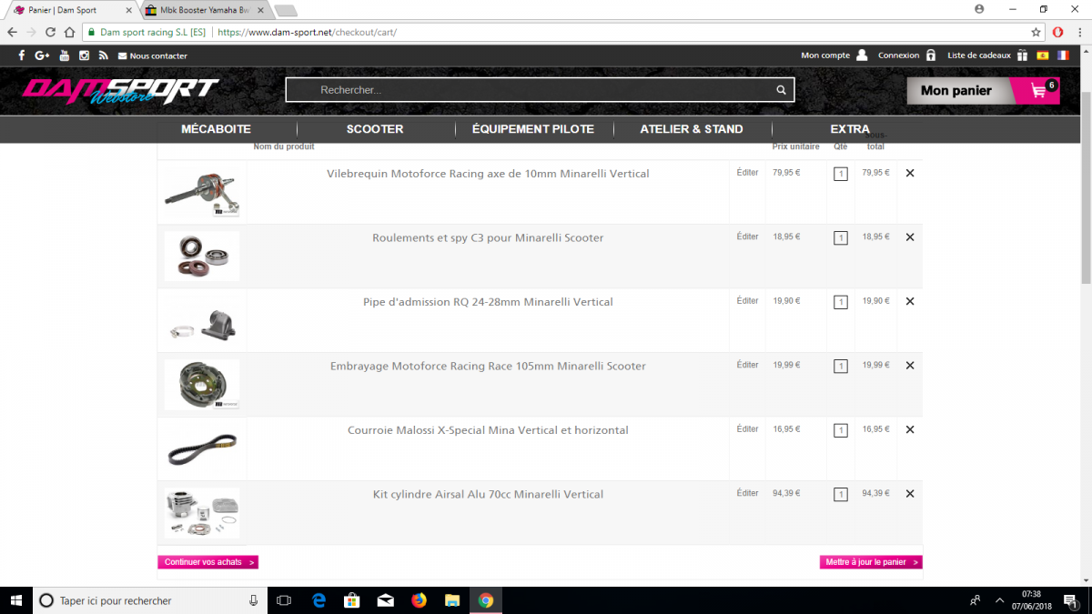

batou64 Posté(e) le 6 juin 2018 Auteur Signaler Partager Posté(e) le 6 juin 2018 (modifié) du coup je compte prendre un motoforce racing avec le 70 athena racing sinon vous pensez quoi de ce vilebrequin malossi ca irait avec le 70 athena? https://www.leboncoin.fr/equipement_moto/1393411872.htm/ Modifié le 6 juin 2018 par batou64 Lien vers le commentaire Partager sur d’autres sites More sharing options...

batou64 Posté(e) le 6 juin 2018 Auteur Signaler Partager Posté(e) le 6 juin 2018 (modifié) ouais donc je vais prendre le motoforce et sinon il y a le barikit qui m’intéresse mais après vous pouvez me conseiller d'autres 70 alu a moins de 170 euros et vous pensez que je peux prendre combien avec le barikit et avec le athena?merci Modifié le 6 juin 2018 par batou64 Lien vers le commentaire Partager sur d’autres sites More sharing options...

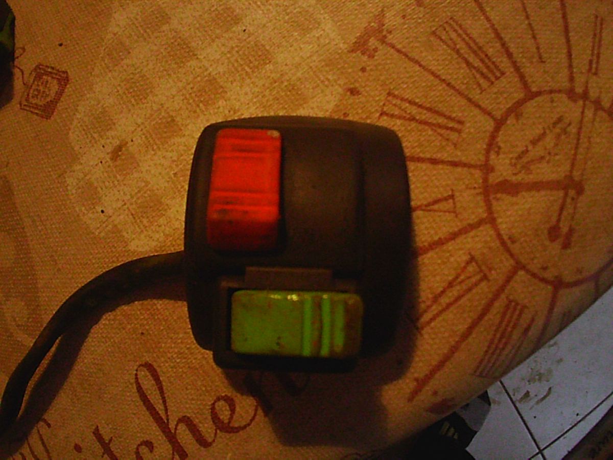

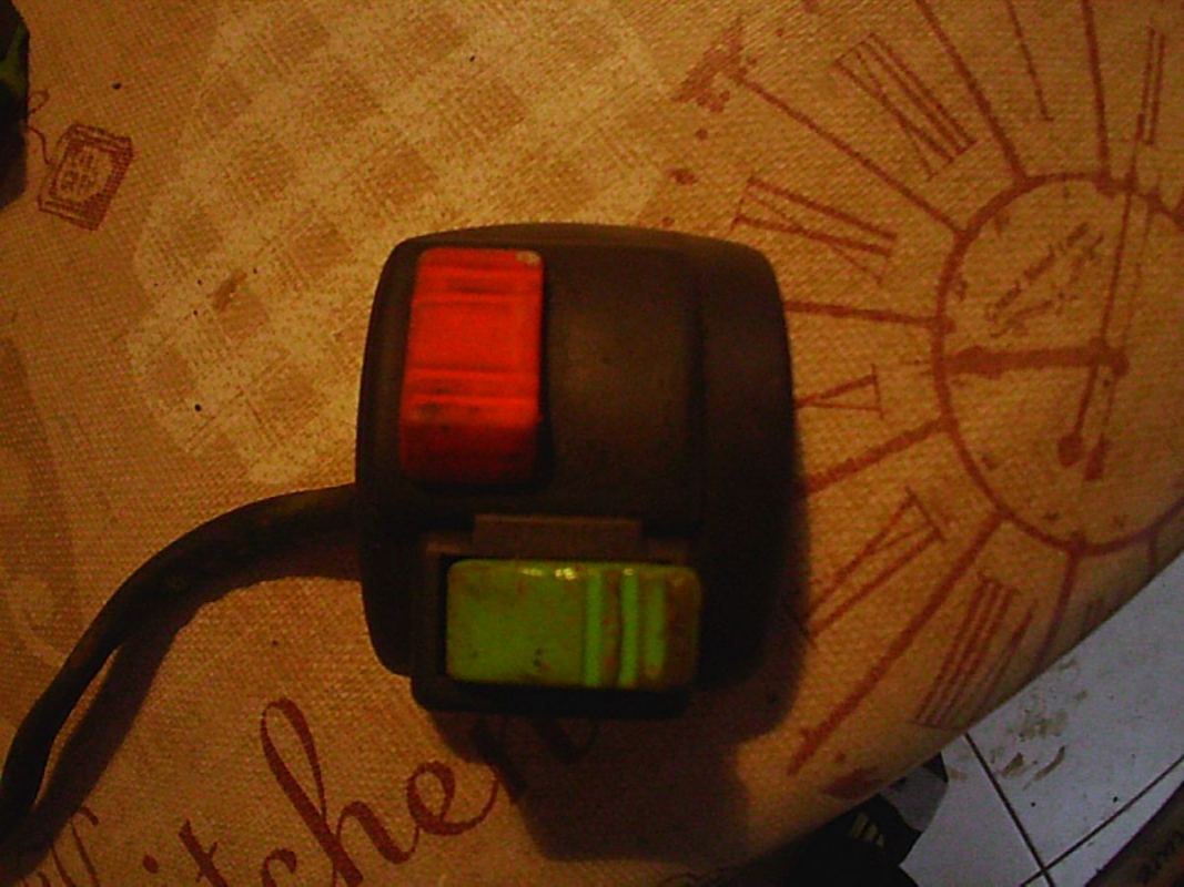

batou64 Posté(e) le 13 juin 2018 Auteur Signaler Partager Posté(e) le 13 juin 2018 Alors aujourd'hui j'ai repeint vite fait les commodo(petite photo pour que vous soyez contents) et j'ai aussi remonté la fourche je le redémonte pour une petite peinture puis j'ai trouvé un 70 most je dois voir avec le gars et voula et désolé pour l'inactivité Lien vers le commentaire Partager sur d’autres sites More sharing options...

batou64 Posté(e) le 14 juin 2018 Auteur Signaler Partager Posté(e) le 14 juin 2018 normalement : -bobine -cdi -clavette décalé -roulements c4 -vilebrequin jasil high tech -et pot malossi mais je vais commander petit a petit a et aussi un 70 most d'occasion(a voir) Lien vers le commentaire Partager sur d’autres sites More sharing options...
