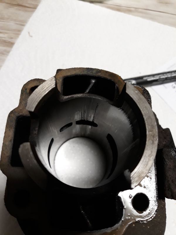

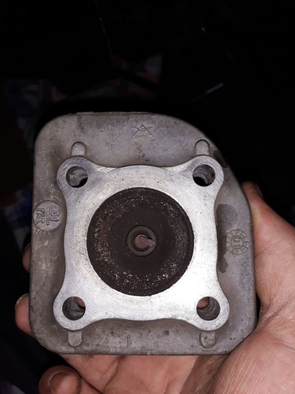

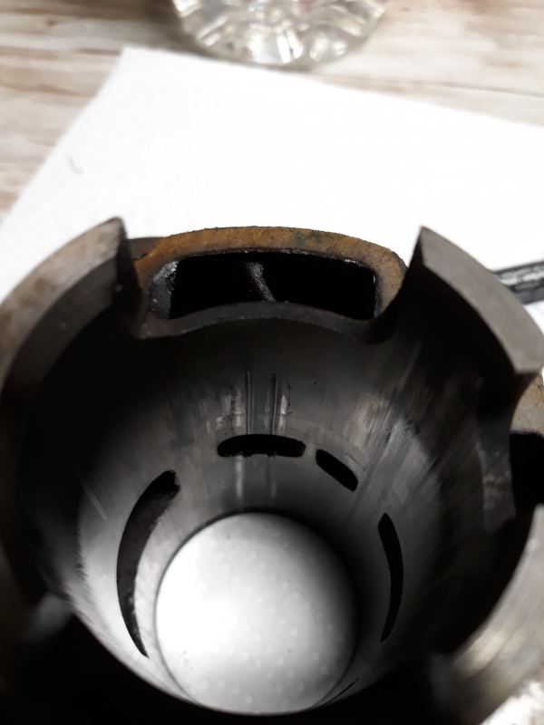

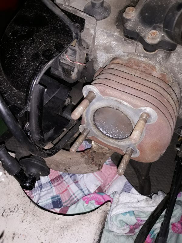

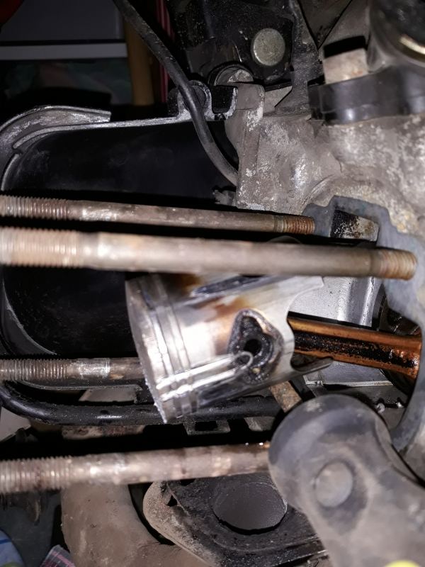

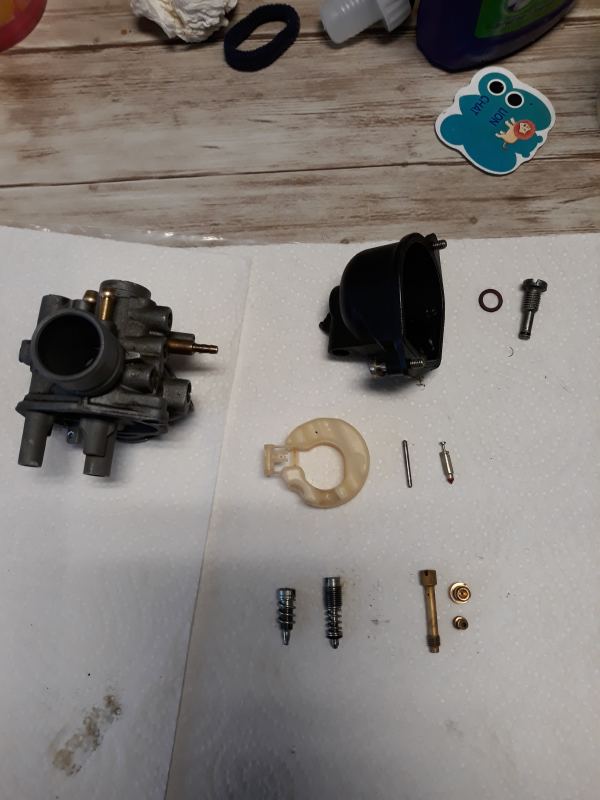

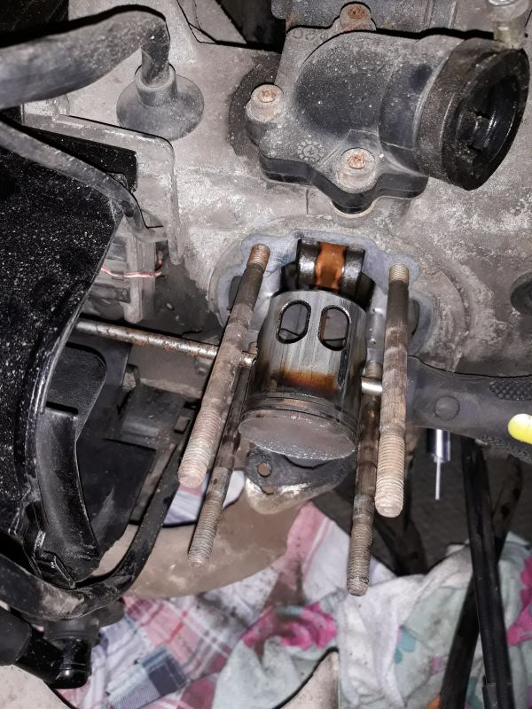

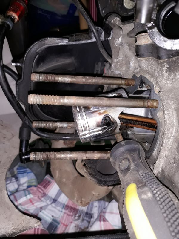

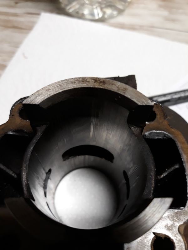

kyo2000 Posté(e) le 4 janvier 2019 Auteur Signaler Posté(e) le 4 janvier 2019 Salut, voilà les photos du carnage Et le carburateur démonté : 1
Greg95 Posté(e) le 4 janvier 2019 Signaler Posté(e) le 4 janvier 2019 ah ouais quand même... ca à pas fait semblant ! Il a bien pris... Tu as une sacré couche de calamine sur la culasse malgré un bon réglage vu la bougie. Dit moi vu que tu as démonter ton carburateur, tu as un joint sur la vis de ralenti ?
kyo2000 Posté(e) le 4 janvier 2019 Auteur Signaler Posté(e) le 4 janvier 2019 (modifié) Hein oui Pour la vis de ralenti qui est la 2éme sur la photo en partant de gauche la plus grande grise , j'ai le ressort et au bout du ressort un petit plastique/joint noir Modifié le 4 janvier 2019 par kyo2000
Lucifer Posté(e) le 4 janvier 2019 Signaler Posté(e) le 4 janvier 2019 Bordel ce carnage !!! mais tu roulais pas trop sec là ? Ta pompe à huile donne bien ? Car jamais vu de biele si brune
Greg95 Posté(e) le 4 janvier 2019 Signaler Posté(e) le 4 janvier 2019 Merci je vais regarder demain pour le joint. Pour la bielle d'origine sur neos elle est brune mais pas autant oui. Je serais toi comme dit lucifer ta pompe a huile doit avoir un souci. Vire la, si besoin je te ferais un tutoriel LOL. C'est tout simple tu verra. Et au moins en faisant ton mélange toi même tu sera sur de la lubrification moteur.
Max Blackbird Posté(e) le 4 janvier 2019 Signaler Posté(e) le 4 janvier 2019 aretez y le haut moteur a 20000km au moins

Invité Posté(e) le 6 janvier 2019 Signaler Posté(e) le 6 janvier 2019 Quand je vois les photos j'ai l'impression que c'est un circlips qui a porté le coup de grâce.
kyo2000 Posté(e) le 6 janvier 2019 Auteur Signaler Posté(e) le 6 janvier 2019 Oui c'est bien ça , segments sectionné en 2 ...
