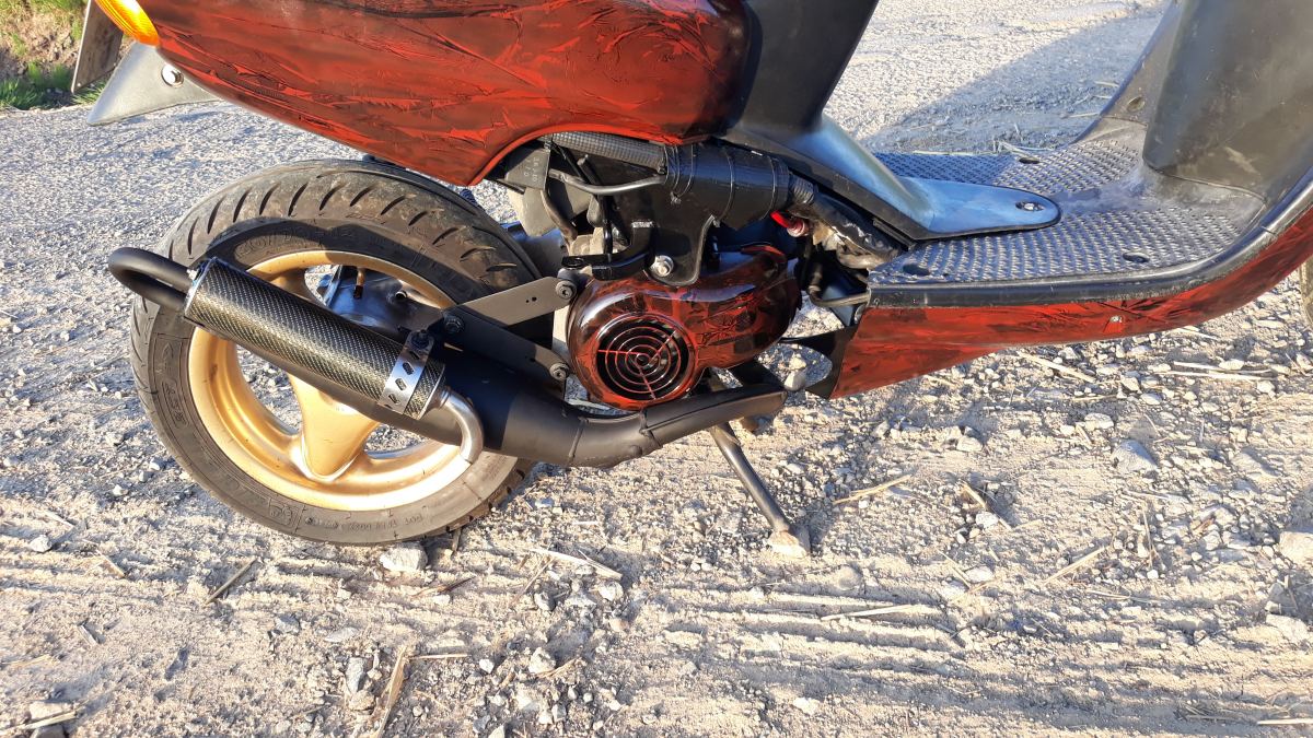

kyo2000 Posté(e) le 1 juin 2019 Auteur Signaler Posté(e) le 1 juin 2019 Le 31/5/2019 à 21:27, jimmy@ a dit : ça m'etonerais que la pate bleue tienne longtemps avec la chaleur , même la caf rouge ne tient pas. la blanche oui elle est faite pour. Bah ont verra bien, ca reste du provisoire de toutes façons Le 31/5/2019 à 22:50, deleeh a dit : Salut Kyo, ça fait longtemps que j‘ai plus suivi ton Projet.Mes qand je regarde je suis tousjour étonné de nouveau.J‘addore tes peintures uniq.Et je suis un peu jaloux commant tu fais sa .très très bon boulot.Et le Pot et aussi bien paint. Pour la cartouche je sais pas trop si ça va tenir.J‘espere bien. A Plus et je continue a teu suivre Salut Deleeh Ça fait plaisir merci . Pour la couleur ce n'est pas si complexe si tu sais un minimum peindre . (je t'expliquerai si tu veux ) Bon sinon, je viens aux nouvelles après avoir chipoté pendant 2h sous 29° pour arriver à enfin posé un pot correctement. Bah oui , entre un pot bidouillé qui s'adapte comme ça peu et un pot qui viens cogner la béquille !! Bref , j'ai remonté le tout et testé et bah au démarrage super mou puis arrivée genre à 25/30 il part comme une flèche et la c'est le top . Par contre , le moteur a tendance à emballé un peu genre il lui faut le temps pour descendre en régime et au ralenti tourne trop vite . (certainement des réglages carburateur) J'ai refait un test plus tard en faisant un trajet un peu plus long et la est ce que j'ai un peu trop tiré comm je suis en rodage ou??? mais j'ai fait comme un serrage (c'est éteint ) et je les redémarre directement il a prit (ouf car par envie de le poussé 5bornes). Je pense avoir fait un pré-serrage (j'espère que je me trompe ) Pour info : kit 50cc carenzi fonte pot leovince zx je pense variateur polini hi speed galet 5gr Embrayage top perf ressort de poussée polini livré avec le variateur (vert) Dell'Orto phbn 17,5 gicleur principal 80 mousse de filtre à air malossi Après "le serrage" j'ai rouler doucement avec genre 30 et arrivée à un stop je m'arrête il crevait comme si il manquais d'essence ce qu'il n'avais pas fait depuis le départ du test . pfff c'est saoulant Allez quelques photos quand même 2

kyo2000 Posté(e) le 1 juin 2019 Auteur Signaler Posté(e) le 1 juin 2019 (modifié) Merci Année 80 rock n roll ou peas and love ? plutôt rock n roll pour ma part ps: les jantes c'est la couleur depuis que je l'ai seul chose qui n'ai pas encore été peint Modifié le 1 juin 2019 par kyo2000

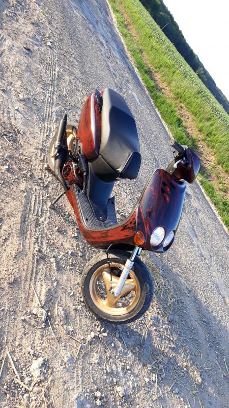

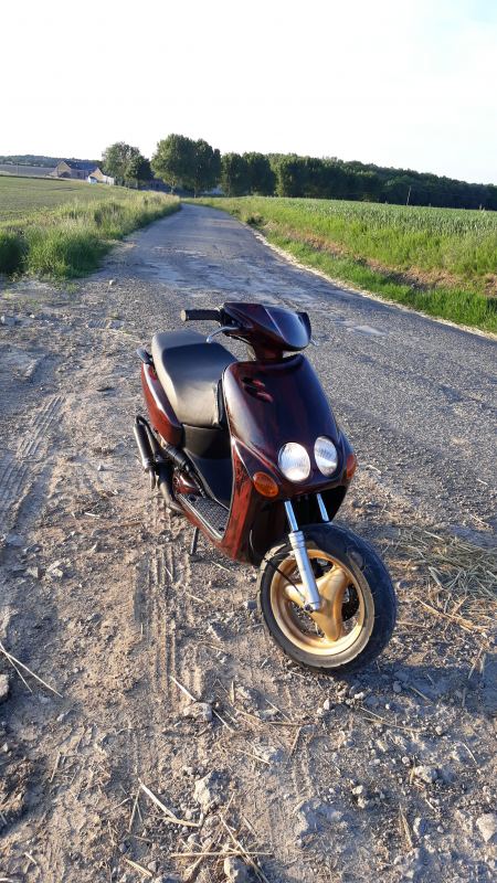

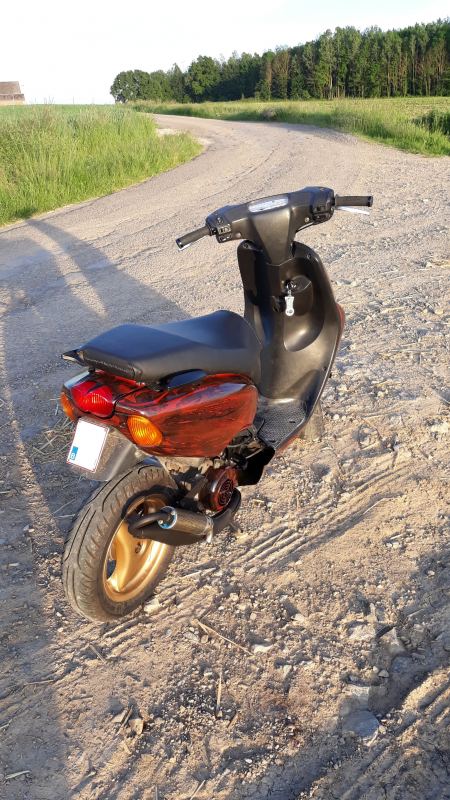

kyo2000 Posté(e) le 12 juin 2019 Auteur Signaler Posté(e) le 12 juin 2019 (modifié) Salut, je viens au news : Bon alors il roule c'est déjà pas mal j'ai testé pleins de gicleur hier et descendue le clips de l'aiguille d'un cran . J'ai mis les ressort d'embrayage polini aussi livré avec le variateur et donc le ressort de poussée polini aussi . J'ai finalement vu que j'était bien trop riche en 90 , j'ai donc diminué à 80 (je vous passe les autres etape de gicleur) ça amrche bien voir très bien mais, par moment il creve un peu beuuuuuuuuuuuh donc je dois certainement augmenté un peu le gicleur principal , j'ai remis aussi le filtre à air d'origine . quand ça se lance ça pourrais lever je pense Même à 2 ça va bien , j'ai conduit ma femme au travail se matin Il faudra par contre un nouveau câble de tchoke ou trouver une solution car apparemment il est trop grand bref je poste quelques photos tout à l'heure Modifié le 12 juin 2019 par kyo2000
