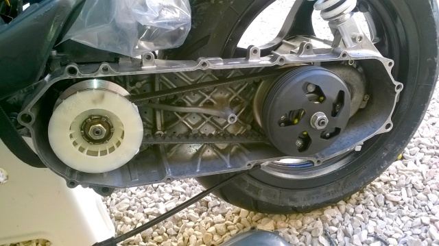

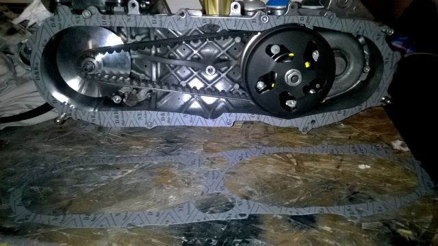

kyo2000 Posté(e) le 3 décembre 2018 Auteur Signaler Posté(e) le 3 décembre 2018 Le 29/11/2018 à 21:23, jimmy@ a dit : tout depan de ta configuration , sur du racing qui tourne vite , evite la daube , un embrayage ça peut explosé et ça previent pas , c'est arrivé à un pote avec un artek k2 . ça a cassé le carter moteur presque en 2 +celui de transmi+la transmi, carter de varia cassé en 2 et arachaché (malgré toute les vis) . lui a rien eu , mais c'est arrivé a d'autre qui on ete graveent blessé aux jambes. . quant ça casse à 12 ou 13000 tr/mn c'est un vrais grenade. pour ça que le mhr a une plaque triangulaire dessut , pour eviter que tout vole. (ça m'etonerais que ça tienne) . Oui , bon j'ai tenté ont verra bien . J'ai recu mon colis aujourd hui : - cloche d'embrayage type origine- embrayage réglable ( avec 2 jeux de ressorts ) celui la --) https://www.motorkit.com/fr/embrayage-cloche-ressorts-nitro-aerox/1275-embrayage-reglable-nitro-aerox-booster-bws-ovetto-stunt-slider-peugeot-honda-piaggio-wallaroo.html- joints de pot- levier de frein arrière- galets- ecrou centrale d'embrayage Le 29/11/2018 à 07:18, Greg95 a dit : Merci pour le lien Pas de quoi Le 29/11/2018 à 23:25, Tampaxxxxx a dit : C'est super rare quand un embrayage explose super super rare il y a des bi qui tournée avec des tnt et cloche CNC et il ont jamais exploser. Le seul truc qui claque c'est les garnitures. Quand il y un souci d'explosion d'embrayage c'est en général une mauvaise conception, mauvais matériaux ou un ensemble incohérent. Exemple les cloches Stage6, qui était juste une merde absolument beaucoup trop fine elle chauffé grave sur les 80cc et la tu les flingué a thermes forcement tu l'explosé. Il y avais les embrayage Stage6 MKII une merde monumental de qualité, les ressort dure tiré sur les mâchoire qui cassé la fixation du ressort donc tu exploser le tout. Il fallait changer les mâchoire régulièrement pour éviter le souci et la vis de réglage au frein filet. J'ai dégager le mien rapidement. Le delta clutch tu le monte sur un 80/90 les vis de réglage vont ce dévissé si tu freine pas au frein filet le seul truc qui te sauve c'est la coupelle, coupelle qui sois dit en passant alourdie l’élément mobile donc tu la dégagé quand tu avais fait ton montage propre. Tu prend le artek K2 il a juste une conception de merde, les types il te foute le ressort au milieu de la mâchoire, tu perd le grippe de la mâchoire qui et réduit, la force centrifuge et beaucoup plus forte sur la cloche vue que ta mâchoire et maintenue par un ressort au centre de la garniture et non pas à l'extérieur de celle ci donc forcement il fallait au moins une cloche cnc pour le tenir. après tu prend toutes les marques il y a du bon et du mauvais, les cloches wing bell avais des soucis de sertisage... Pourtant c’était le must avant l'arriver des cloches cnc. j'ai essayé beaucoup de matos sur la variation, je me suis arrêtez au SX que j'ai jamais eu, sincèrement jusqu’à 80/90cc ça change strictement rien c'est du pareille au même. Moi j'invite toujours les gens à essayer des choses qu'il n'ont jamais essayer c'est comme ca que tu trouve des pépite. C'est chose faite Ont verra puis au pire, je suis d'origine juste le pot donc je ne pense pas trop risqué . Je ferai des photos demain 1
Tampaxxxxx Posté(e) le 3 décembre 2018 Signaler Posté(e) le 3 décembre 2018 Tu risquera rien t'inquiète pas surtout sur de l'origine :') 1
