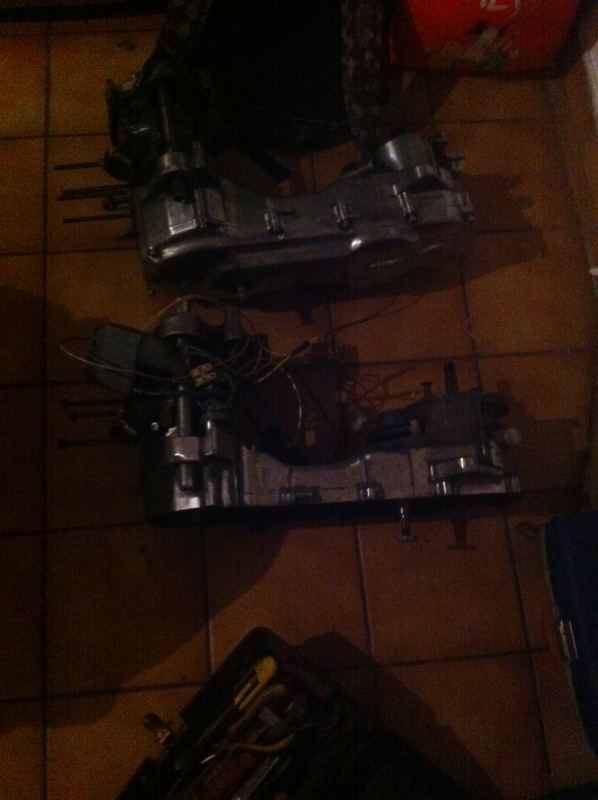

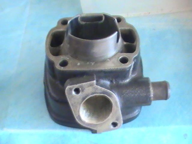

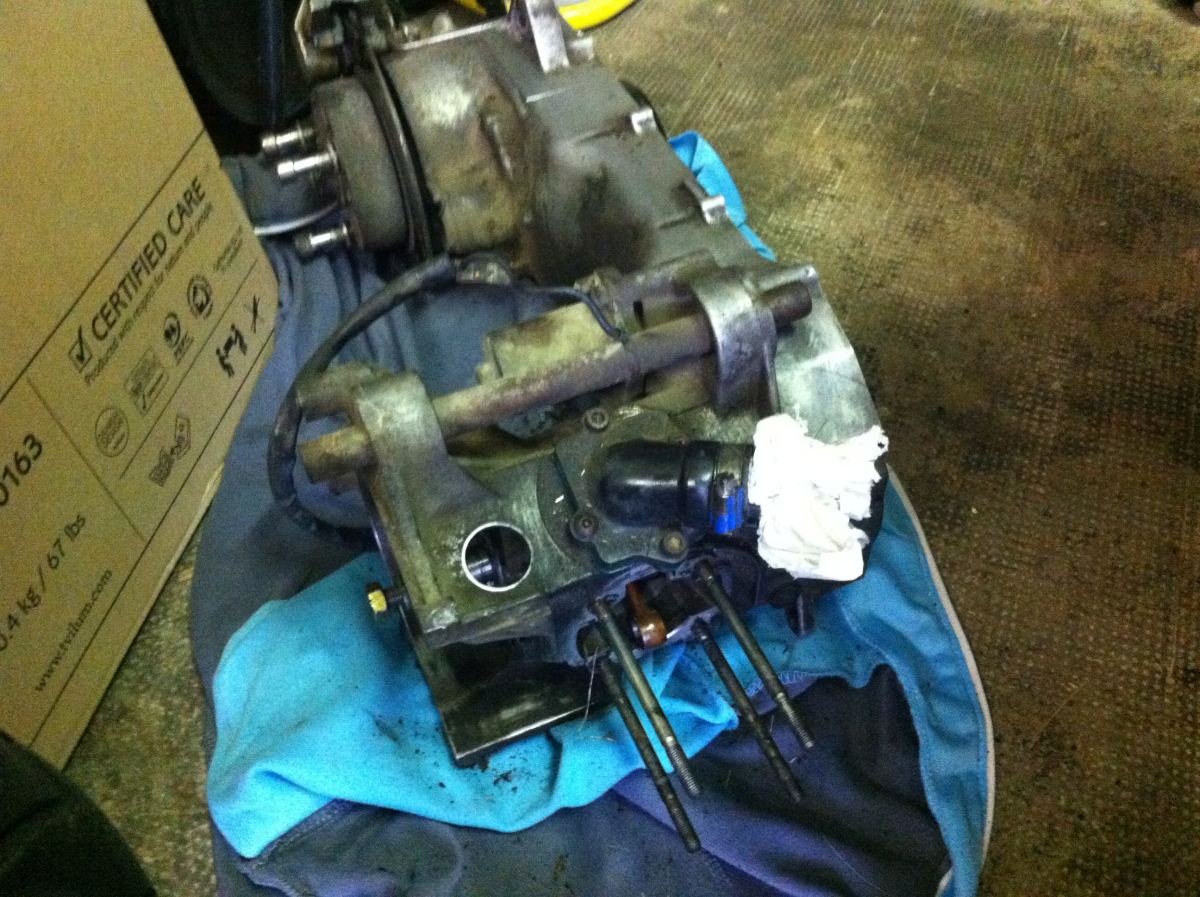

Whisky-Kill Posté(e) le 26 août 2019 Auteur Signaler Posté(e) le 26 août 2019 (modifié) Ahah catalogué fake, je ne pensais pas, je vais vous sortir des photos. 3 bas moteurs, 3 préparation différentes. 2 Cylindrées différentes Un préparateur moi. J'ai pensé faire un 50 (origine ou non) pour le fun voir ce que ça peut valoir sur les hauts régime, je m'attends pas à trop de couple. Et sinon bah 70 fonte la base. On m'a gracieusement donné un 70 athena racing mais pour piaggio. A voir si une adaptation est possible, faudrait boucher l'arrivée d'eau par l'embase et en créer une sur le coté.. Modifié le 26 août 2019 par Whisky-Kill
fred82000 Posté(e) le 26 août 2019 Signaler Posté(e) le 26 août 2019 un 70cc de piaggio sa passera pas du moins pour moi ça passe pas après je peux me tromper et un cylindre origine même bien re travailler sais pas si ouf que sa en perf tu prend un top perf tu y gagne plus de temps que de bidouiller un cylindre origine cela et mon avis perso
Whisky-Kill Posté(e) le 26 août 2019 Auteur Signaler Posté(e) le 26 août 2019 Oui mais moi je préfères acheter des embouts dremel et du temps que de monter un truc tout fait. Expérimentations Et un 70 piaggio faut déporter les goujons ou faire une cale (tout est possible) 1
fred82000 Posté(e) le 26 août 2019 Signaler Posté(e) le 26 août 2019 tout ou presque du moment ou on sais bien le faire après sais bien de vouloir expérimenté
Whisky-Kill Posté(e) le 26 août 2019 Auteur Signaler Posté(e) le 26 août 2019 Ça coûte moins chère surtout que j'ai plein de 50 d'origines et de petits 50 quand mes potes passaient sur du 70. Et puis qui ne tente rien n'à rien. Je met en ligne des photos

Whisky-Kill Posté(e) le 27 août 2019 Auteur Signaler Posté(e) le 27 août 2019 Personnellement je ne suis pas a ma première préparation non plus, mais j'aime les trucs de fou... un 50 origine qui marche avec un carburateur de 24 par ex. Un r1400 sur un 70 fonte tout des trucs du genre ahah
fred82000 Posté(e) le 28 août 2019 Signaler Posté(e) le 28 août 2019 pour moi je dirais un 24 sur origine trop gros et inutile d'autre ici diron pareil mais après sais toi qui fait comme tu le sent te donne juste mes avis 1

Whisky-Kill Posté(e) le 4 septembre 2019 Auteur Signaler Posté(e) le 4 septembre 2019 (modifié) Il y a 5 heures, tomMpower a dit : Il s'était inscrit sur ce fofo d'ailleurs il y a de ça 2ans, il en n'a péter des pièces mais la dernière il avait réussi à trouver le bon compromis ! Oe il lui aurait coller un vrai pot sa aurait était violent mdr Tu tourne à le e85 ? Oui de l'e85 de chez total. J'ai garder la pompe à huile d'origine sur un des bas moteur sur laquelle j'ai modifié l'inclinaison pour le débit d'huile. sinon je me sert d'une pompe à huile électrique un peu space... Car l'huile 2t est l'e85 c'est pas des bons potes les mettre ensembles ca fait pas de belles choses. Modifié le 4 septembre 2019 par Whisky-Kill
nathan 2917 Posté(e) le 5 septembre 2019 Signaler Posté(e) le 5 septembre 2019 Il y a 19 heures, Whisky-Kill a dit : Oui de l'e85 de chez total. J'ai garder la pompe à huile d'origine sur un des bas moteur sur laquelle j'ai modifié l'inclinaison pour le débit d'huile. sinon je me sert d'une pompe à huile électrique un peu space... Car l'huile 2t est l'e85 c'est pas des bons potes les mettre ensembles ca fait pas de belles choses. Y’a des huiles exprès pour l’ethanol ta du rajoute de l’avance du coup ?
