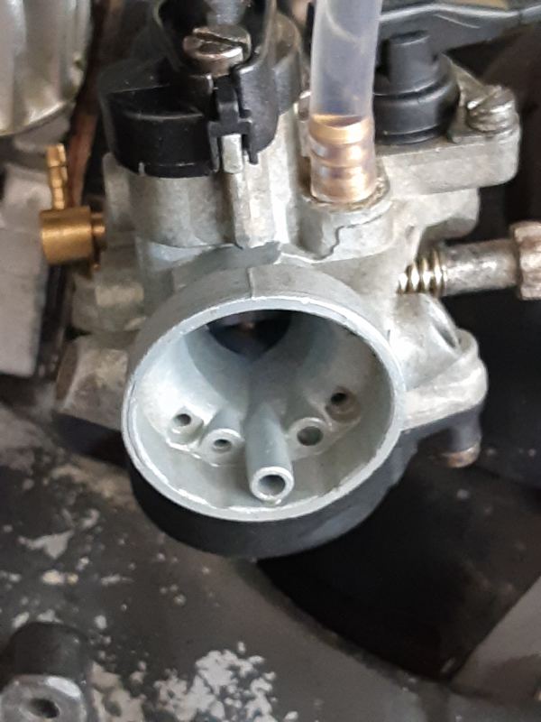

Pacifik Posté(e) le 25 août 2019 Auteur Signaler Posté(e) le 25 août 2019 J'ai un souci au niveau du carburateur, j'ai une micro fuite. Un goutte a goutte qui sort du petit tube en bas de la photo. Quelqu'un a une idée ?
fred82000 Posté(e) le 25 août 2019 Signaler Posté(e) le 25 août 2019 a tu démonter ta cuve si oui peux être que tu as mal re mit le flotteur ou le pointeaux
Msb Posté(e) le 25 août 2019 Signaler Posté(e) le 25 août 2019 Tu as bien tout nettoyé et soufflé ton carburateur? contrôle ton niveau de cuve et ton pointeau
nathan 2917 Posté(e) le 25 août 2019 Signaler Posté(e) le 25 août 2019 Le petit tube tout en bas c’est pour vider la cuve y’a une vis sur le côté en dessous la cube regarde qu elle soit bien serré sinon ça peut être ton pointeau foutu ta dépression marche bien?
Pacifik Posté(e) le 25 août 2019 Auteur Signaler Posté(e) le 25 août 2019 Tout est bien serré, j'ai changé le pointeau, j'en avais un en spare, on verra bien demain si c'est à nouveau mouillé. Après la fuite n'était pas énorme, je dirais une goutte par heure. Ma dépression fonctionne bien j'imagine, si je débranche mes 2 durites ça ne pisse pas si c'est ça le test. Bon sinon j'ai quasiment terminé, j'ai collé le support de plaque, il sèche pour la nuit, demain je remonte tout et je vais me balader. Aujourd'hui j'en ai profité pour mettre des cosses partout ou j'avais mis des morceaux de scotch à l'arrache, c'est plus propre et ça sera plus simple à démonter. 2

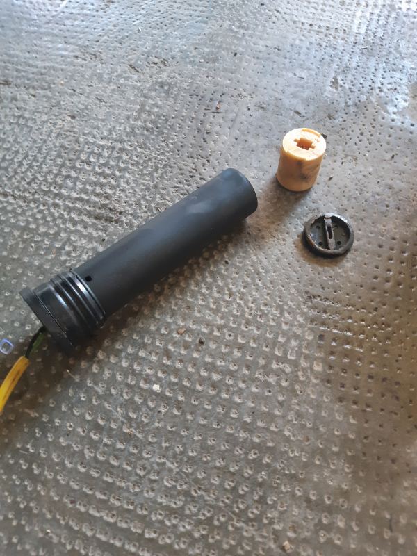

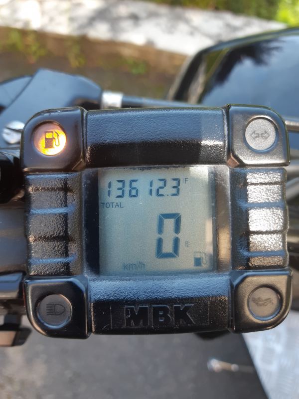

Pacifik Posté(e) le 26 août 2019 Auteur Signaler Posté(e) le 26 août 2019 (modifié) Salut les gars, il me reste un seul problème électrique, la jauge d'essence ne fonctionne plus. Une idée ? Édit: j'ai trouvé tout ça dans mon réservoir! Je me demande si c'est réparable. Modifié le 26 août 2019 par Pacifik
fred82000 Posté(e) le 26 août 2019 Signaler Posté(e) le 26 août 2019 change le direct ça se trouve cette pièce
Pacifik Posté(e) le 26 août 2019 Auteur Signaler Posté(e) le 26 août 2019 il y a 31 minutes, fred82000 a dit : change le direct ça se trouve cette pièce C'est bon je l'ai remonté et il fonctionne! Par contre je n'ai toujours pas pu rouler aujourd'hui. Impossible de le faire rouler avec la boîte à air. Si j'accélère il broute sans prendre de régime....

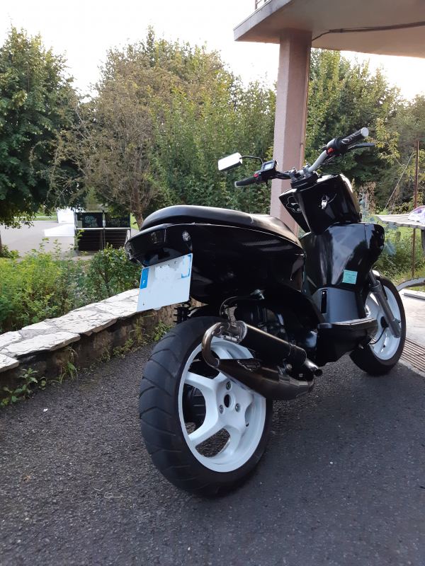

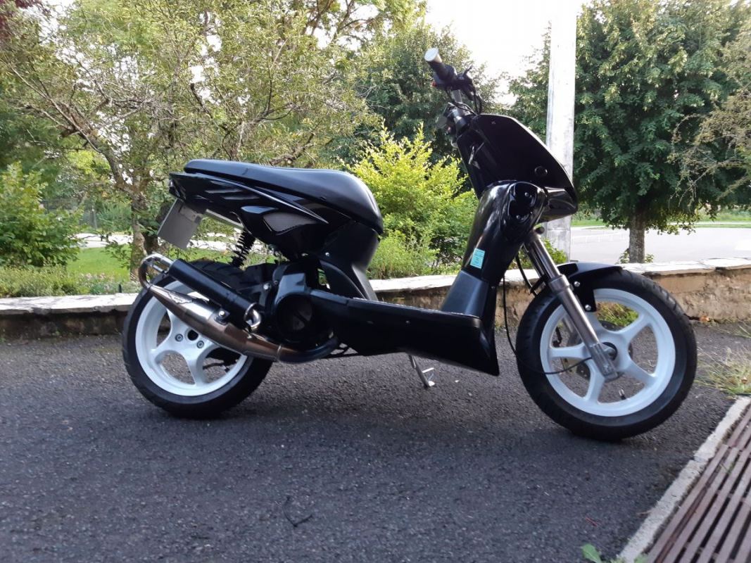

Pacifik Posté(e) le 26 août 2019 Auteur Signaler Posté(e) le 26 août 2019 Hello, à nouveau moi pour le compte-rendu du jour! Tout est enfin remonté! J'ai eu quelques galères avec l'éclairage puis ensuite avec la jauge d'essence qui s'était décomposée dans le réservoir.. Tout est réglé! J'en ai aussi profité pour teinter mon feu arrière et mes clignotants avant, je trouve ça top Allez hop c'est le moment, je remet ma boîte à air, enfile mes gants et mon casque, monte sur l'engin et hop... je fais sur sur-place poignée dans l'angle... A l'époque, j'étais en gicleur de 85, là j'ai dû passer en 75 pour que ça ne broute plus... Une prise d'air aurait pu expliquer qu'avant j'avais 10 points de plus pour la même configuration ?! En tout cas quel plaisir de remonter sur cet engin aussi maniable Le pot a bien chauffé avec ce que je lui ai mis dans la tronche! Il prend encore quasi 90 sur du plat le petit. (Il faut que je change ma transmi depuis que j'ai mis mes jantes en 13...) Par contre je me retrouve avec les mêmes problèmes qu'avant, à savoir que le scoot mets bien 3 secondes poignées dans l'angle avant de partir et que niveau reprise, je sent que je peux mieux faire car une fois parti, le scoot ne s'arrête plus jusqu'à sa Vmax. Si je décélère pour accélérer à nouveau, la par contre c'est bien plus mou. Donc demain j'attaque le premier point que je n'avais jamais résolu à l'époque, le démarrage. Je vais commencer par mettre des galets 2 gr plus légers que ceux que j'ai actuellement pour voir si ça vient bien de la variation ou pas...
