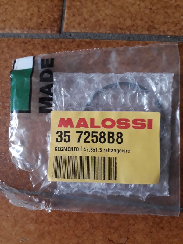

j'ai reçu un segment pour mon kit 70 mhr racing sauf que le segment rentre pas dans le cylindre il est trop grand. pourtant d’après la référence ça correspond au bon kit sur le site maxiscoot ou je l'ai acheté.du coup je suis bloqué avec mon scoot.  j'ai fait un photo du segment.

Bien vue je n'y avais pas pensé, je viens de le faire avec le nouveau il rentre pas.l'ancien rentre. j'ai remarqué un truc sur le nouveau segment les 2 côté sont noir alors que sur l'ancien à un côté chromé et l'autre noir. L'ancien est celui que j'ai eu avec le kit . Est il possible qu'il y est une cote pour les segment comme avec les piston?

Je sais que les piston du mhr racing 70 on plusieur cote. pour ma part c'est le piston d'origine que j'ai eu quand j'ai acheté le kit, le segment pareil c'est celui d'origine fourni avec le kit. d'après la référence du segment c bien celui qu'il me faut sauf qu'il est trop grand et ne rentre pas dans le cylindre. je trouve bizarre  sur la référence du segment à la fin il y a un B écrit peut être que pour les segment il y a des côte comme pour les piston et qu'il mon envoyé un segment côte B du coup j'ai un doute alors j'ai voulu appeler mxs et Altec racing pour me renseigner à ce sujet.  Aucune réponse de leur part car il reponde pas.Pour ce qui est des piston il me semble que seul les piston mhr racing passe sur ce cylindre, à voir je suis pas sur. Ah aussi les joint que j'ai reçu derrière il y a marqué mhr team mais les joint sont les même j'ai mesuré le joint torique  il est de la même dimension que celui d'origine sauf qu'il est noir et celui d'origine  est vert pour le joint dembase même  dimension mesuré au pied à coulisse.

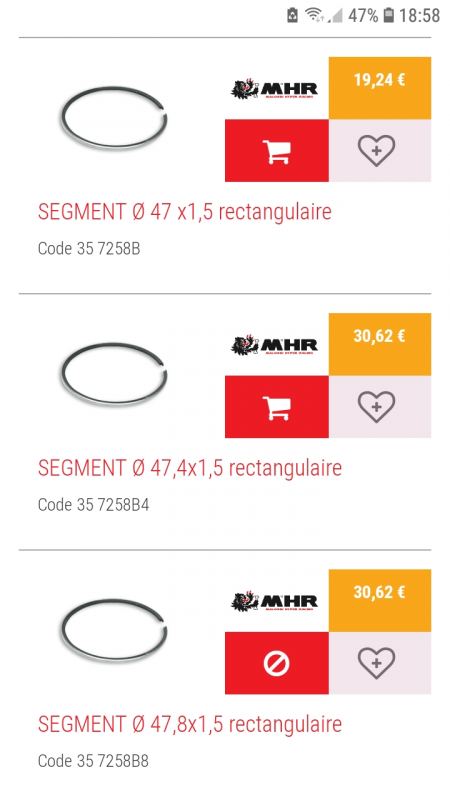

j'ai trouvé sa sur le site malossi
Il y a bien plusieur segment pour mon kit 70 mhr racing. En fait j'ai reçu le mauvais segment de la part de mxc il me faut le 1er et j'ai eu le 3eme. j'ai envoyé un mail à mxs j'attends une réponse de leur part.

bonjour, ton segment est en cote b tandis que ton mhr origine en cote 0 sûrement regarde ça,
https://www.malossistore.eu/fr/piston-47-0-axe-10-seg-1-rect--3411346-P

bon ben c'est bien ça comme reférence https://www.malossistore.eu/fr/segment-47-x15-rectangulaire-35_7258B-P

C vrai que defois c'est la faute des constructeur. Dans mon cas c bien une erreur de mxs  car j'ai bien commander le segment 35 7258B et j'ai reçu 35 7258B8 j'ai la facture à l'appui j'attends un retour de la part de mxs en espérent un bon geste de tout comercial qui ce respect si aucun retour de mail avec le bon segment je commande plus chez eux.

salut , ils ton envoyer le segment pour les kit nitro/piaggio en  47.6x1.5 mm (70 cc), tu as le mhr pour booster (ou stunt) le segment est en 47 mm x 1 mm (68cc).

Bon j'ai eu un retour par mail de la part de mxs il m'envoi le segment avec la bonne référence, il est en cour d'expédition. Je le reçoi la semaine prochaine au plus tard.
Edit Segment reçu moteur monté.
Pour info c'est du 47x1.5mm qu'il me fallait
