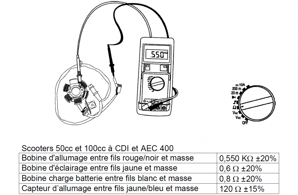

ScootMap Posté(e) le 16 décembre 2019 Signaler Posté(e) le 16 décembre 2019 Le 13/12/2019 à 23:35, Gueko a dit : Hm je viens de penser, au premier démarrage après avoir tout remonter il y a un moment, j’avais pas fais attention et laisser les files du démarreurs trop proches du pot mais seul le + a chauffer et a un peu fondu, je vais vraiment vérifier mais peut être que sa peu venir de la, peur être que la masse a pas fondu visiblement mais intérieurement dans la protection Bizarre jimmy essaie peut être avec un autre navigateur c’est plutôt simple, dès que je veux le lance, c’est brrbrbrbrbrrrrrr ( signe de richesse alors que sa ne devrait pas ) pete du pot comme si certaines combustions ce faisait pas et d’un coup reprenait à la suite en brûlant ce qui est passé dans le pot ce qui expliquerait pourquoi j’ai des goutellettes Qui gicle de la sortie de la cartouche Je vais vérifier tout le câblage du démarreur pour être sur qu’il n’y est pas eu quelque chose de cacher mais alors il aura bien été caché Je précise quand même que des fois c’est limite s’il roule bien, juste après la vidéo j’ai tenter de rouler quand même juste 50m a l’allée horrible et au retour c’est comme s’il c’était vidée et qu’il commençait à ce lancer et d’un coup ça a reprit c’est vraiment chelou vraiment Si c’était mon allumage, il ne devrait pas y avoir du bon puis mauvais ainsi de suite, j’vais tout vérifier comme l’anti parasite etc.. Si c’était à cause du joint de culasse, j’aimerais que mon niv de LR descende vraiment au moins je serais sur que ça vient de là quoi.. Bref encore à regarder partout en espérant trouver, c’est la première fois que je n’arrive pas à trouver une panne quoi Bonjour, Il faut vraiment que tu sortes le multimetre, sinon pour la bobine le démarreur etc la fiche complète FONCTION contrôle electricite.pdf , avec ça déjà tu devrais en savoir plus.
Gueko Posté(e) le 16 décembre 2019 Auteur Signaler Posté(e) le 16 décembre 2019 Merci bien je vais regarder sa dès qu’il fera pas de pluie de préférence 1
