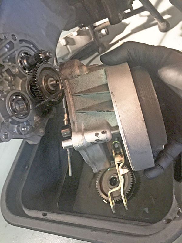

Boyington Posté(e) le 28 mars 2020 Auteur Signaler Posté(e) le 28 mars 2020 (modifié) Le 26/03/2020 à 21:20, nathan 2917 a dit : Tu as penser à changer au moins le coude du pot voir si ça le libérerais un peu ? Le problème c'est que c'est une modif très difficile à mettre en place. Faut carrément fabriquer la pièce, l'adapter etc... J'ai pas le matos et je sais pas faire. Beaucoup de travail sans assurance de résultat. Le 20/03/2020 à 18:37, ScootMap.fr a dit : as tu pensé à une transmi plus longue car le 4T ça a du couple surtout. C'est peut-être ma dernière carte à abattre... Alors c'est parti ! Le rapport d'origine d'un scooter Chinois est de 15/51. Passage au rapport long GYSPEED en 17/49: Montage très simple à faire : ôter le carter, enlever l'embrayage, enlever la roue arrière, ouvrir le carter de transmission, et remontage avec le rapport long. C'est l'occasion de faire la vidange de la transmission avec une huile de qualité . Très simple à faire ! A combien ça monte ? Ce n'est pour l'instant pas possible de le vérifier en cette période de confinement, mais je tiens à vous faire une vidéo pour que l'on voit à combien arrive maintenant à rouler ce bouzin avec tout ça dans la gueule . Au GPS et au compteur, sur le plat, sans vent dans le dos et pas en aspi derrière un 38t. Pourquoi une vidéo ? Parce-que il y a trop de mythos sur Internet qui annoncent sans preuve tout et n'importe quoi. J'anticipe le prochain fabulateur qui va arriver sur ce post dans quelques temps et écrire "ptdr lol avec mon Kymco jé mi un po et je tape le 110." Au point où j'en suis je vois pas ce que je peux faire -de discret- pour que ce truc roule plus vite. Merci pour vos réactions sympa amis lecteurs Modifié le 28 mars 2020 par Boyington 3 1

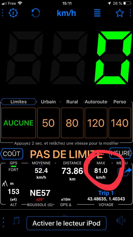

Boyington Posté(e) le 6 avril 2020 Auteur Signaler Posté(e) le 6 avril 2020 (modifié) Courte sortie pour faire le ravitaillement alimentaire , j'ai pris le scoot. Malgré un vent assez important j'ai enregistré un modeste 81 km/h GPS sur une petite portion de ligne droite (sur le plat et sans se coucher, faut dire que le truc a le Cx d'un mur de briques !). J'aimerais accrocher le 85 GPS. La vidéo bientôt, encore quelques réglages ! Modifié le 6 avril 2020 par Boyington 1
nathan 2917 Posté(e) le 6 avril 2020 Signaler Posté(e) le 6 avril 2020 Il y a 1 heure, Boyington a dit : Courte sortie pour faire le ravitaillement alimentaire , j'ai pris le scoot. Malgré un vent assez important j'ai enregistré un modeste 81 km/h GPS sur une petite portion de ligne droite (sur le plat et sans se coucher, faut dire que le truc a le Cx d'un mur de briques !). J'aimerais accrocher le 85 GPS. La vidéo bientôt, encore quelques réglages ! Ta grappiller pas mal avec la transmi quand même
Boyington Posté(e) le 6 avril 2020 Auteur Signaler Posté(e) le 6 avril 2020 (modifié) Oui c'est pas mal si on considère que ça a très peu pénalisé l'accélération. De 76 à 81 KM/h ça fait un gain supplémentaire de 6,5% juste grâce au montage de la transmission. Les conditions n'étaient pas optimales (vent et pas une distance infinie pour se lancer) . Je pense que je devrais atteindre les 85 GPS dans des bonnes conditions. Il faut maintenant aller chercher les petits détails qui feront la différence comme disait @Bader. Modifié le 6 avril 2020 par Boyington 1 1
