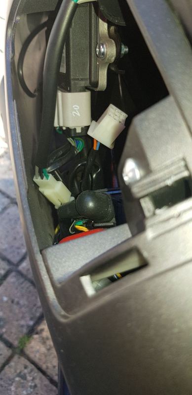

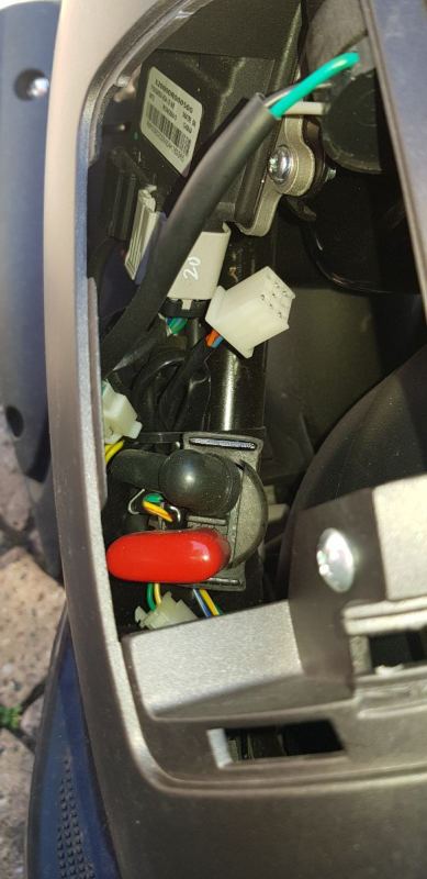

Mathiasleb Posté(e) le 5 septembre 2021 Signaler Posté(e) le 5 septembre 2021 Le 20/03/2020 à 18:51, Boyington a dit : @ScootMap.fr t'inquiète mon pot' Le scoot est le modèle 50QT-15 de la marque Yiying . On le trouve également vendu sous le nom de "Jordon Venice" par la marque Baotian ou encore comme modèle "Oldies" sous l'enseigne JM Motors. Etape 1 D'origine il est bridé pour être en conformité avec la loi française, imposant aux 50cc de ne pas dépasser les 45km/h. Et effectivement il ne les dépasse pas . J'ai mesuré sa vitesse à plusieurs reprises; 38km/h au GPS. Comment le débrider ? C'est simple. Il suffit d'accéder au CDI. Cela peut se faire simplement par une trappe située sur le côté du scoot (pour ne pas avoir à démonter la selle avec son coffre). Il suffit de débrancher cette cosse du CDI (entouré en rouge et déjà débranchée sur la photo) : Avec cette simple modif, le scoot est passé de 38km/h à 48km/h (toujours au GPS, quasiment 55km/h au compteur). Soit un gain de vitesse de 25% pour 0€, pas mal non ? Autre alternative, remplacer le CDI d'origine par un CDI "Racing". J'ai testé aussi : En bref, après plusieurs essais le CDI racing (j'ai choisi le GYSPEED V3) ne permet pas de gagner en vitesse de pointe, il a amélioré très très légèrement l'accélération. Mais j'ai décidé de le garder, car avec le reste des pièces ce léger gain s'ajoutera à une somme de petits gains pour notre objectif final. Très vite la suite, Stay tuned ! Très sympa tout le boulot que tu as fait, je bloqué à letape du fil à débrancher ça ne se présente pas aussi simplement que sur ta photo, si quelqun peut m'aider vous seriez top! Merci
