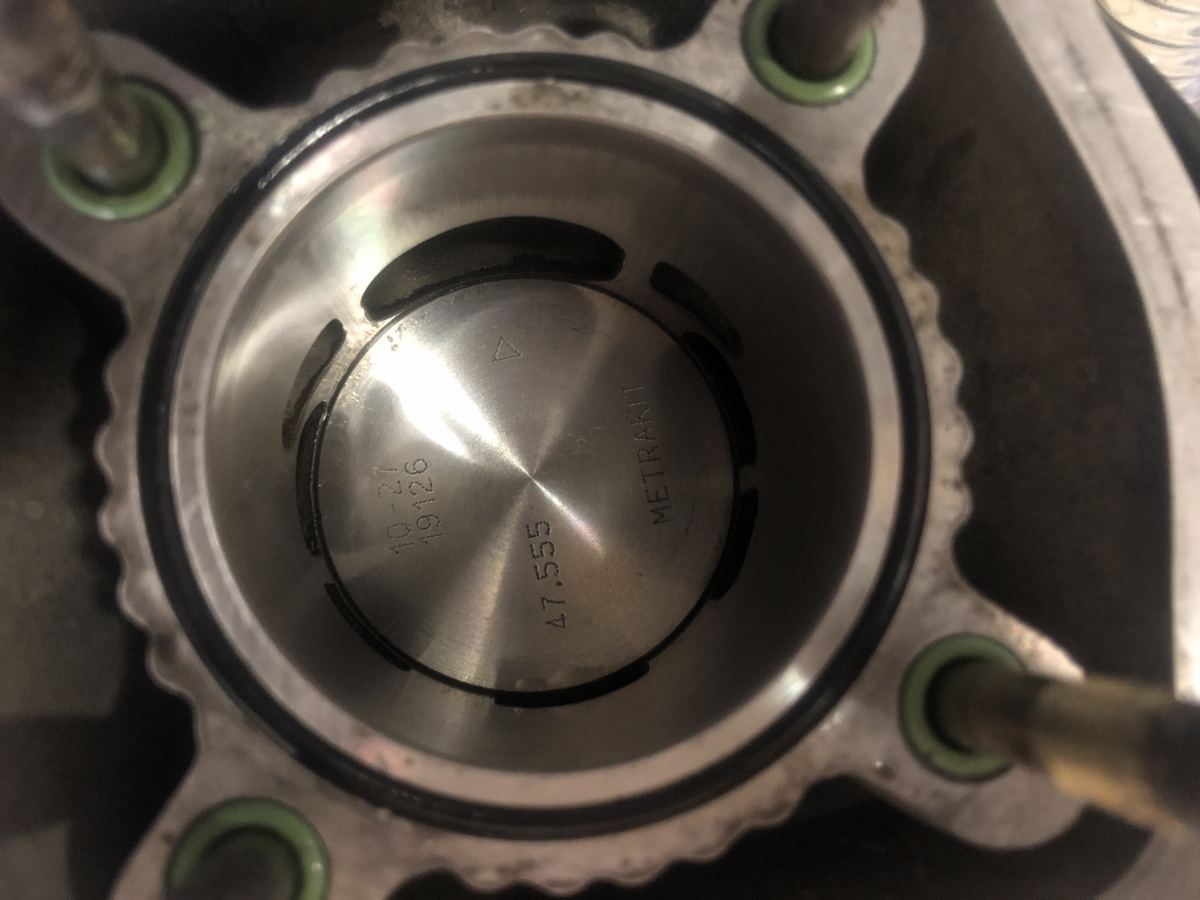

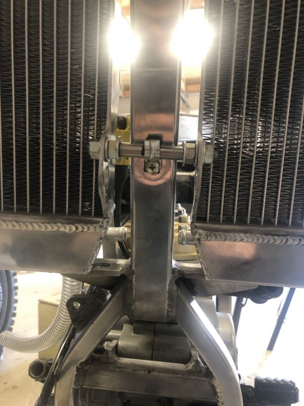

le_d Posté(e) le 5 avril 2020 Auteur Signaler Posté(e) le 5 avril 2020 C’est bon j’ai trouvé ce qu’il me fallait pour la patte des radia Caoutchouc à l’interieur Au niveau de l’entretoise et à l’extérieur contre le cadre. Il me manque plus que des colliers pour les durites, je vais passer une commande. Pour le taux de compression, je n’ai pas de pipette graduée ou de seringue assez précise, il faut que je trouve ça. Finalement j’ai trouvé une pipette gradué mais j’obtiens seulement 11 de taux de compression Soit j’ai mal calculé ou alors il y a un problème non ? Je vais donc commencé par re-mesurer mon squish. Je vous est donc fait une petit photo du piston tout neuf et de l’interieur du cylindre qui est comme neuf aussi
fred82000 Posté(e) le 5 avril 2020 Signaler Posté(e) le 5 avril 2020 donne nous ton calcul on te dira si tu as fait bon ou pas mais bon 11 ces pas ouf en taux de compression
le_d Posté(e) le 5 avril 2020 Auteur Signaler Posté(e) le 5 avril 2020 9,5 - 2,5 = 7 (70+7)/7 = 11 j’ai peut être mal lu sur ma pipette gradué. En tout cas je viens de contrôler mon squish et je suis bien à 0,8mm. Je vais recontroler mon taux de compression Je m’étais certainement trompé en lisant les graduations de la pipette. J’obtiens : 8,3 - 2,5 = 5,8 (5,8+70) / 5,8 = 13,07 c’est mieux, est ce que c’est suffisant ? Et pour le modifier je dois forcément abaisser mon squish en augmentant mon joint d’embase ?
nathan 2917 Posté(e) le 5 avril 2020 Signaler Posté(e) le 5 avril 2020 il y a 46 minutes, le_d a dit : 9,5 - 2,5 = 7 (70+7)/7 = 11 j’ai peut être mal lu sur ma pipette gradué. En tout cas je viens de contrôler mon squish et je suis bien à 0,8mm. Je vais recontroler mon taux de compression Je m’étais certainement trompé en lisant les graduations de la pipette. J’obtiens : 8,3 - 2,5 = 5,8 (5,8+70) / 5,8 = 13,07 c’est mieux, est ce que c’est suffisant ? Et pour le modifier je dois forcément abaisser mon squish en augmentant mon joint d’embase ? Tu peux descendre ton squich encore si tu le désire t’es large avant d’avoir de la deto dit toi sur un kit 70 alu sur booster donc à air je suis à 15.5

nathan 2917 Posté(e) le 5 avril 2020 Signaler Posté(e) le 5 avril 2020 il y a 10 minutes, le_d a dit : Je peux descendre de combien tu penses ? J'ai encore la pochette de joints avec différentes épaisseurs. Tu peux désencadre a 0.60 facile ça augmente pas très vite
le_d Posté(e) le 5 avril 2020 Auteur Signaler Posté(e) le 5 avril 2020 Ah oui autant que ca ? de 0.8 à 0.6 ? C'est bizarre que Metrakit préconisent 0.8, si le taux de compression est si faible. Je vais quand même rester comme ça pour le rodage je m'en occuperait plus tard. Du coup là j'attends plusieurs pièces pour continuer : colliers de durite, té de fourche inférieur, roulements de colonne, plaquettes de freins av/ar, guidon... Pour le faisceau simplifié je vais attendre d'avoir mon poste de pilotage en place. J'ai déjà fait le schéma et testé les branchements. Pour la peinture des carénages est-ce qu'il est possible de souffler des paillettes sur la peinture fraiche et de recouvrir de vernis après ? Si quelqu'un a déjà essayé ça. Je voyais bien une peinture noir pailleté doré. Qu'est ce que vous en pensez ?

fred82000 Posté(e) le 5 avril 2020 Signaler Posté(e) le 5 avril 2020 metrakit joue la fiabilité à fond donc toi tu peux aller plus bas sans souci du moment que tu vas pas trop bas et le conseil serais de le faire la ton squish final que de re démonter après rodage et devoir re acheter des joint pour re mettre des joint neuf coup d'argent inutile sur le moment
le_d Posté(e) le 5 avril 2020 Auteur Signaler Posté(e) le 5 avril 2020 Il y a 1 heure, fred82000 a dit : metrakit joue la fiabilité à fond donc toi tu peux aller plus bas sans souci du moment que tu vas pas trop bas et le conseil serais de le faire la ton squish final que de re démonter après rodage et devoir re acheter des joint pour re mettre des joint neuf coup d'argent inutile sur le moment Oui c’est vrai, je règle pour avoir 15 de taux de compression du coup ?
fred82000 Posté(e) le 5 avril 2020 Signaler Posté(e) le 5 avril 2020 oui tu mets pour être a 15 la et ça sera bon
nathan 2917 Posté(e) le 5 avril 2020 Signaler Posté(e) le 5 avril 2020 il y a 53 minutes, le_d a dit : Oui c’est vrai, je règle pour avoir 15 de taux de compression du coup ? Non baisse pour avoir 14 ça sera déjà bien même si avec t’es deux radia ça risque pas de chauffer mais 14 pour de la route c’est suffisant et encore safe

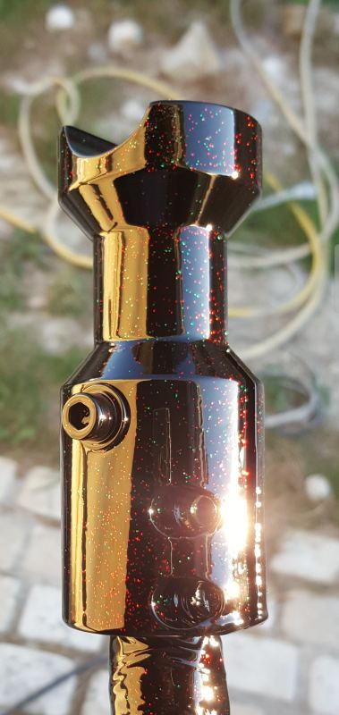

noux Posté(e) le 5 avril 2020 Signaler Posté(e) le 5 avril 2020 (modifié) salut oui pour ta peinture tu peux souflet les paillétte sur la peinture fraiche le mieux et de fair comme si tu m'été du sel dans ton assiéte si tu voi ce que je veux dire ezite pas a métre assez épais de peinture pour que les paillétte s'enfonce bien et vernir par contre une fois vernis tu aura toujours le défau des paillétte il faut travaillé le vernis ponçage 1000 2000 lustrage Modifié le 5 avril 2020 par noux
le_d Posté(e) le 5 avril 2020 Auteur Signaler Posté(e) le 5 avril 2020 (modifié) Du j’ai baissé mon squish, je suis à 0,7 environ ( a peine moins ) et j’ai un taux de compression de 14,5. Il y a déjà une bonne différence, je pense rester comme ça. En tout cas je vous remercie énormément de m’avoir appris ça c’est vraiment cool il y a 10 minutes, noux a dit : salut oui pour ta peinture tu peux souflet les paillétte sur la peinture fraiche le mieux et de fair comme si tu m'été du sel dans ton assiéte si tu voi ce que je veux dire ezite pas a métre assez épais de peinture pour que les paillétte s'enfonce bien et vernir par contre une fois vernis tu aura toujours le défau des paillétte il faut travaillé le vernis ponçage 1000 2000 lustrage D’accord merci , j’ai plus qu’a acheter des paillettes , tu as un site à me conseiller pour des paillettes dorées ( le plus fin possible du coup ) ? Et pour le vernis, du vernis en bombe ferais l’affaire ? Merci Modifié le 5 avril 2020 par le_d
noux Posté(e) le 5 avril 2020 Signaler Posté(e) le 5 avril 2020 (modifié) perso pour les paillette je prend chez centracor truc comme sa pour les enfant qu'il veule fair de la déco , oui il te faut de la fine après tu peux prendre de la poudre de paillétte peut être sur stardus color oui tu peux vernir avec de la bombe sa marche aussi juste il faudra pas fair tombé d'essence dessus ou truc comme sa car le vernis tien pas tien exemple de ce que sa donne avec cette technique Modifié le 5 avril 2020 par noux 1
nathan 2917 Posté(e) le 5 avril 2020 Signaler Posté(e) le 5 avril 2020 il y a 38 minutes, le_d a dit : Du j’ai baissé mon squish, je suis à 0,7 environ ( a peine moins ) et j’ai un taux de compression de 14,5. Il y a déjà une bonne différence, je pense rester comme ça. En tout cas je vous remercie énormément de m’avoir appris ça c’est vraiment cool D’accord merci , j’ai plus qu’a acheter des paillettes , tu as un site à me conseiller pour des paillettes dorées ( le plus fin possible du coup ) ? Et pour le vernis, du vernis en bombe ferais l’affaire ? Merci Tu la démarre pour voir la dif ou en comprimant ta vue la dif ? A ?14.5 tu vas avoir gagné un peu partout et même évite qu’il parte dans un régime Max de ouf
le_d Posté(e) le 5 avril 2020 Auteur Signaler Posté(e) le 5 avril 2020 (modifié) il y a 39 minutes, noux a dit : perso pour les paillette je prend chez centracor truc comme sa pour les enfant qu'il veule fair de la déco , oui il te faut de la fine après tu peux prendre de la poudre de paillétte peut être sur stardus color oui tu peux vernir avec de la bombe sa marche aussi juste il faudra pas fair tombé d'essence dessus ou truc comme sa car le vernis tien pas tien exemple de ce que sa donne avec cette technique Ah oui ça rend super bien , tu me conseilles de mettre plusieurs couches de peinture ? Là j'ai poncer mes carénages jusqu'au 800 pour les peindre déjà. J'applique mes paillettes comme du sel quand la peinture est fraiche et j'attends que ça seche pour appliquer le vernis? La aussi une seule ou plusieurs couche ? Ensuite je ponce au 1000 ( je n'ai pas de 2000... ) et je lustre ? Merci beaucoup, franchement vous êtes au top sur ce forum ça fait vraiment plaisir il y a 17 minutes, nathan 2917 a dit : Tu la démarre pour voir la dif ou en comprimant ta vue la dif ? A ?14.5 tu vas avoir gagné un peu partout et même évite qu’il parte dans un régime Max de ouf Non mais je parle de la différence entre mes deux taux de compression, en abaissant mon squish de 0,1mm gagner pas mal en taux de compression. Je ne l’ai pas encore redémarré. Modifié le 5 avril 2020 par le_d
